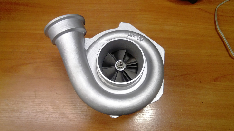

В этой теме речь пойдет об одной турбине но более подробно. На мой взгляд именно эта турбина достойна названия цена-производительность. Это Garrett GTX2559. Турбина создана на базе Garrett GT2556, которая ставится по умолчанию на двигатели BMW M57D30D1 184\193 силы. Данная турбина примечательна тем, что в стоковом и не большом корпусе стоит начинка, способная создать не большой ураган) под ваши капотом без каких либо переделок. В общем смотрите сами…
Собственно GTX2559
Вид сбоку
Вид подключения пайпов
вид со стороны выхлопа
сток GT2556 и гибрид GTX2559
GT2556 и GTX2559 со стороны выхлопа
Вес компрессора GT2556 M57D30D1 184 силы
Вес компрессора GT2260 M57D30D2 — 218 сил
Вес компрессора GTX2559 для M57D30D1
Вес турбинного вала GT2556 M57D30D1 184 силы
Вес турбинного вала GTX2559 для M57D30D1
Внутренний диаметр компрессора GT2556 M57D30D1 184 силы
Внешний диаметр компрессора GT2556 M57D30D1 184 силы
Внешний диаметр компрессора GT2260 M57D30D2 -218 сил
Внутренний диаметр компрессора GT2260 M57D30D2- 218 сил
Внешний диаметр компрессора GTX2559 для M57D30D1
Внутренний диаметр компрессора GTX2559 для M57D30D1

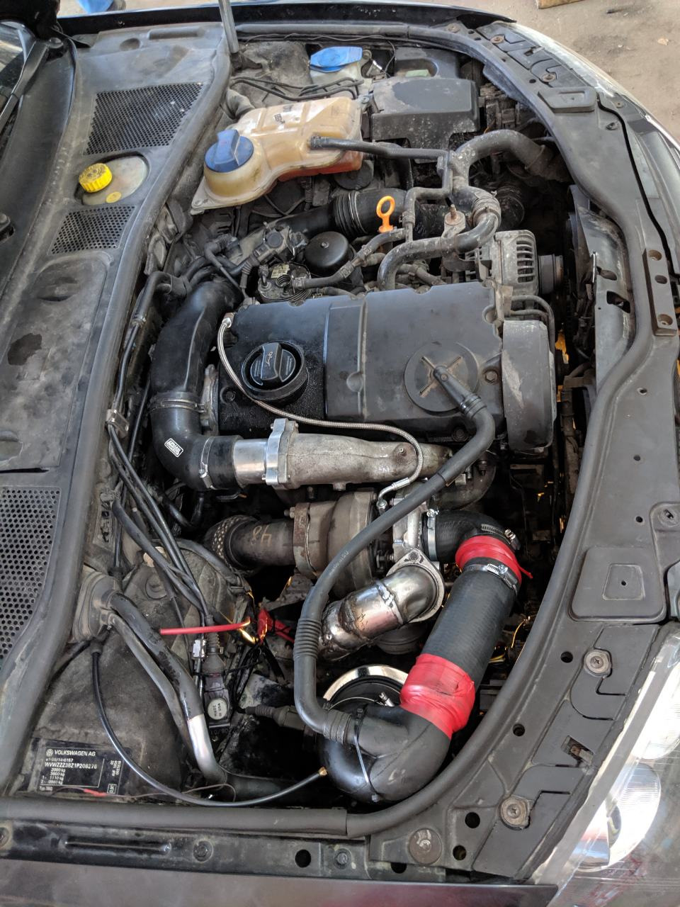

Здравствуйте. Может немного не в тему, установил на Passat b5 1.9PD garrett gt2260v заранее проверенную на стенде, но она не дует. Предполагаю что нужно делать гибрид, но есть сомнения что она и после этого заработает.

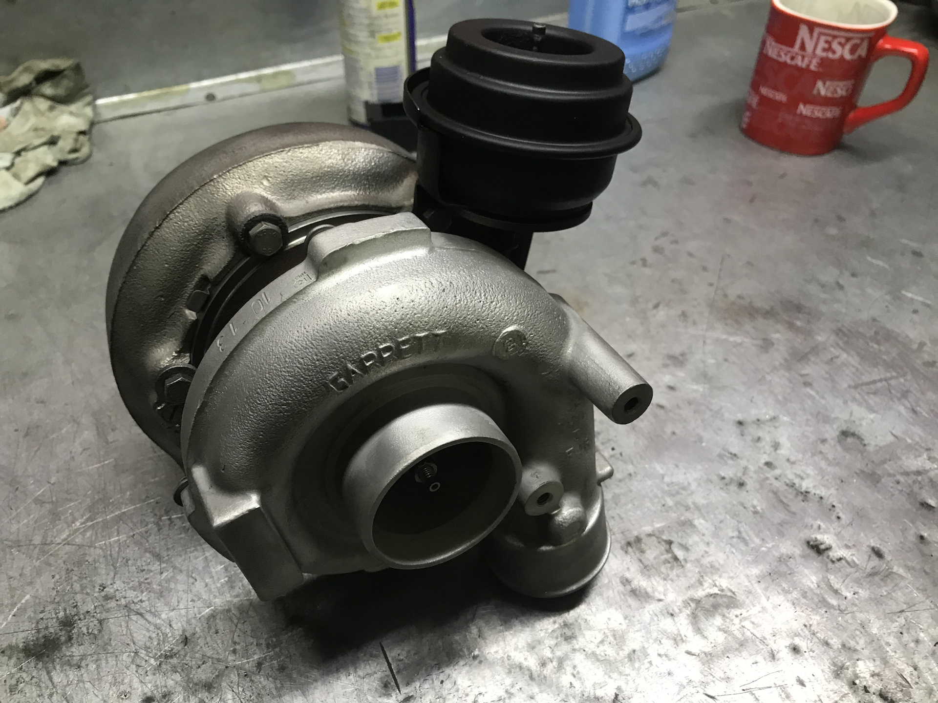

Ребята Стоп. Давайте разберемся… M47 — Garrett GT 1549 M47N- GT1749 M57D25 -GT2052 M57D30D1- GT2556 M57D30D2-GT2260V M57D30D3-GT2260VK Других вариантов по этим моторам увы не существует. А то началось в теме что то не то))

Не понял я, в чем она гибрид? Это же получаеться GT2359V у которой ротор такой же как на 2556 и на 2260, а вот компрессор 44,5 мм против 41,6 у 2556.
Ну не совсем так как вы говорите. Ротор (как вы сказали) на 2359 даже больше чем стоит тут( но не всегда чем больше тем лучше) а вот компрессор больше(60.5 мм) чем на 2359 (ибо на 2359 -59 мм внешний диаметр)Посмотрите фото подробнее или видео- так понятнее будет.
eeZee
Гибрид -потому что нет стока с такими компрессорами и турбинным валом…
M47N- GT1749
M57D25 -GT2052
M57D30D1- GT2556
M57D30D2-GT2260V
M57D30D3-GT2260VK

Я только не понял, почему на М57 184л.с. стоит GT1749V… А тут пишут, что GT2556, которую куча народу по миру ставят как тюнинг на М57 ?
Я по своей смотрел, На 184 силы по заводу должно идти 2256 а на 193 силы 2556.
Может уже меняная? Я себе в будущем хочу 2260 к примеру… Ну или что-то гибридное.
По вину бьёт 2256
У меня по ВИНу бьёт Гаретт 704361-5006S. Какой это GT — не знаю.
На М47 бьёт 700447-5008. По диаметрам они одинаковые, только выход горячей части под разным углом. Стоковый буст ограничен на 1250. Ездит с 1350 нормально :) По тех-докам пиковая 1500…

На е46 184 сил шли 2256
На е39 193 сил шли 2556
Отличие в диаметре горячего колёса?
Я так понимаю это вал диаметр у меня е46 стоит 2256
Тоесть это 2,2мм и 2,5мм?
Я точно не скажу, написал то что знаю, галимая стоковая турбина, которую надо менять на гибрид
