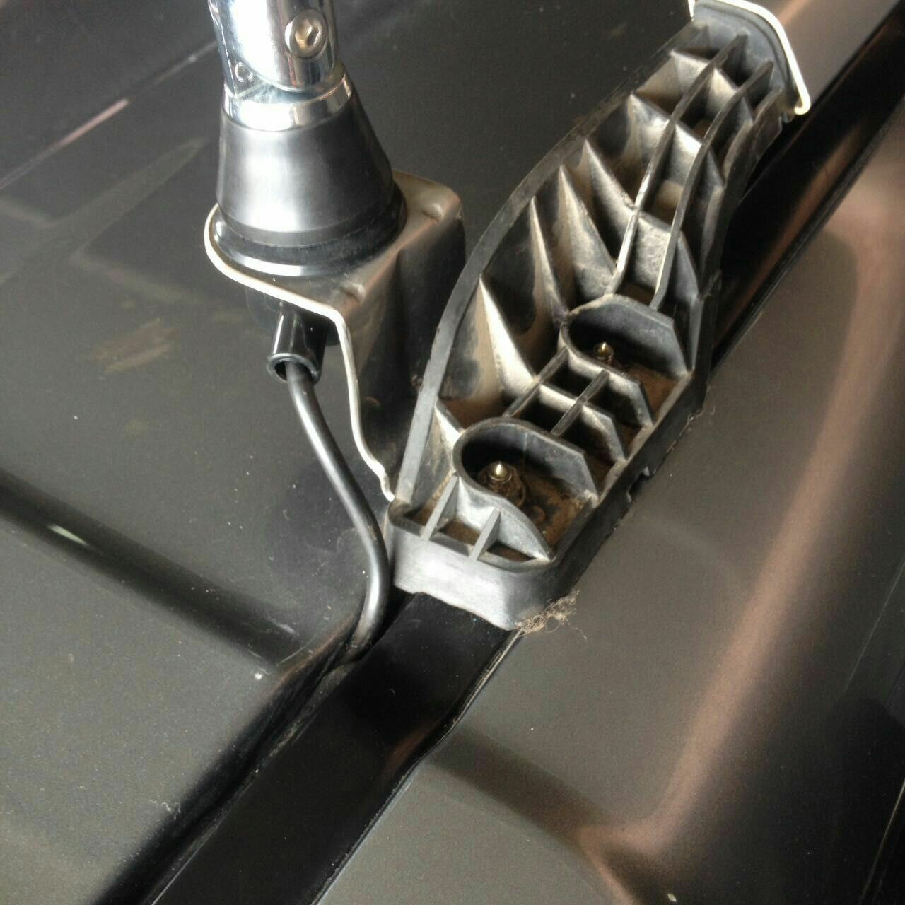

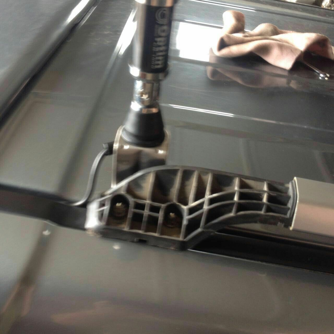

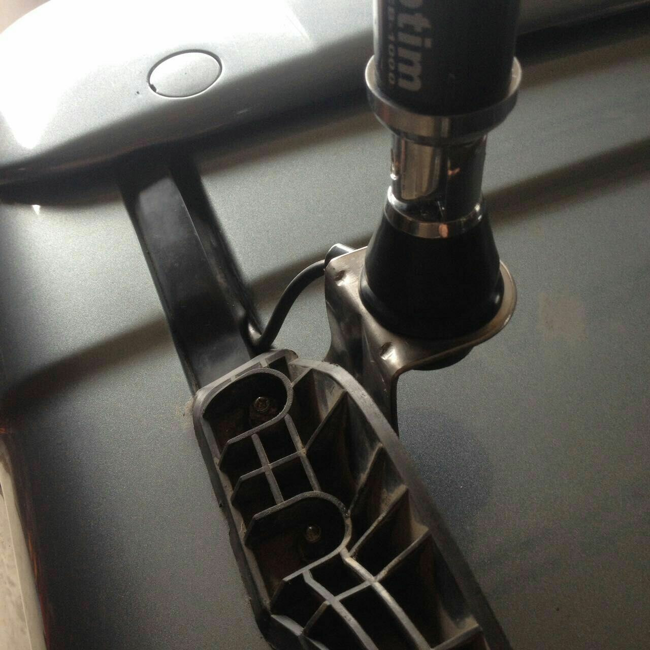

Поставил в Рinin Си-Би радиостанцию Yosan Excalibur Turbo (размер 1DIN) вместо бардачка на центральную панель. Кронштейн крепления антенны для Си-Би, изготовлен из нержавейки и установлен на крепление рейлинга, т.к. там можно получить более менее сносную массу без сверления кузова. Антенну все же решил поставил 1,5 метра — OPTIM CB-1000. 2-х метровый хлыст конечно хорошо, тут спора нет, (типа Lemm AT-2001 Turbo) но что то я подумал что лишнего будет.
После установки покатался, послушал эфир в городе FM на 2-м канале, слышно хорошо, меня так же, на 15-м AM канале так же весьма не плохо.
Подробное фото установки прилагается ))

всю голову сломал как крепить. спасибо, буду знать. думал рейлинги без болтов.
Радоистанция очень достойная. И антенна тоже. Как монтировал антенну?

Антенну сади на болт спойлера через П-образный кронштейн. Честная масса и сверлить ничего не надо.
postimg.org/image/az6t73925/
На рейлинг не пойдёт — не помню почему, но там массы нет.
СПАСИБО огромное ! вот это действительно вариант ! я и не подумал… оказывается поставить проще простого ! Спасибо !
Да не за что ) Только не забудь под кронштейн резинку какую-нить положить, чтобы крышу не царапало.
месяц голову ломал как поставить антенну. чего только не придумывал. на первых порах от крепления на реллинг и "громоотвод" на крышу (что по радио не обеспечивает честную массу) до обреченного состояния что нужно сверлить крышу… про спойлер даже не думал. Спасибо Вам за совет ! реальный выход из ситуации ! Просто фото и все понятно и просто ))) СПАСИБО !
