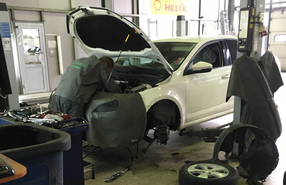

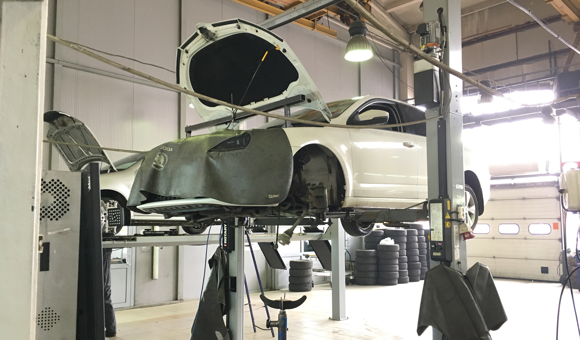

Дальше смысла описывать замену нет, замена была произведена достаточно быстро — около 4 часов включая адаптационные поездки и тд. Результатом замены остался доволен, как и компетентностью сотрудников ОД ООО "Атлант-М Тушино". Рекомендую их к сотрудничеству, однозначно!
Немного фото:

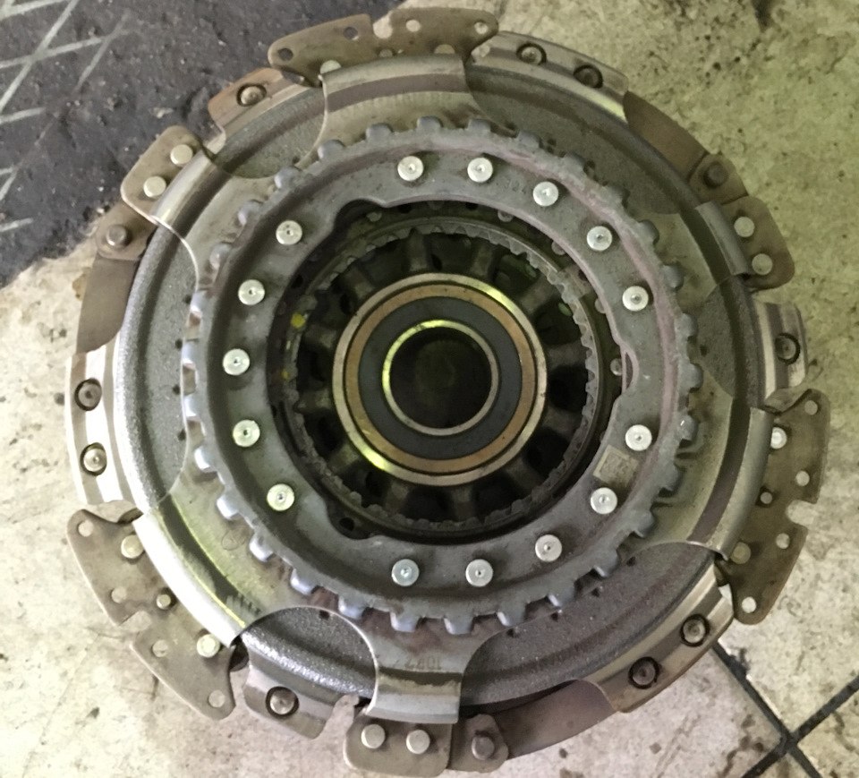

Номер сцеплений последней ревизии указан в первой строчке на фотографии.
