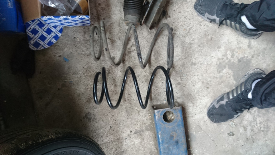

Перед новым годом решил поменять задние стойки с пружинами, уже машина стала провисать с пассажирами и иногда цеплял лежачий полицейский )))
Тогда выбор пал на стойки KAYABA 341487, такие обычно идут на версию с 2.0 мотором и WRX
А так же пружины Lesjofors 4288344, так же на 2.0
+ новую заднюю опору SUBARU 20370FG002.
Фото к сожалению не сохранилось, но после замены зад стал более устойчивым к неровностям на дороге и больше я не стал цеплять лежаки с пассажирами))
Прошла зима и перед стал требовать внимания. Просела морда, ощущение стало как на стиральной доске.
Покупаю стойки KAYABA 339171 Левая и KAYABA 339172 правая, снова от версии 2.0
Пружины Lesjofors 40 883 37 от WRX (хотя не уверен что правильно сделал))
Опоры Subaru 20320-FG002
И отправляюсь в гараж к знакомому мастеру.
До кучи решил наконец то поменять сальники в золотниковом механизме рейки+ поменять тяги 555 SR-6650 и наконечники 555 SE-6651
на все про все ушло около 5 часов и перерывами)))
Результатом доволен да и машина не много стала выше))

Интересен момент. Перед не поднят выше зада?
Перед выше чем зад на фото, причина этому замена задних стоек с пружинами была раньше на пол года примерно где то.
По стоку. машина стала по жестче, управляется по лучше.
В целом доволен сейчас подвеской.
Ясно. На фото не очень заметно, что перед выше. Может причина его поднятия в том, что зад от 2.0, а перед от WRX? Скорее всего эта пружина жёстче. Возможно пружина от 2.0 не давала бы такого поднятия. А разница между передом и задом какая? Не думаю, что большая. Менее 1 см. ?
задние пружына на 2.0 и врх одинаковые)) перед разные пружины стойки одинаковые

А есть замеры толщины прутка пружин 2,0 и WRX? Каталожные номера отличаются, как оригиналы, так и Lesjofors, даже по году выпуска. Я имею в виду, что кат. номера 2,0 и WRX по одному году разные. Маловероятно, что пружины одинаковы по толщине. Вероятно и жёсткость разная, может и из-за толщины . По идее на WRX должны быть жёстче, поэтому и перед выше, так как проседает меньше. Я пытаюсь понять это. А разница в установке пружин в 6 месяцев это не показатель, если конечно за это время 50тыс/км не наездили. Пружина садится в первые несколько тысяч км и дальше идёт эксплуатационная усадка. За пределы нормальных показателей обычно выходит после 80тыс./км. В любом случае буду признателен за инфу по разнице между передом и задом по высоте, а если ещё удастся и толщину прутка померить пружин, вообще респект! Спасибо.

Просто ранее приобрел себе с grb стоковые пружины, и вот думаю, какие стойки подобрать к ним. Но, видимо, придется подбирать пружины к стойкам)
Ну как вариант что бы без передок то от 2.0 как у меня, если есть желание сверлить стойку то можно wrx или sti)
2.0 и врх имеют одинаковые стойки абсолютно…
хм, не сколько раз видел посты о том что они разные и пересверливали дырки на передних стойках.
sherbakOFV
Видимо ты прав, сейчас перепроверил по каталогу. то есть это одна и та же стойка. Получается скок от GRB болт не встанут?
Да, только грб.
