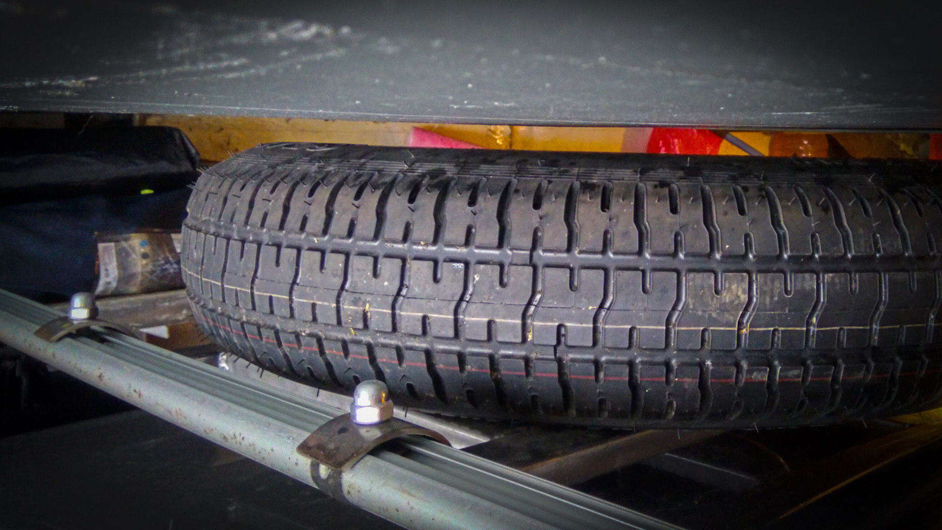

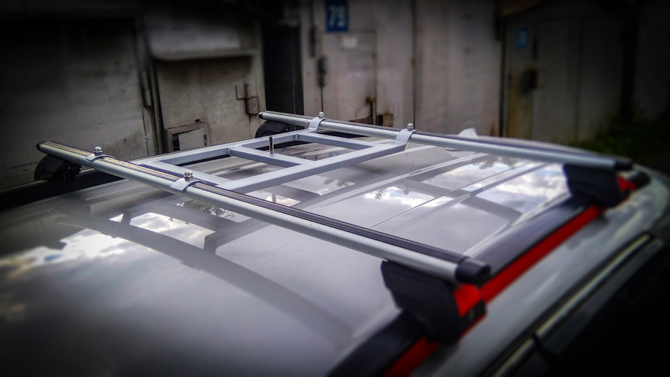

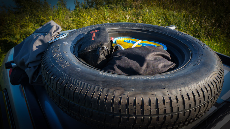

Итак, тест драйв варианта докатки сверху — "Запаска перехала…" по дорогам "Два Алтая 2017 прошел успешно. Такое расположение запасного колеса меня устроило на 100%. Но, так как первый вариант был сделан за два дня для пробы, то было принято решение — сделать окончательный чистовой.

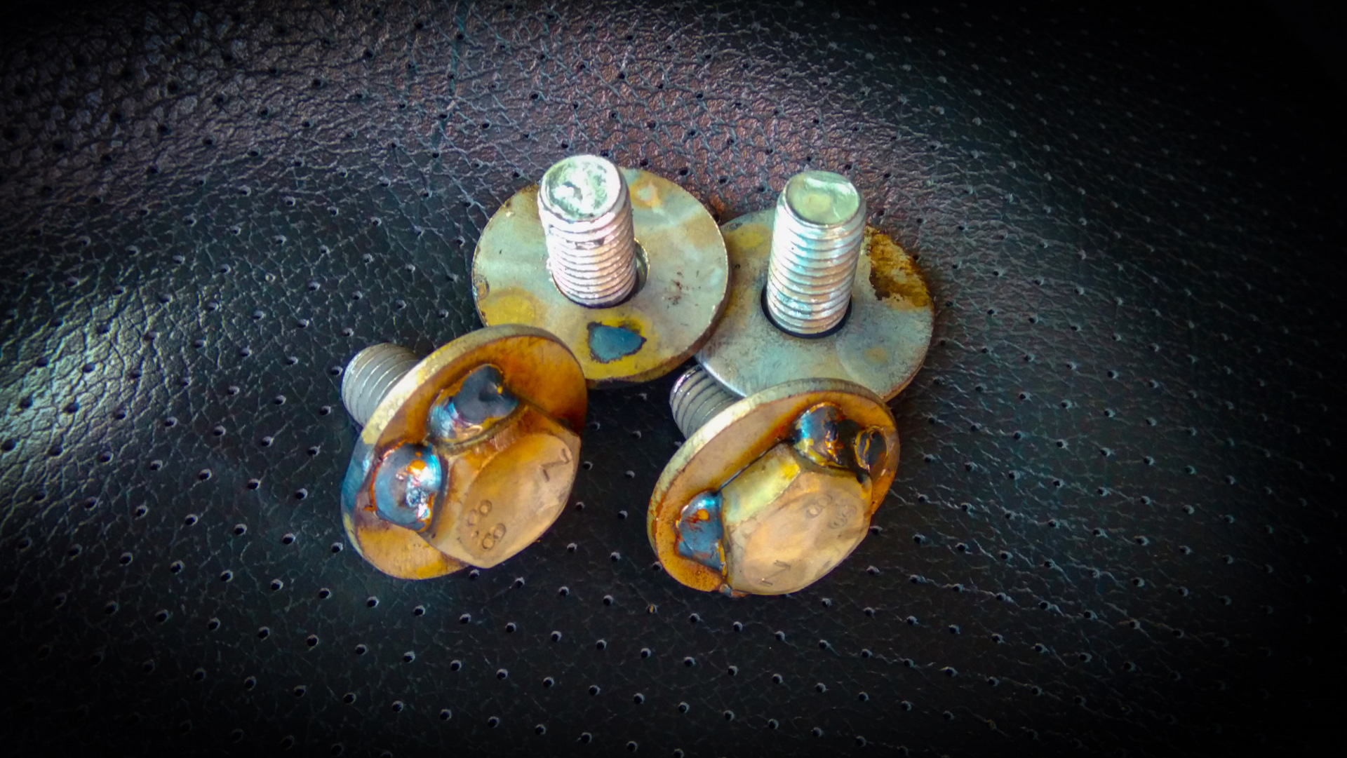

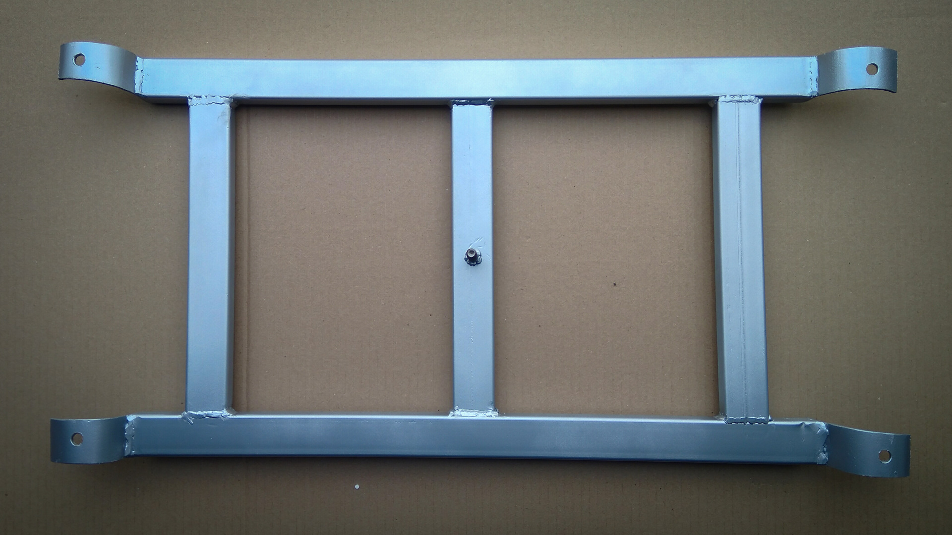

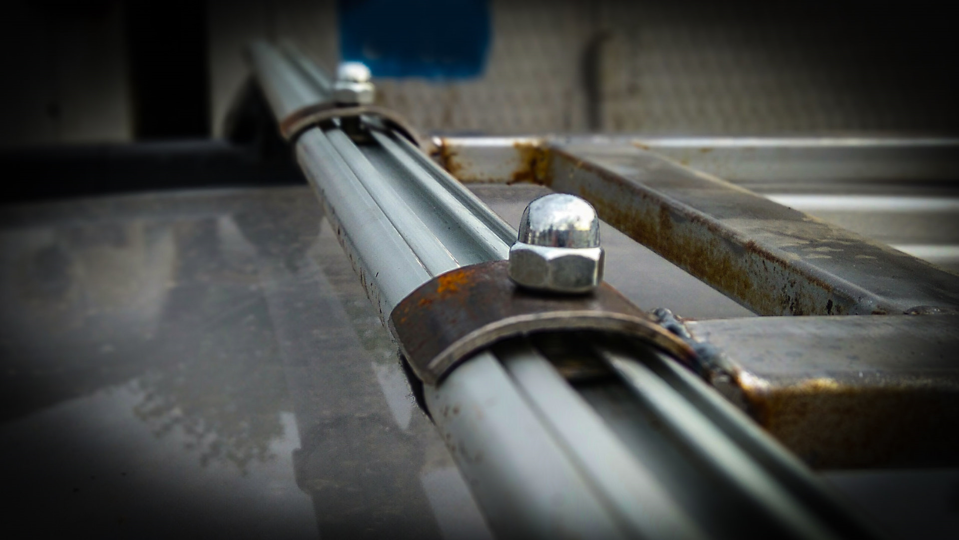

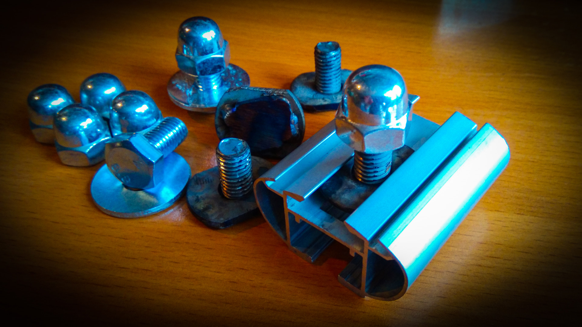

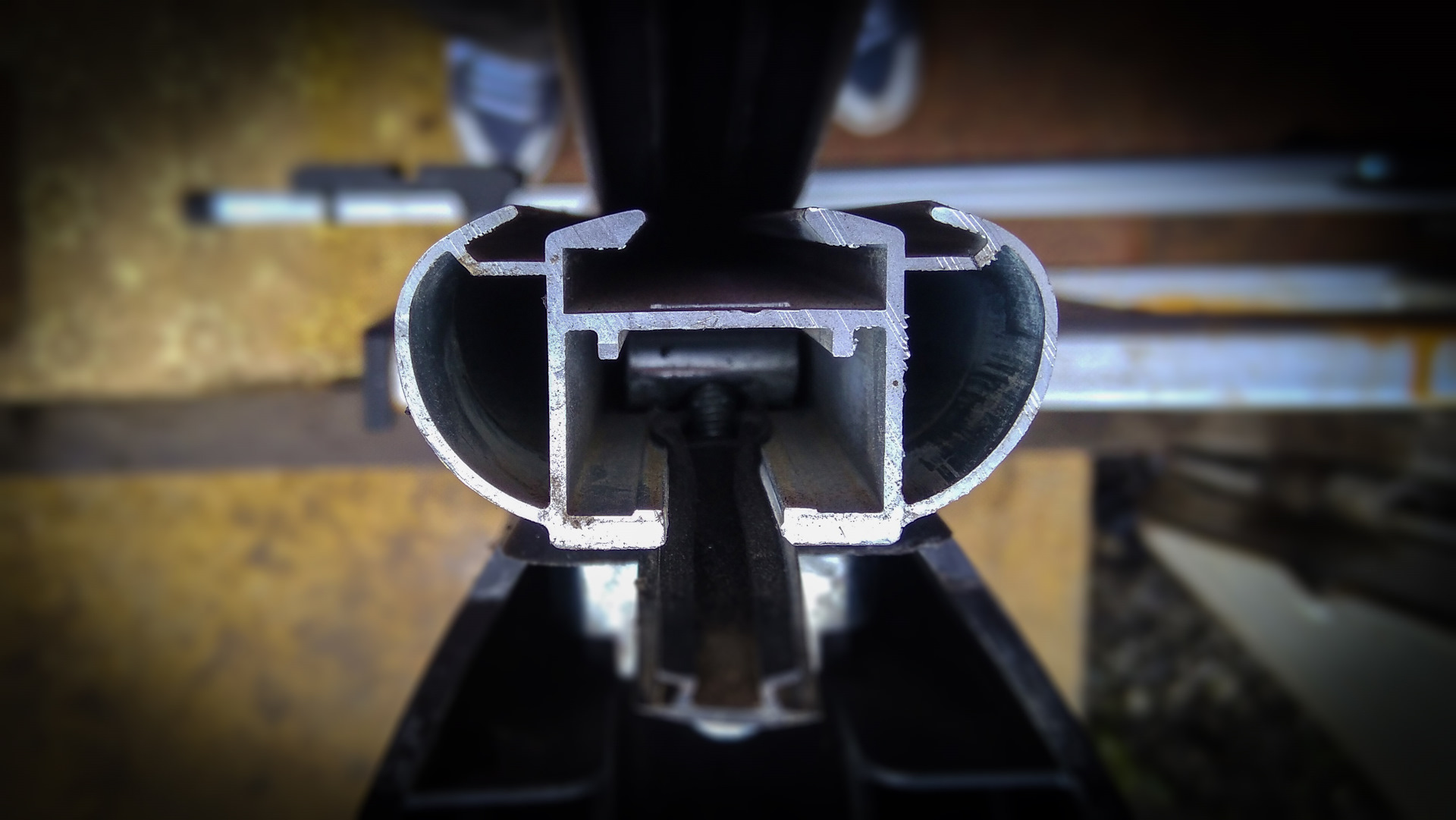

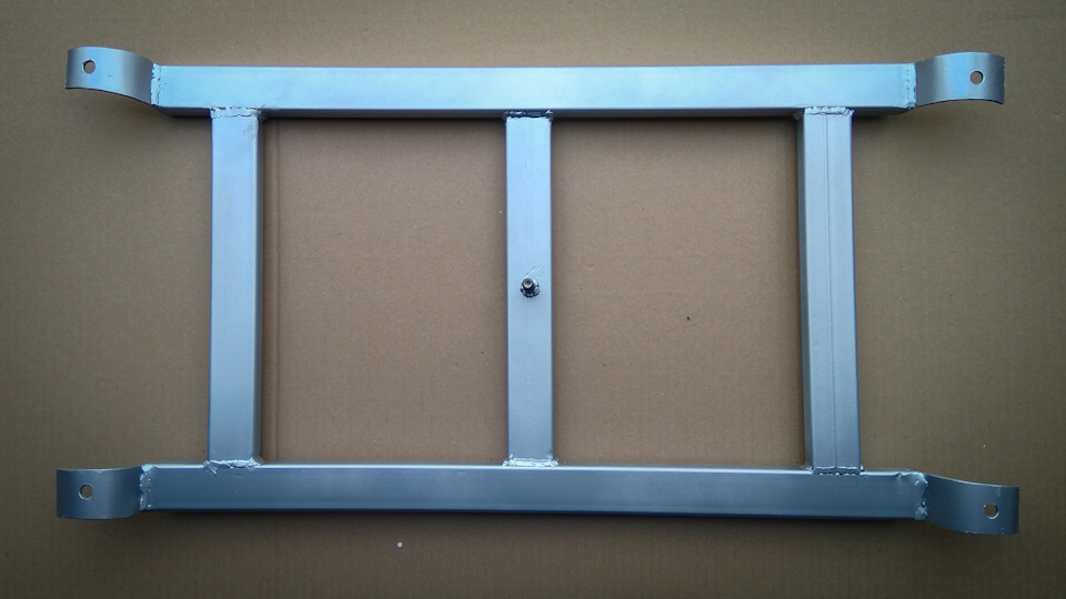

Крепление скобами мне не очень понравилось — очень сложно в одиночку держать "лесенку" и прикручивать гайки и шайбы. Решил что лучше "дуги" сверху. Попытки найти какие-то готовые болты для стандартных поперечин не увенчались успехом (((
Пришлось купить болты, шайбы и гайки, сварить и долго точить до нужной толщины… Конечно же получилось.

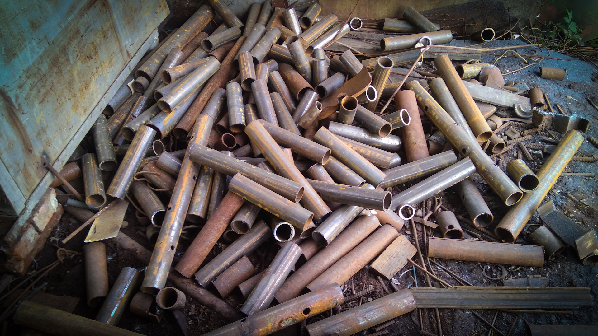

Попутно обрезал поперечины — меньше торчат и лучше аэродинамика. Да, расход с поперечинами, запаской и велосипедом вырос чуть более чем на литр при скорости 100км/ч. Но для меня эти затраты компенсируются освободившимся местом для поклажи в дальних путешествиях. Кто-то скажет — "почему не бокс или полноценный багажник на крыше"… Увы, высота гаража, к сожалению, не позволяет мне принять данный вариант. А жаль ((( Очень кстати на базе оказалось куча отходов из трубы нужного диаметра — делаем иньектора для укрепления грунтов.

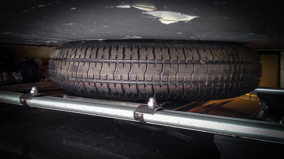

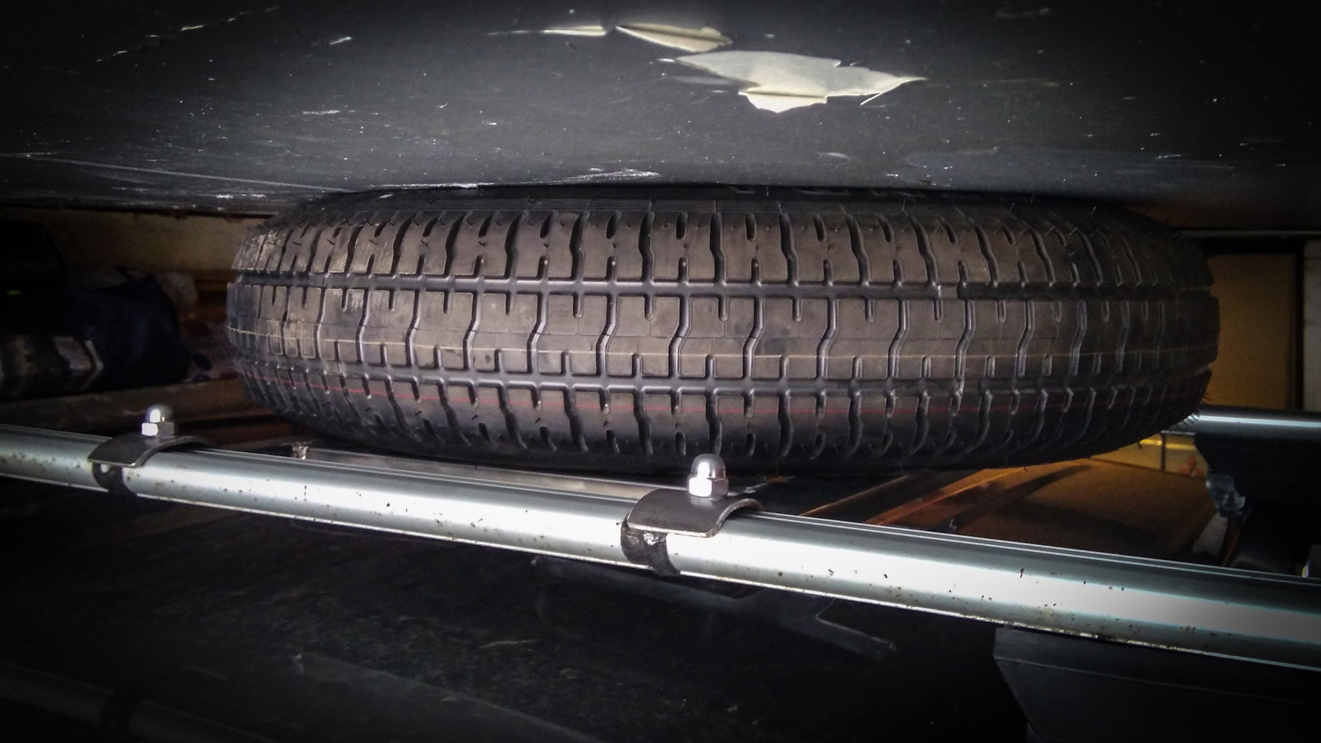

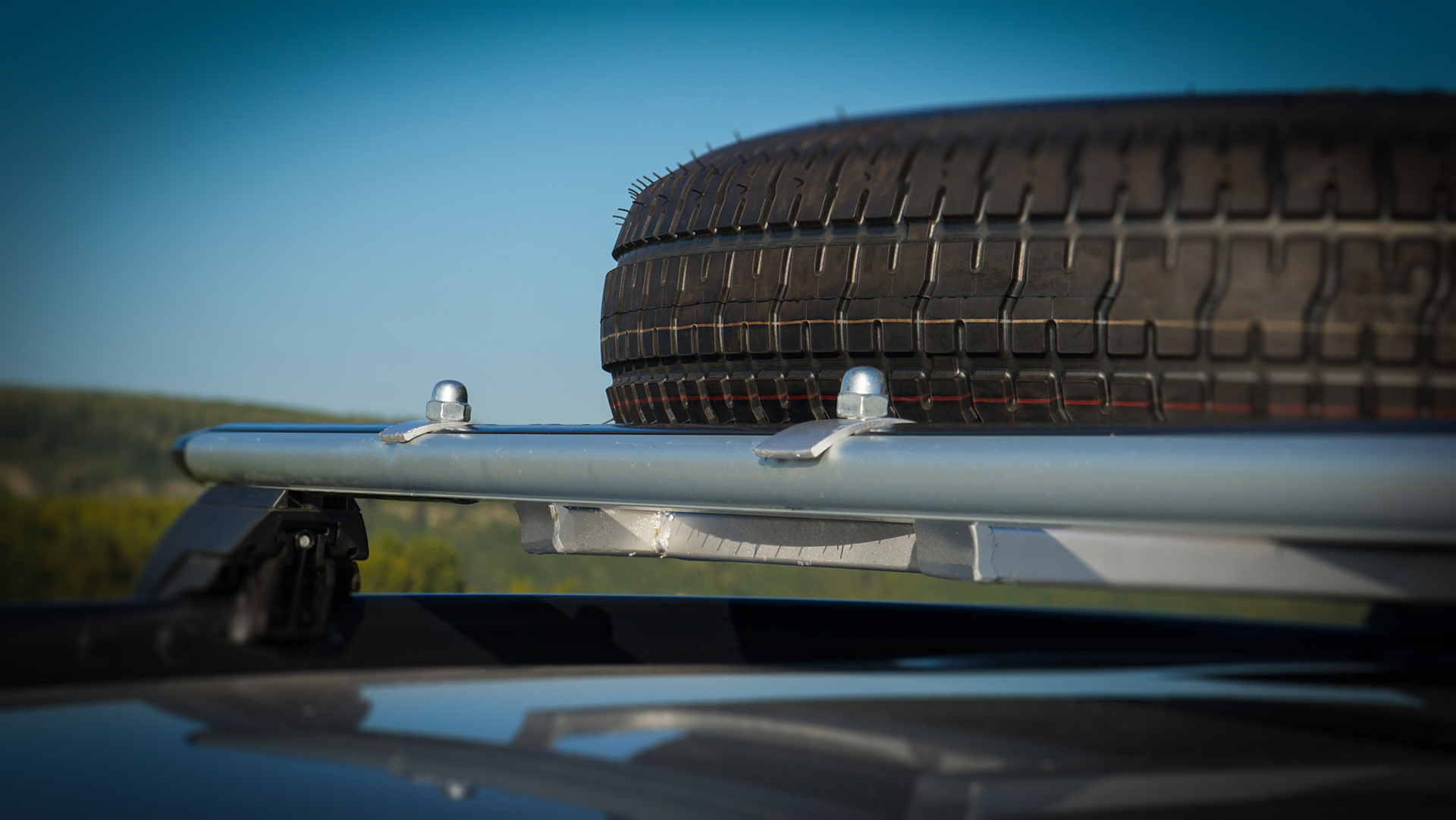

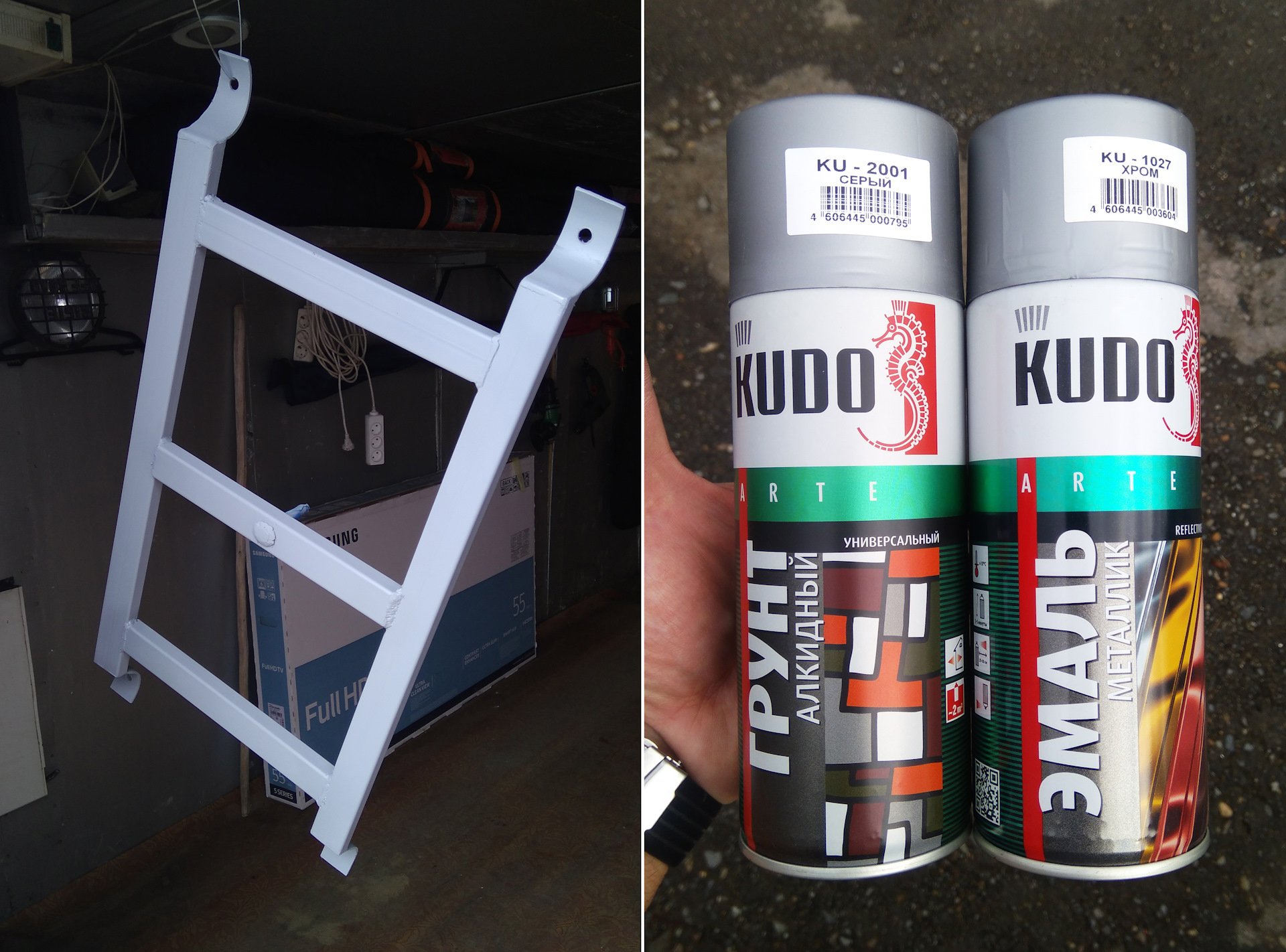

Срезал лесенку, сточил под угол, нарезал дуги…

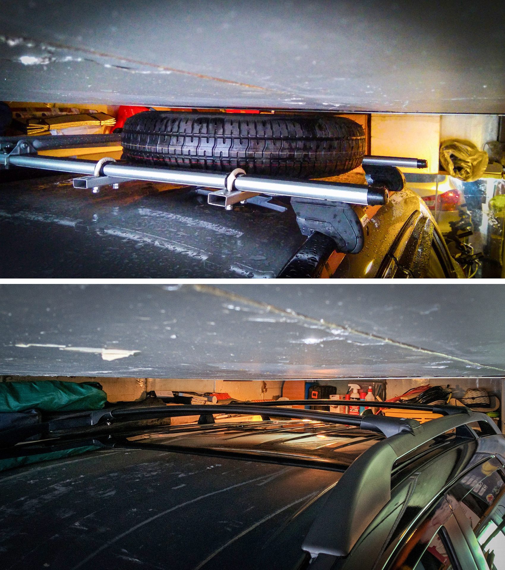

Готово! Примерил.
Но увы ((( Лесенка легла выше и запаска коснулась крыши.

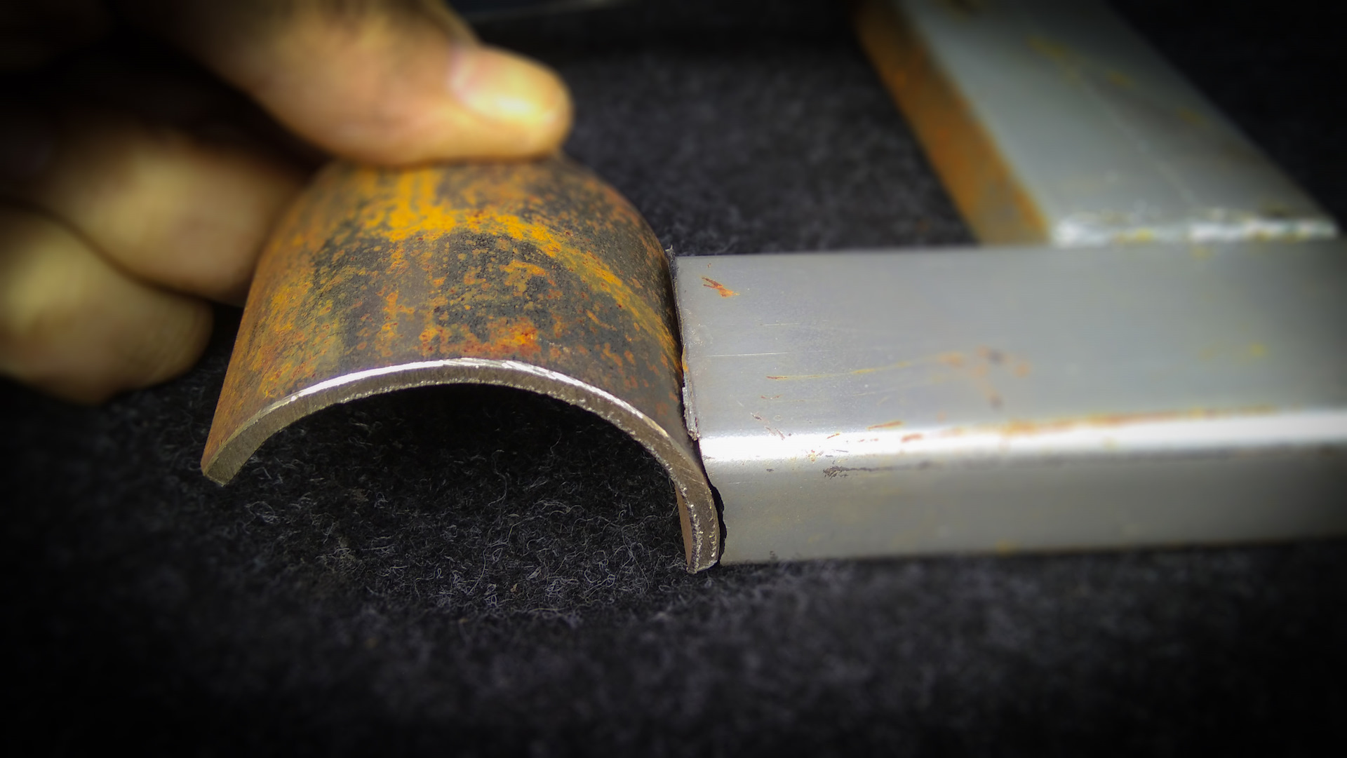

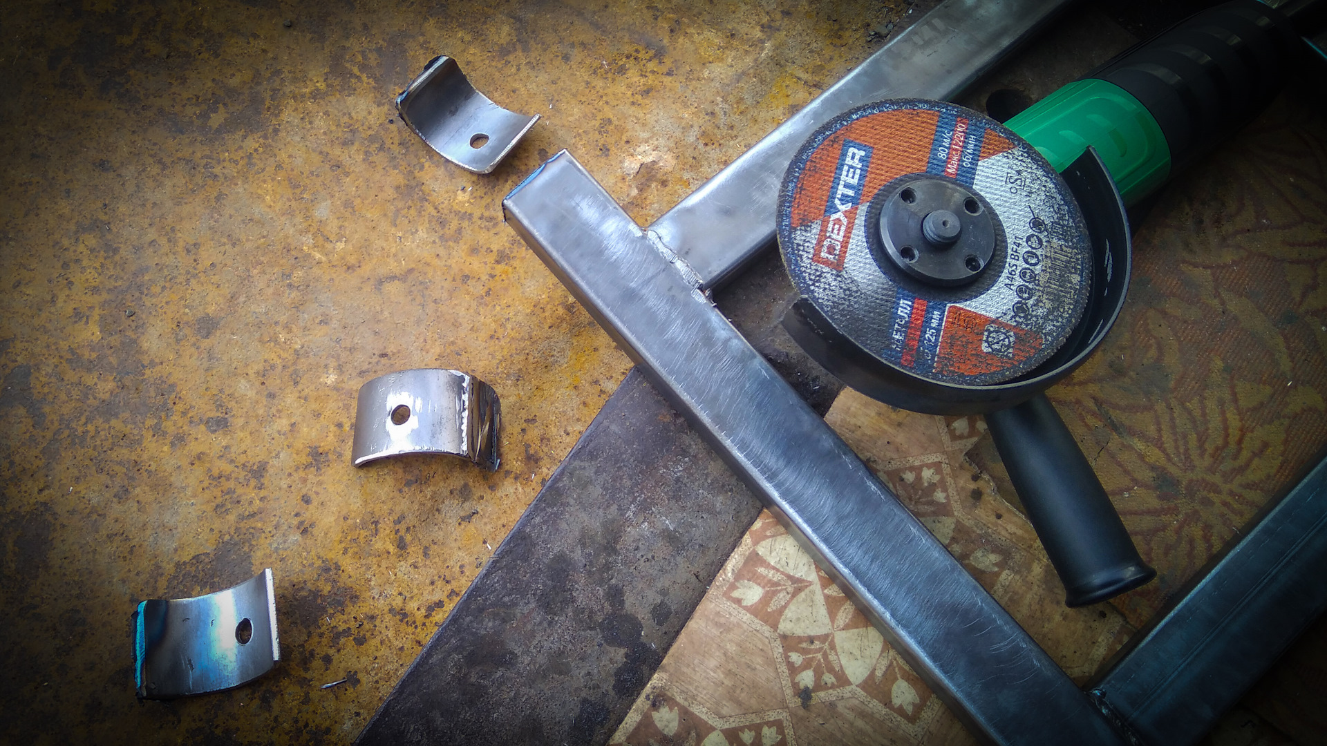

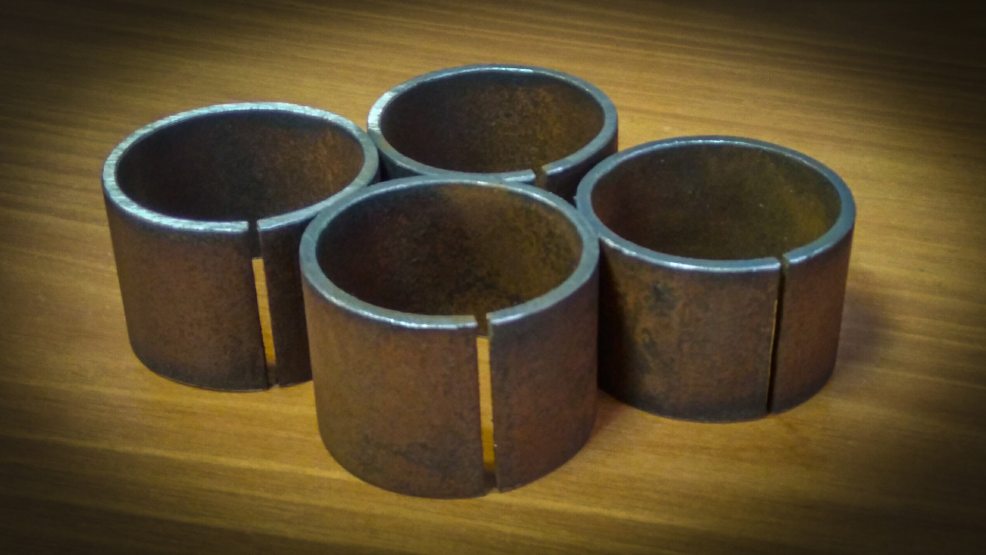

Жаль, но окончательный вариант должен быть приемлем для эксплуатации! Чтобы не заморачиваться и ни от кого не зависеть, решился наконец то купить себе на ДР болгарку. 2500 вместе с различными кругами (точильный, отрезной и обдирочный). Срезал к чертям неудачные уши
и… удачно нашел кусок бракованной трубы с незаваренным швом.

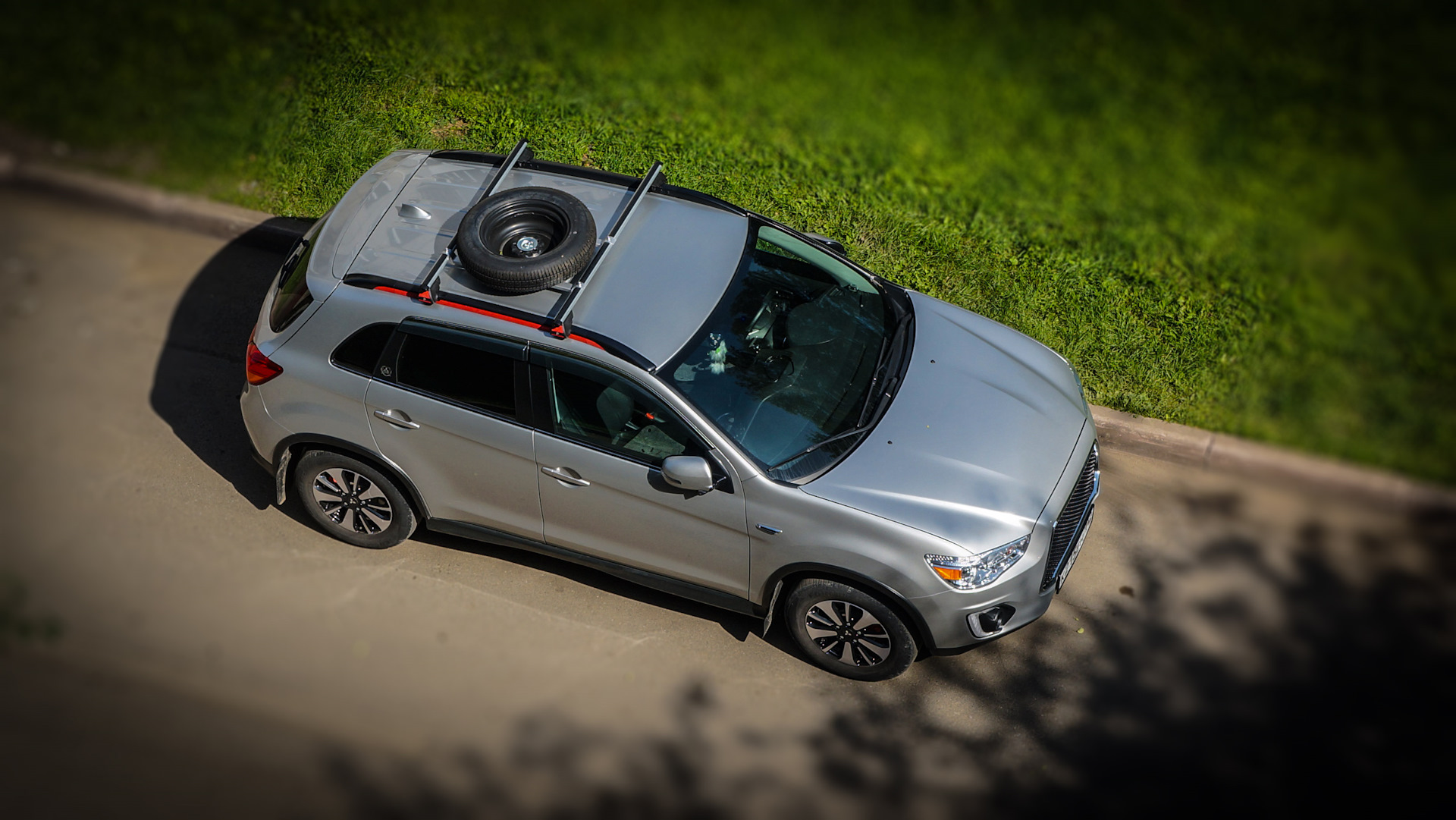

Новые уши (дуги, скобы, ХЗ как их назвать) готовы, примерка… о, да! все отлично!
Сперва хотел отдать лесенку товарищу в кузовной цех, но потом подумал "а нах, это же не крыло, не бампер… зачем тут идеальная покраска…" и, учитывая что краска у меня осталась, купил баллон грунтовки и сделал все сам.
Не сказать что получилось идеально, но вполне приемлемо.
По крайней мере с пятого этажа смотрится вообще идеально )))

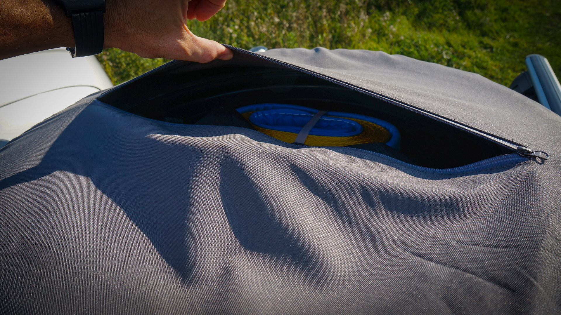

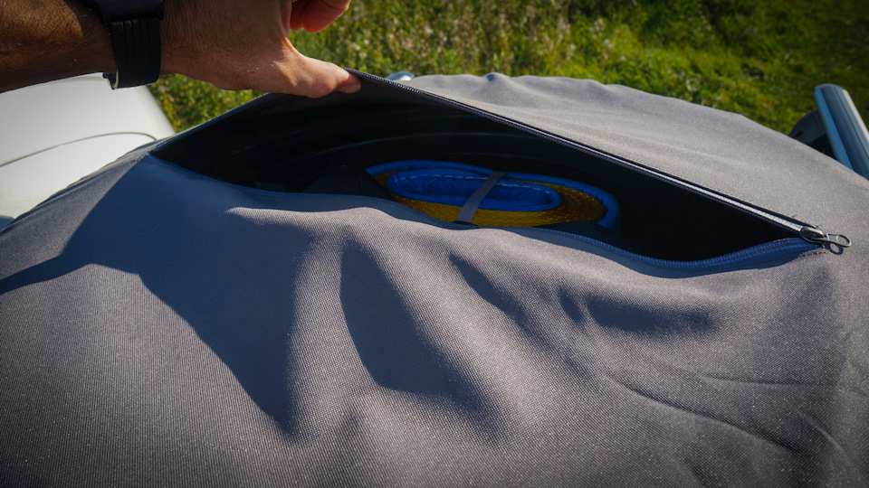

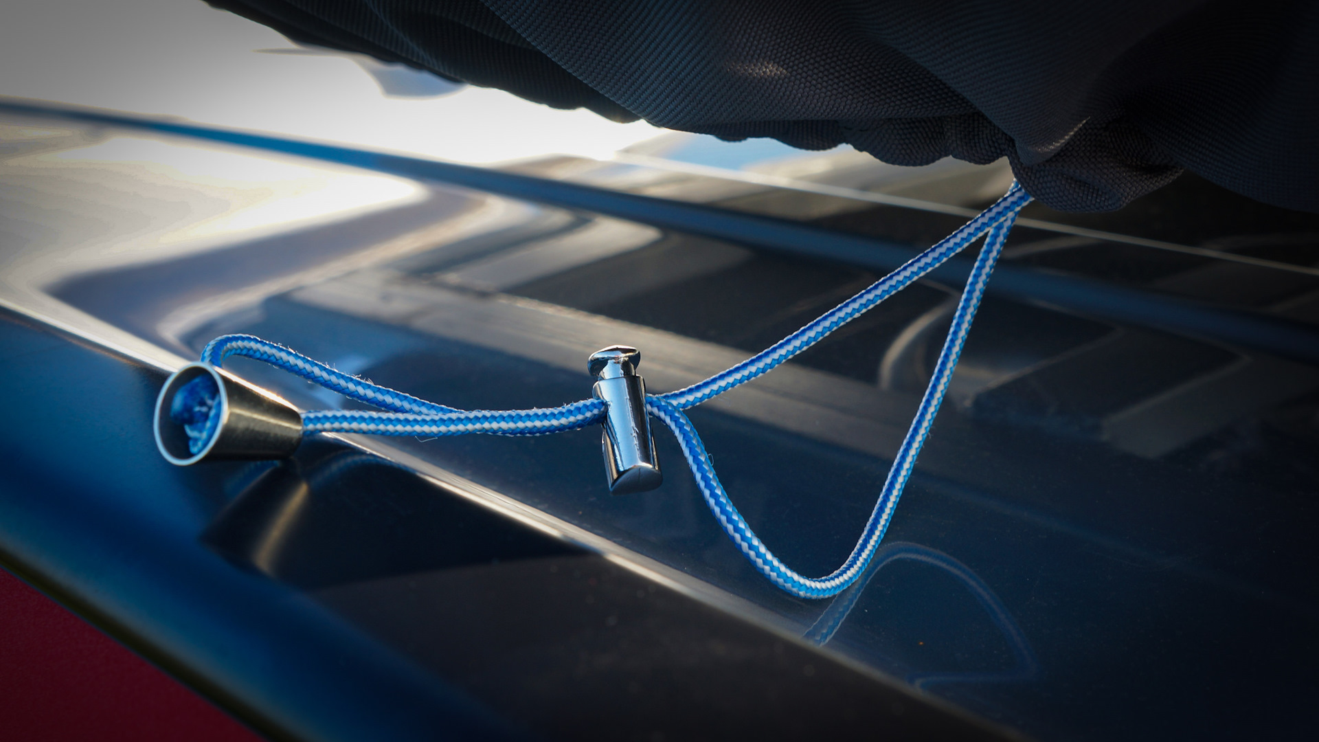

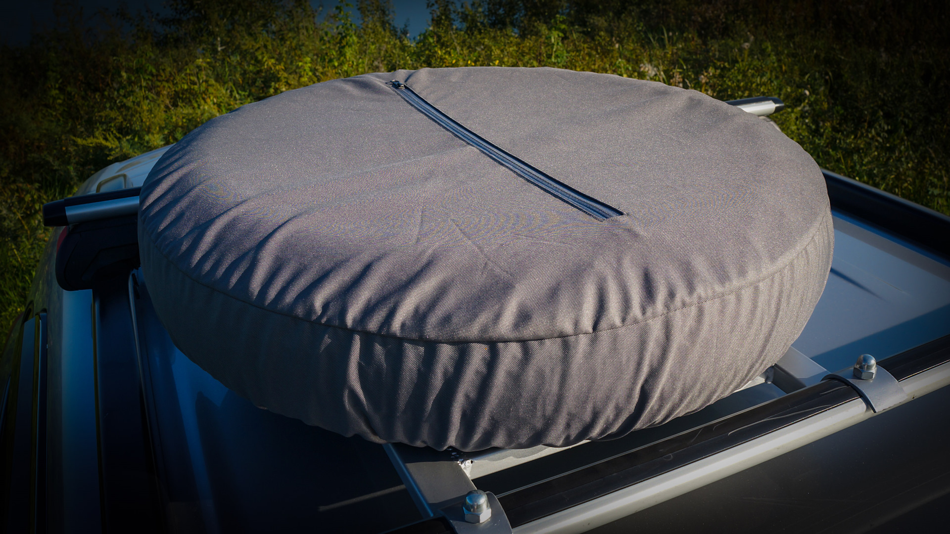

А вот идея пошить чехол окрепла сразу после первой же мойки, когда в колесе скопилось около литра воды. Прикинул и остановил свой выбор на плотной палаточной ткани. Купить ее оказалось не сложно, а вот пошить недорого… Блин! Охреневшие автоателье, у которых есть и лекала и опыт, ломят только за пошив — полторы тысячи рублей и более, а обычные ателье отказываются, боясь сделать что-то не так. Как это не смешно, но пошить чехол согласилось ателье по пошиву свадебных платьев (об этом я узнал позже), запросив всего 500 рублей. Все было отлично, кроме того, что мастер проявила инициативу и решила сделать чехол просторней, увеличив длину окружности с 215 до 230 ))) Смешно, грустно, потеряно время, но они переделали все как надо! Но далее, поняв как сложно затягивается шнурок по водозащитной ткани, я решил что молния сверху нужна обязательно. Еще 100 рублей за молнию, 400 за вшивку и 60 за зажим и набалдашник.
И вот результат, в запаску входит новый Рывковый трос, насос и Браслеты VIKING.
Результатом я почти полностью удовлетворен. Нужно только добавить резинки под дуги, чтоб они не царапали поперечины и что-то подкладывать внутрь чехла (типа таза вверх дном) — чтоб вода стекала а не проникала через швы молнии внутрь.
А с другой стороны — это не на постоянку, в городе я не вожу запаску, меня вполне устраивает ремкомплект, и данная конструкция будет на крыше только в дальних поездках, когда в багажнике мало места. Например завтра я еду по делам в Новосибирск, вещей практически нет, и запаска уже просто валяется в багажнике )) Хотя и в чехле )))

Возьми кусок резины, вырежь "заплатку", что-бы по размерам она перекрывала молнию, посредине сделай разрез, для доступа в отсек чехла. Приклей эту заплатку к ткани. По идее — должно защитить от влаги и набегающего воздушного потока.

А молнию можно было по цилиндрической поверхности поближе к верхнему торцу запилить, а не по верхней плоскости, тогда бы вода не сочилась через неё, ну соберется в ваночку да и хусим, на скорости всё сдует.
И удобнее до скарба тянуться — сбоку расстегнул, руку просунул, нащупал что надо.
Ну это так, фантазии.
Ром, согласен полностью. Но сперва пошили чехол, а молнию вшить идея появилась потом. Если бы он легко затягивался, то надобность в молнии отпала бы. Но внутренняя поверхность ткани прорезинена и шнурок в ней не скользит. Поэтому нормально затянуть сложно, и лучше всего запаску сперва в чехол, а потом уже наверх и прикрутить. А молнию хотел по кругу сверх, но сказали водонепроницаемая не ляжет по кругу — плотная сильно.
А твой вариант был бы неплох, но верхний круговой шов чехла сделали с резинкой, поэтому застегивать было бы по боковой стороне внатяг сложно. Вот если бы просто был чехол нужной формы, то да. Зря они не согласились чтоб я им колесо оставил в ателье )))
