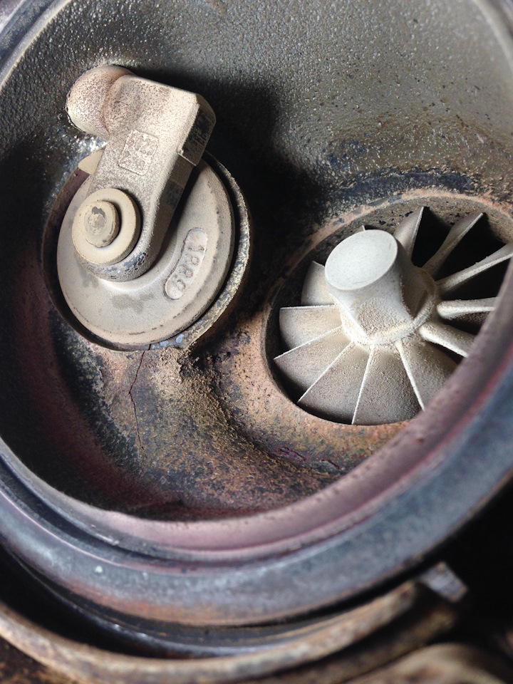

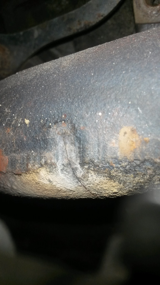

Есть такая проблема (это откаты), что только ни делал, поменял всякую трабуху и мелочь. Из последнего
Что на фото?
Трещина в коллекторе, между первым и вторым (наружу сифон), есть еще много мелких внутри (где калитка прикосается), а еще вдоль пути раскрутки крыльчатки. Любая такая проблемка влияет на правильный раздув (без пульсаций) Вообщем это болячка этих моторов (турбин), по сути замена коллектора! Лично я, буду пускать кишки (равнодлинник), осталось найти горячку подходящию! Сними приемную трубу, загляни за калитку и теплокожух, осмотри снаружи коллектор. Не ощущения что где-то что-то сифонит а потом резко отключается, после утреннего прогрева?
Спасибо, посмотрю.
Утром нет постороних шумов, слушал специально.
LeTurbo
Ну как оказалось классика…
