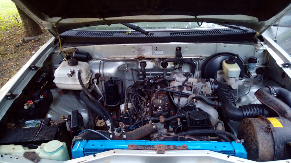

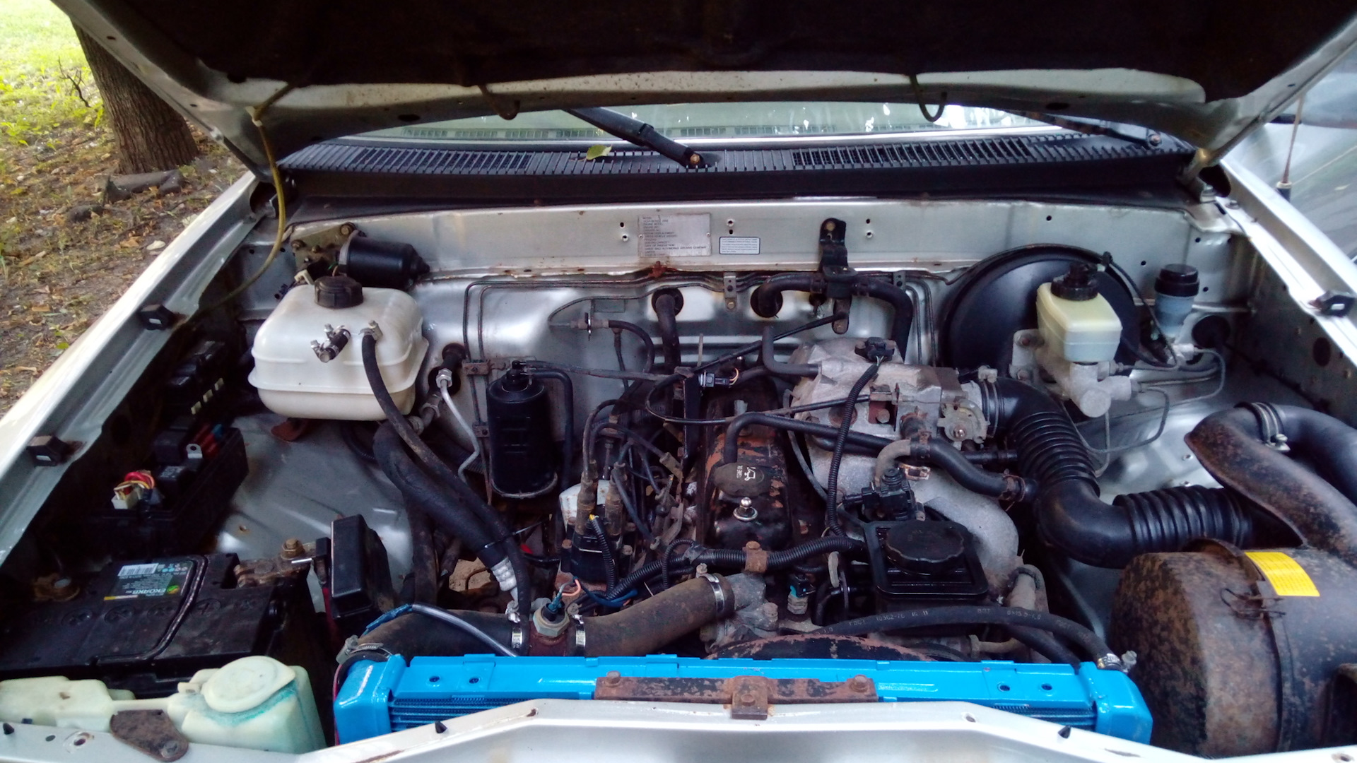

Электрика на этих машина мне знакома скажем по слухам, что место слабое и требует внимания, а если ещё что то приколхожено то вообще можно долго сидет и думать как и кто это колхозил (электрик любитель или же профи ) тут показывает время или же лезешь сам и проверяешь все за людьми, заодно и можно будет убрать проблемы и подключить OBD2 (ELM327) проверить как и что .

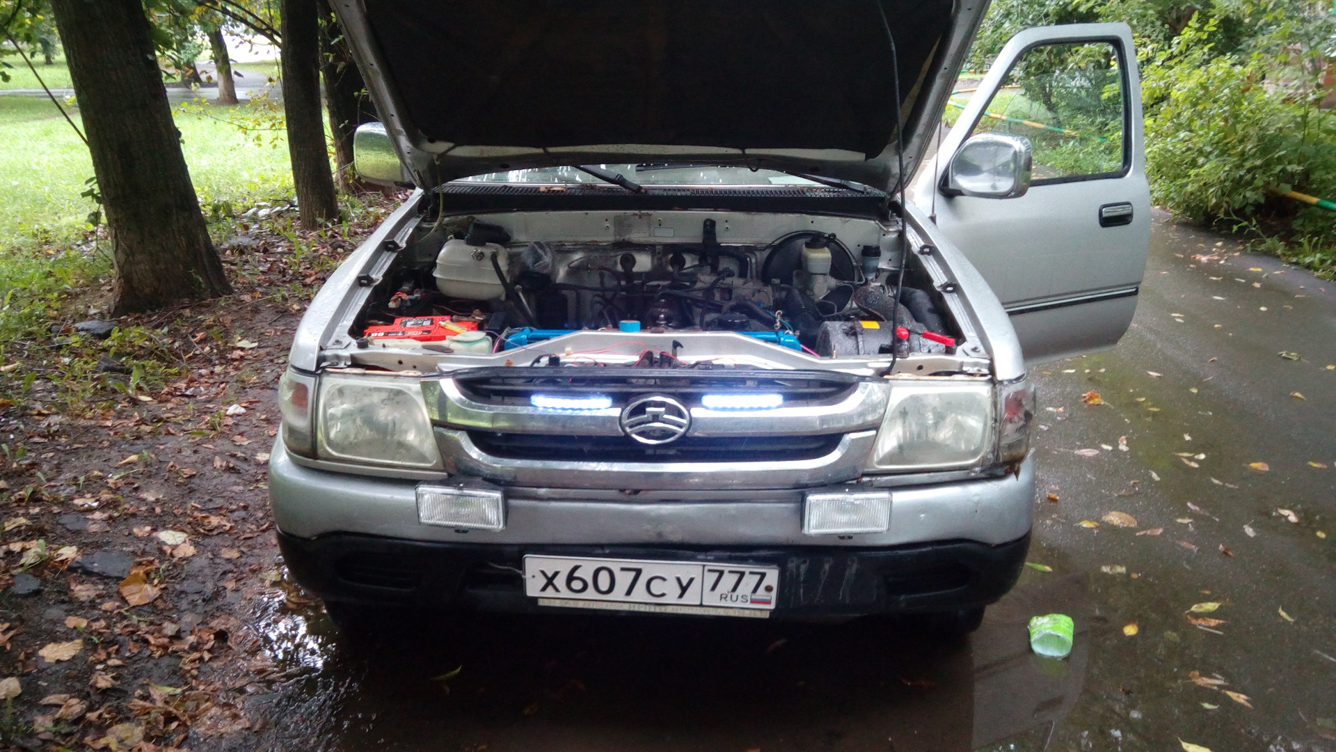

1) что решил это купил новый АКБ тк старый умер раньше времени из за того что не было заряда от Геныча въяснил причину не было провода от ГЕН. к АКБ (верней был, но уже заколхожен и ещё успел развалится и тут я понял что за человек ковырял проводку …

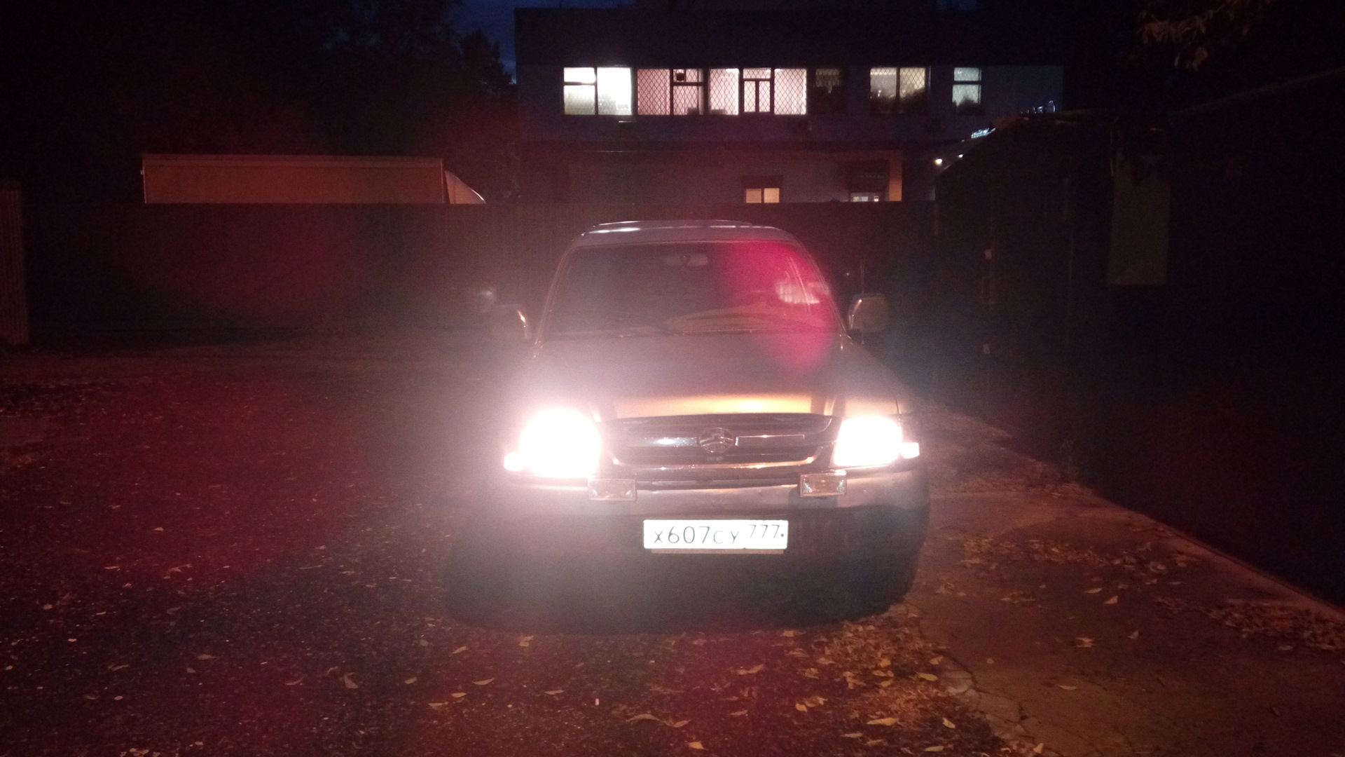

2) после чего проверил все провода на наличия чего то подозрительного, и исправил косяки контакто на двери задней и на передней с ЭСП осталось найти кнопку ЭСП на заднию дверь, сделал ДХО и ПТФ через реле и пред. устанавил 2 прикуривателя дополнительно .
3) продключин магнитолу и КЗХ (камеру заднего хода) осталось сделать сами фонари на ЗХ не горят совсем нет +, купил и подключин Сигнализацию к ЦЗ, ЦЗ отдельная история бывало сам глючил видимо где то перетерся провод или ещё чего надо его будет осмотреть по внимательней …

А радиатор от чего такой красивый?
ВОЛГА 3110-105 синий радик на JZ ставят ещё КПД большое у них ну и цена не дорогая)
