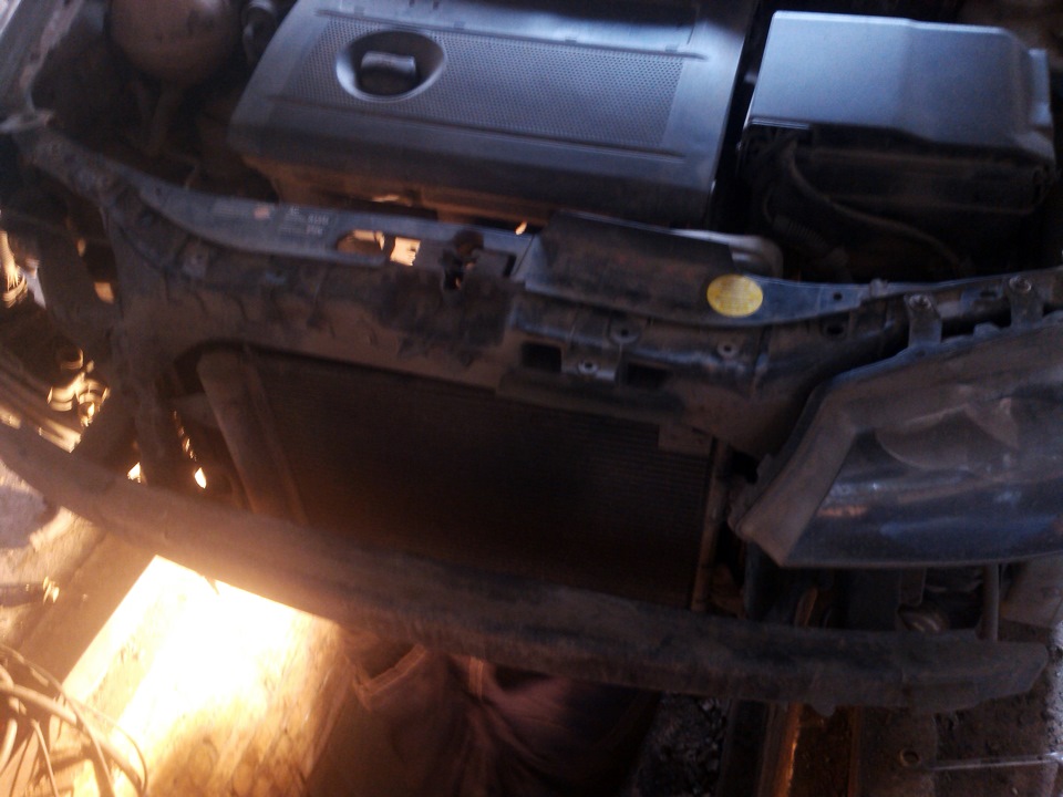

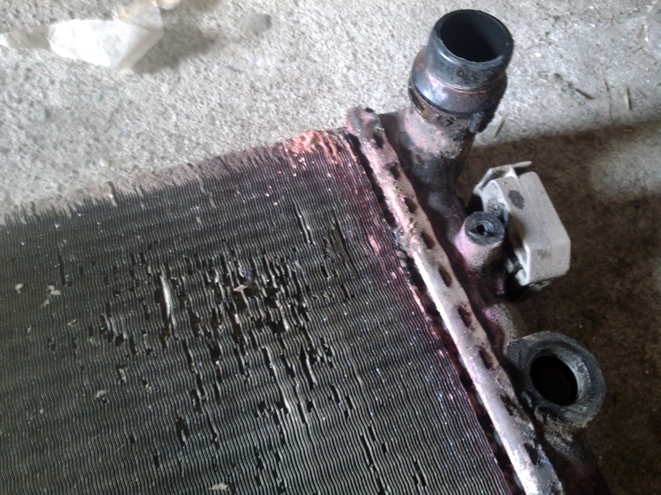

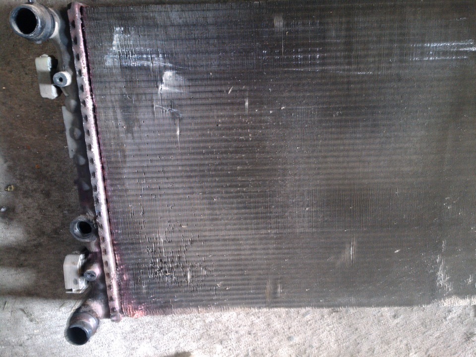

Старый радиатор начал течь по чуть-чуть ещё зимой. По весне начал течь ещё сильнее. А сейчас доходит до того, что раз за месяц долил почти по литр антифриза. Решил не экспериментировать, а просто купить новый радиатор.

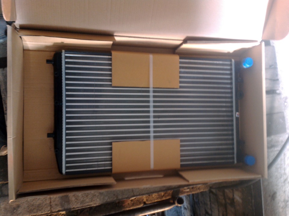

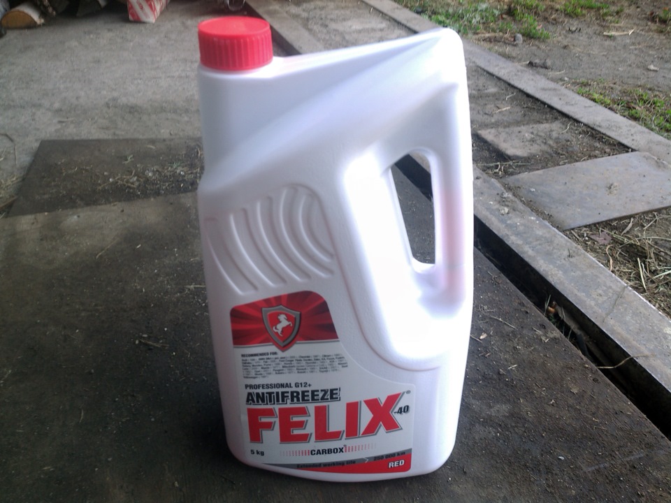

Взял радиатор AVA SAA 2010 за 2025 рублей и за 465 рублей 5 литров антифриза G12+ Felix Carbox.

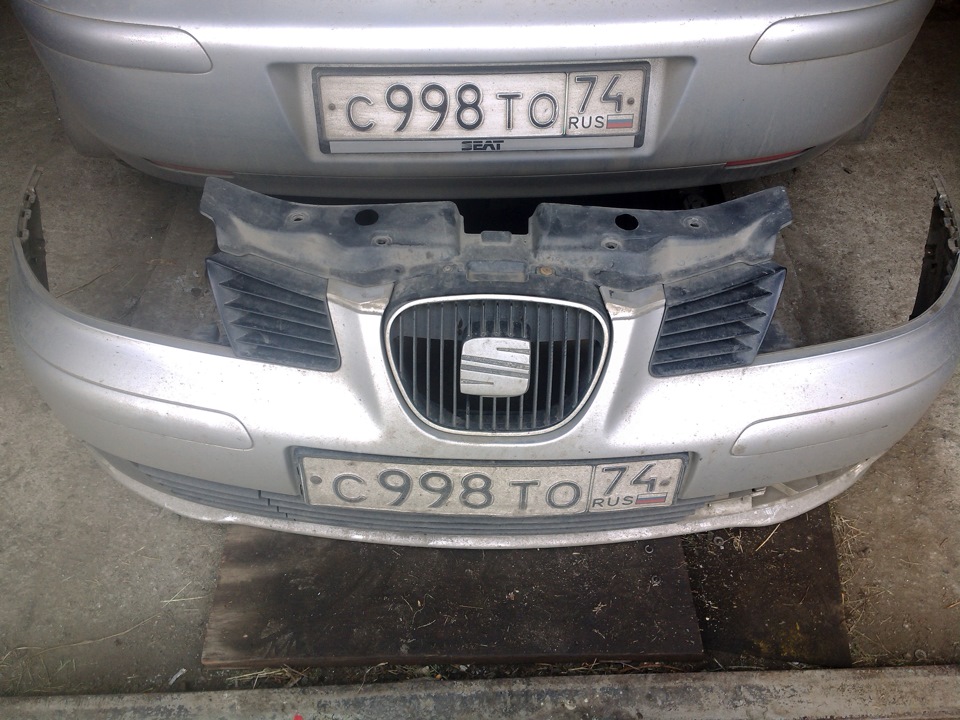

Дальше начались работы по извлечению старого радиатора и установке нового. Только две фотографии, так как всё нужно было успеть за вечер. Сильно разбирать ничего не понадобилось. Снять бампер, защиту двигателя, вентилятор и всё, можно вытаскивать радиатор через низ. А то в книге написали, что нужно снимать весь перед, долго и мутно, а результат тот же.

Ого как жестко побитый радиатор.
До меня владелец большую часть пробега наездил по трассе, вот радиатор и побитый весь.
Купи черную сетку и прикрепи ее хамутами к решетке пластиковй как у меня
