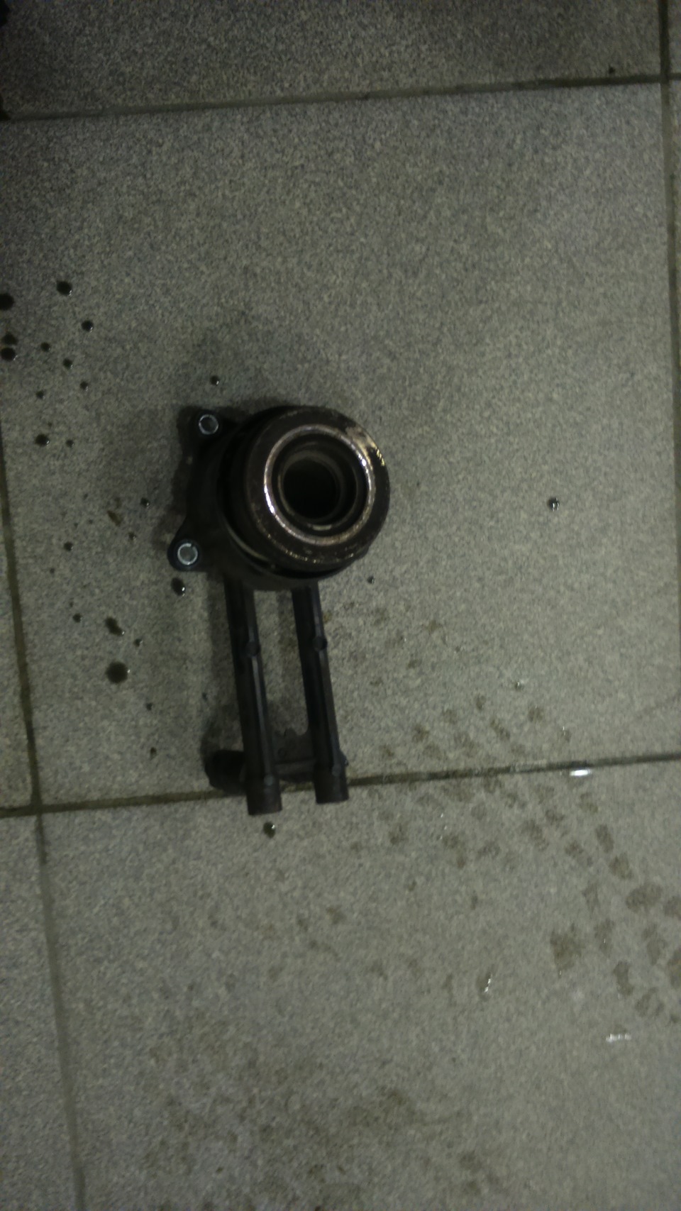

Не так давно я заметил, что если резко захотеть повысить обороты то разгона нет, со временем это все ужесточалось. В принципе все было понятно умирает сцепление, загуглил и понял, что это довольно дорогая затея, учитывая, что надо менять комплектом с выжимным подшипником. Далее я подумал, стоило бы поменять масло и колодки, все равно ехать в сервис, так что пусть готовят машину к зиме.

И так 18:20 мы выезжаем за машиной и попадаем в дикую пробку где понимаем что не успеем доехать и я им звоню, ребята говорят что тоже не успевают потому что при прокачке жидкости умер главный цилиндр сцепления и он стоит порядка 5к
Я был в шоке, просто в А*УЕ, но делать было нечего, мастер сказал что завтра они поедут на кунцевский рынок и купят сами, согласился. Звоню с утра, говорят что купили Luk за 3к и поставят его, за одно прокачают и поменяют тормозуху бесплатно и машина готова, вечером после работы я приехал за машиной, счет был 17к вот это был для меня шок.
После того как матер показал мне старые детали я так же мягко говоря был ошарашен, диск сцепления без фрикциона, корзина подгорела, стойка стабилзатора с убитым пыльником и то е ушатана, из главного цилиндра и выжимного сочится ЧЕРНАЯ тормозуха, колодки отработаны на 60%
Фото старых убитых деталей
Обратите внимание на Черные капли рядом с выжимным и главным цилиндром- да это тормозная жидкость
Потом мы сели в машину с мастером и он предложил прокатится по площадке, я отжимаю сцепления и не понимаю что случилось, педалька проваливается как будто она невесома. Сдавая назад заглох раза 4 так мягко она прожималась и так рано она схватывала.
