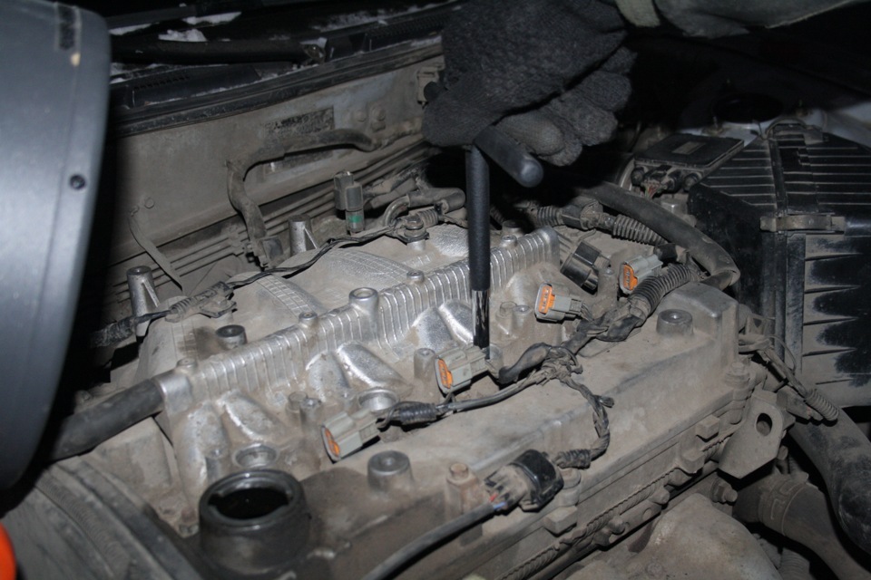

Стоял мой гал в гараже дня два без свечей и без катушек, свечи иридиевые снял, прогрел, прочистил, зарядил аккум
и вот вчера решил все таки попытать счастье
всё поставил, завожу-голяк
ну ка думаю брызну я быстрым стартом…брызнул.че толку то)не заводится
решили поменять фильтрик тнвд, сняли всё что нужно, залезли…пытаюсь вкрутить шуруп-а он у меня весь почти ушел в дырку…ну думаю это не дело…фильтра то нету, и уже давно не было по ходу, поставил фильтр, новые свечи простые бриск за 250р комплект, заводим и вуаля!работает, пердит, но завелся…
поменяли пока фильтр салонный, полно шлака на том было, и пыль в салоне постоянно
на ночь поставил сигналку на запуск каждые 2 часа, за окном -15
утром смотрю, а на брелке SP(не удалось завести) СК!
ну, думаю опять всё сначала…
вышел, сел в неё, сцепление, газ в пол-ключ на старт-с первого раза с трудом, но завелась…и всё, поехали
итог-теперь есть фильтр тнвд и вместо иридия простые свечи, и работает с пол пинка
