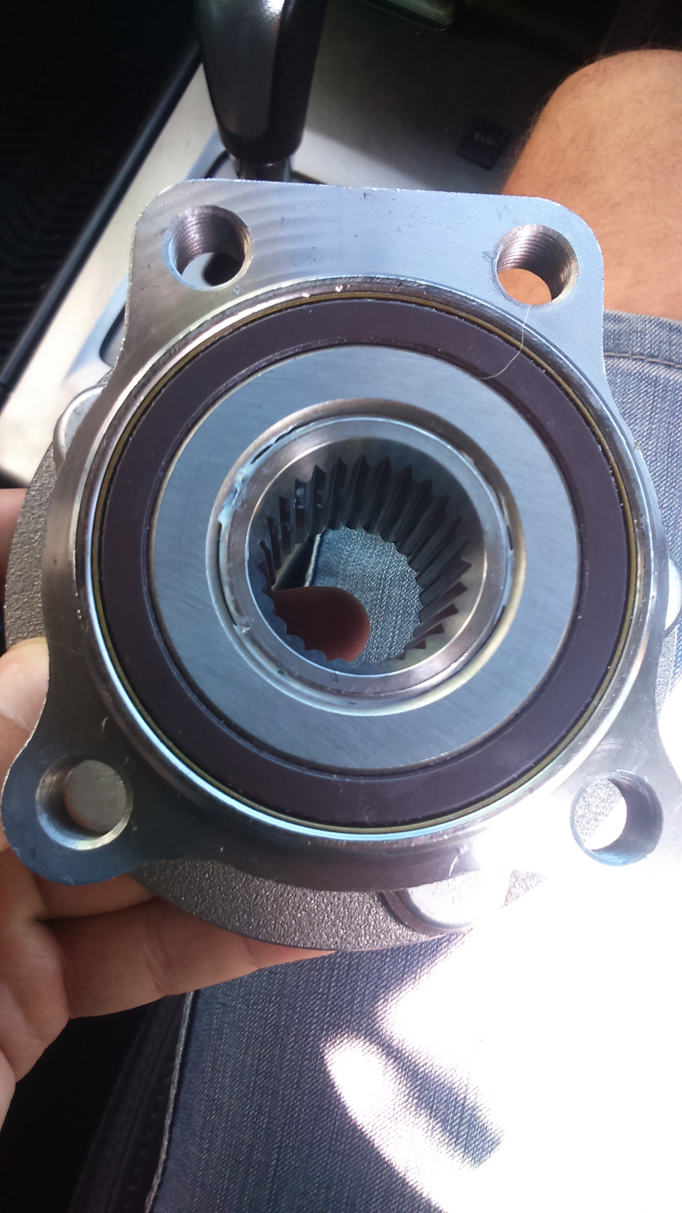

На скорости свыше 80 км/ч "зарычал" передний ступичный подшипник.
Чтобы выявить какой именно заехал на подъёмник и "разогнался" до 80-100 НО система курсовой стабилизации не даёт этого и постоянно бьёт по тормозам.
Вытащил предохранитель (под капотом) системы ESP и ABS, тогда всё получилось!

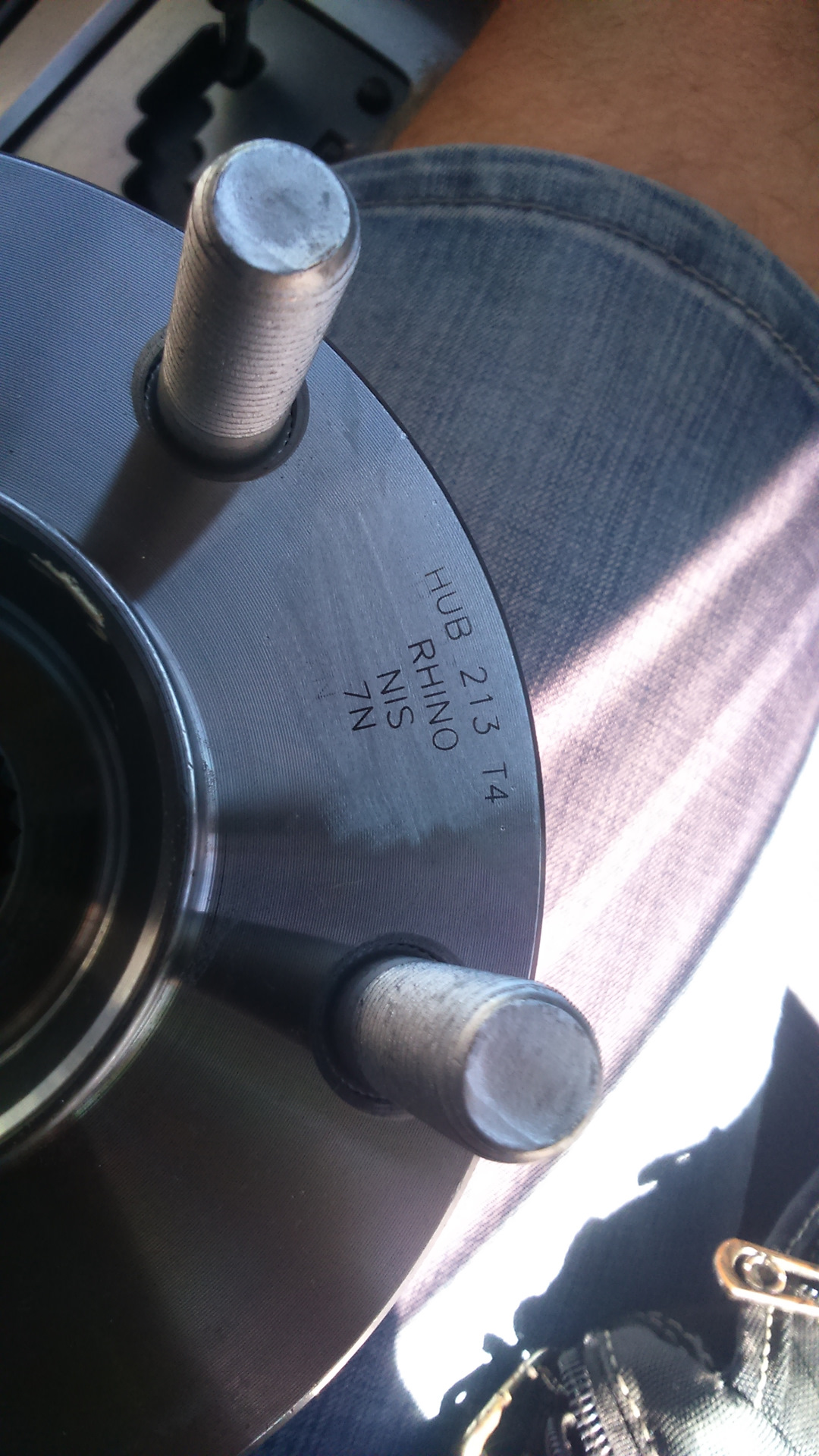

Куплен новый (Тайвань).
Запчасти на фото: HUB213T4
Запчасти на фото: HU821
Жаль, что когда менял передние тормозные диски он не шумел (((
Знал бы — купил б/у ступицы в сборе с тормозным диском 294 мм.
Подшипник 3500 р.
Работа (с развалом) 3000 р.
Р.S.: вот он и номер((( проехал 10-15 000 км.

А зачем развал после замены подшипника? )
Так ведь ступицу всю скидывали…
А зачем всю? По месту нет инструмента чтоб выпрессовать?
Подшипник в цельном узле (фото выше). Нет и не получится.
Интересно по ресурсу сколько Тайвань проходит?
Тоже переживаю.
Но продавцы субаристы и говорят, что норм ходят. И продают их почти 2 года.
Да и мужик заходил, говорит что подшипники это фирмы 👍
