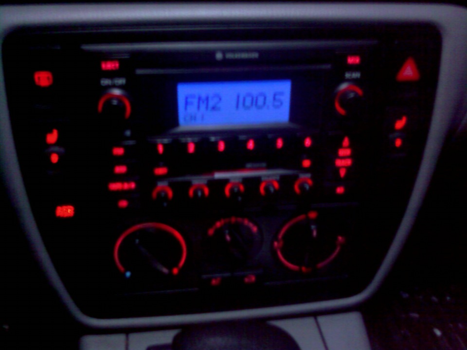

решил сменить перепаянную ранее голубую подcветку кнопки ASR на красную, т.к. синяя забодала, сильно слепит, поставил сверхяркий светодиод
а дело было у родителей жены, в сильные морозы мы ночевали у них в коттедже, и нашел я в закромах тестя красный светодиод и решил перепаять, перепаял, светит тускло, но вроде и так норм, ночью все видно… и стала появляться такая хрень, по кочке проедешь, пропадает свет у нее… пропаял контакты, такая же хрень, а меня дома лежал красный сверх яркий светодиод.
вытаскиваю кнопку, притаскиваю домой, на контакты параллельные лампе припаиваю другой светодиод и проверяю от своей бахарайки
проверяю подцветку, светит! отпаял старый светодиод, осмотрел его, а внутри у него трещена оО между анодом и катодом… а в запасе то только сверх яркий красный, светит так же как синий. ну что делать? припаиваем его и направляем луч света не вверх, на надпись, а в стенку, то есть светит на надпись только боковая поверхность) поставил в авто, светит как родные подсветки) моя доволен))) сори, фото с паяльника(

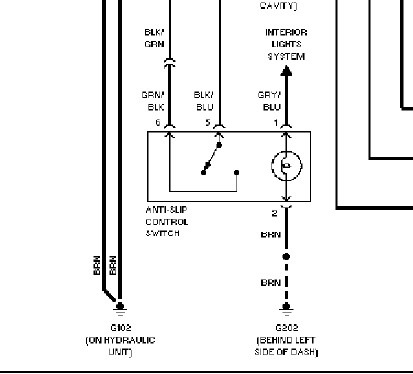

на кнопке ASR 1 нога плюс, 2 нога минус
