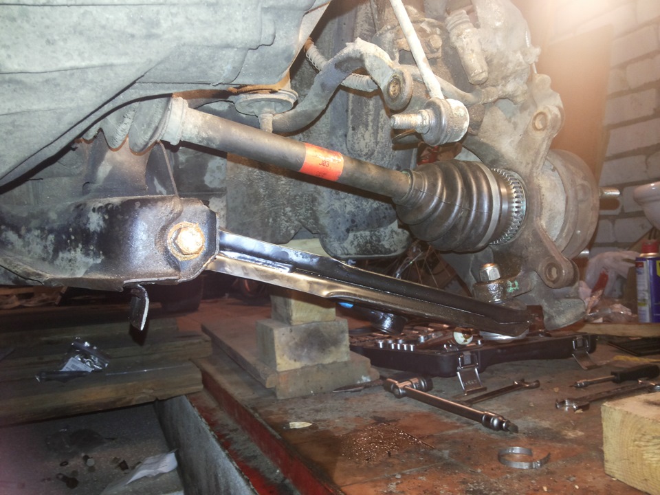

Зима заканчивалась и я начал слышать неприятный скрежет при повороте колеса. С каждым днём и с каждым ручейком таяного снега данный звук становился всё сильнее и сильнее. Дотянув до выходных было принято решение заехать в гараж на яму и посмотреть подвесочку.
Приехав в гараж сразу были выявлены повреждения пыльников шруса наружнего с двух сторон. Соответственно вода и песок попали в шрус и выполнили свою "грязную работу".
Ознакомившись с мануалами, все пишут, что на Гешках идут только привода в сборе. Пролапатив все источники наткнулся на ветку форума Гетц-клуба. Один из владельцев менял шрусы по отдельности, правда они были не оригинальные. Так как мой автомобиль по комплектации был идентичен было принято решение заказать шрусы и пыльники по отдельности.
Итак, было заказано :
— пыльник шруса (оригинальный) — 49509 1CB00 2 шт.
В комплекте идет пыльник, 2 хомута и смазки ( для внутреннего и наружнего).
— шрус фирмы GKN 303-904.
Шрус также подходит для моделей с АБС, однако данное кольцо не мешает и машинам без АБС.
Также в магазине для автомобилей были куплены универсальные (евро) хомуты для шруса.
Так как машина была полностью разобрана, рычаги были сняты. Особой проблемы с заменой не было, за исключение ступичной гайки ( погнул трубу)))
При помощи ножа вырезаем старый пыльник и киянкой сбиваем старый шрус.

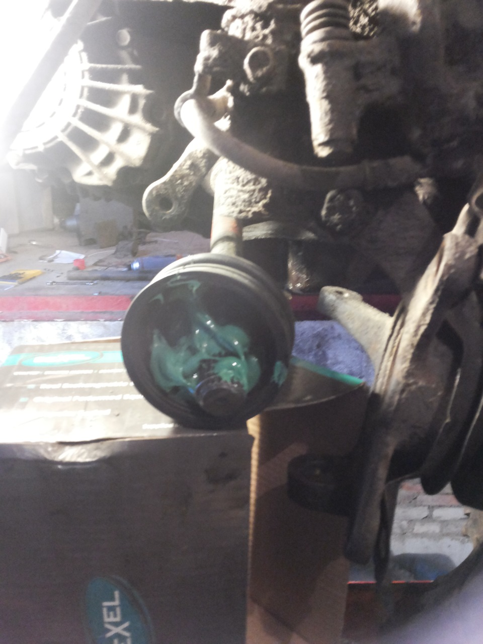

После того как старый шрус снят одеваем пыльник и набиваем его смазкой. Не забываем одеть маленький хомутик.
Оставшуюся часть смазки набиваем в шрус
на привод одеваем стопоное кольцо, накручиваем ступичную гайку и через брусок набиваем шрус на место. После того как шрус зафиксирован стопорным кольцом затягиваем хомуты пыльника.
Далее начинаем проделывать такую же процедуру с другой стороны. Собираем рычаги)))
