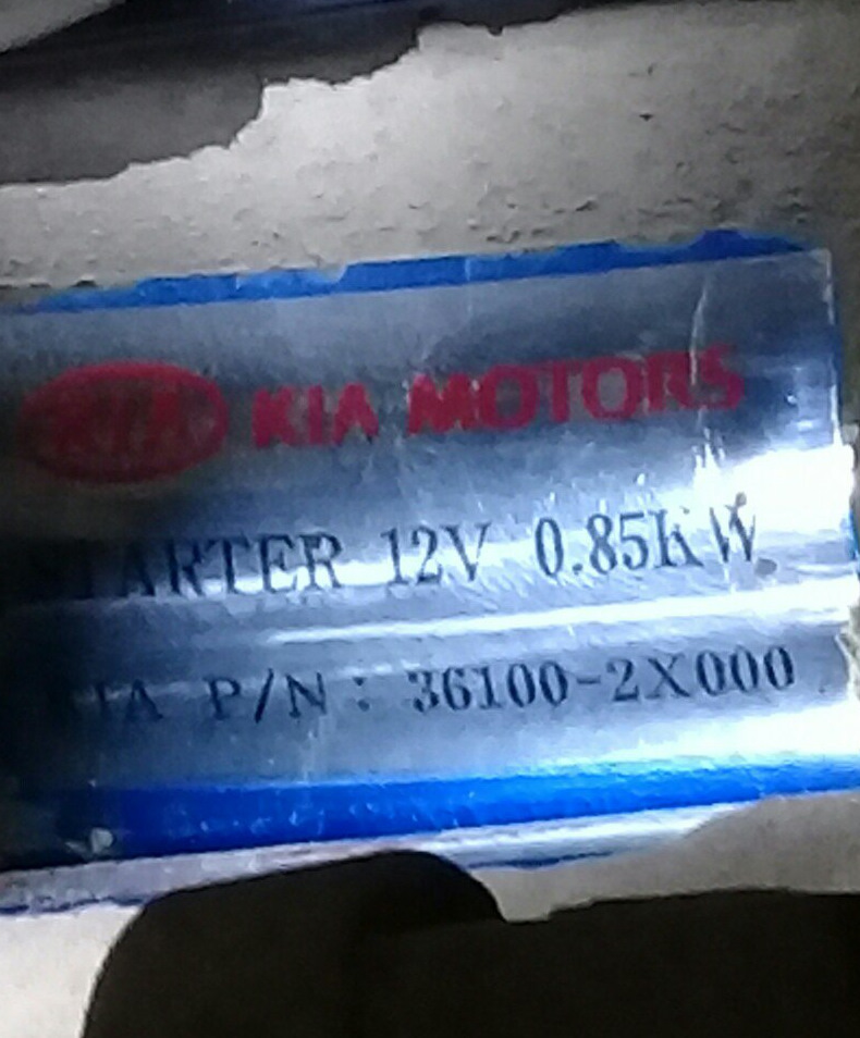

На следующий день на работе решил посмотреть какой стартер у меня, долго мучился, но всё-таки придумал как посмотреть на табличку не снимая стартера: Так как она направлена прямо и её так не увидишь, то придумал подложить зеркало и посветив фонариком на него, затем сфотографировать и получившееся фото отразить обратно прогой на телефоне.
В итоге получил это:
Это оригинал, как я понимаю?
И вот теперь основные вопросы:
1) Можно ли (и как) определить, что именно неисправно: втягивающее или бендикс, не снимая стартера?
2) Какой именно вид втягивающего или бендикса мне нужно заказывать?
3) Каким способом лучше всего вытаскивать стартер?
Заранее благодарю за ответы.
Если есть возможность, то скиньте артикулы .

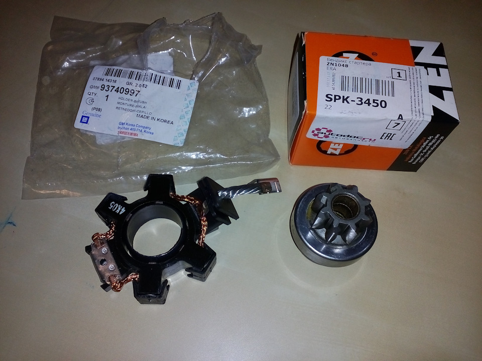

На всех ижевских спектрах стоит только такой стартер. Не знаю откуда пошло что они разные были. Другой стартер мог ставится только на корейской сборке
Я заменил бендикс и щетки при таких же симптомах. Проблемы ушли. Как ниже сказали, посмотри на Ютубе видео гаража, там по проверке описано. Вытаскивал через верх.
Спасибо, тогда попробую пока только его заменить и верить, что беда в нём)
если стартер крутит хорошо, но не схватывается при вкл зажигания (с характерным звуком, его не перепутать)- это 99% бендикс, либо втягивающее не довтыкает его, тут только при снятии будет понятно … бери сразу и то и другое, чтобы не лазить лишний раз…ну конечно можно еще щетки купить, ну не знаю, он же крутит бодро (как ты говоришь), значит они живые.
Снимать легче всего снизу, нужно промвал открутить и все там выпадает более менее.
Сподручнее вдвоем
Бендикс ZN1048 или SDD2789
втягивающее — 361202X000 (я бы взял какой нить аналог типа AMD, не стоит оригинал 3 рубля) — втягивающее у нас с 3 отверстиями крепления, не повторяй моих ошибок) www.drive2.ru/l/10335419/

Бендикс жужжит, видео сними как заводишь
Добавил видео.
Бендикс
Ок. Спасибо)) Заказал.
