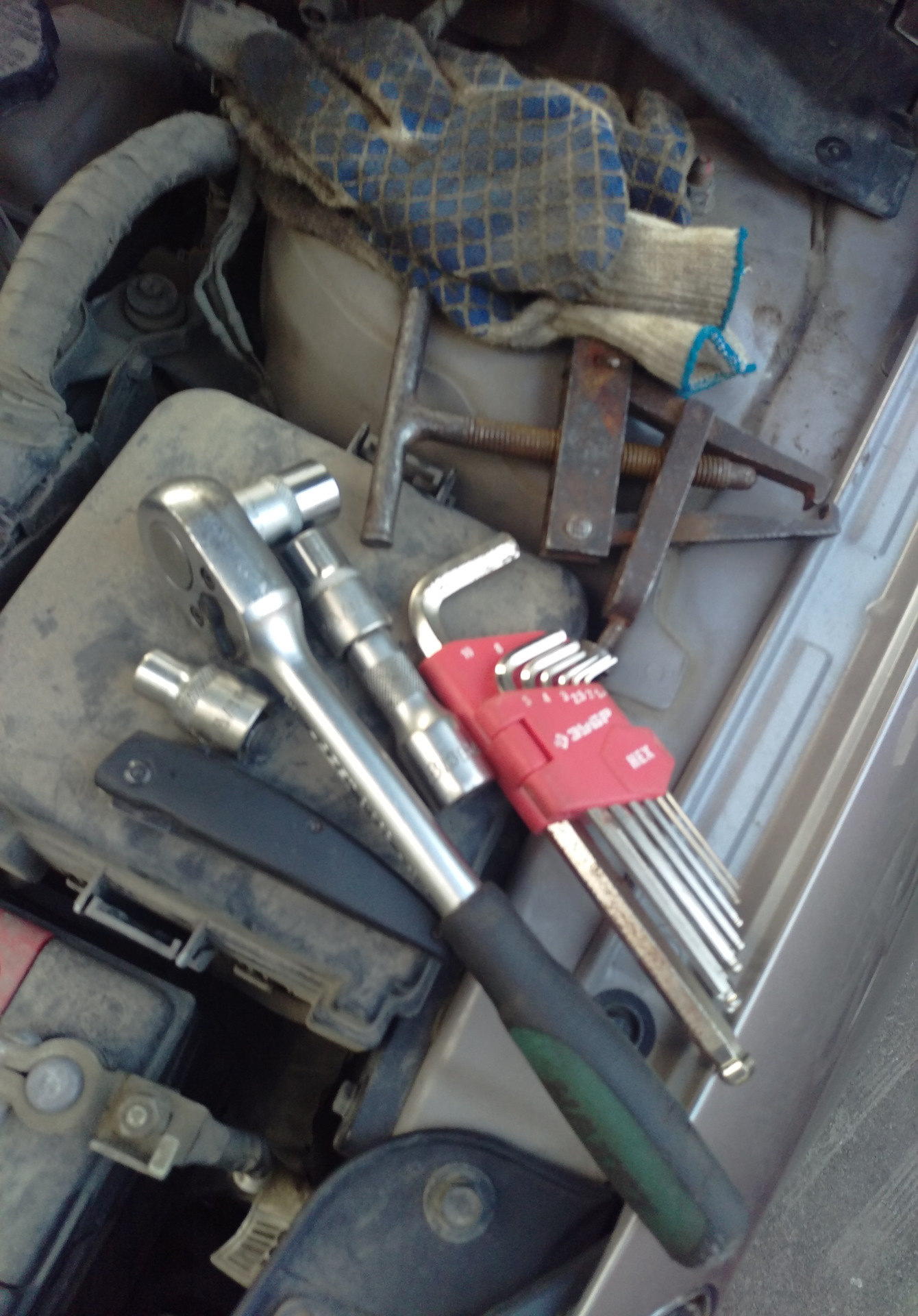

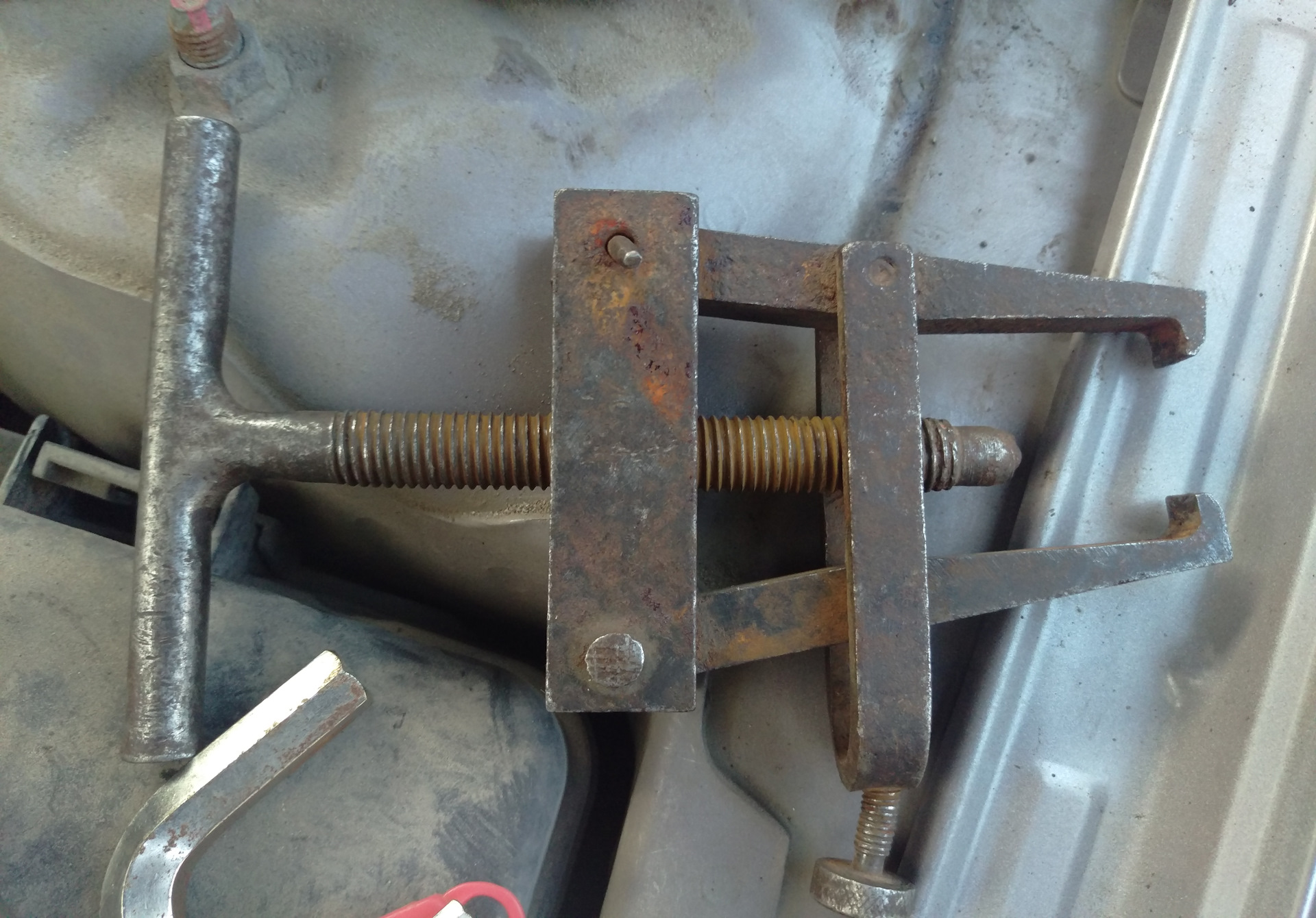

Что нам нужно, тк это шестигранник на 4, головка на 10, 13 и 15 (И для них трещётка.), тонкая отвёртка или нож и крабик (Не ведаю честно как называется это приспособление, напишите в комментариях кто ведает.).

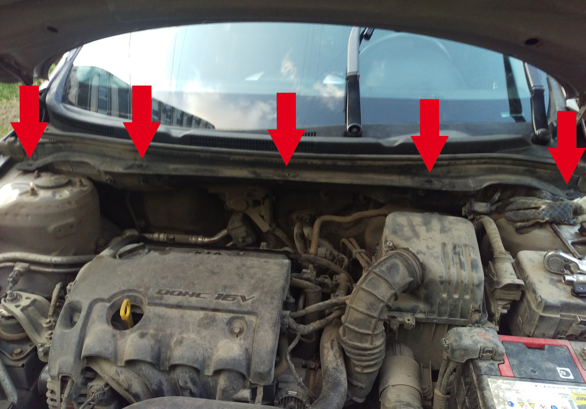

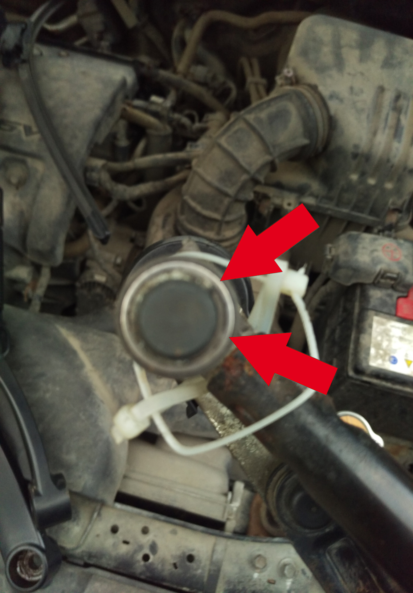

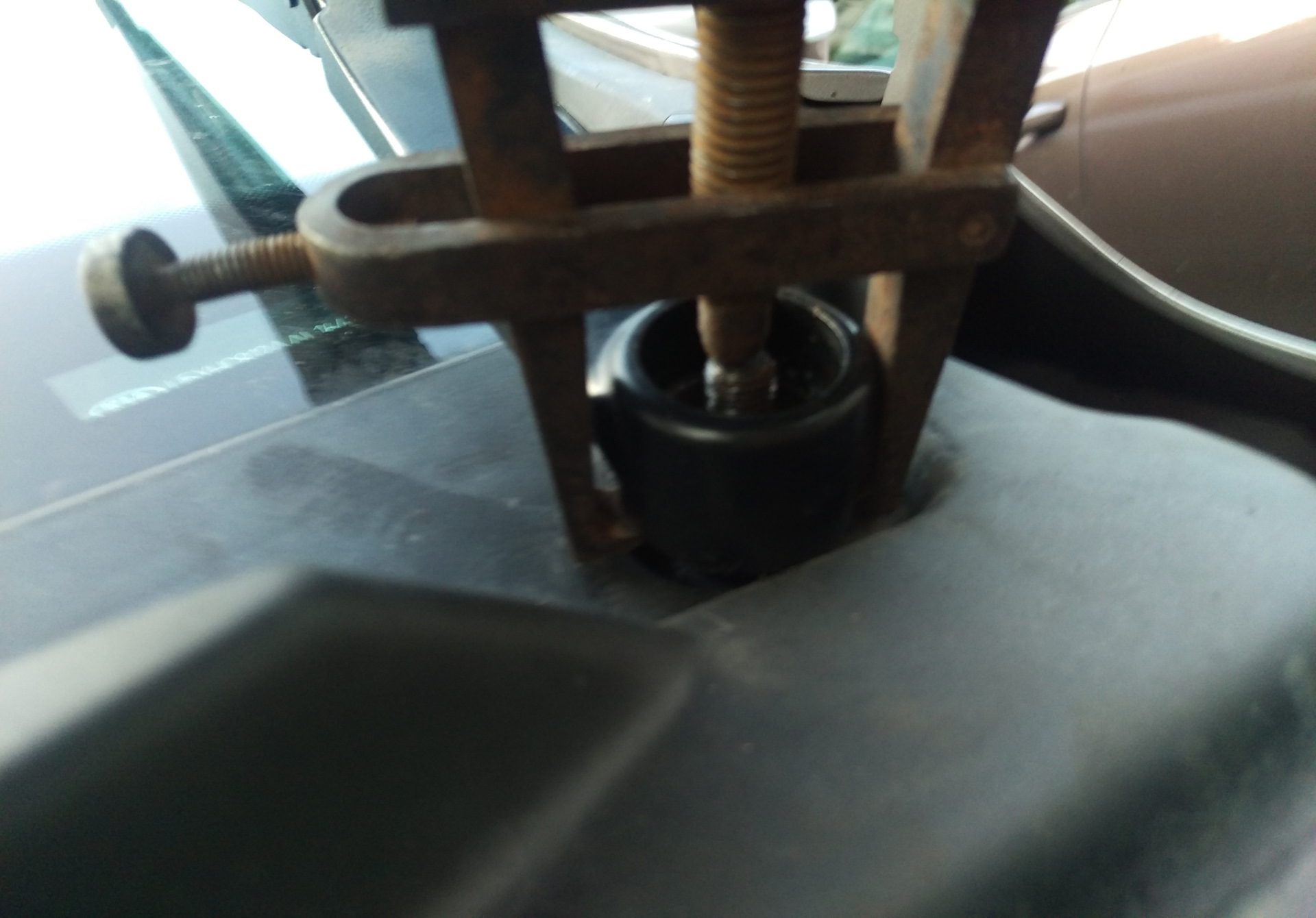

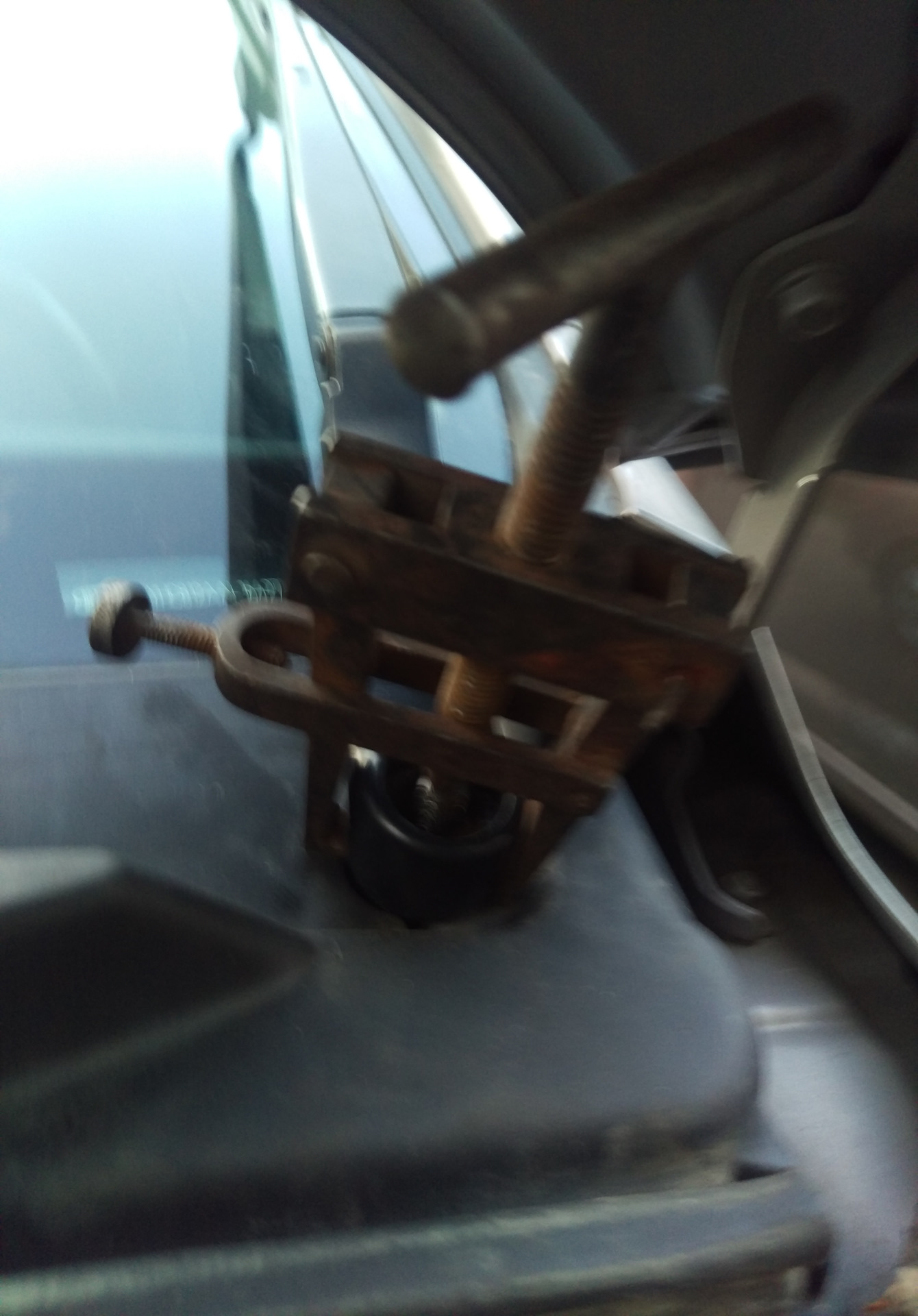

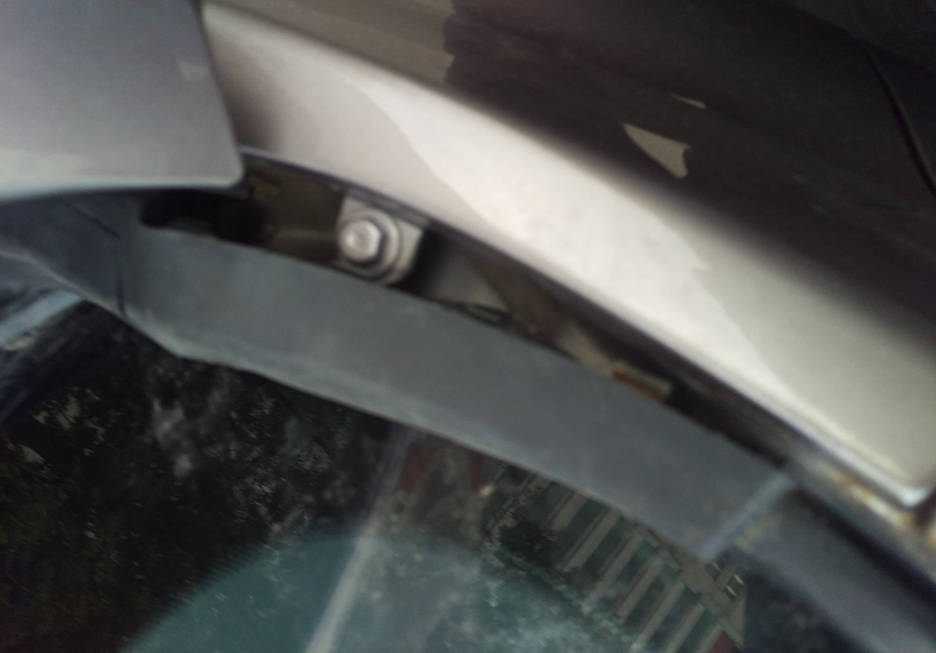

Открываем капот, на дворниках снимаем заглушку пальцами или отвёрткой тойже, снимается легко. Откручиваем винты на 15. Пытаемся снять дворник, не сильно вытягиваем, если не снимается, то накрутите гайки на половину. Возьмите крабика (Не ведаю честно как называется это приспособление, напишите в комментариях кто ведает.). Устанавливаем, и начинаем крутить.
Потом будет щелчёк (Как будто что то сломалось.), снимаем краба и снимаем дворники.

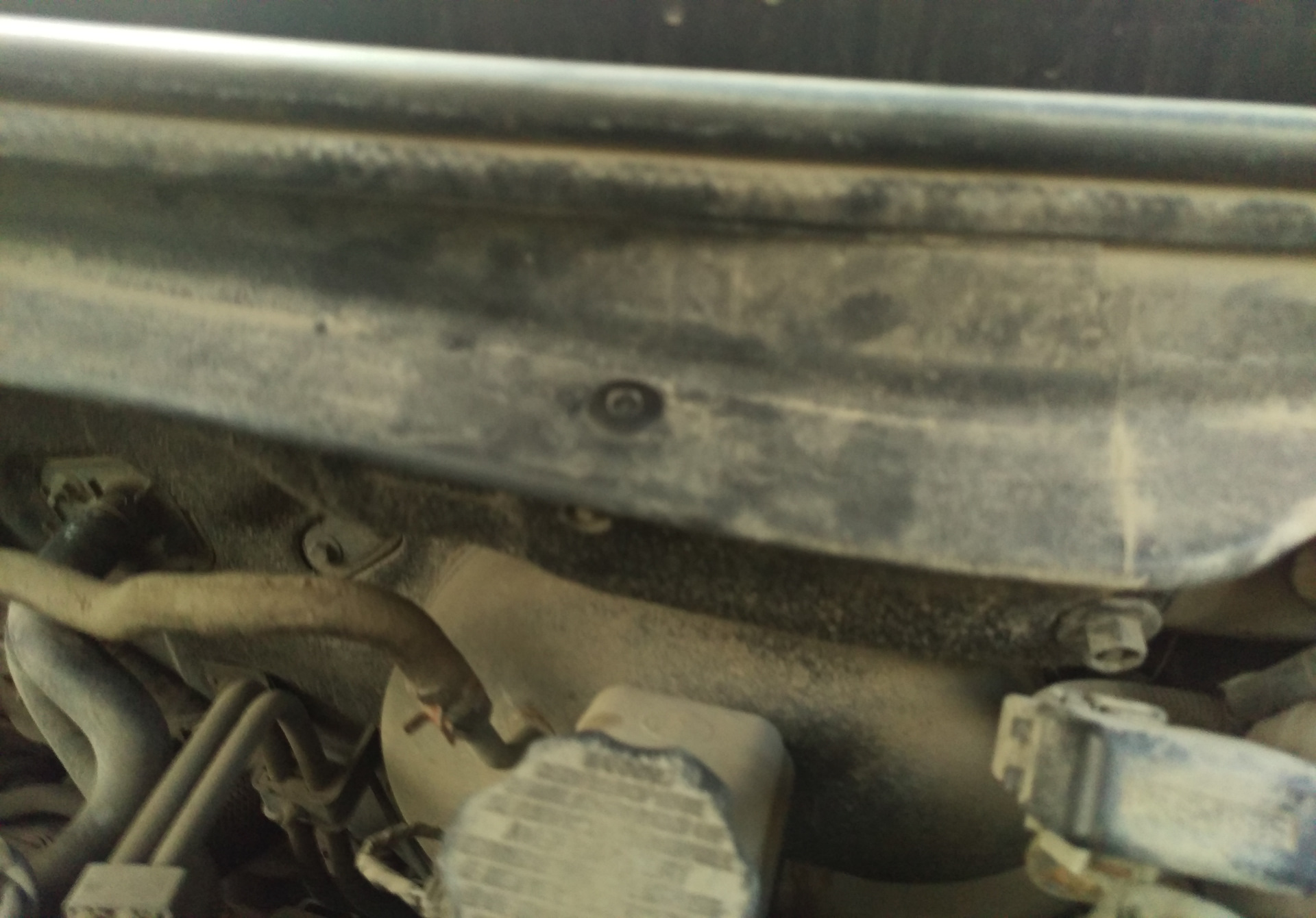

Далее нам надо снять пластиковое "жабо", вам надо выташить крепежи, снижу надавливаете, но не сильно, а вот по бокам можно взять как раз шестигранник, ровно поставить под него и он выйдет легко.

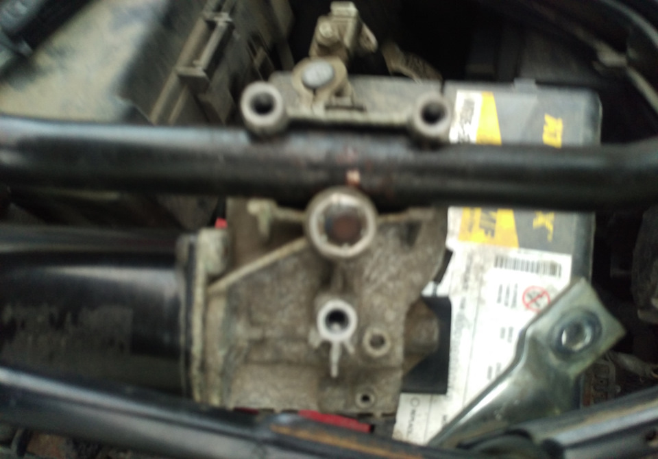

Так же по бокам вытаскиваем спокойно, снимаем и откладываем, далее видем механизм сам.

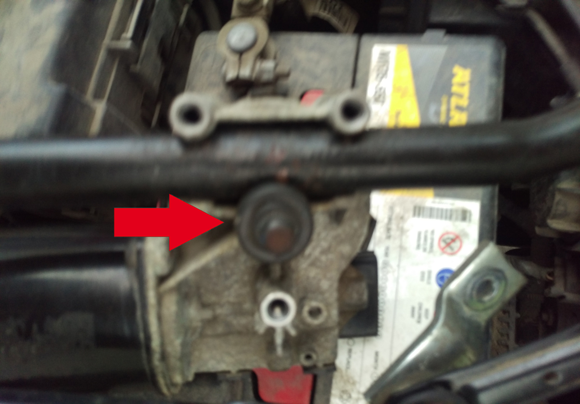

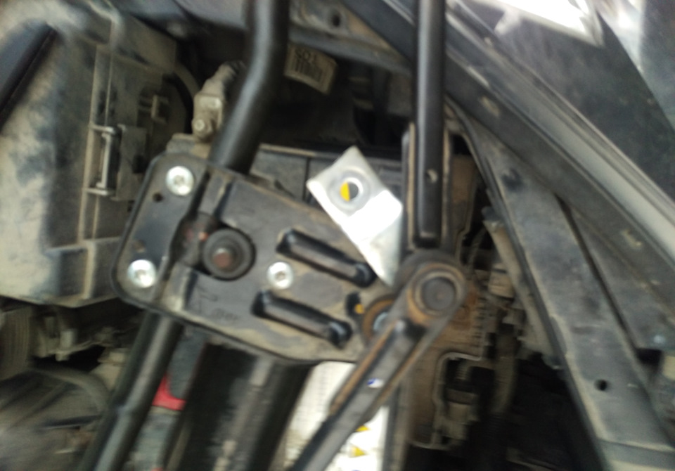

Надо снять 3 винта, оба на 10. Откручиваем, вытаскиваем и вот так выглядит.
Сдвигаем его так чтобы было удобно открутить этот винт и откручиваем, он на 13.
Отодвигаем и снимаем ещё 3 винта на 10.
Снимаем, откладываем, снимаем вот эту резинку.

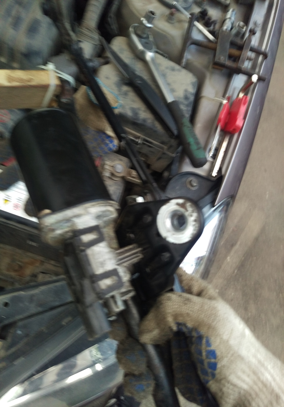

Теперь вытягиваем саму трубку с креплениями

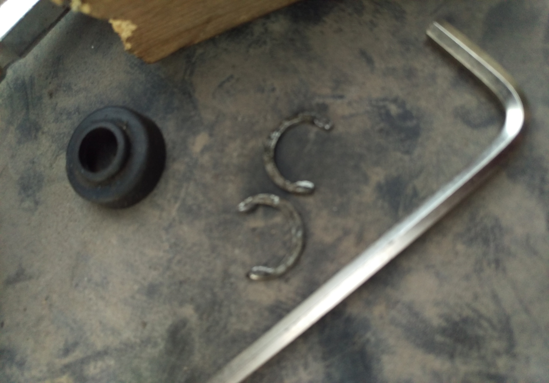

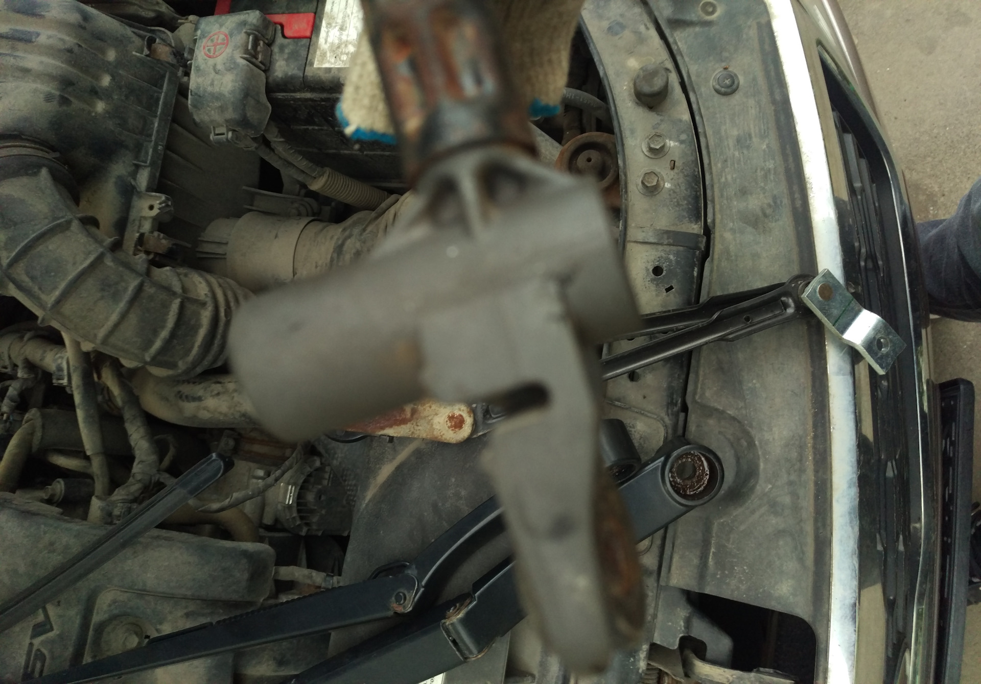

Откладываем моторчик и теперь Вам надо снять подковки (Тоже забыл как называется. С теорией у меня всегда было худо хаха :-). )
Зажимаем один уголок, а второй стягиваем и снимаем. (Да ведаю я, ужасно объяснил.)
снимаем механизм

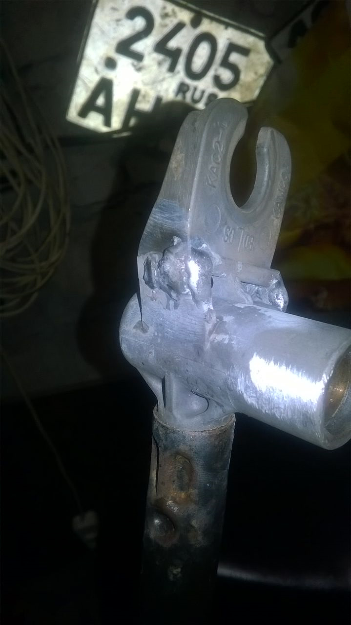

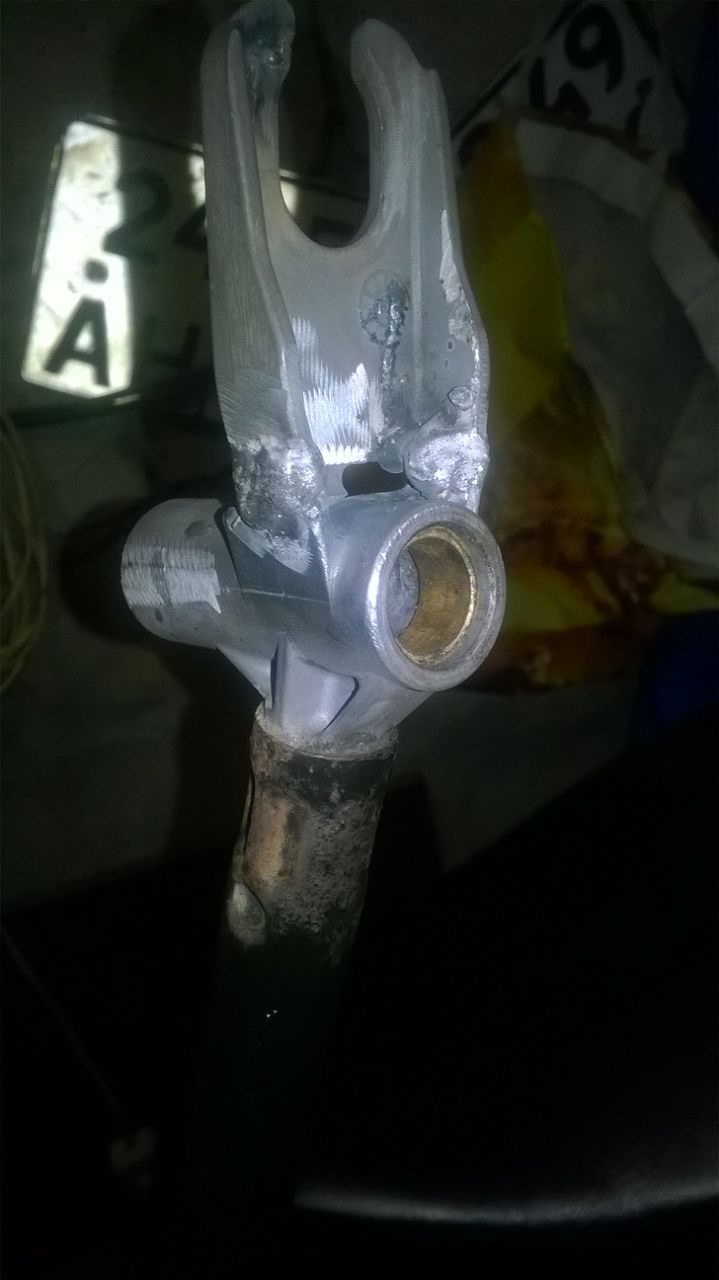

И вот такая вот дрянь получается сделаная ужасно.
А вот так мне сварили обе стороны, держаться будет в 20 раз лучше.
Выглядит не очень, но человек проверенный. Цена работы 2500 рублей. Теперь забрать и поставить.
Вот забрал и установил. Смотрите строго, должно быть установлено металлическое (Серебряного
цвета.) соединение механизма и моторчика вверх по направлению к водительскому сиденью, получается механизм будет буквой М, но сплюснутой! Если не желаете чтобы ваши дворники стояли вверх как у спортивных машин.

Крабик — это съемник))) я для этой цели брал другой, первый попавшийся). Ваш кажется гораздо удобнее!
А подковы — наверно просто стопора. Их я также снимал: одну сторону придерживал, другую сдвигал)
