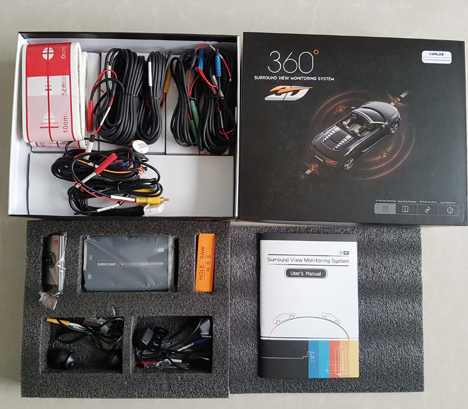

Предложений на рынке много, лично мне глянулся комплект с 3D-картинкой, хотел сначала взять на али, но наткнулся на аналогичный комплект в наличии в РФ по схожей цене. Наличие гарантии от юридического лица, короткий срок доставки, да еще заверения продавца, что сейчас тестируется новая версия прошивки, в которой появятся динамические линии разметки, склонили чашу весов на сторону соотечественника (брал тут). Вот что пришло за три дня с момента оплаты:
Для установки мне понадобилось следующее:
1. отвертки крест и шлиц (не большие)
2. набор для снятие обшивки (можно обойтись и плоской отверткой, но с ним удобнее)
3. паяльник с расходниками
4. маленькая трещетка с удлинителем около 10см и головками на 8,10 и 14
5. стальная проволока диаметром что-то около 3мм длиной с метр
6. нож для зачистки кабеля
7. изолента и стяжки
8. тестер (автомобильная прозвонка)
9. дополнительная пара рук =)

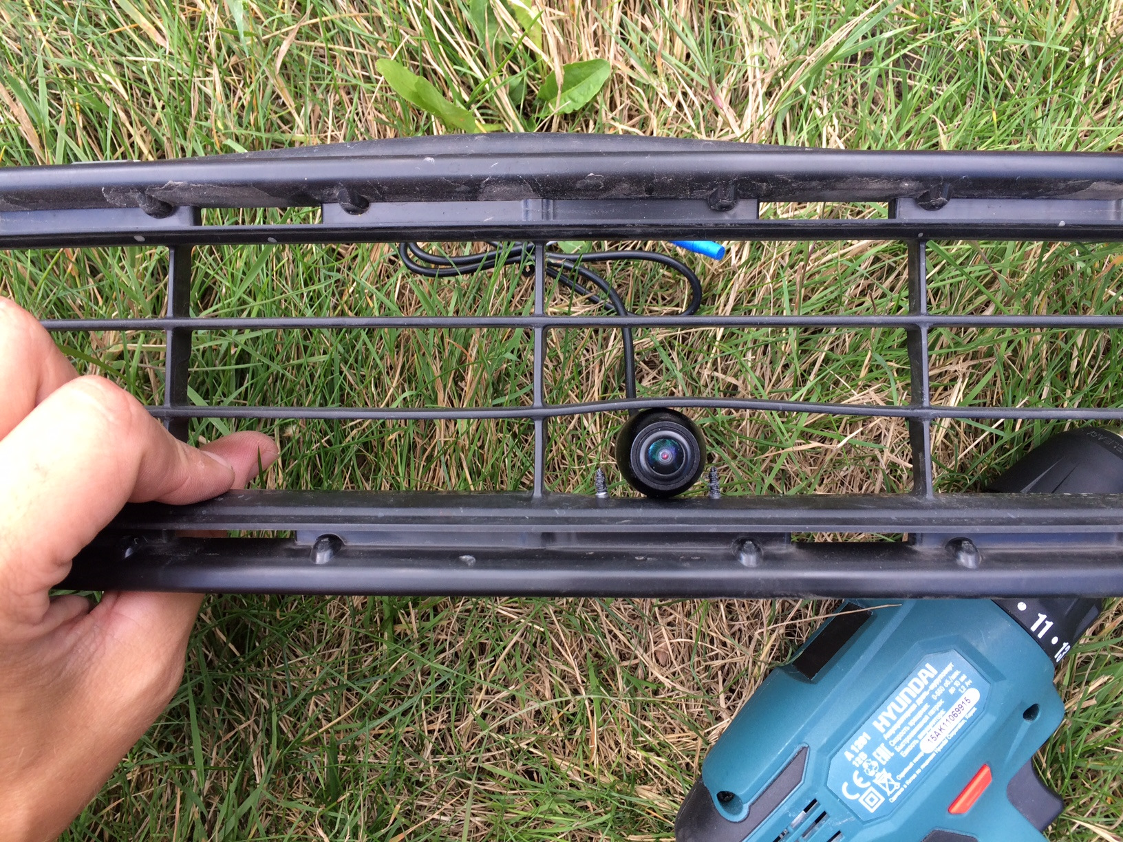

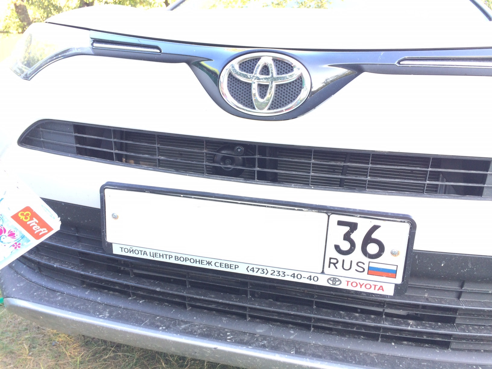

Фронтальная
Чтобы не ломать голову куда ее лучше поставить, подглядел где она стоит на RAV со стоковой системой кругового обзора и примерно поставил в тоже место:

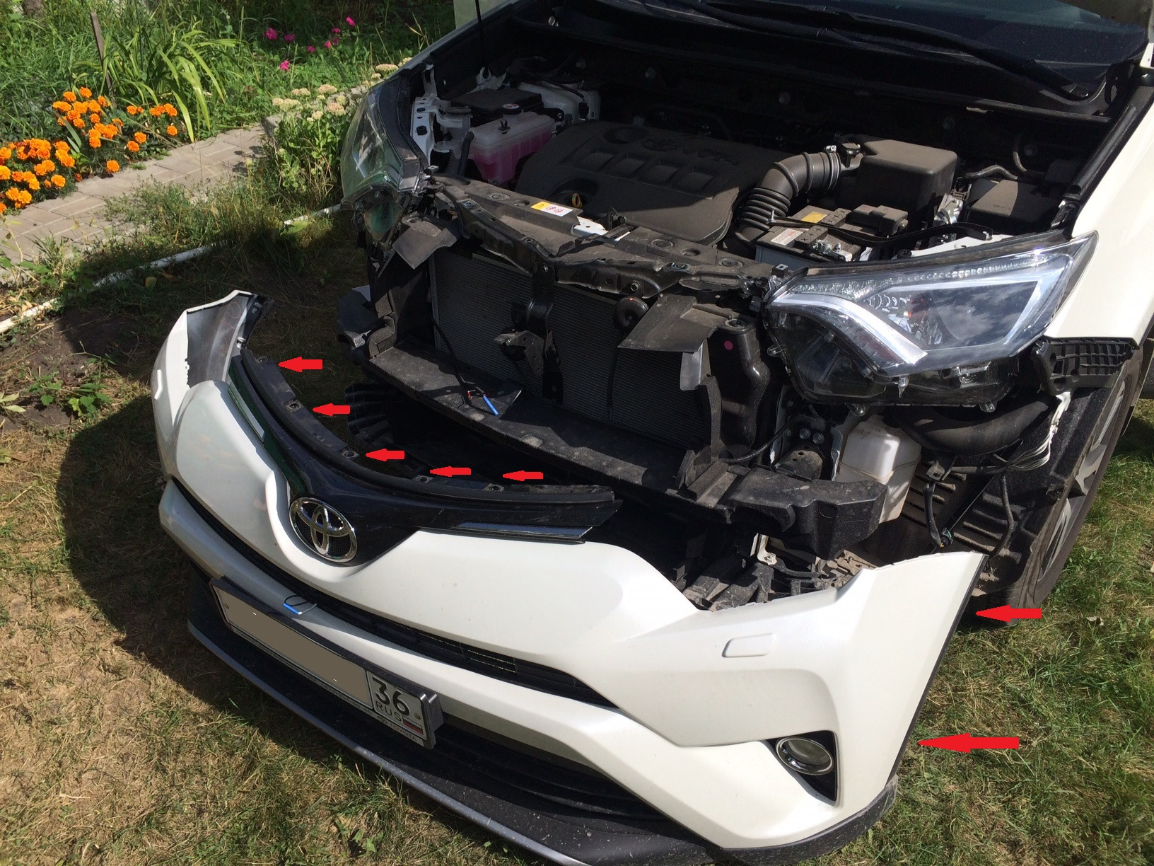

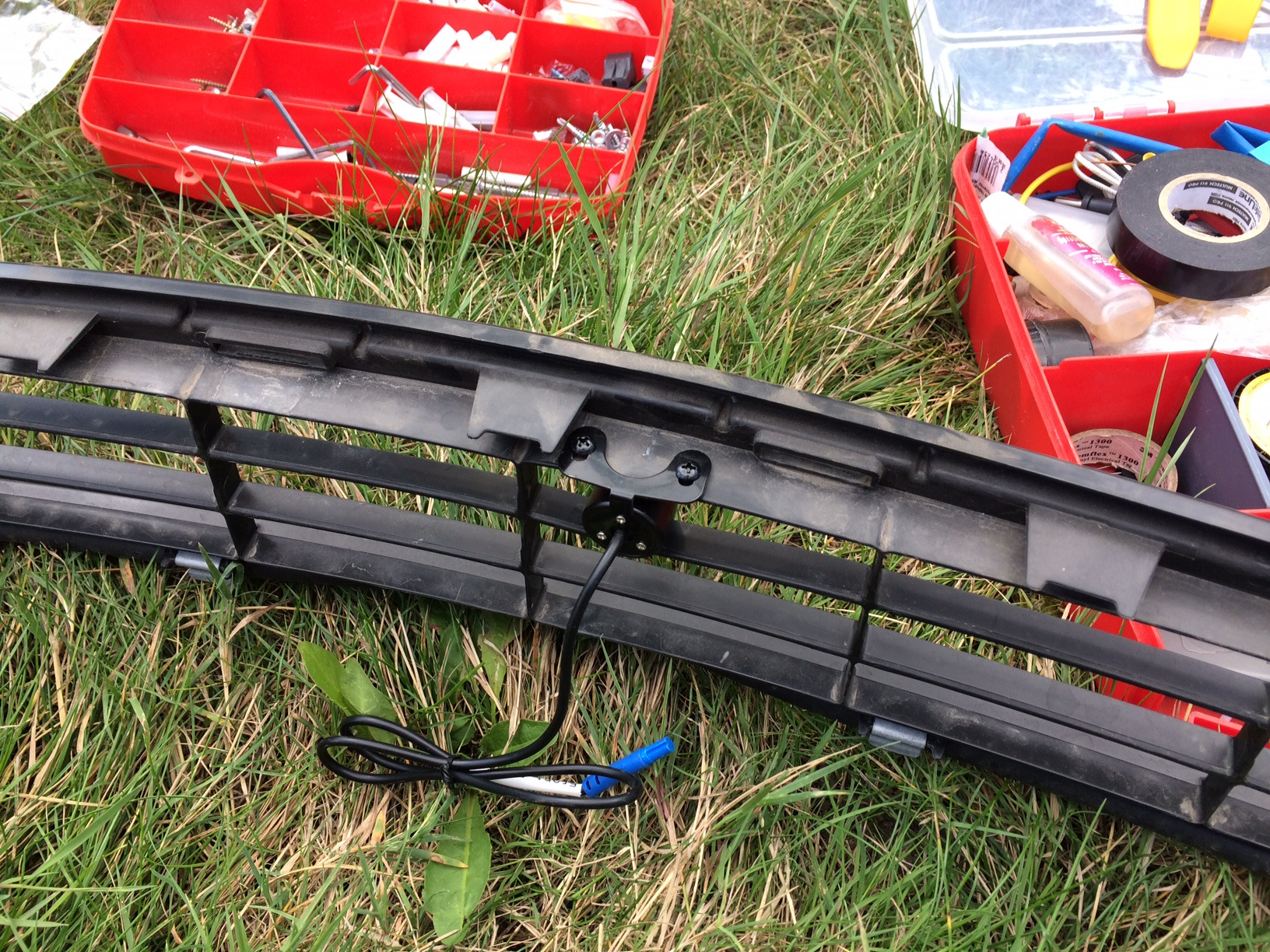

Чтобы спокойно закрепить камеру решил снять бампер, благо дело 5 минут:
Сверху где красные стрелки по краям трещеткой откручиваем два болта, потом ближе к центру — крестовой отверткой и прям по центру две клипсы отщелкиваем, в колесных арках по одному болту и одной клипсе(ее проворачиваем на 90гр и вытаскиваем), под бампером еще 5 болтов, два длинных по краям и три ближе к центру. Теперь с помощью дополнительной пары рук начинаем тянуть бампер от колесных арок на себя, как бампер отшелкнется (ащелки в районе фар), чуть отводим его в сторону и отключаем справа кабель противотуманки, слева — противотуманку и шланг омывателей фар (тут нужно заранее подготовить затычку, чтобы омывающая жидкость не вытекала). Опять таки для удобства отстегнул саму решетку:
и прикрутил камеру:

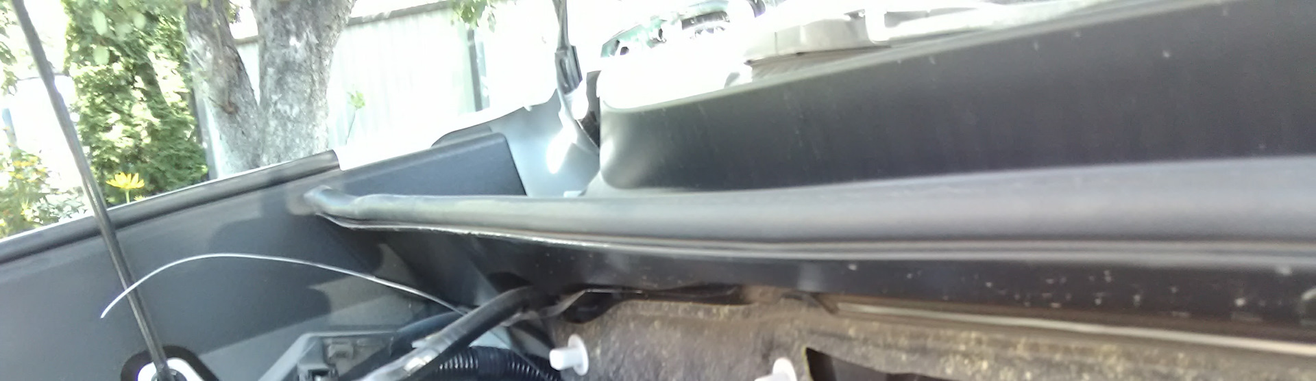

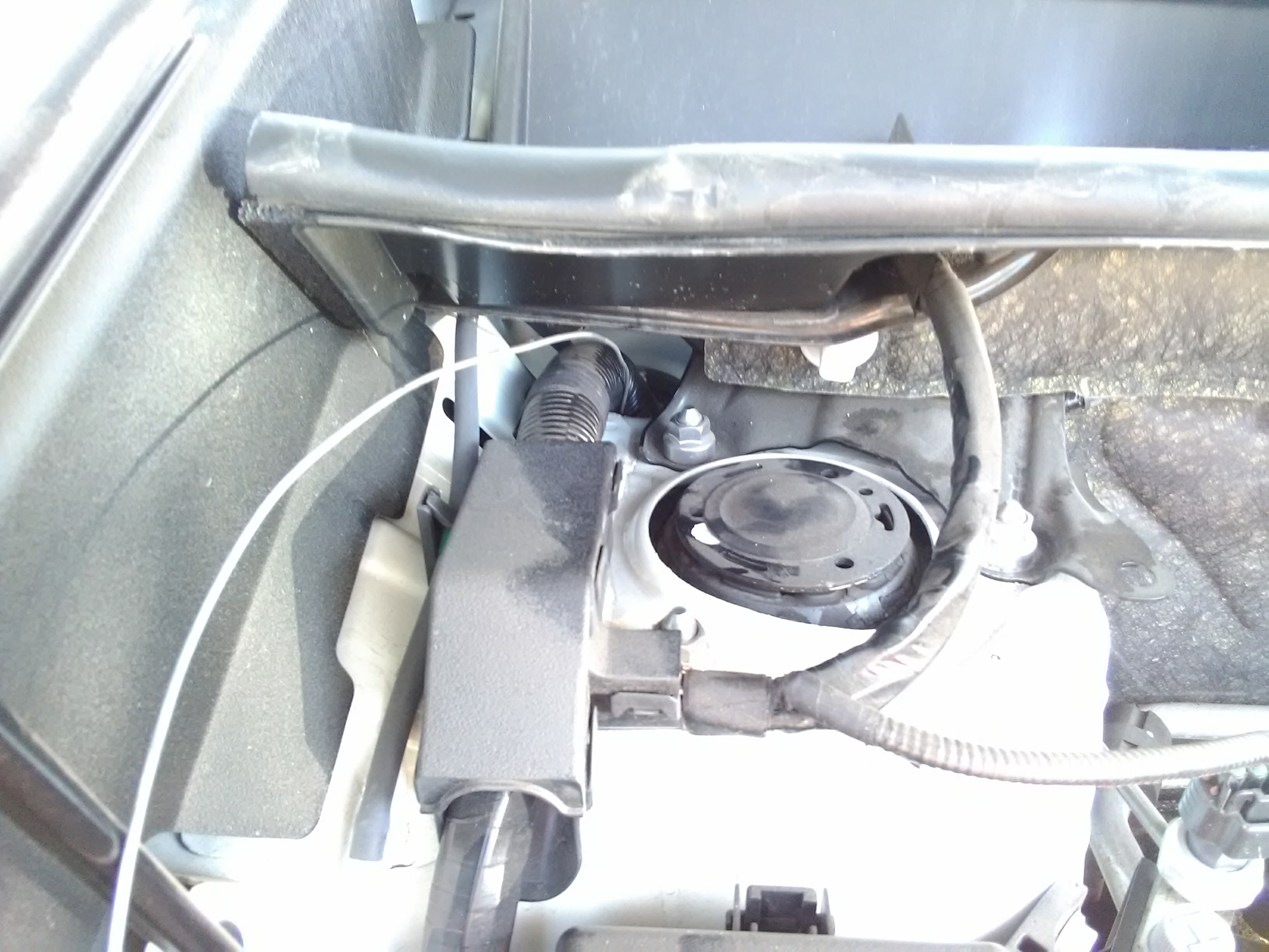

Провод повел к правому боку на стяжках, в салон зашел через резиновый уплотнитель:
Все кабеля сводил в зону под ШГУ. Как разбирается торпеда материала уже полно, поэтому пропущу этот момент (будут вопросы, спрашивайте в коментах).

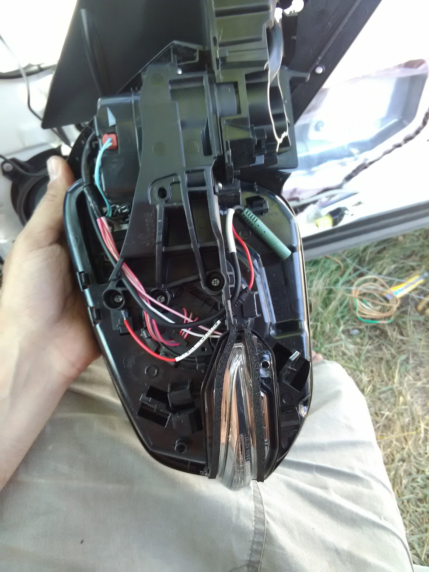

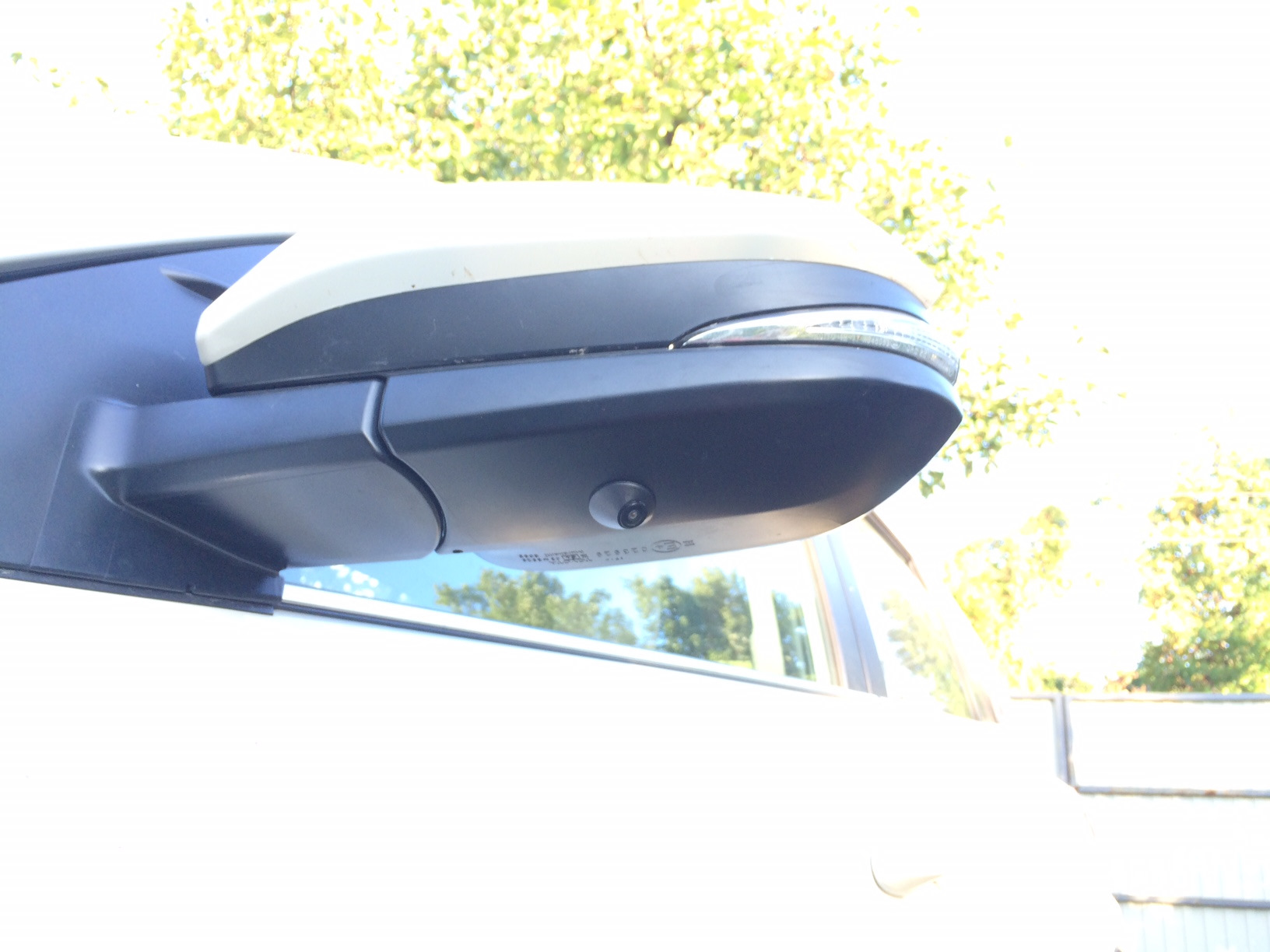

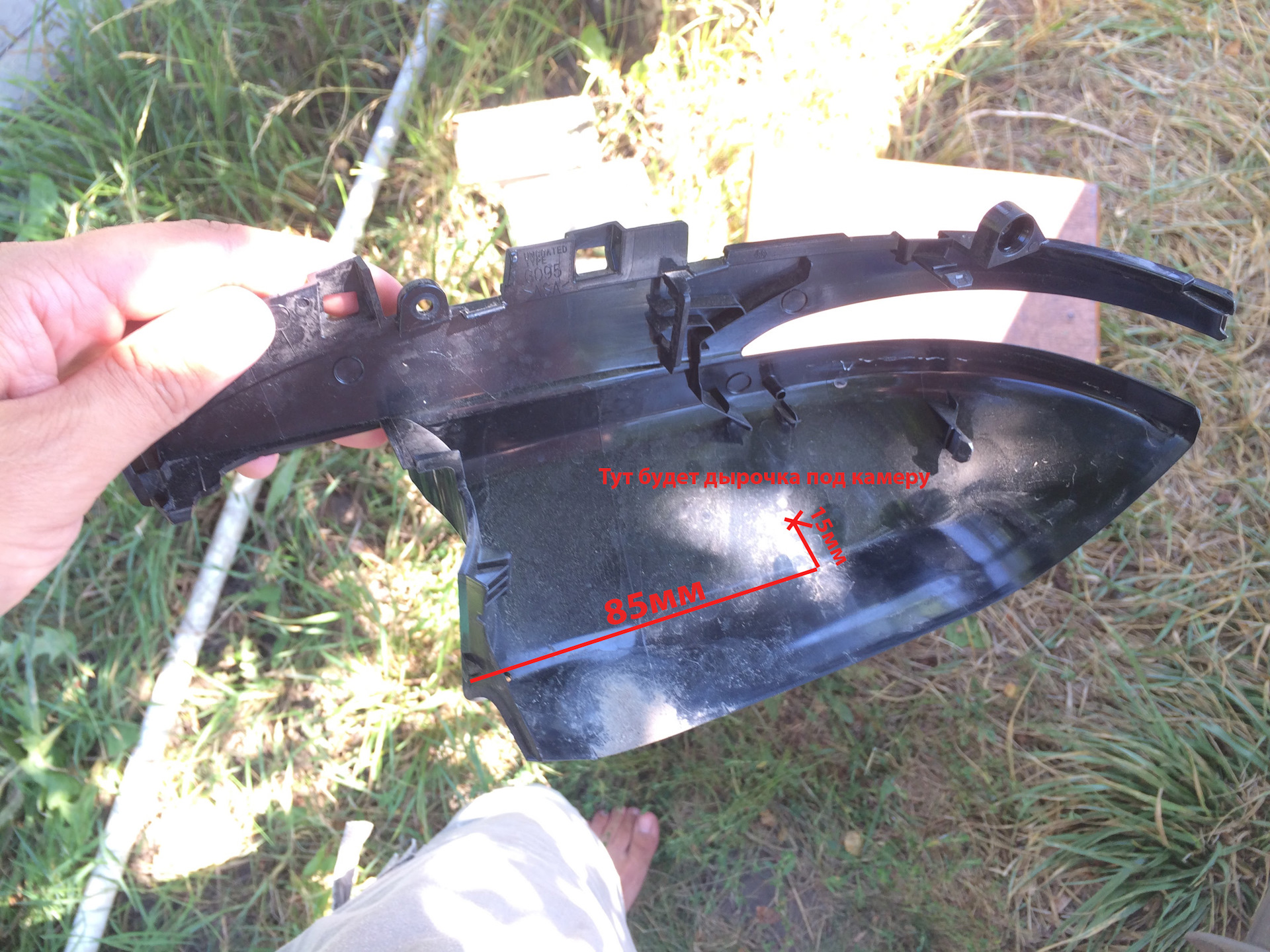

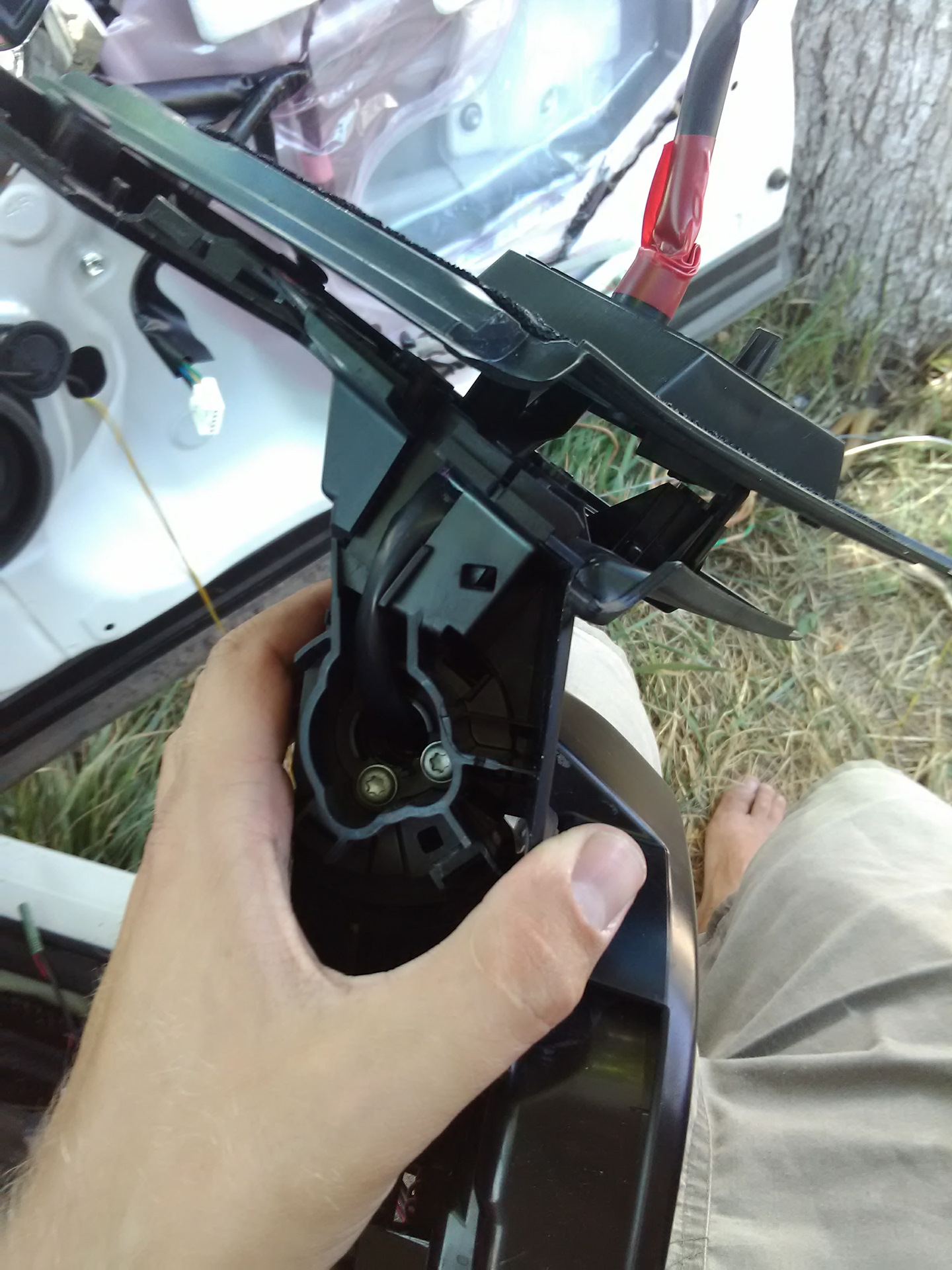

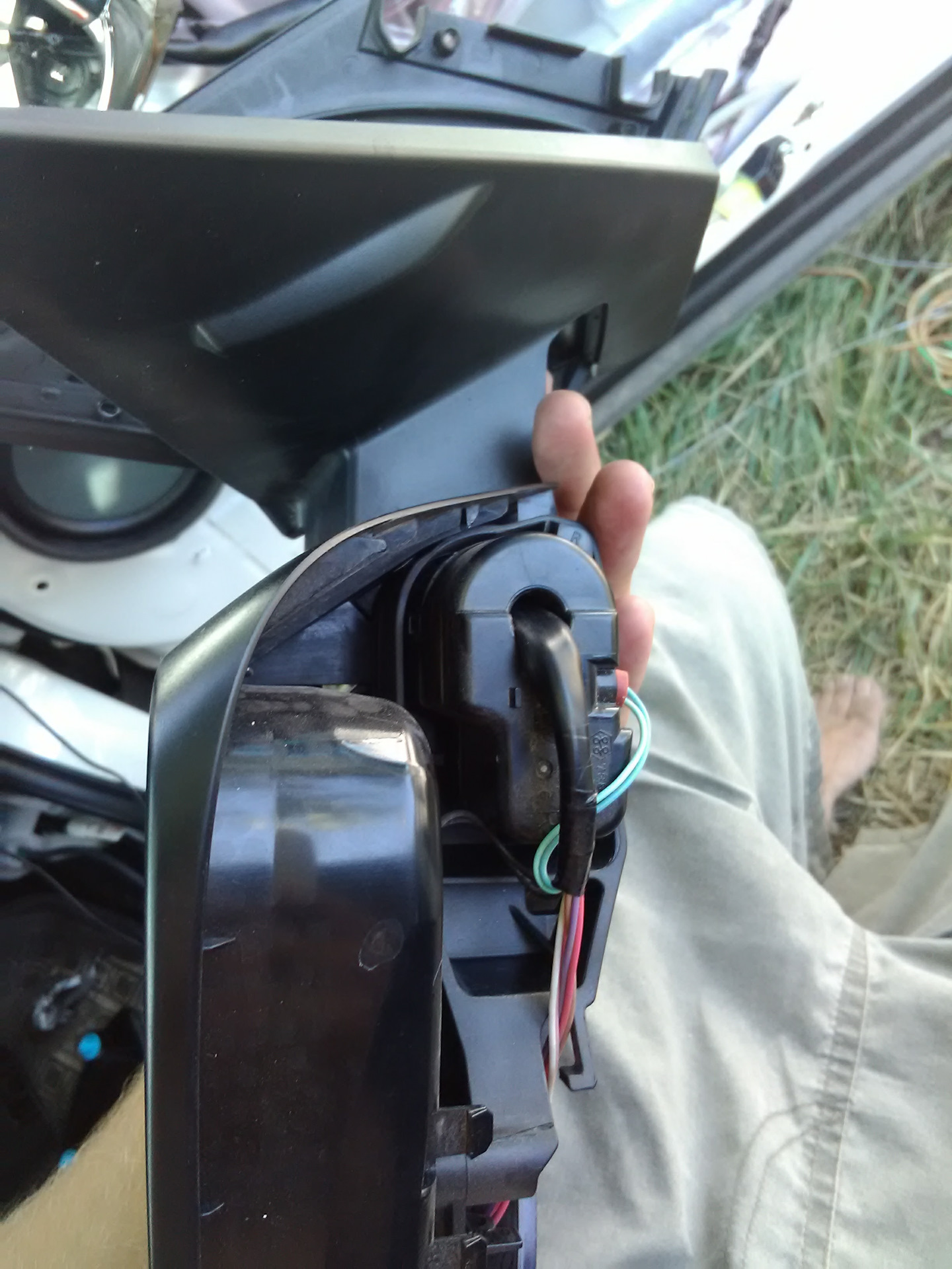

Камеры в зеркалах

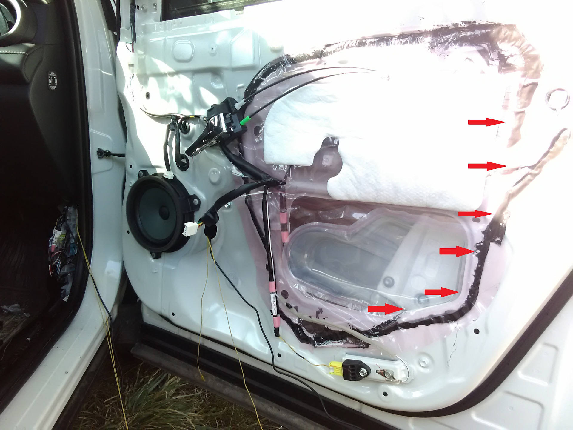

Как снять обшивку двери и разобрать зеркало хорошо описано в материале у serega187 тут. Кабель я проводил через штатную гофру, для этого отклеил (было жарко и мастика, на которой он держался, чуть ли не текла) и отогнул на половину пластик, чтобы пролезла рука:
и с помощью все той же стальки и определенного запаса терпенияпротягиваем кабель внутрь двери (я тянул из двери в салон). На фото выше кабель уже проложен (желтая веревочка это протяжка на будущее, когда буду ставить систему контроля слепых зон), вывел его через резиновую заглушку справа от динамика.

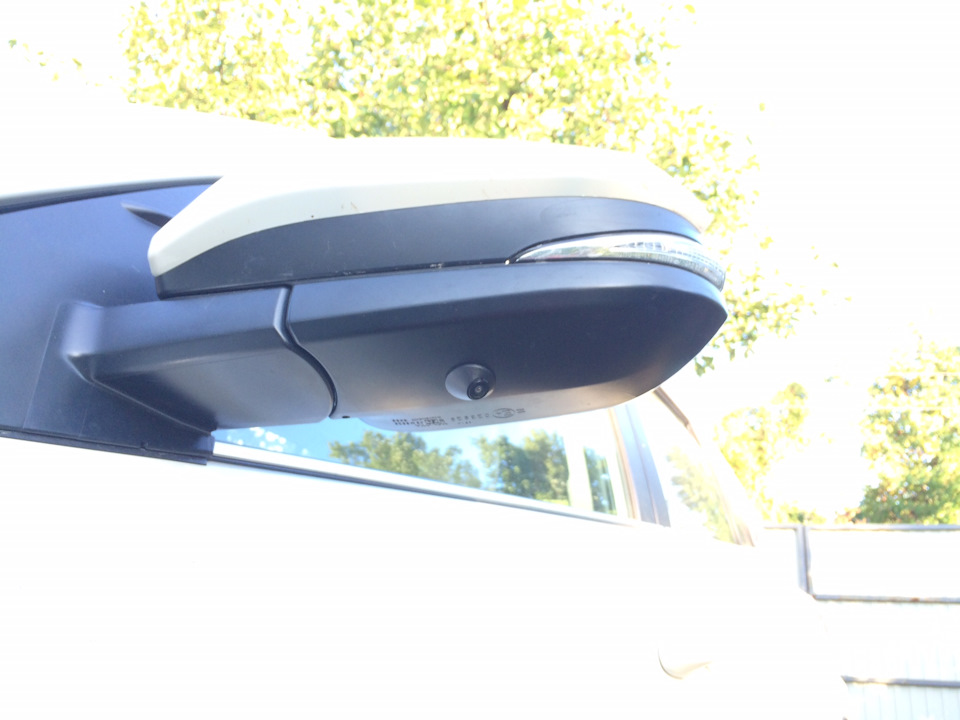

Кабель из комплекта прекрасно прошел внутрь корпуса зеркала через штатные отверстия:
С водительской дверью все тоже самое, терпение разве что побольше надо: проводов там больше в гофре на дверь идет, да штекер на кнопки мудреный оказался, минут 5-10 пытался его снять. Оказалось он двухсоставной и чтобы он снялся надо сначала подцепить и приподнять внешнюю часть, а потом уже тянуть внутреннюю. Место для сверления для себя выбрал такое:

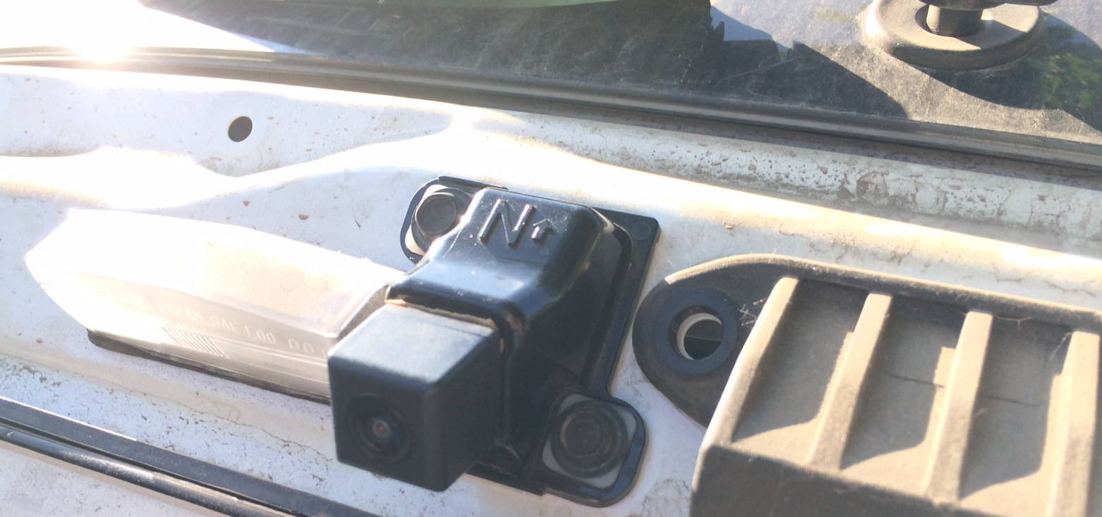

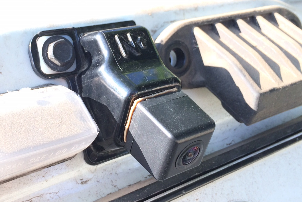

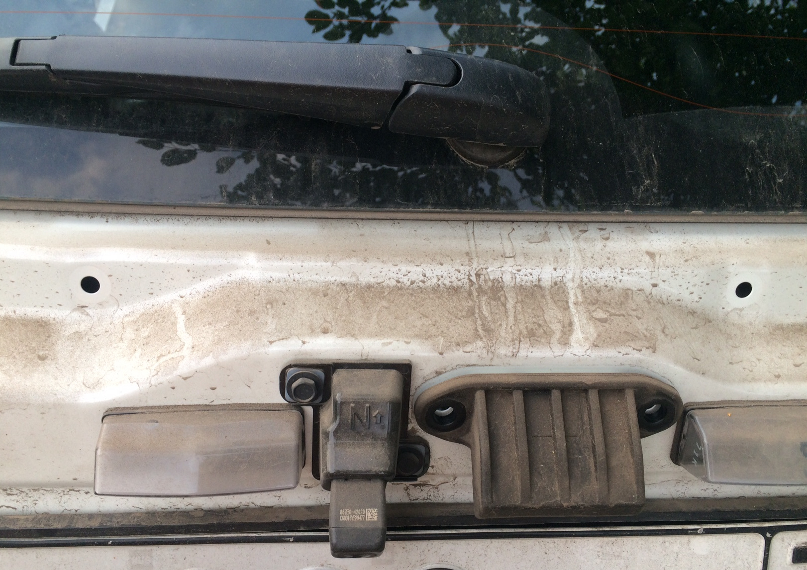

Задняя камера
Изначально уже у меня была штатная камера заднего вида и мне очень хотелось оставить именно ее (меньше проводов тянуть, не придумывать как аккуратно закрепить камеру из комплекта сзади), но запустить мне так ее и не удалось (подробнее расскажу в части про подключение). абель на заднюю камеру я прокладывал следующим образом: от ШГУ повел за приборной панелью, потом вниз к порогам и до арки заднего колеса, там поднялся наверх на потолок к штатной гофре, идущей в дверь. Дверь я разбирал по этой инструкции, за что спасибо Srgkrl. В итоге добрался до штатной камеры:
Сняв заводскую камеру возник вопрос как же прилепить камеру из комплекта? На штатное место с ее ножками крепления она не очень-то шла. Пришла на выручку смекалка: как оказалось штатная камера имеет такой же размер как и из комплекта, поэтому я открутил ножки с камеры, немножко рассверлил отверстие под провод на платформе со стоковой камеры, подложил самодельную резиночку и вуаля:
и тут есть ОЧЕНЬ ВАЖНЫЙ МОМЕНТ: не перепутайте верх и низ камеры, потому как чтобы ее перевернуть придется разбирать опять всю дверь (именно мой случай >:-[ ).
