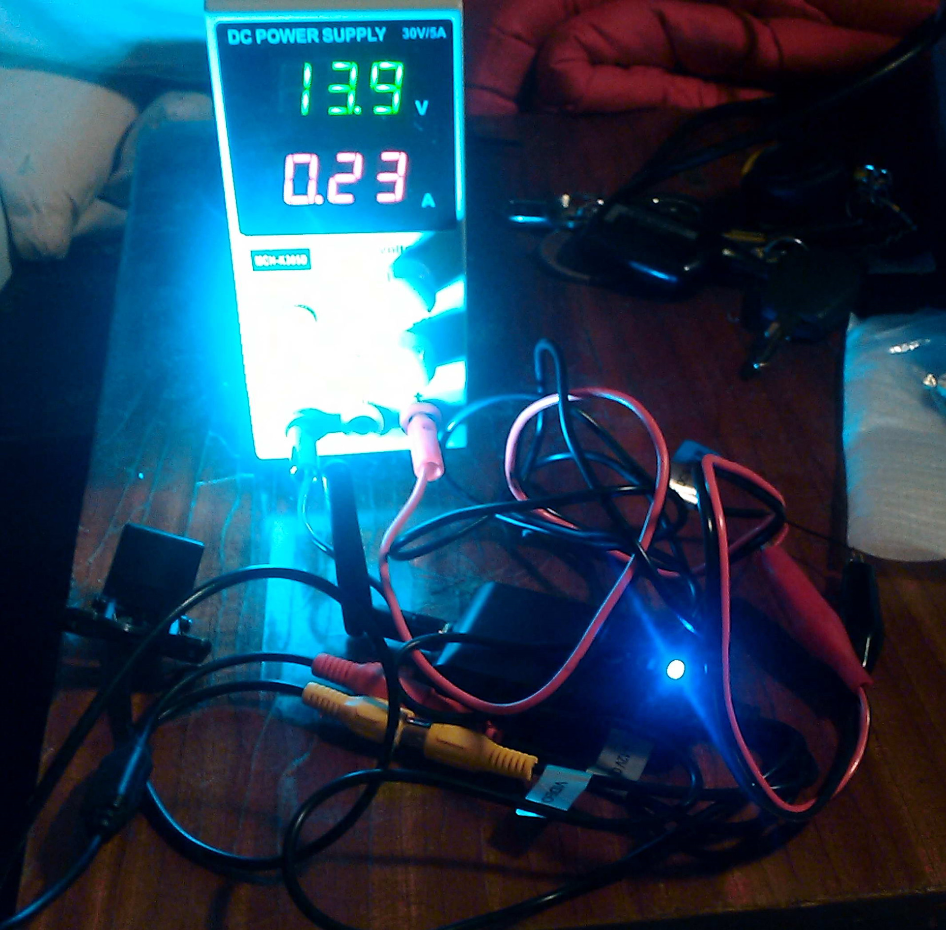

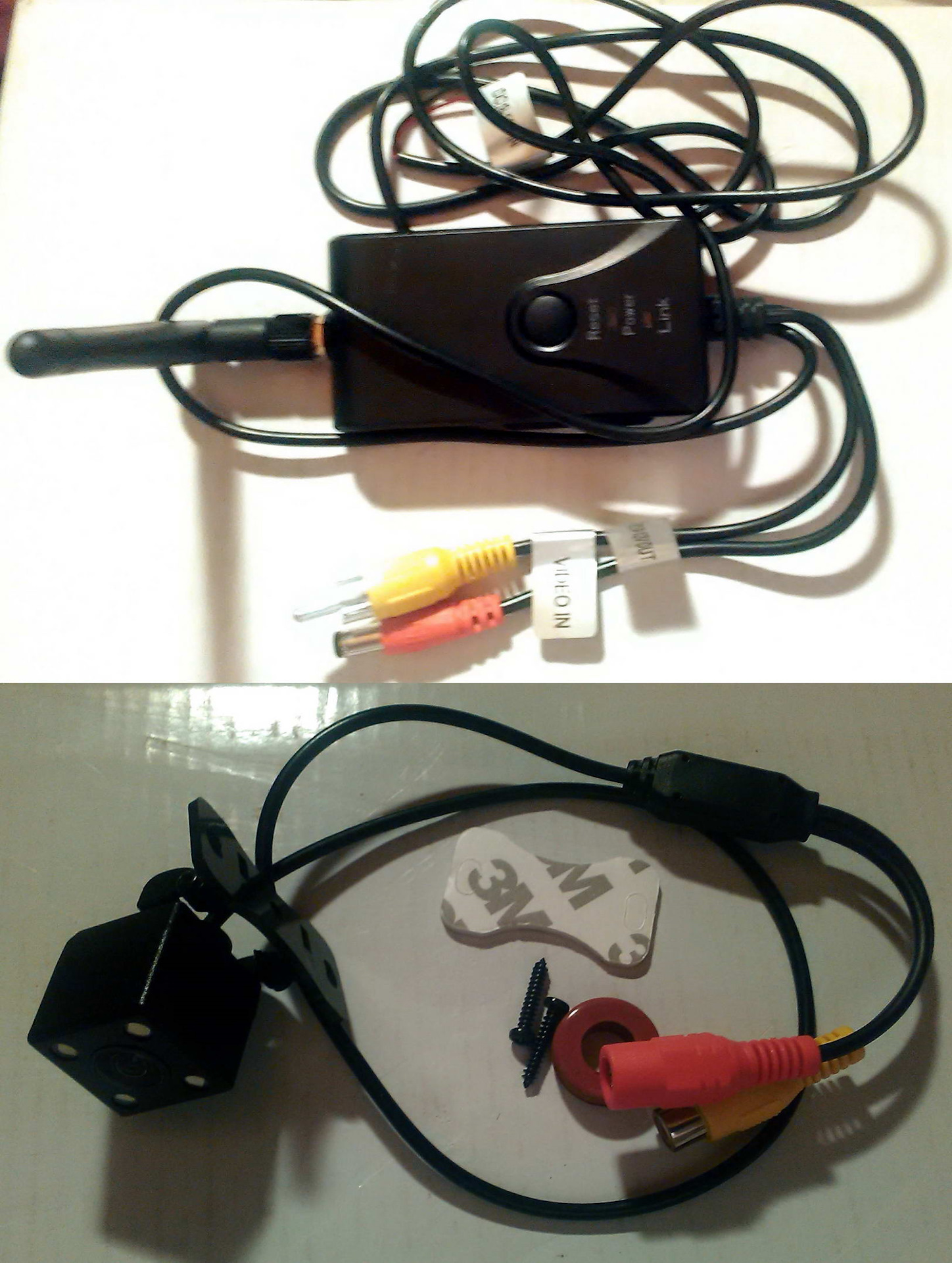

Больше двух лет назад, еще для предыдущей машины были куплены видеокамера заднего вида и Wi-Fi передатчик видео сигнала с трансляцией и отображением видео на смартфон. Этим летом дошли руки их установить.
На момент покупки камера обошлась в 18$, передатчик — 39$.
По потреблению — система потребляет ~3.2 Вт.
Из-за особенностей системы, о которых напишу в конце поста, подключал систему в следующем варианте: передатчик постоянно включен, камера включается при включении задней передачи.

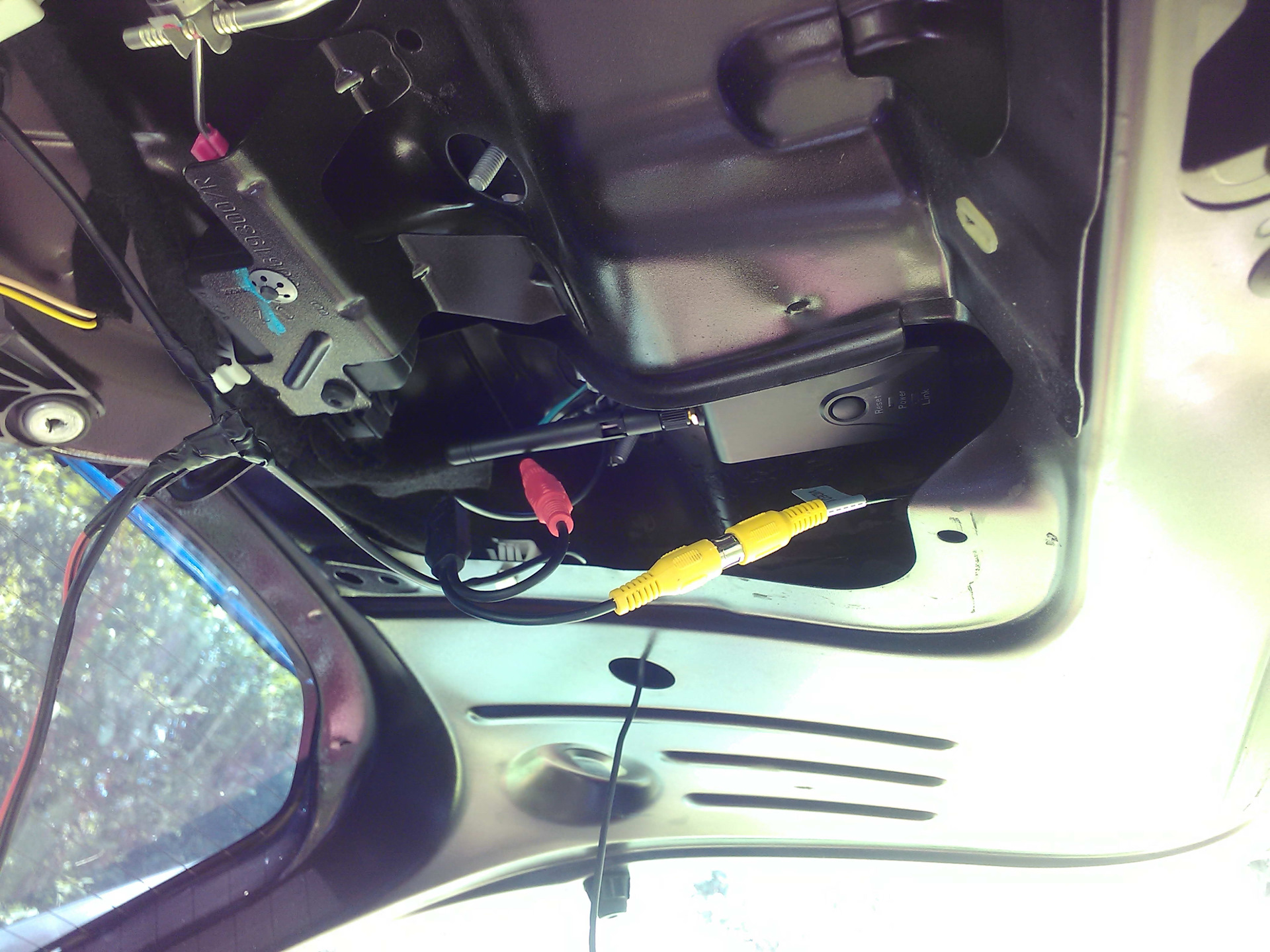

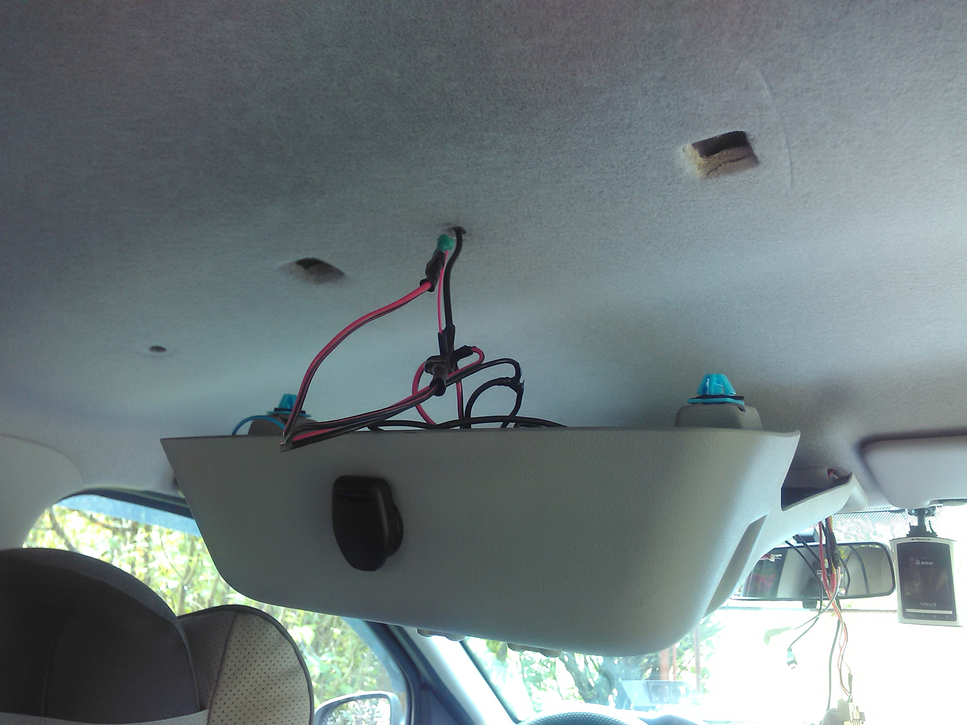

Поскольку в середине салона в потолочной полке у меня уже был установлен качественный стабилизатор на 12В DC TEN-30-12-12, то запитать передатчик было решено от него (меньше провода тянуть и питание стабильное).

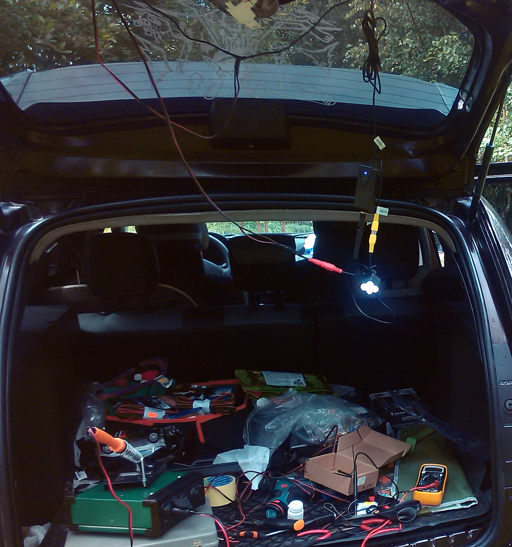

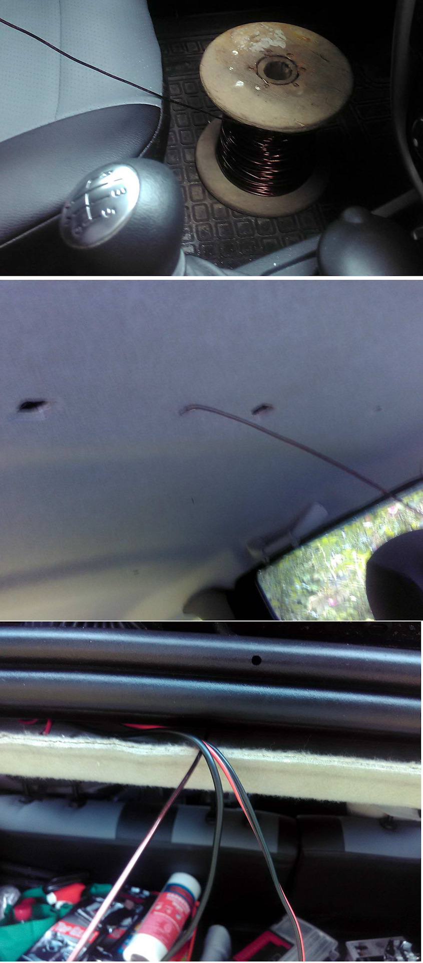

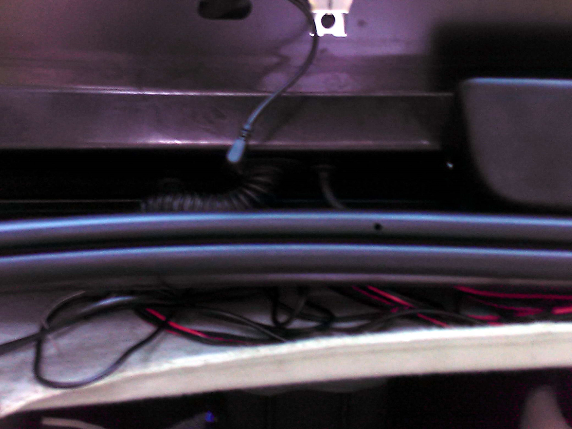

Снял потолочную полку и в начале протянул напрямую под потолком медный кондуктор, а затем и провод питания к задней двери и после по самой двери.
Самым сложным для меня оказалось протягивать провода через эту гофру (чуть палец на руке не вывихнул выпрямляя её):
По самой двери протягивать провод проблем не вызвало — в ней достаточно технологических отверстий, с помощью которых в несколько этапов можно протянуть провод.

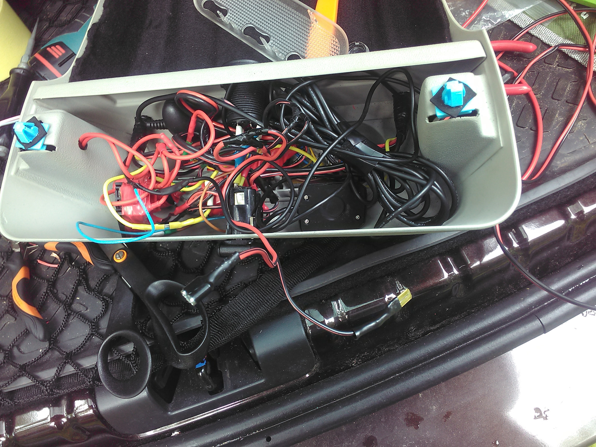

Сделал с помощью разъемных клемм отводы питания от стабилизатора. Соединил с протянутым проводом.

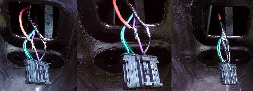

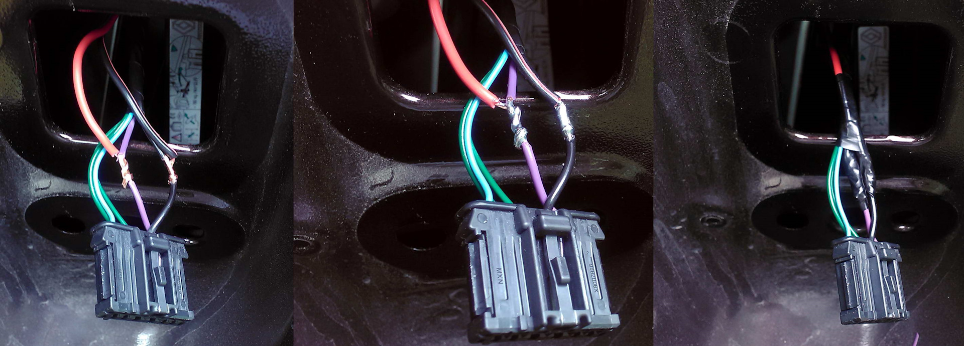

Видеокамеру запитывал от провода питания фары заднего хода правого фонаря.
Произвёл проверочное включение системы. Всё сработало.
После приступил к финальному монтажу.

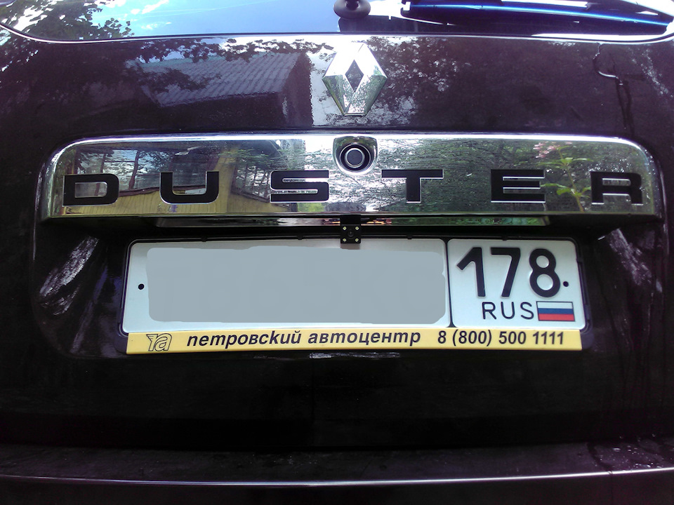

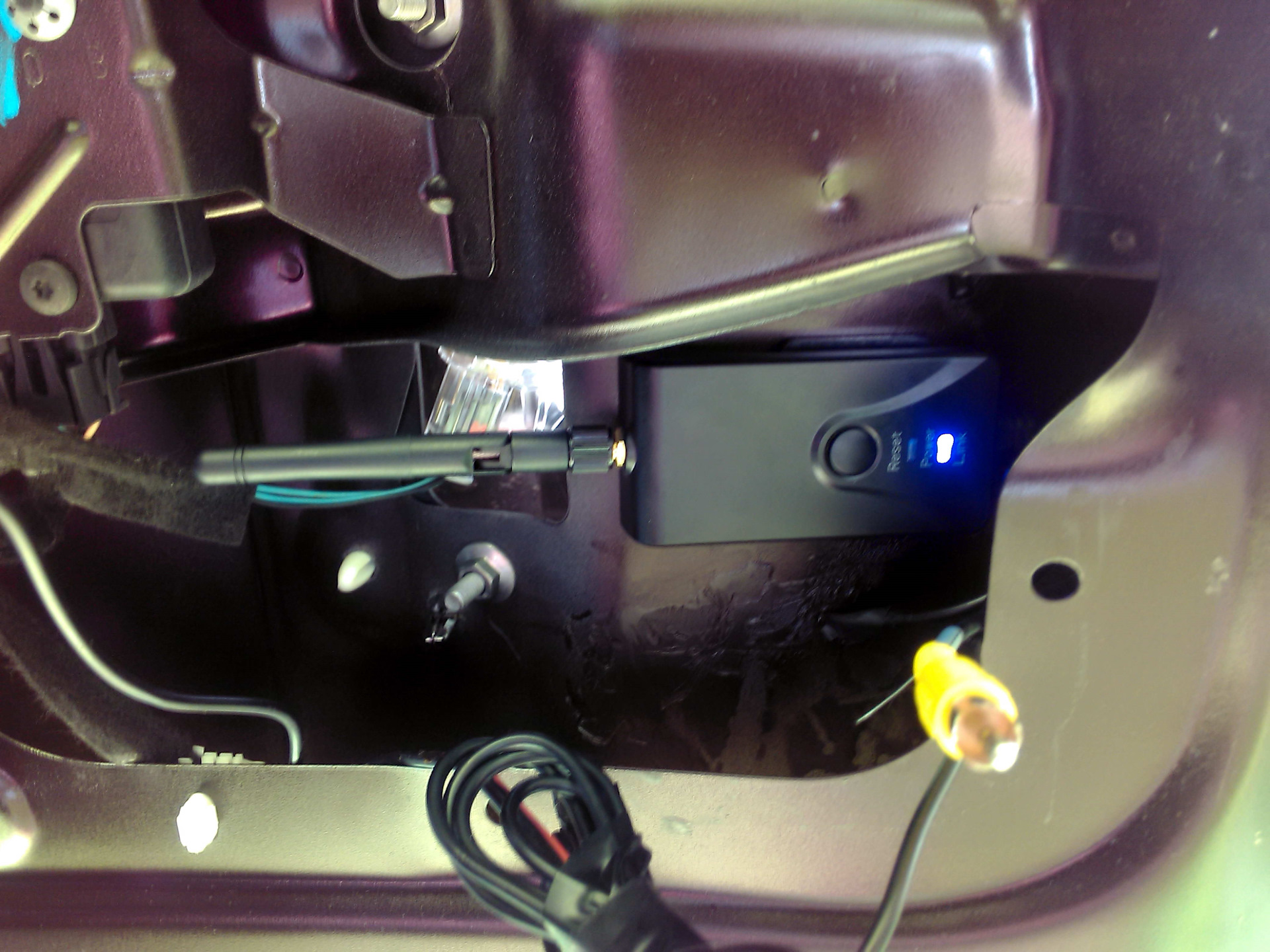

Передатчик закрепил на 3М скотч в двери багажника.

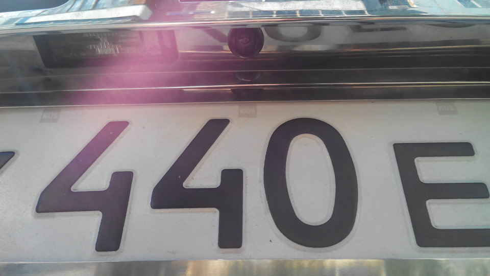

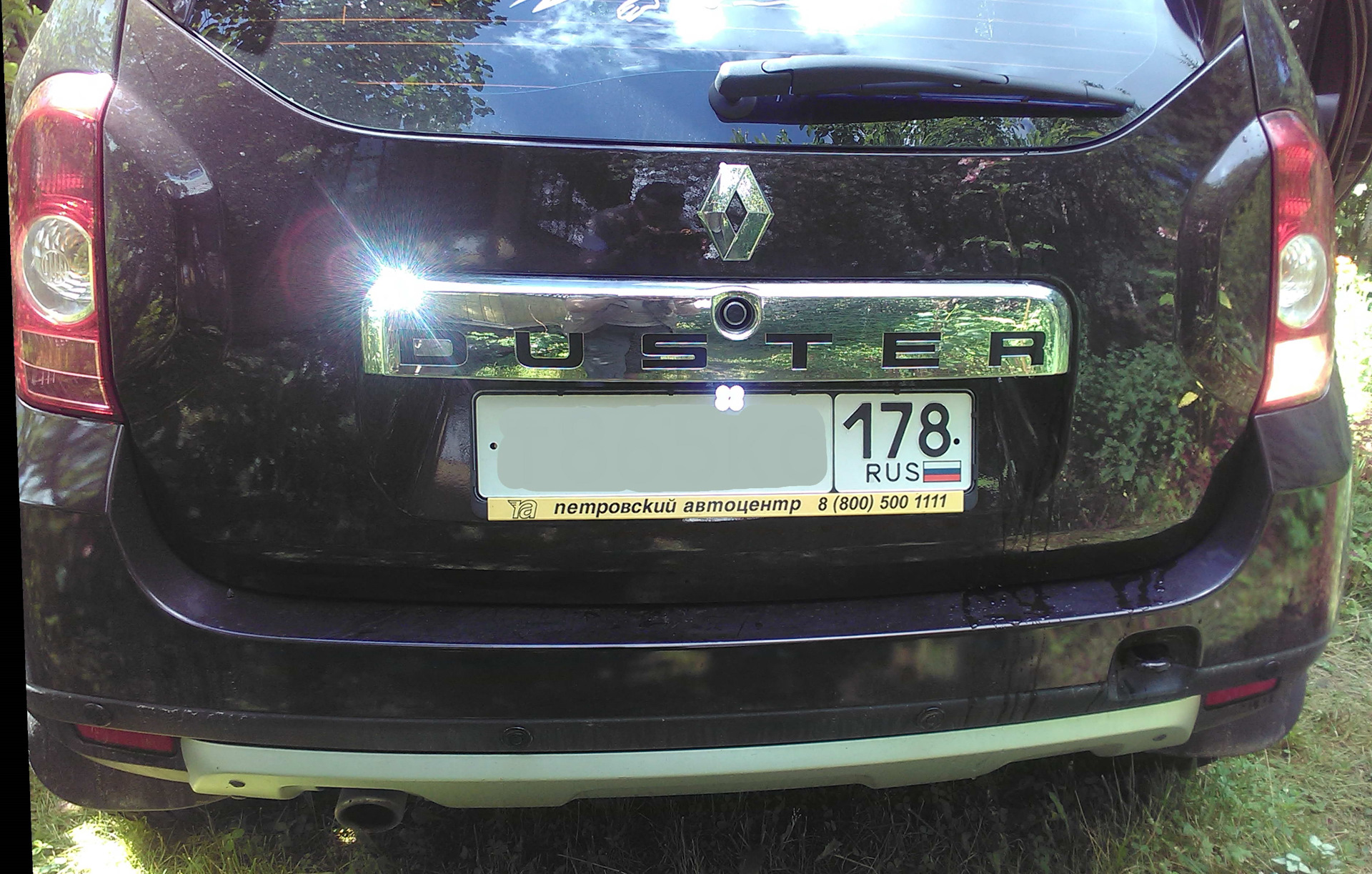

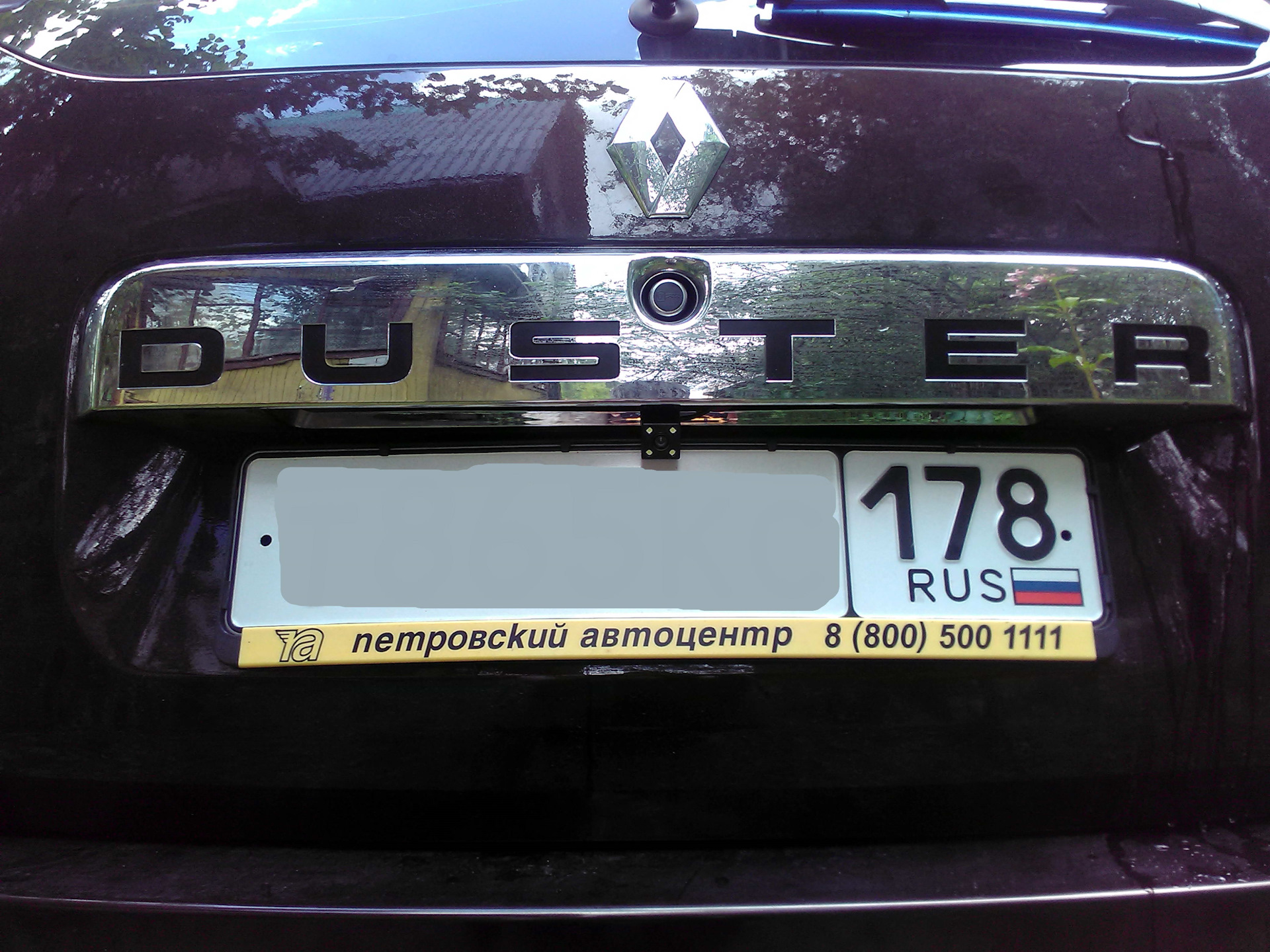

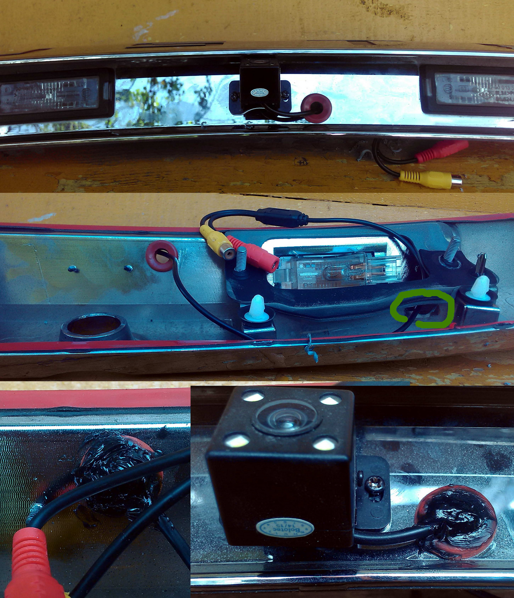

Камеру смонтировал в накладке двери.
Отмечу, что пришлось делать незапланированное отверстие во внутренней перегородке накладки, что бы протянуть провода (отмечено цветом на фото выше). Так же после протяжки проводов произвёл герметизацию отверстий.
Как выглядит окончательно подключение можно увидеть на фото ниже.
Напоследок привожу несколько фото с результатом:

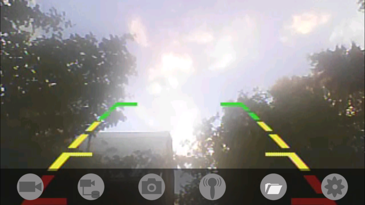

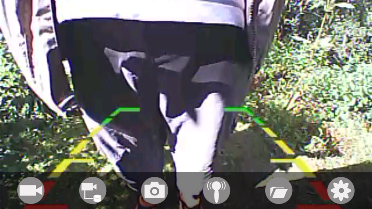

Так же, главным недостатком такой системы считаю её серъезную тормознутость: с момента включения передатчика до начала трансляции проходит около 8-10 секунд, что неприемлемо для использования с камерой заднего вида. Поэтому возможно использование только в варианте подключения с постоянно включеннным передатчиком. Так же кодирование видео для передачи его по Wi-Fi приводит к тому, что обновление видеосигнала происходит с небольшой (около 0.5 секунды) задержкой. Также, нижняя полоса приложения для смартфона скрадывает нижнюю, самую важную часть изображения. От полосы мне избавиться не удалось. Все эти недостатки после буквально недели использования вынудили меня отказаться от данного решения и перейти к другому варианту, о котором напишу в следующей записе.

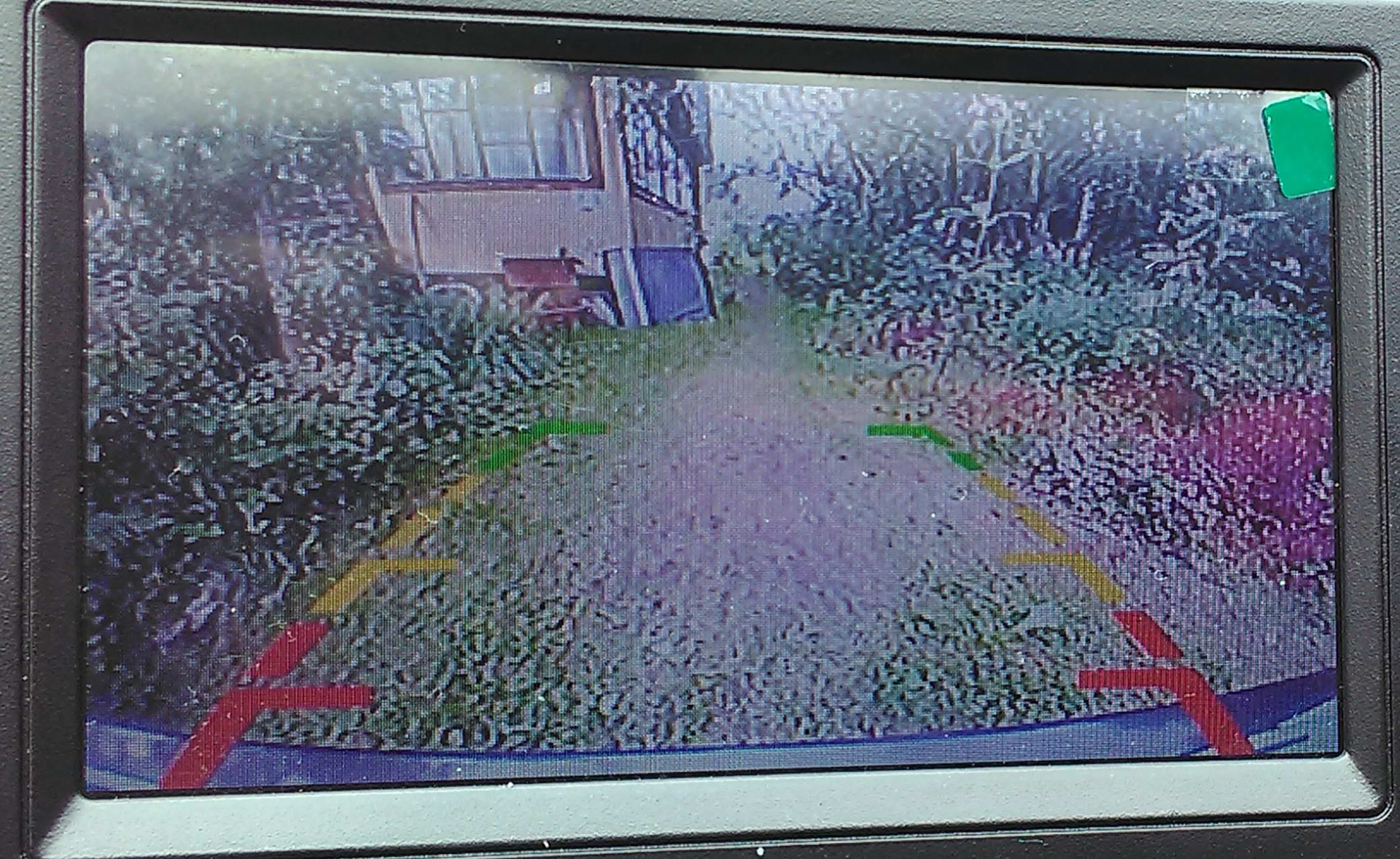

Для "затравки" приведу фото при трансляции видео на монитор.

С телефоном не айс, с монитором гуд! Сам тоже буквально недавно установил )
Согласен, поэтому и переделал.

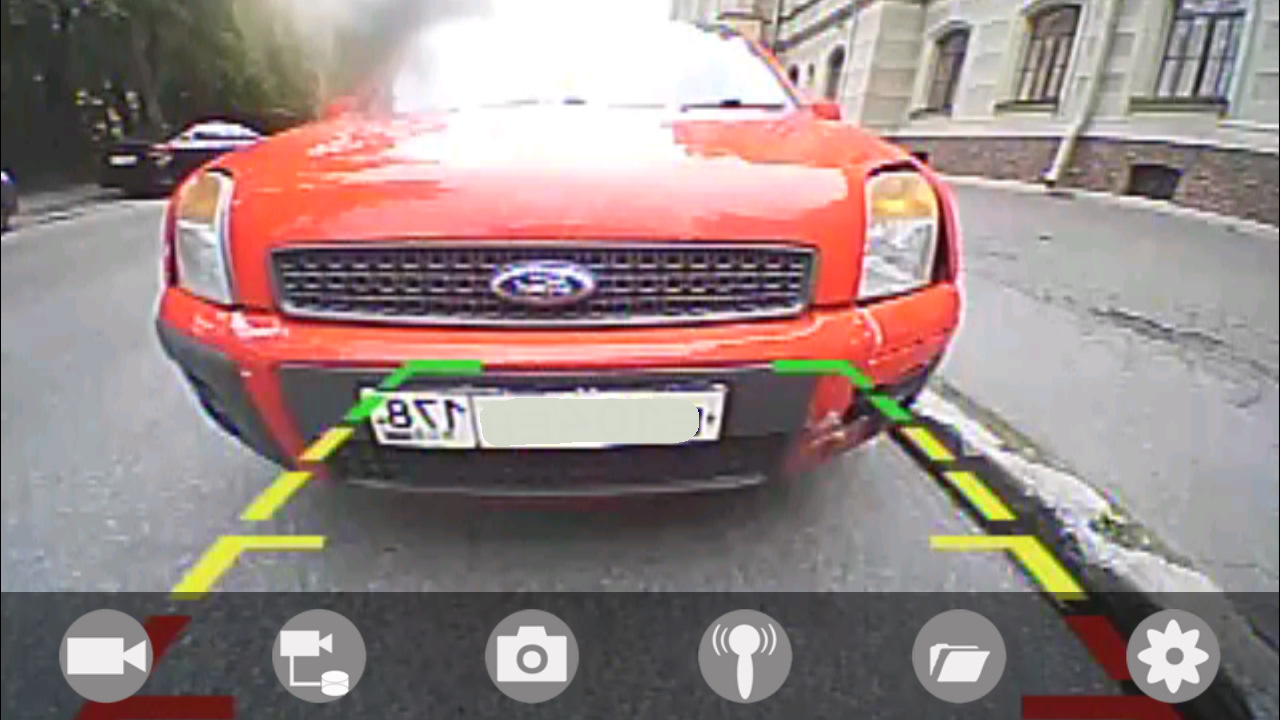

Края бампера не видно, не айс.
Да всё видно. Просто скриншота после финального выставления камеры не делал. Сейчас отказался от данного передатчика и транслирую видео на монитор. Но, что бы не путать отчетности, в этом посте не стал приводить.
Понятно. Вот так другое дело ;)

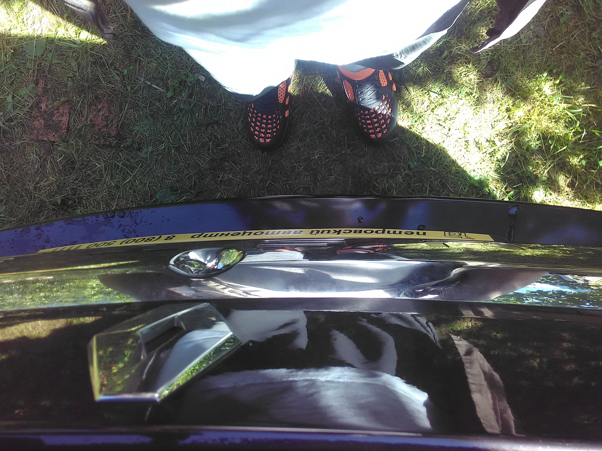

Спасибо за замечание (сам даже внимания не обратил). Добавил фото в пост, как раз 20м )
Я бы посоветовал ещё камеру сдвинуть в сторону от центра, где то в район буквы S.
Что бы при открывании багажника не цеплять её пальцами.
Да нет, не буду — уже "приноровился")
