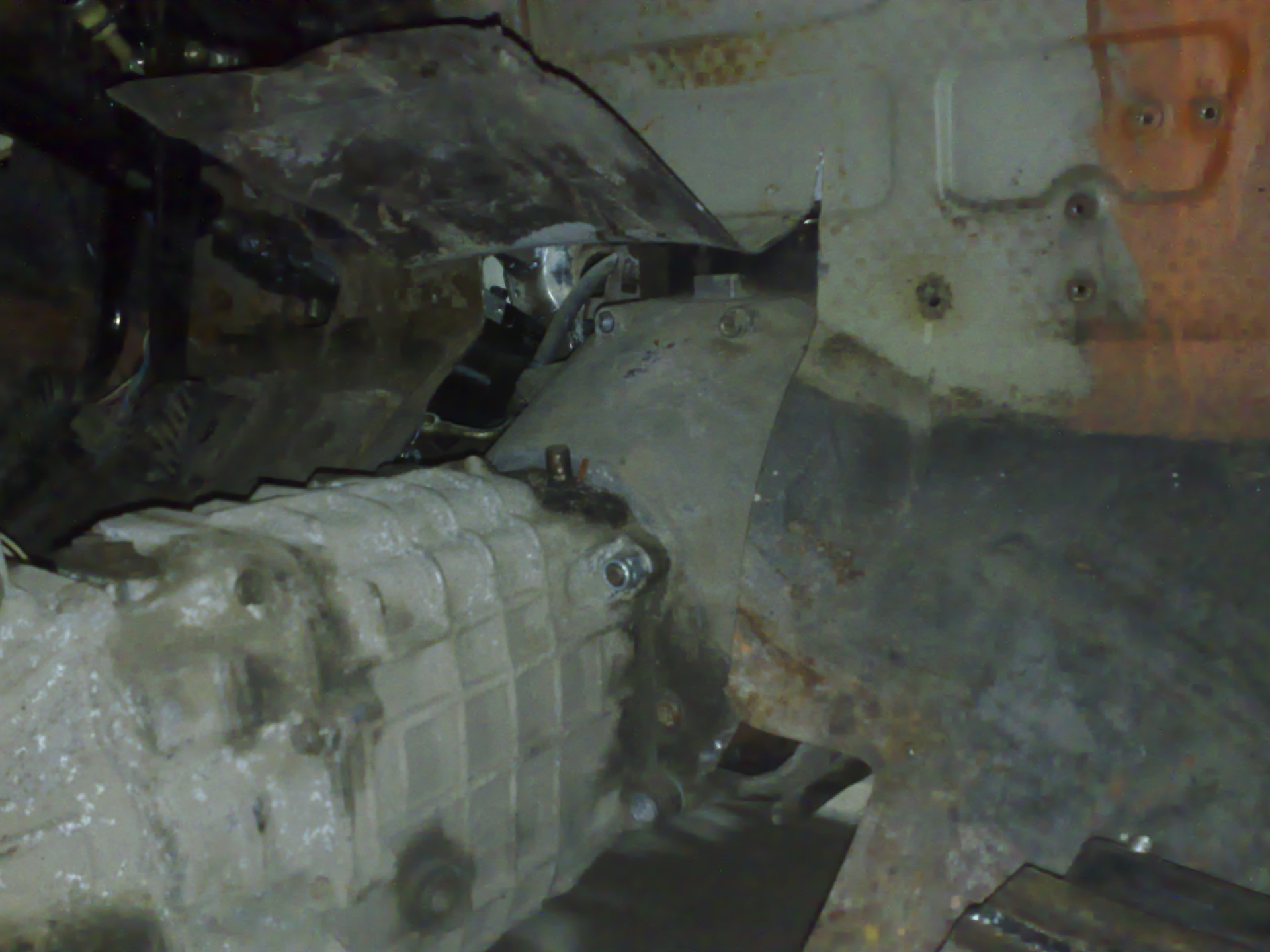

Коробка от 105 Волги 5 ступенчатая под нее пзял Газелевскую траверсу. Из особенностей у нее большой ход рычага что мне очень сильно не понравилось. Решение очень простое, берется крышка с рычагом малым от Газели и ставиться на волжскую коробку. Ход включения передач как на спорт каре 10-15 см. Включения четкие без расхлябанности. Мне нравится.
Карданный вал пришлось укоротить на сколько не помню. Укоротили и отбалансировали в мастерской.

На первом фото увеличь квадратная штука куда рычаг вставляется берешь от КПП газели а рычаг КПП от Волги и вуаля клроткоходка у тебя есть.
Спасибо, очень пригодилась ваша подсказка — про траверсу от ГАЗели . Немного не понял про крышку с малым рычагом от ГАЗели, посмотрел и попробовал у соседа переключать передачи на ГАЗели — вроде так-же как на Волге 3110 . Разницы не заметил . Не нравиться длинный рычаг КПП и его большой ход, 5 ступая МКПП от ГАЗ 3110. Поищу в интернете информацию как решить эту проблему … Ну с длинной рычага проблему то просто решить, а вот ход переключения передач кажется длинноватым . За подробные БЖ спасибо . Ещё воспользуюсь вашей подсказкой по радиатору от УАЗа — надеюсь вы не против :)
