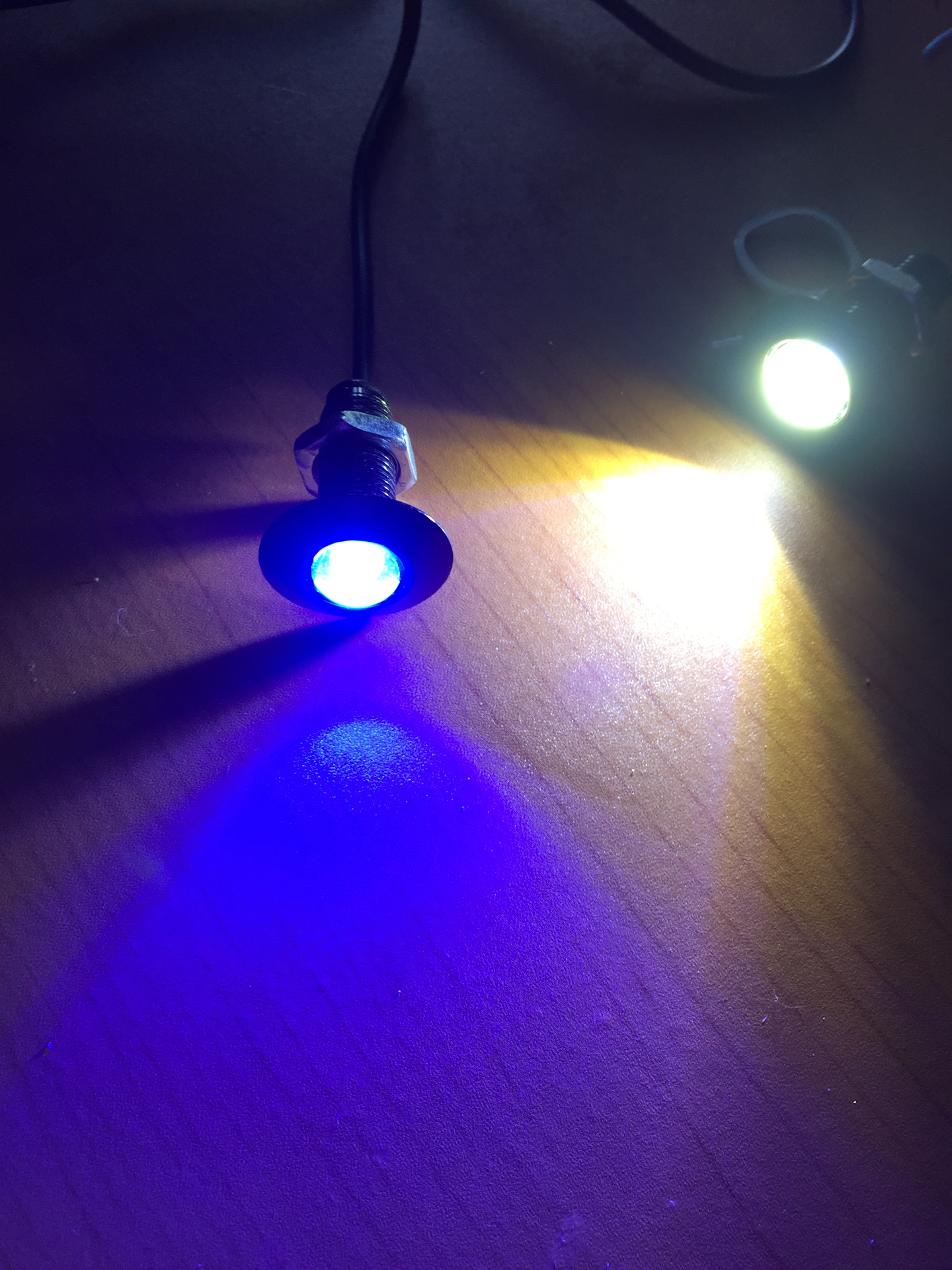

Так же грело мне душу, штатная подсветка в ноги. Но не довелось приобрести, редкая штука. Пришлось самому замутить, и довольно таки не плохо вышло.Установку производил их в те же места что и на штатной подсветке. Заказал с али светодиоды синего цвета, провёл провода, запитался от лампы вежливости, и кинул регулятор с сопротивлением, чтоб те самые диоды горели в пол накала. Все же подсветка должна быть тусклой, чтоб не надоедала. Да и теперь в сочетании с порогами получилась полная гармония😉🤘🏻
Пороги запитал "+" от короба с предами, а "-" от концевиков на стойках двери. Со стороны водителя это чёрный провод в косе, со стороны пассажира это тоже чёрный провод, но их там порядка 4х точно, на третьем акелла не промахнулся 😂🤣🤣🤣
Жаль только задним пассажирам не дали порадоваться заветной синей надписью на пороге, видимо экономия Японцев.
Все остальное на ФОТО, смотрим комментируем, ,
