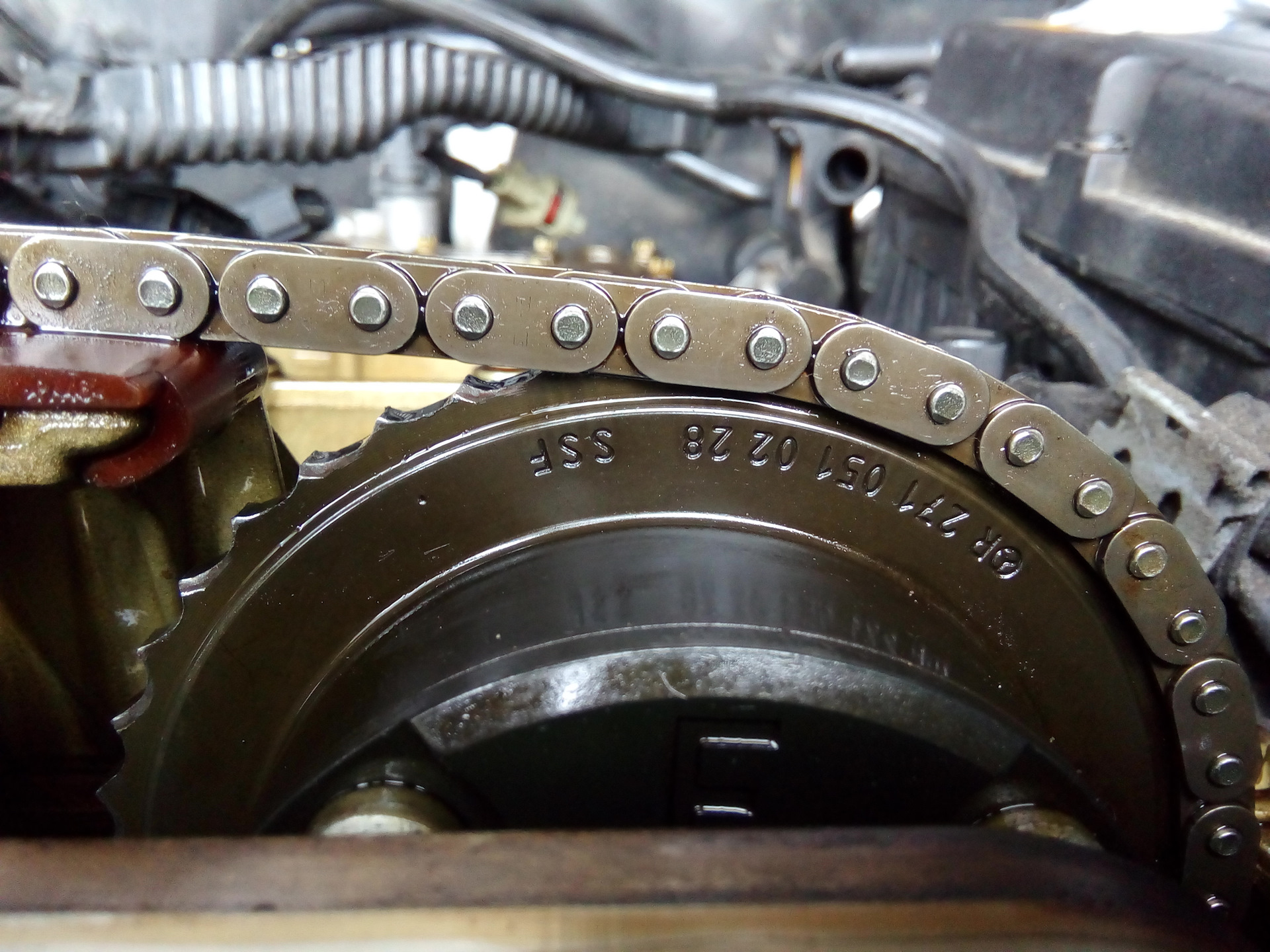

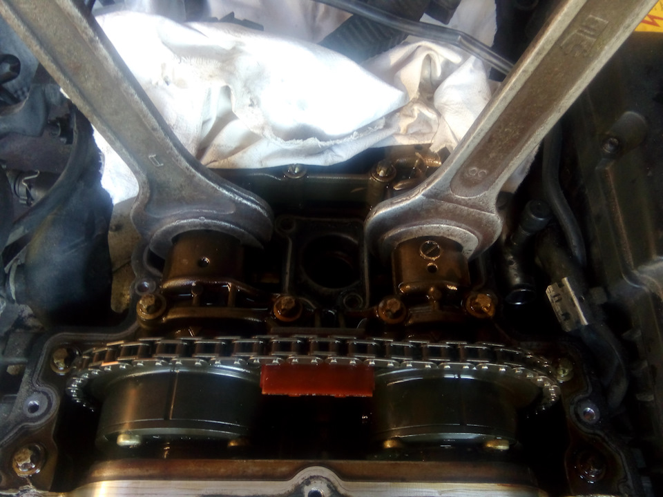

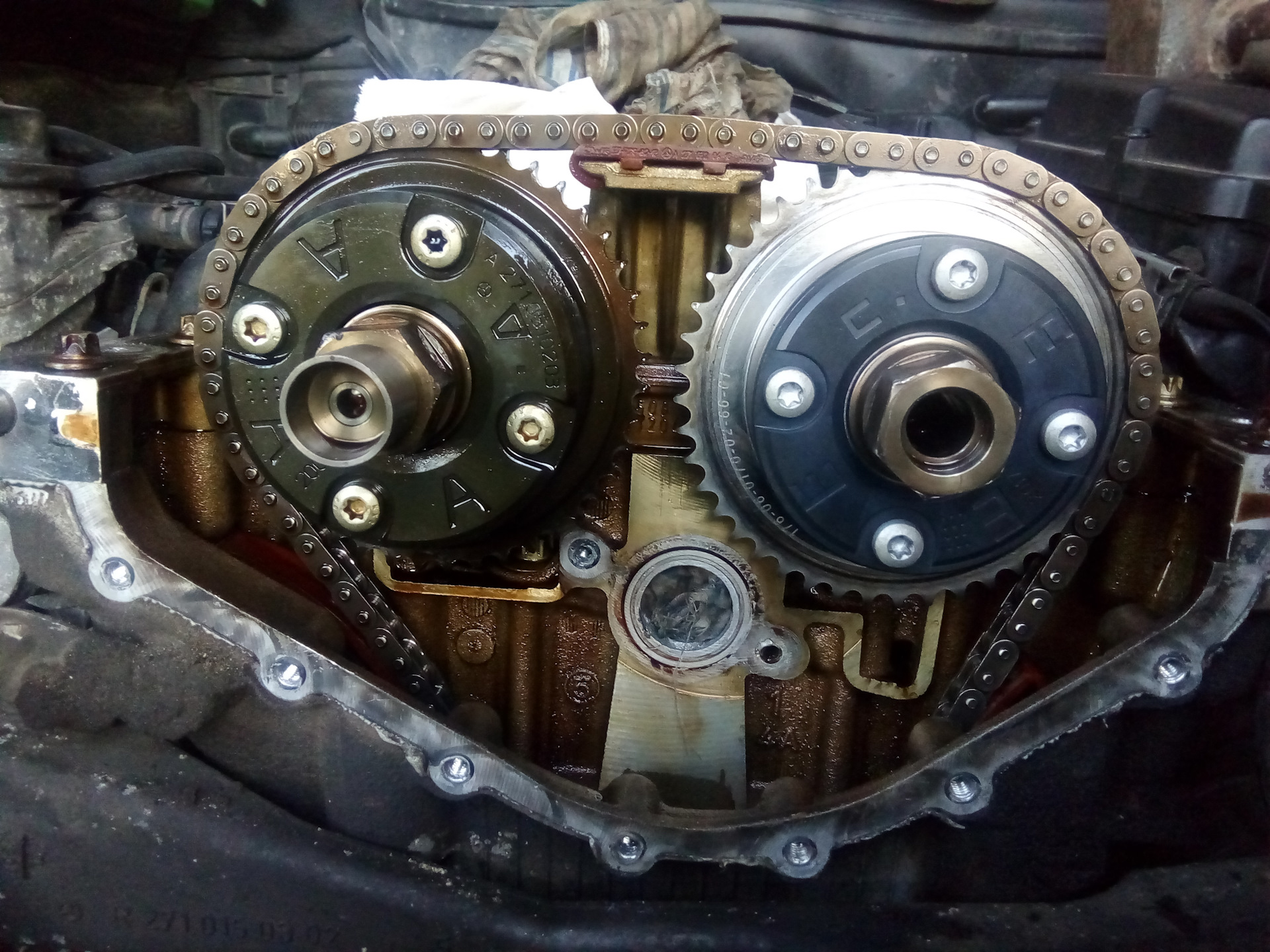

Всем доброго времени суток! В отпуске случилась "маленькая проблемка" с моей машиной…Просто в одно утро она завелась и начала ужасно троить, диагностика сразу показала смещения валов а в частности впускного. Пробив цены на эти муфты утро стало совсем не добрым((( Но все же деваться не куда, заказал две новые муфты и цепь, успокаиватель и натяжитель как новые, их не заказывал. Еще во время откручивания впускной муфты соскочила головка и сломало шток в болте — пришлось брать еще болт крепления муфты((( и еще получилось та что когда снимал корпус термостата он рассыпался у меня в руках, его тоже новый(((
Итак мне вышло: Оригинальные номера:
Впуск A2710500947 A2710501447 A2710500647 A2710500800; приблизительно 37000 руб.
Выпуск A2710501047 A2710501247 A2710500847 A2710500900; приблизительно 38000 руб. (почему дороже не знаю, на вид один в один)

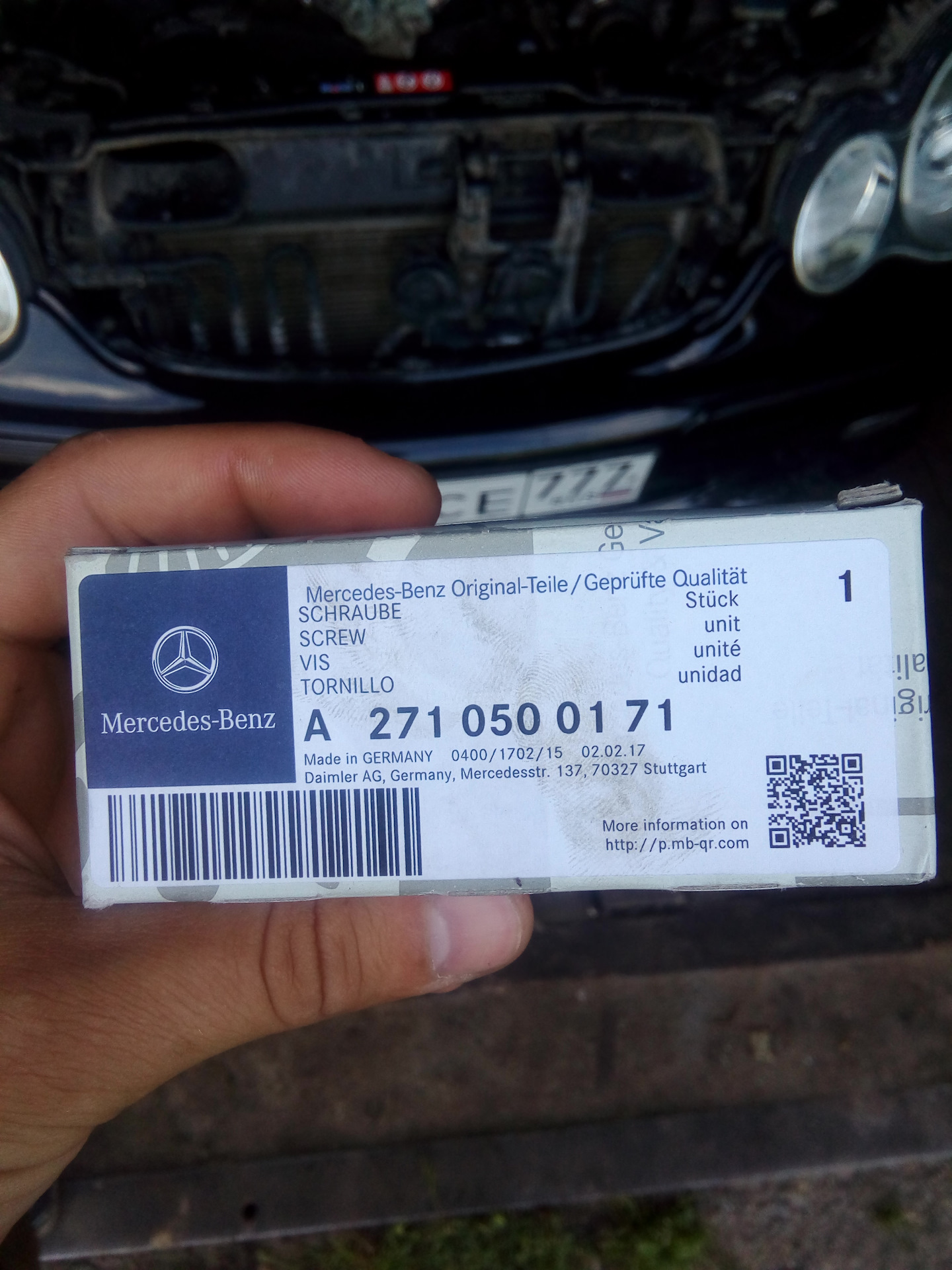

Болт крепления впускной муфты А2710500171; 5200 руб.

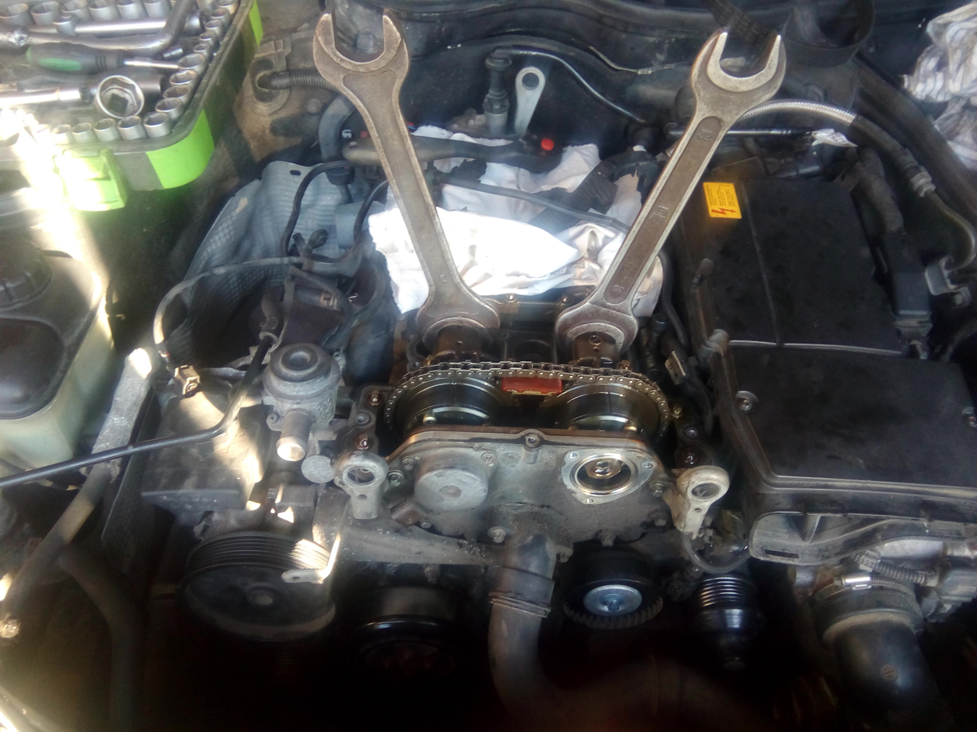

И погнали как говорится…

Клапана не загнуло, и то хорошо)

Первый раз вижу звезды в таком состоянии омг
жесть =( а звуки посторонние из мотора были?
Нет, мотор работал идеально.вот поэтому и прое…л момент((((

Пробег какой?в который раз меняются звезды и цепь?
В первый раз. На фото звезды ещё старого образца(2004 год), которые сжирает. С теми что поставил, таких проблем не будет
А с какого года звезды другие пошли?Их чё не сжирает?
если не ошибаюсь с 2013 или около того. Если покупать новые, то старого образца уже не купить, их сняли с производства и продажи. Не изнашиваются из за другого сплава металла и другой термообработки. Она даже по цвету другая, нового образца светлая, а старого темно серая. Я уже на этих звездах собаку съел когда себе менял, эти точно не изнашиваются, уже проверено неоднократно. Главное не пропустить замену цепи, иначе какие бы звезды не были, износ все равно будет. Я себе буду менять раз в 60-70 тыс.
