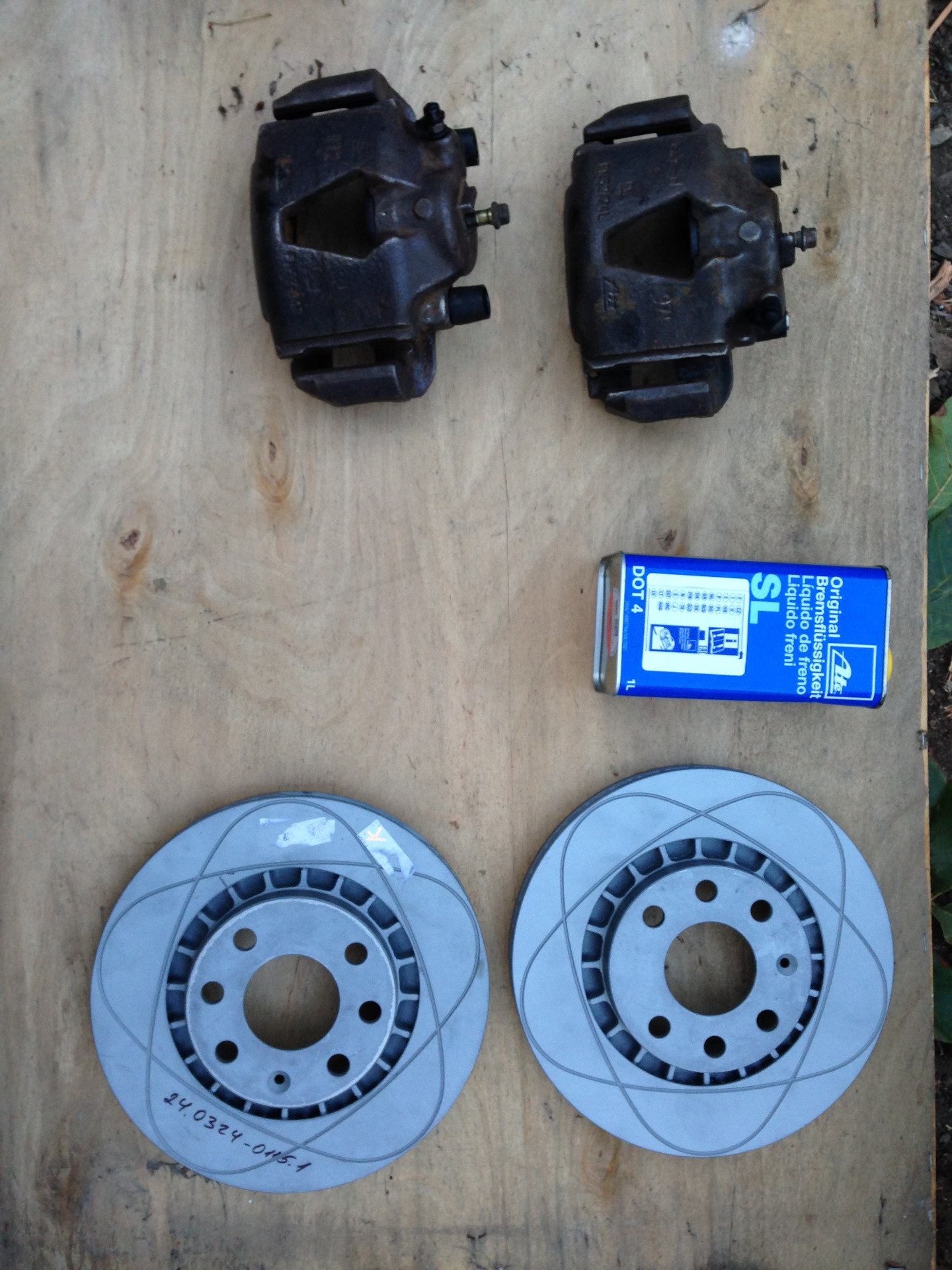

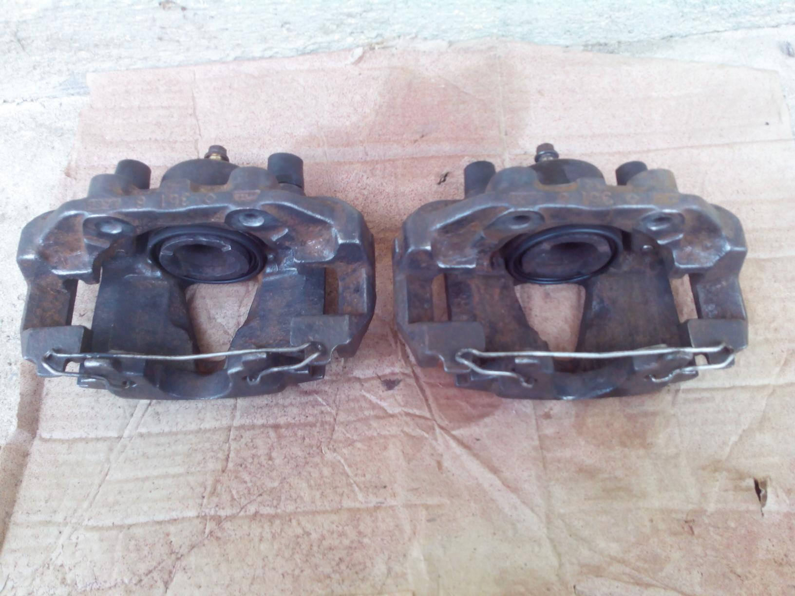

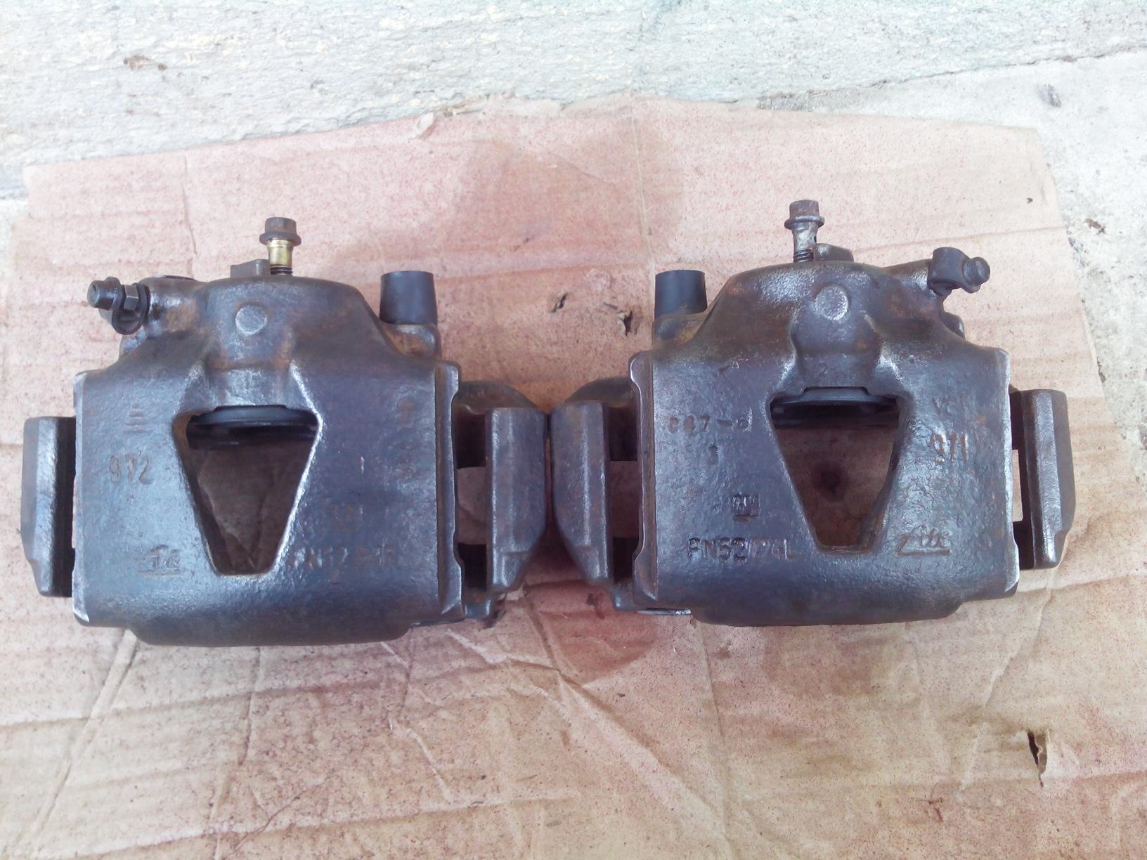

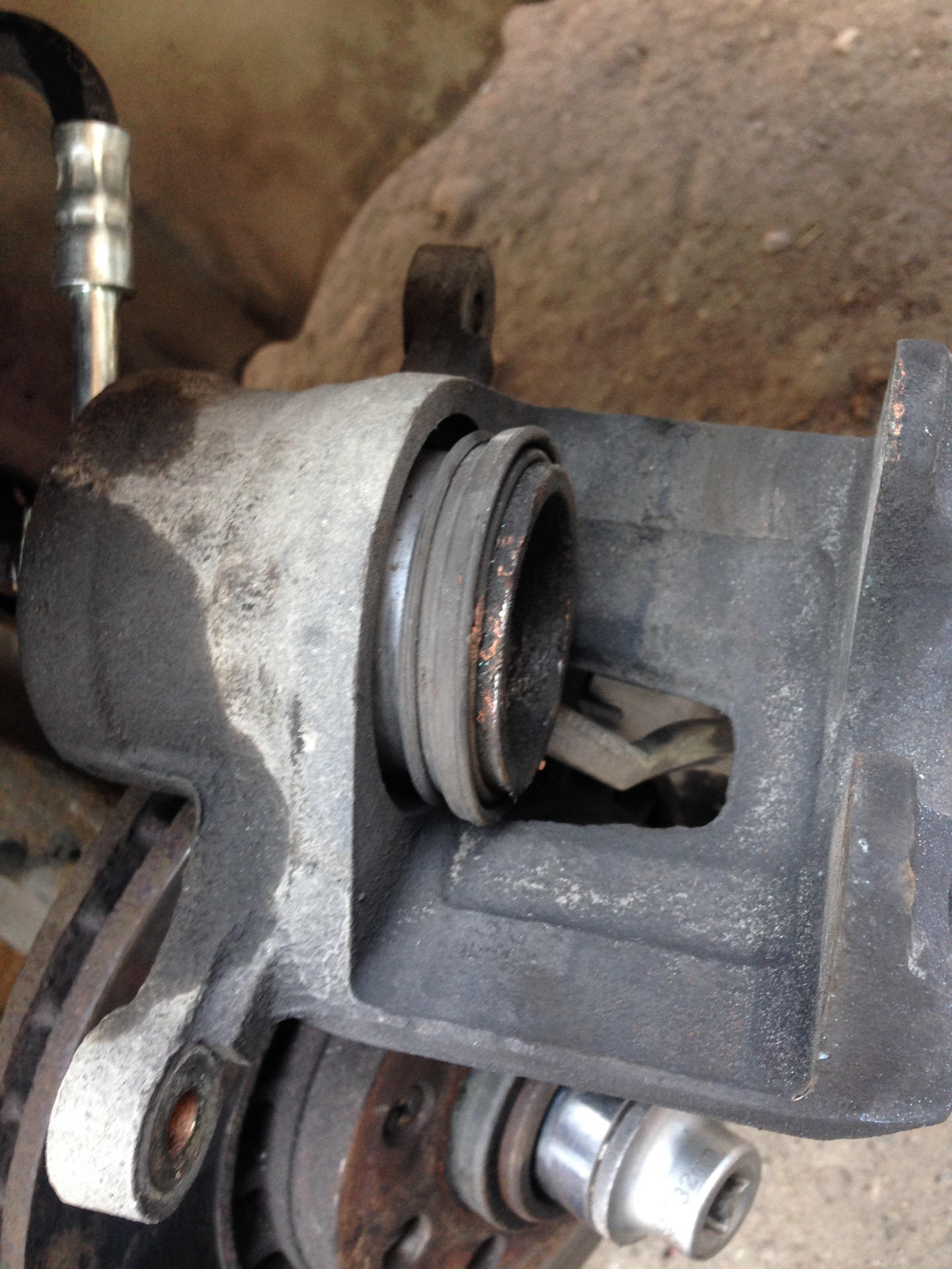

Суппорта 971,972 взял на олх, у хорошего продавца Романа (спасибо что отправил даже без предоплаты). Все как и писал Роман — "Ржаві і справнi", в принципе поставил и поехал, но не в моем случае, захотелось немного повозиться.(цену точно не помню, но где то 600 грн.)

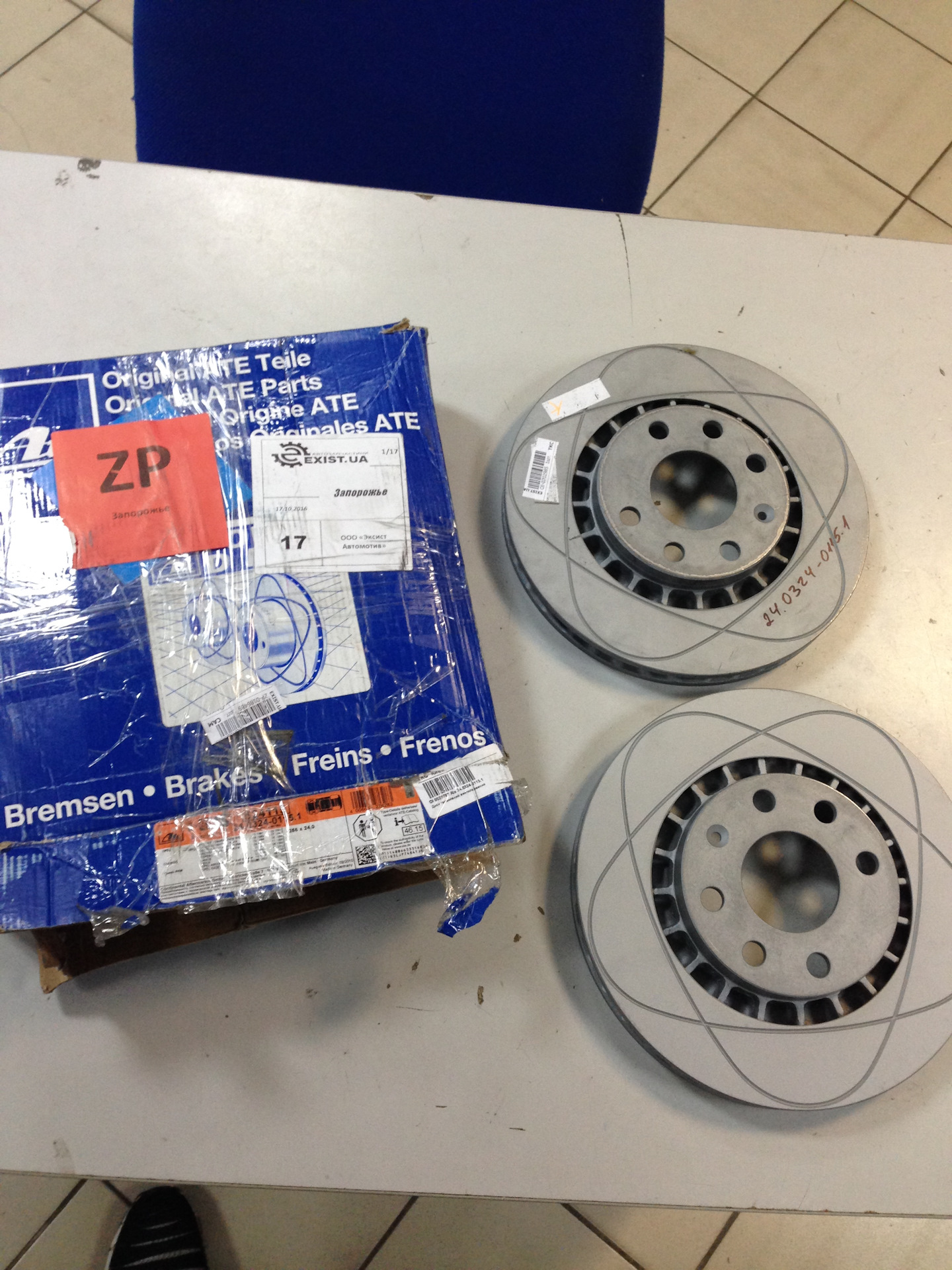

Диски ATE 24.0324-0115.1, куплены в экзисте по распродаже, достались почти на шару, цена за два диска была где то 800 грн.
Тормозная жидкость АТЕ SL (Dot 4) — цена где то 140 грн.

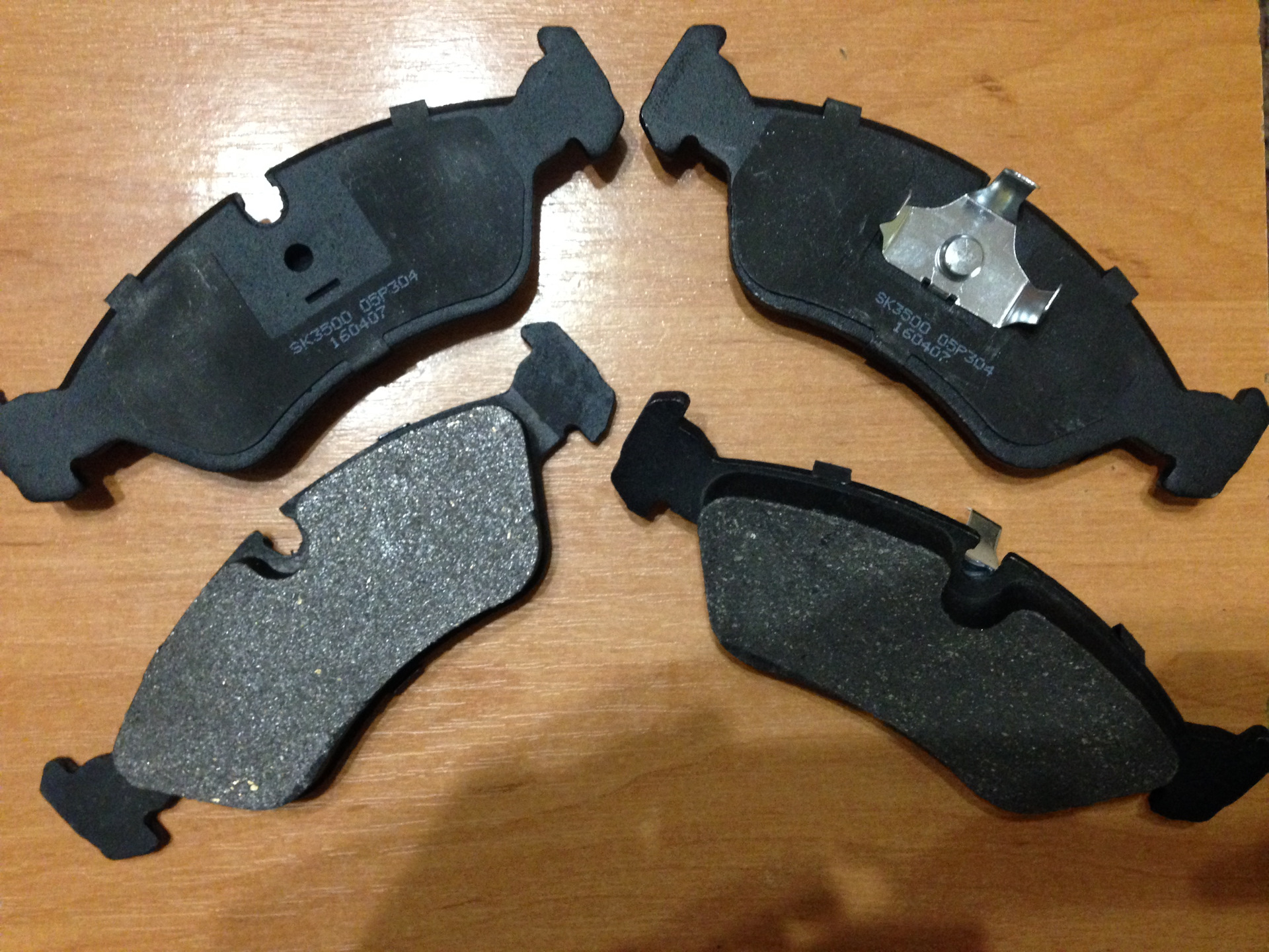

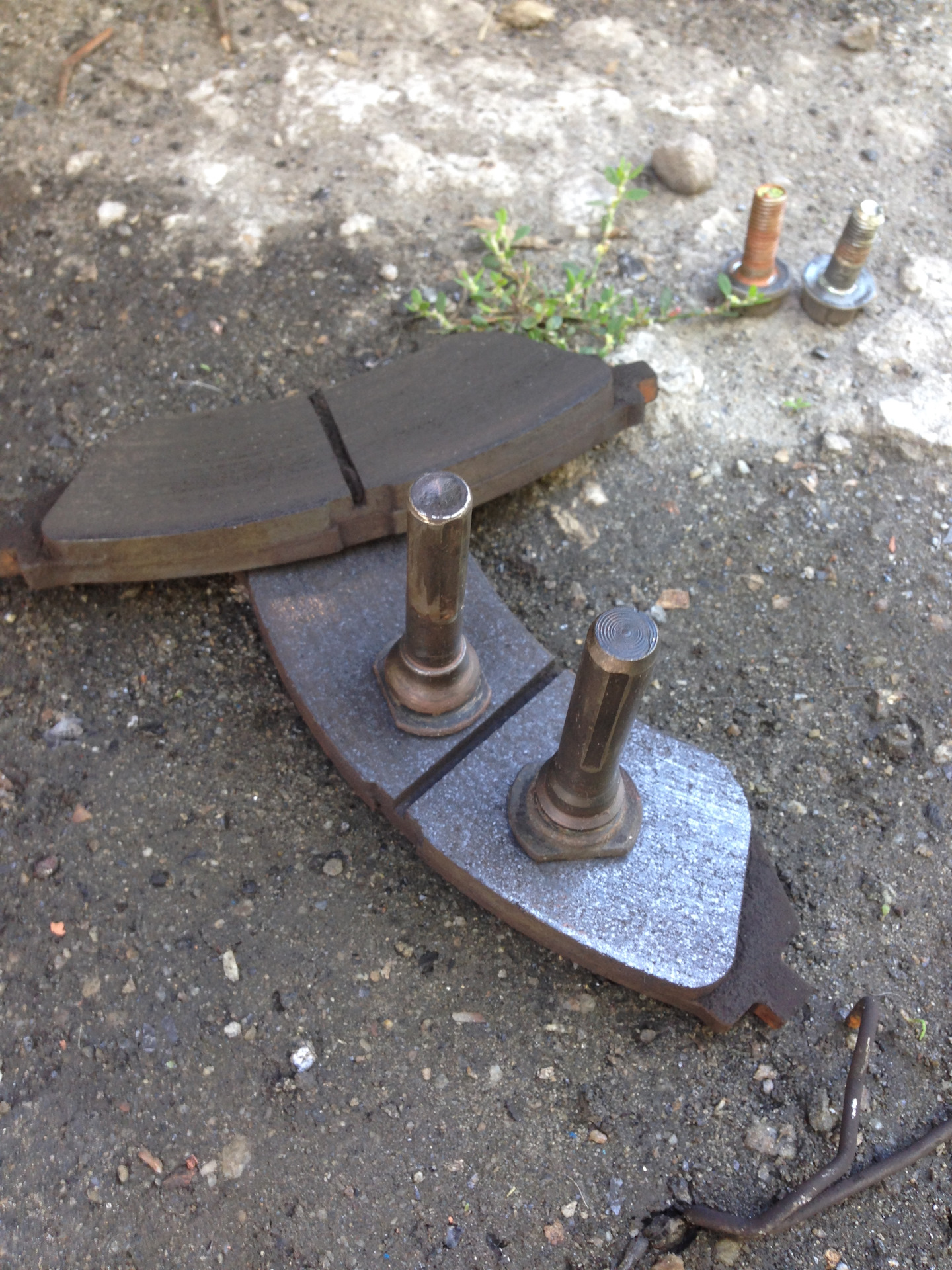

Передние тормозные колодки LPR 05P304 (цена 260 грн).
Колпачки АТЕ 11.8190-0067.1 (4 шт., цена 50 грн).

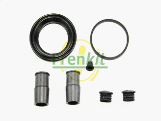

Ремкомплект суппорта ATE (52 мм) от Frenkit 252003 (цена 110 грн * 2 = 220 грн).

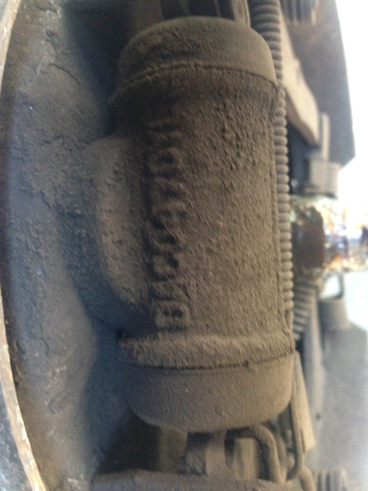

Также давно лежат задние тормозные колодки и тормозные цилиндры (не понадобились, так как родные цилиндры в отличном состоянии и колодки еще живые чего не скажешь о барабанах с их выработкой).

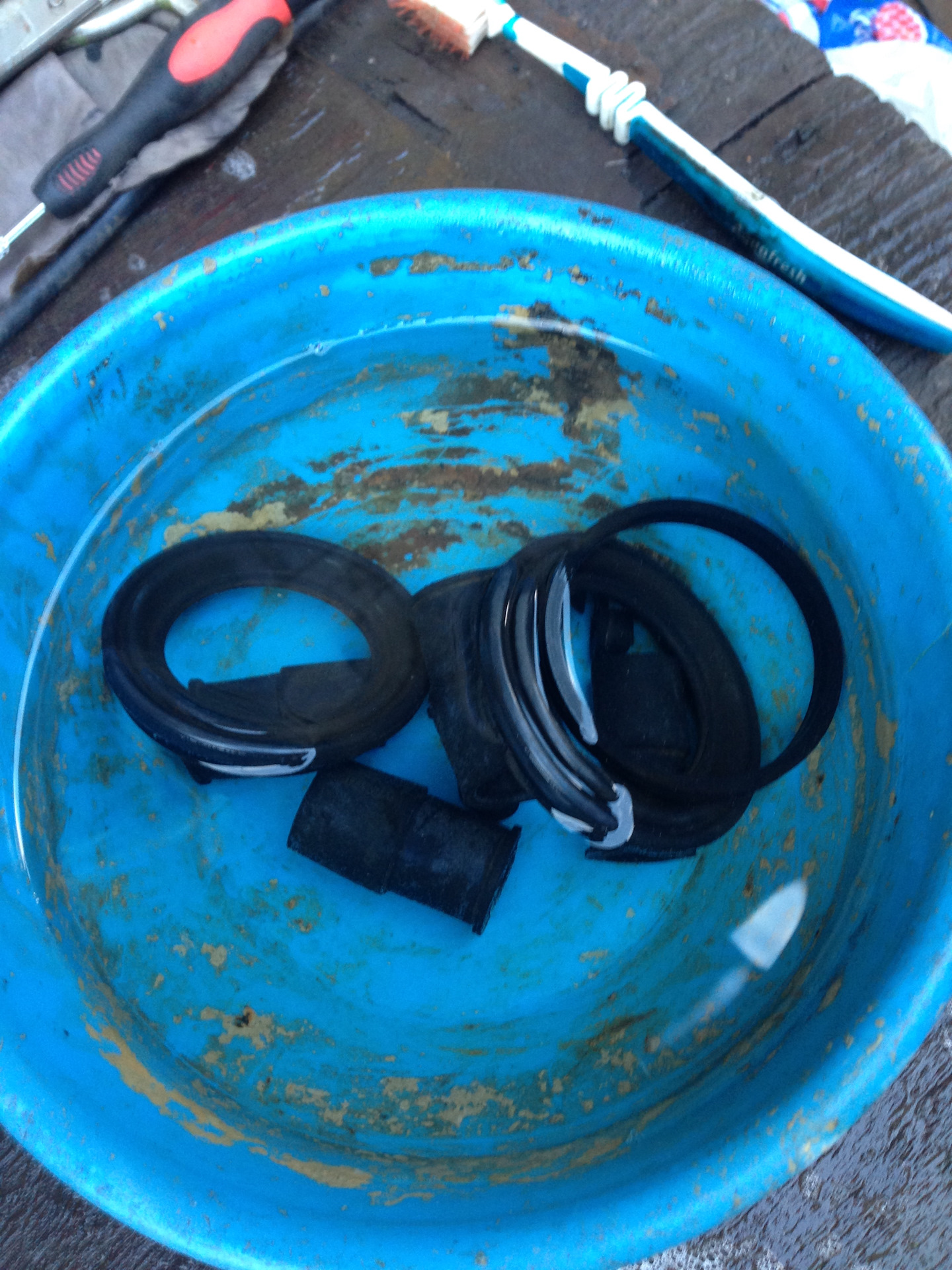

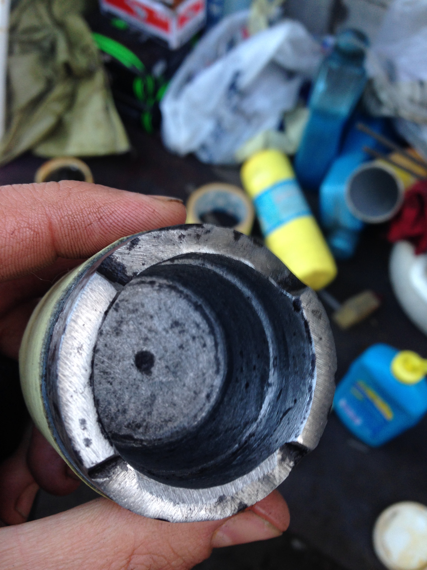

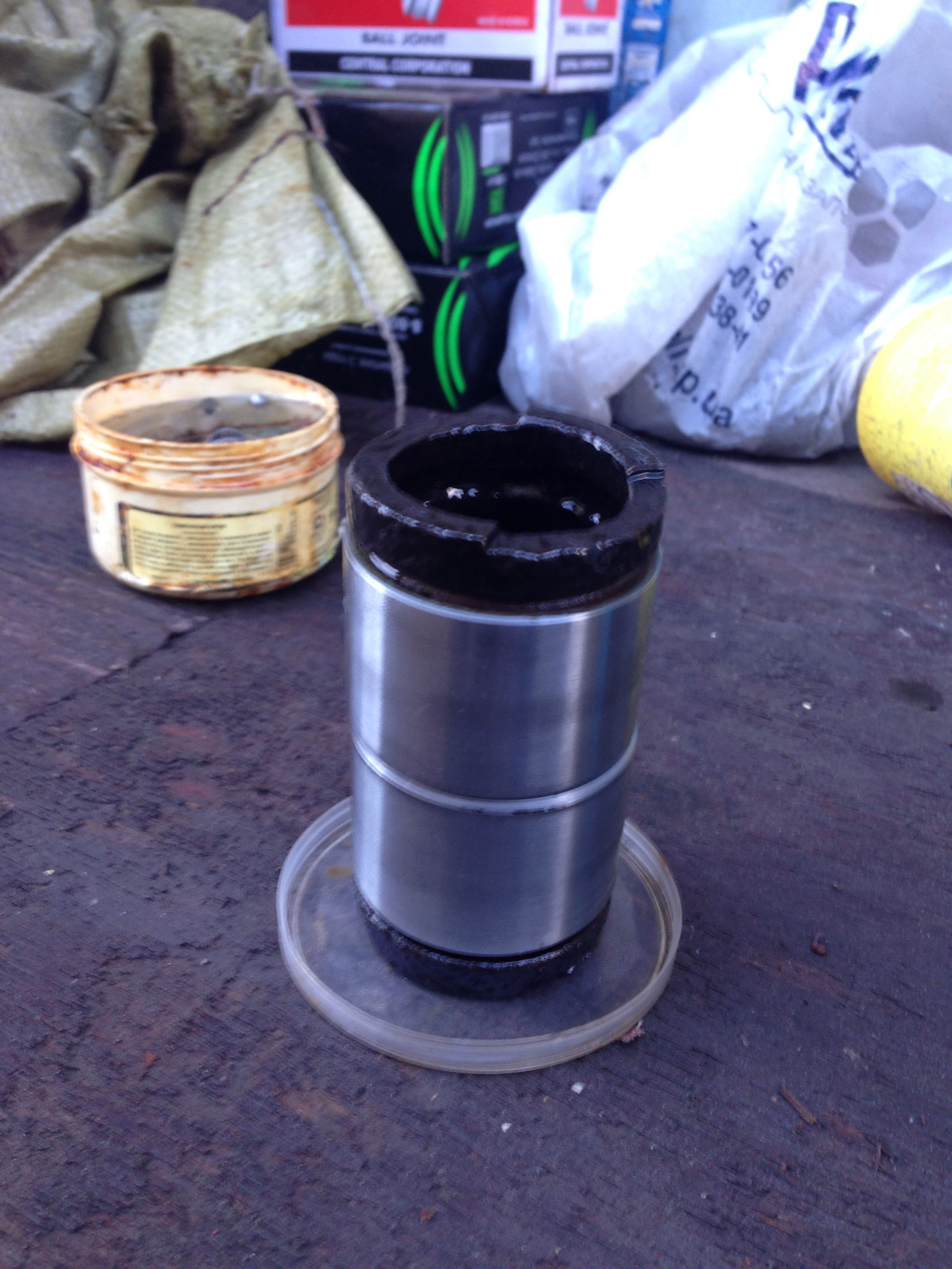

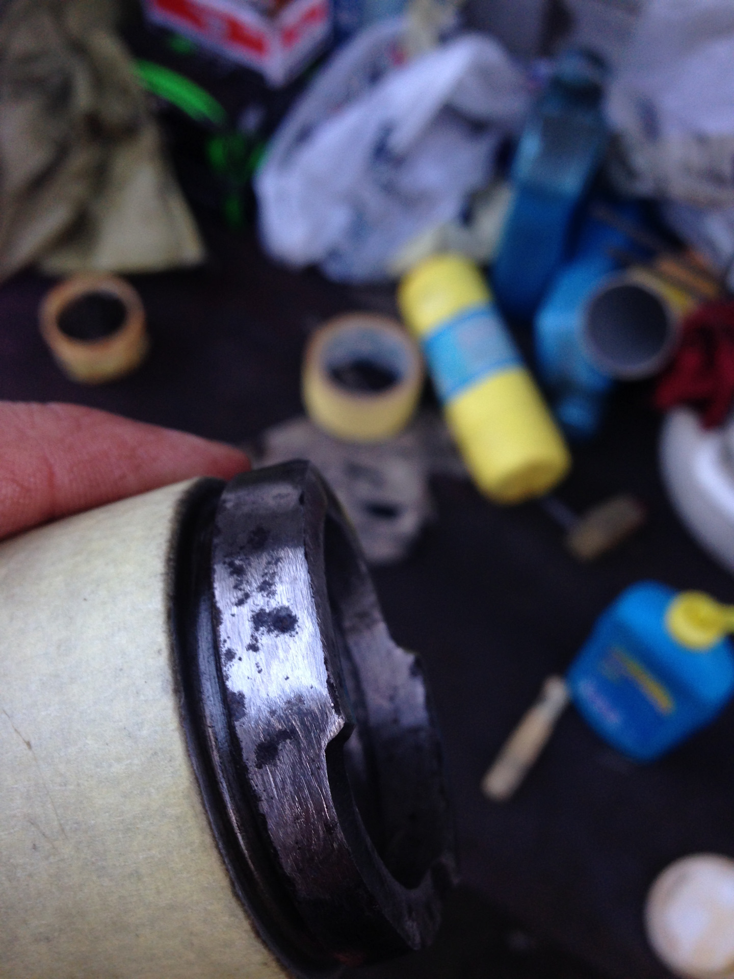

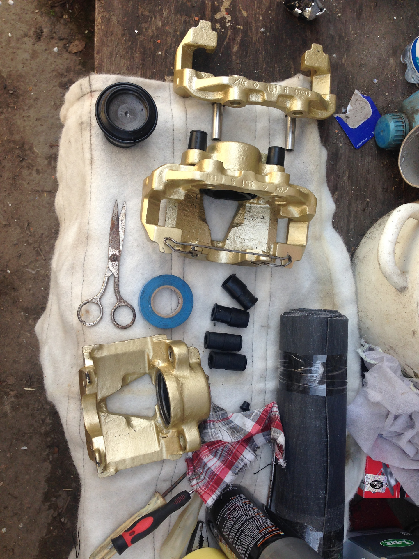

Дальше было издевательство над суппортами ))) чистил вручную и это реальное издевательство )) В следующий раз только хардкор только пескоструй, так как гальваника для слабаков )

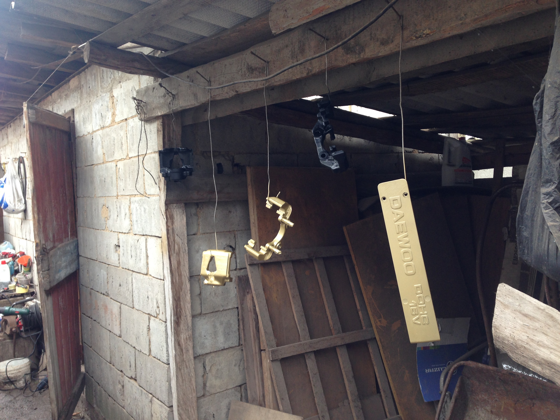

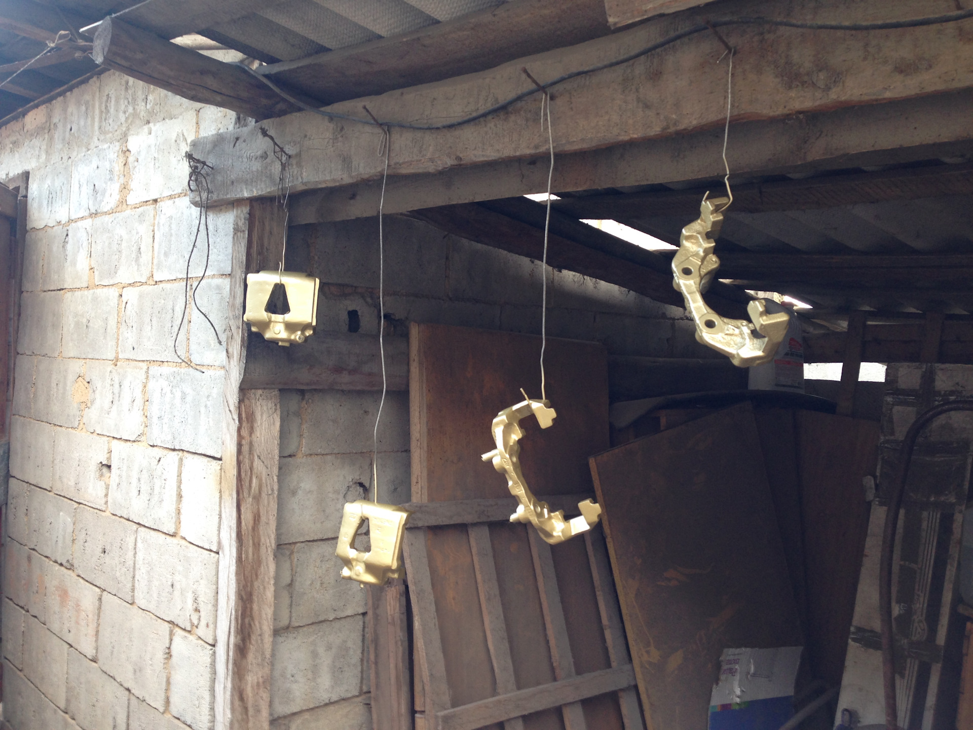

Красил термостойкой краской с баллончика (надеюсь пару годиков продержится). При сборке использовал смазки: TRW PFG 110 (была в наличии) и медную пасту Mannol Kupferpaste. На одном суппорте оставил все резинки от продавца (походу родные) в идеальном состоянии, на втором суппорте заменил все резинки на ремкомплект от Frenkit 252003 (посмотрим как оно ходит). Направляйки не смазывал !

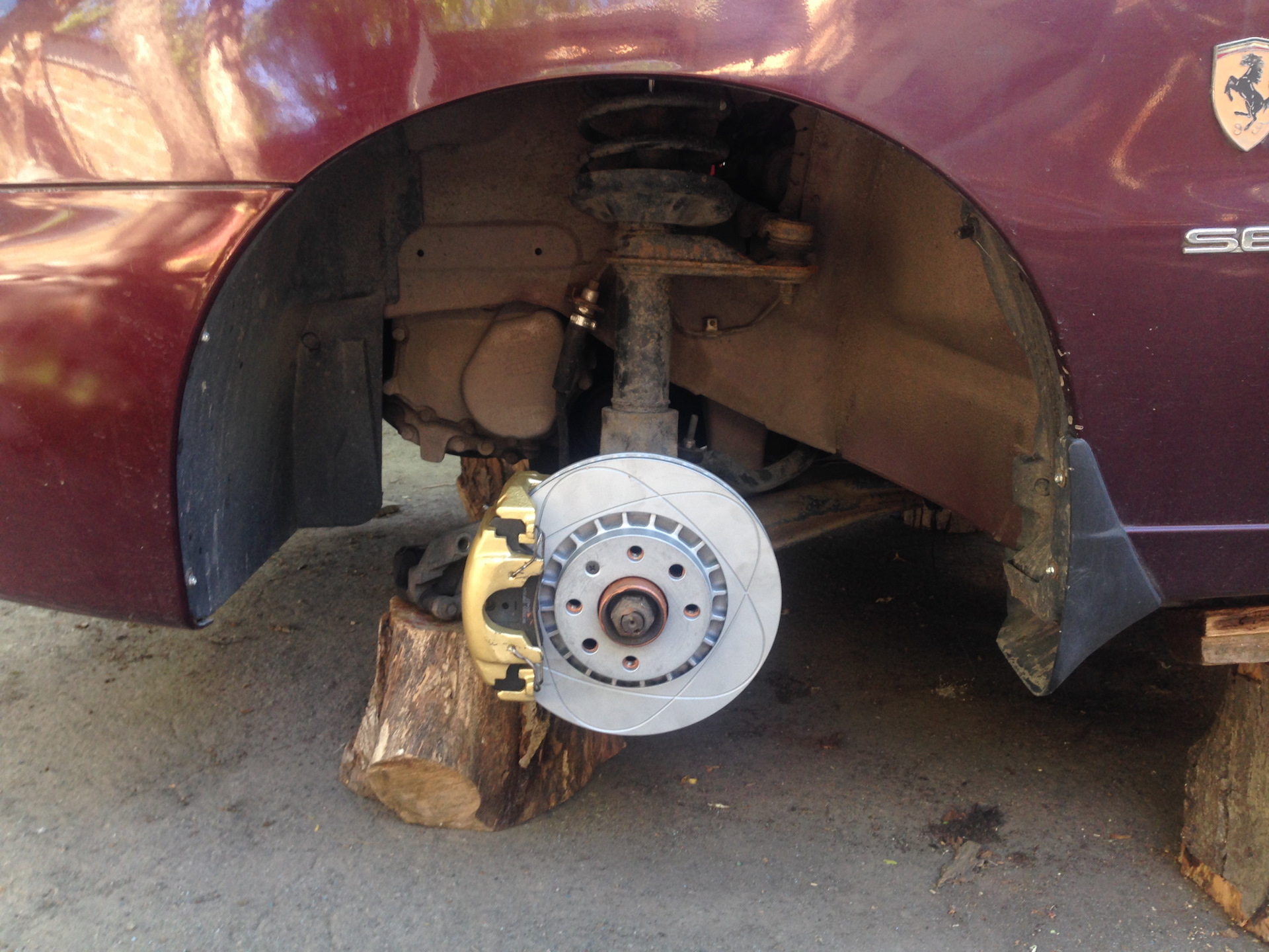

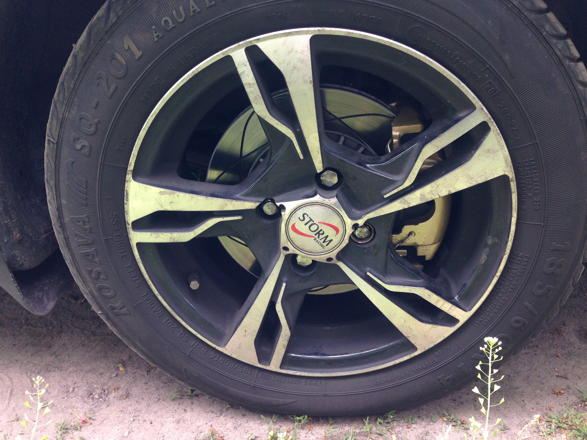

Выбрал день и все заменили с другом, так как без друга никуда (прокачивать тормоза надо только с другом). Кстати это первая полная замена тормозной жидкости в машине с 2010г. (год выпуска авто). Все заменилось болт он. При прокачке тормозов и сцепления ушел почти весь литр тормозной жидкости (прокачивали на совесть).
ЗАКЛЮЧЕНИЕ
Ну что сказать, все тормозит отлично (после притирки), разница по сравнению с моим предыдущим комплектом минимальна (почти не ощутима разница). Так что вау эффекта нет, но есть самоуспокоение )))

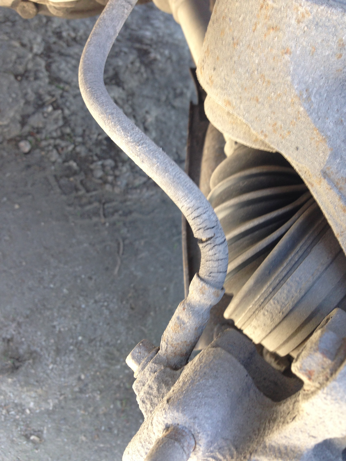

Какой вау эффект? Там шланги в хлам были, радуйтесь, что обошлось! О потом — тормозить сильнее не стали — ничего страшного. В тормозах главное — надежность и стабильность характеристик. Уж если 13 диски не сразу схавали, то видимо режим езды не гоночный, и новых тормозов хватит на долго… Удачи на дорогах!
Шланги в хлам )))
Смешно
Лопнула только наружная резина, сами шланги в норм состоянии, вот если были бы шишки вот тогда критичное состояние ! Но если наружный слой резины дал трещину это значит пора менять и не тянуть с этим, как индикатор.
Да гонками не увлекаюсь, спасибо и вам удачи !
За мой водительский стаж дважды рвались шланги. Нихера не смешно! В инструкции четко сказано, что с трещинами на внешнем слое шланги подлежат замене. Берегите себя и окружающих!
Ну вот поэтому и поменял ! Я тормозную систему осматриваю не реже раз в полгода, а обычно чаще. Спасибо за заботу !

Поздравляю! Супер, спасибо за номера запчастей, поищу себе рем. комплект суппортов.
Спасибо, этот номер под суппорта АТЕ 971,972 (поршень 52 мм)
Зайди на сайт www.frenkit.es/cmsfk/inde…ichafk&Itemid=287&lang=ru
и введи в поиск номер 252003 там есть все номера ремкомплектов.
