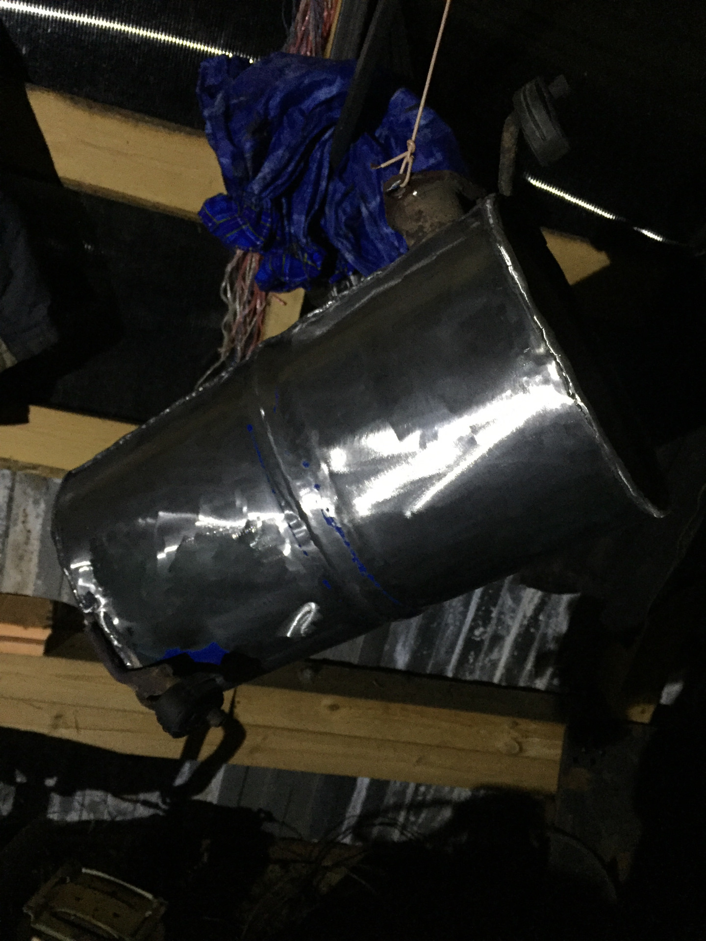

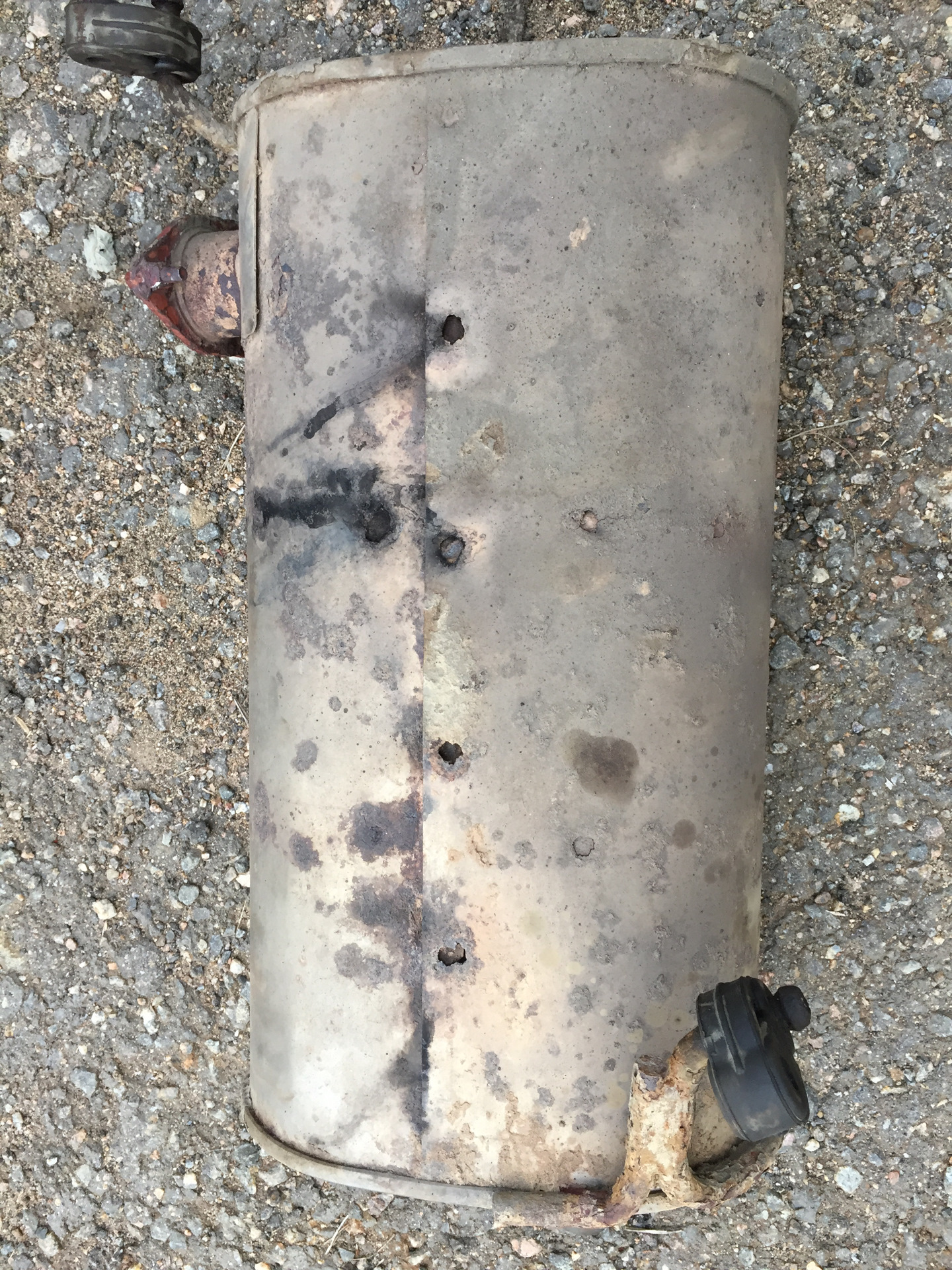

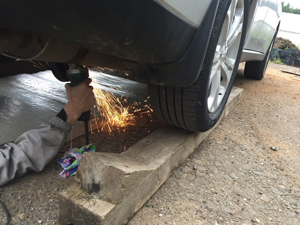

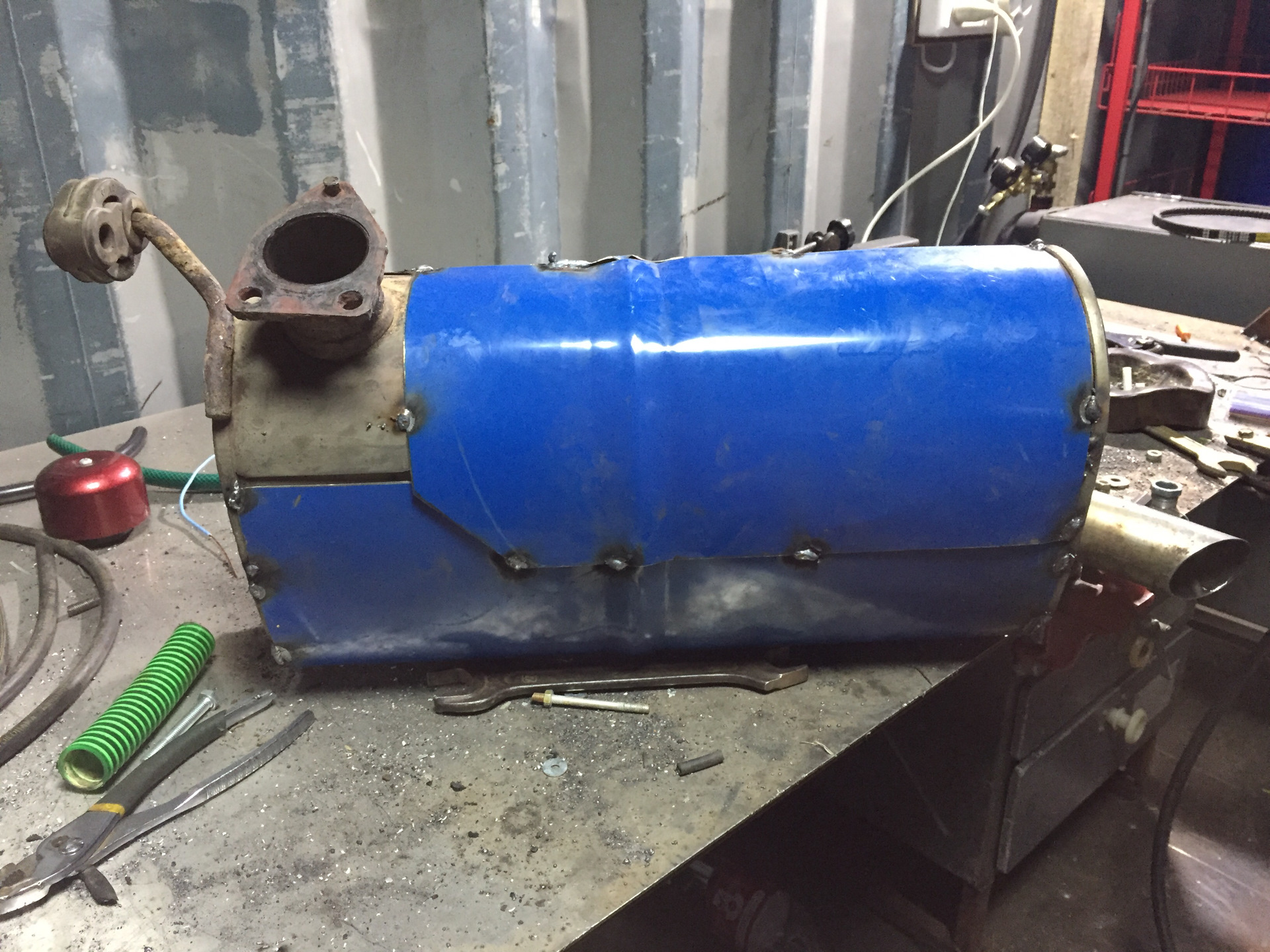

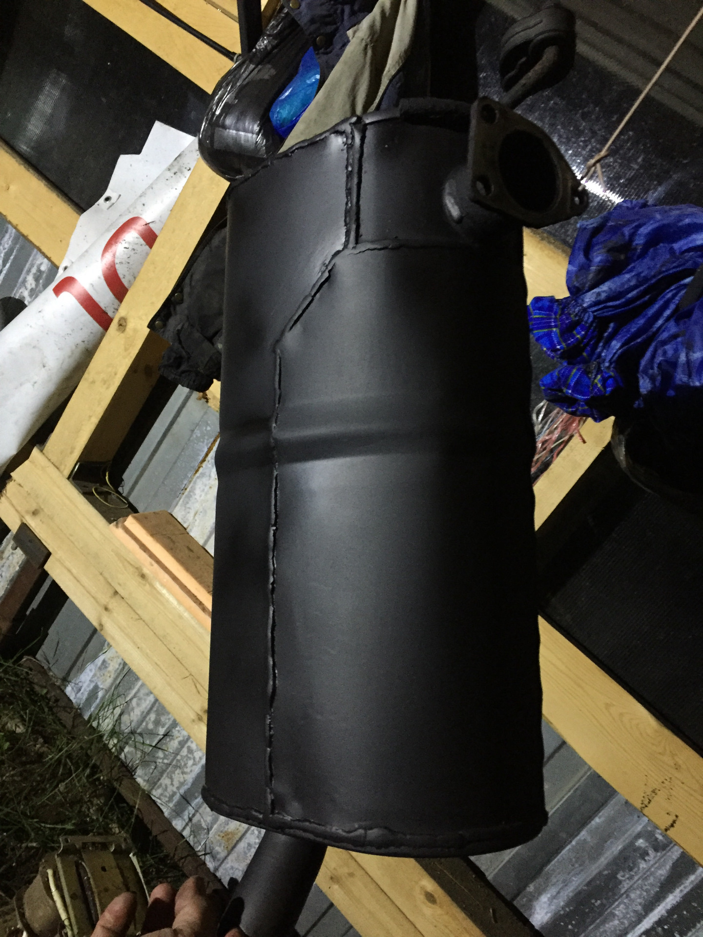

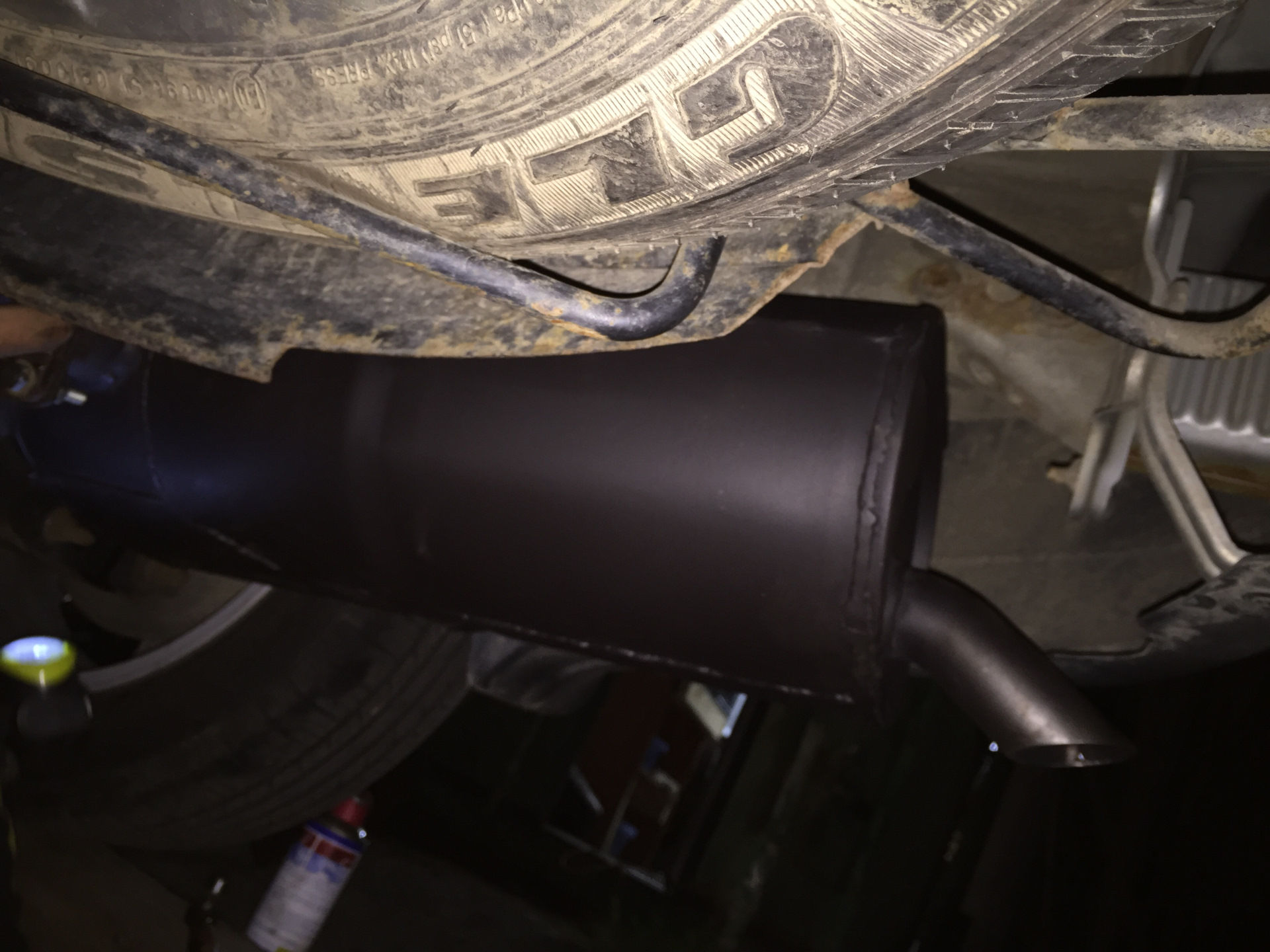

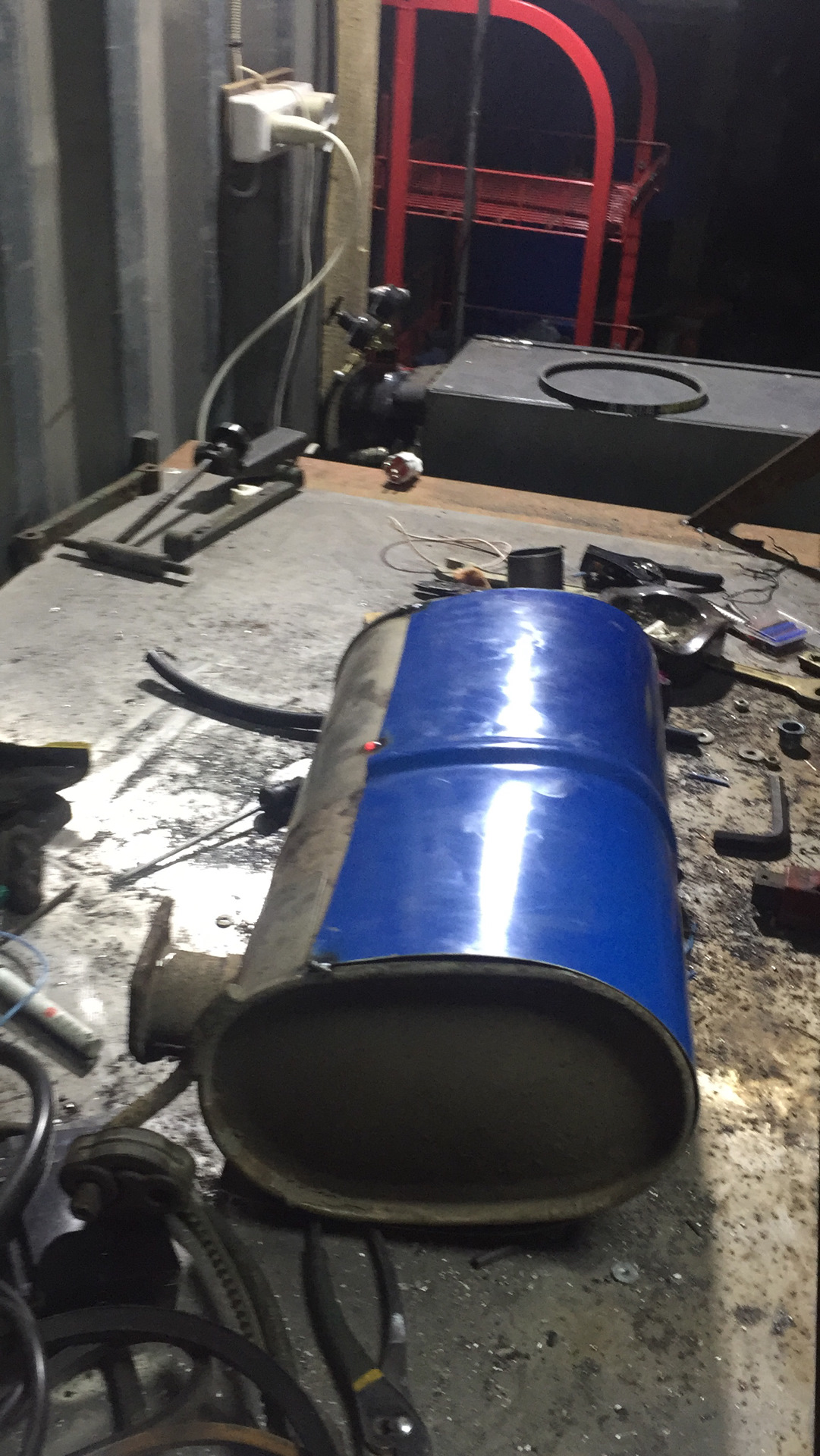

После долгих поисков в интернете оригинальной запчасти, а так же б/у на разборках, авитах и тд, я пришёл к выводу, что в этом нет смысла так как оригинальная — дорого, такое же тонкое железно, а на разборках в основном всякий шлак. Поэтому я решил, если делать качественно, надо варить. Поехал я к брату, мастеру спорта по варке ))))) шучу, просто мастеру по этим делам) показать проблему и вообще чтоб он оценил есть ли смысл варить. В общем решили делать сразу ) заводской метал прогорел видимо из за того что машина почти пол года стояла в гараже, и оставшаяся соль грязь и тд, сделали своё дело. Плюс очень уж тонкий метал( . Весь процесс работы видно по фото, по мне получилось очень даже не плохо, машина стала работать как иномарка )))) жду критики и других оценок и комментариев ))
