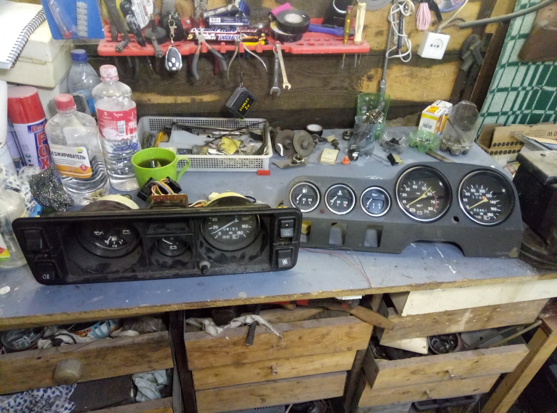

Основная задача: Удовлетворить хотелку
Хотелось установить:
▪Тахометр
▪Датчик давления масла.
▪Электронный вольтметр.

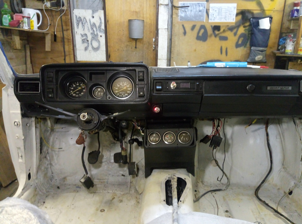

Категорически не хотел прибегать к установке китайских датчиков и колхозить. Сделал все в классической компоновке приборов. просто 3 колодка по середине, как в MB 190E в топовых EVO. Ну и так далее, примеров много.
Как я поступил:
▪Установил тахометр в одно из колодце
▪Перенес датчик уровня топлива вместо вольтметра (как то мне показалось ему самое место там)

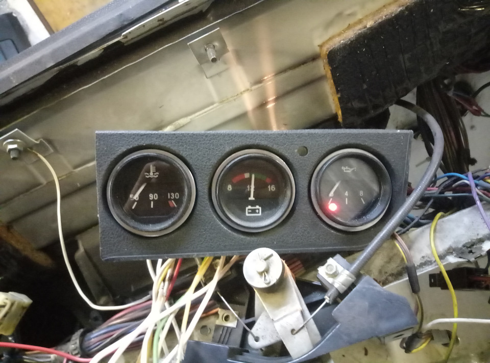

▪Датчик давления масла, вольтметр, датчик температуры ОЖ уместил в бороду, вместо магнитолы (которой в машине не будет)
На словах все быстро, а по факту 2 вечера по 5-6 часов )
Сделал все на новых колодках, дабы можно было легко снимать и не распутывать скрутки. От этого и вышло так долго и трудоемко. Итак оцениваем.
Дальше расскажу про печку, ее я тоже коснулся.

о, лет 6 назад делал так же ))
только на больших приборах шкалы просвечиваемые и светодиодная подсветка на всех приборах
Красота! Почти так же буду делать, только наверное по середине часы поставлю, а остальные приборы хочу сделать в подиумы на панель)
Отличная идея. Тоже на своей 2107 думаю переделать приборы на 2106 с парой изменений.
