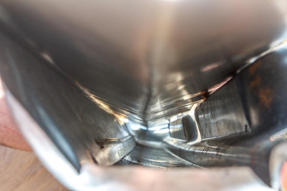

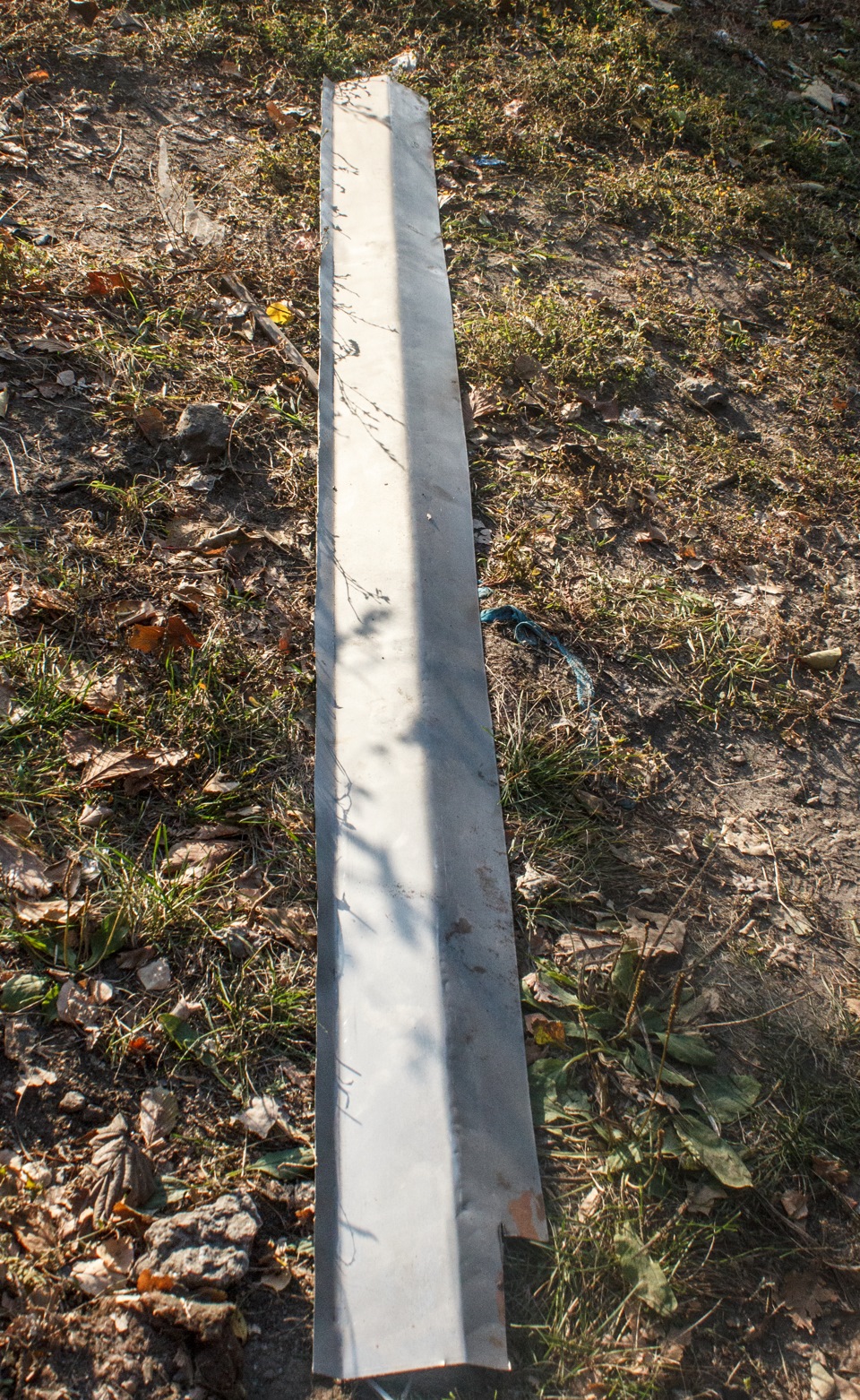

Подготовил парочку усилителей в пороги. Брал не толстый металл (1-1.2мм точно не помню). Делал цельный на всю длину. Выгибал на ровном уголке руками и молотком. Вышло довольно ровно, возможно по месту придется подогнать.
А я делал усилитель из двух усилителей порога от Нивы. По ширине они отлично подходят, да и по длине 2 шт. на сторону — в самый раз.
знакомого знаю на таврию заказал с 1.5 мм метала ему выгнули пороги, крутой порог получился)
сам порог я новый купил. а вот усилители у меня сгнили и я решил сделать на всю длинну
на всю длину хорошо, тоже себе делал)
