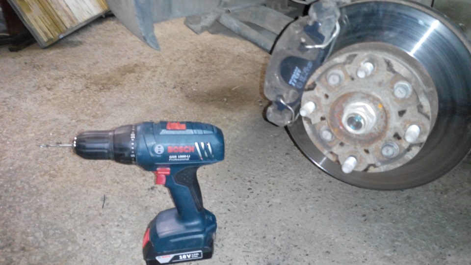

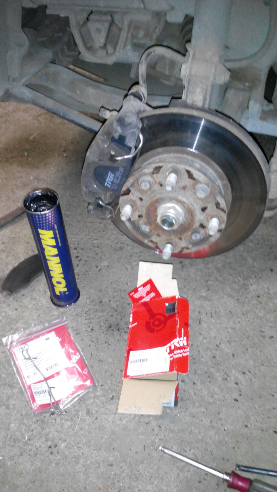

В общем пришло время менять передние тормозные колодки. С выбором колодок не заморачивался т.к. ничего лучше чем TRW по соотношению цена качество пока не встречал. Они в меру мякгие не шумят не скрипят и торможение довольно эффективное. Для тех кому надо и интересно вот артикул GBD3195.
Попутно снял суппорт, вытащил направляющие суппортов. Почистил и набил их литиево-кальциевым MANNOL.

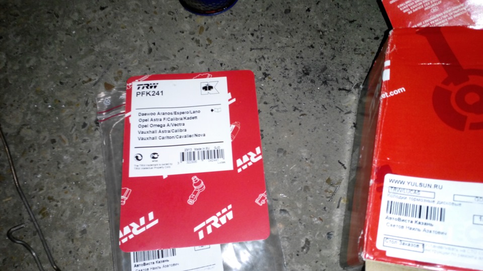

Дополнил все это небольшим девайсом в виде прижимных скоб суппортов от Опеля))) (опять же кого заинтересовало артикул PFK241). Так как при движении по проселочным дорогам и по частым мелким неровностям отчетливо было слышно как "брякают" и "грохочут" суппорта. стоят эти скобы копейки а удовольствия после их установки неизмеримы никаким прибором))).
примерные цены (в Казани)
Колодки Trw/lucas GDB3195 — 630 р.
Скобы/пружины Trw/lucas PFK241 — 190 р.
Смазка Mannol WR-2 UNIVERSAL — 200 р. (израсходовано примерно на 5 руб.)
Итого — 825 руб. за тишину и безопасность.
