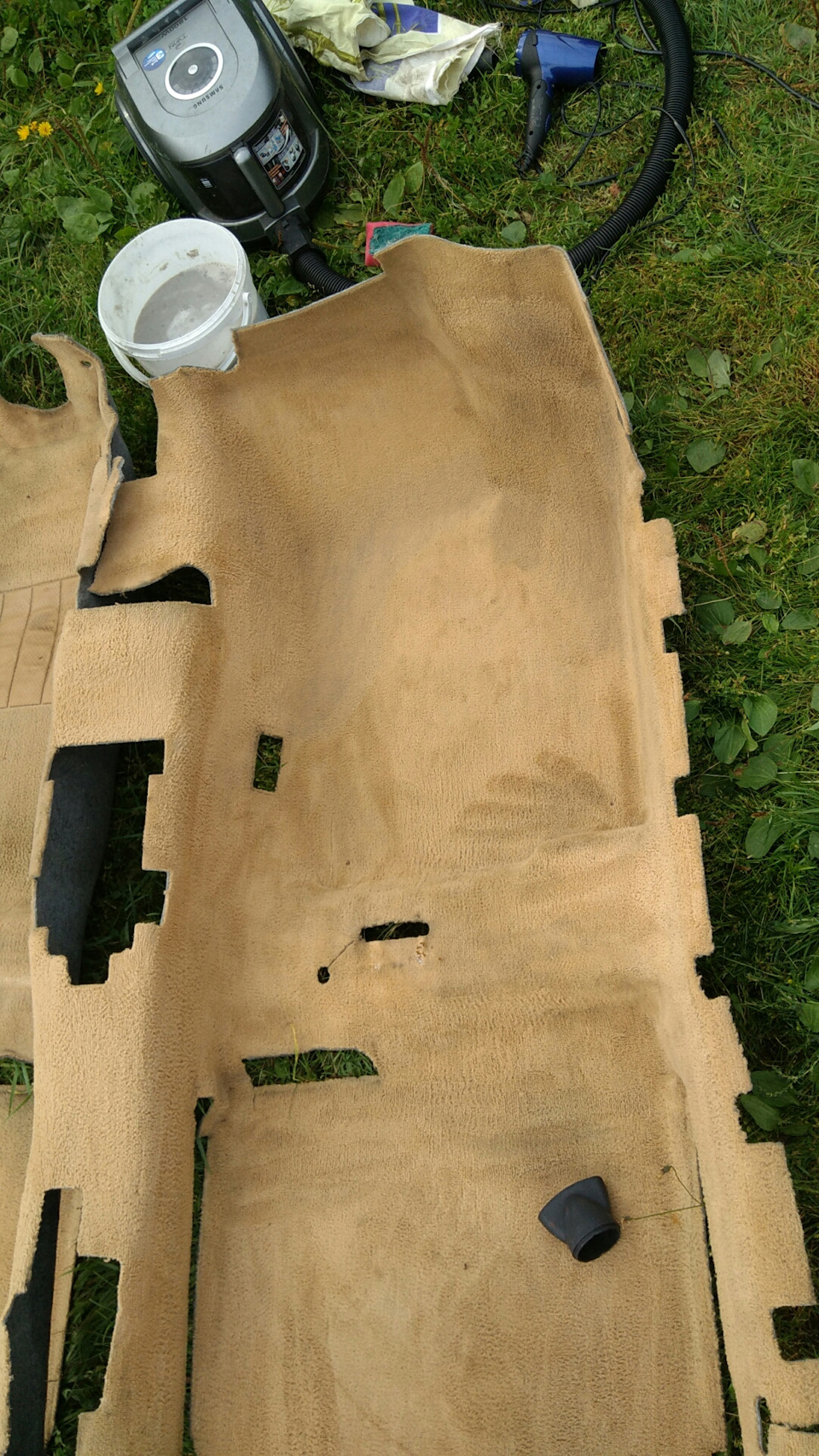

Давно напрягал грязный ковролин, который не чистился наверное никогда. Гонял в химчистку, но лучше стало не намного. На бежевом цвете особенно видно всю грязь. Чистить решил полностью его сняв, заодно и почистить весь пластик и сиденья. Проблем с разборкой салона не возникло. Что бы вытащить весь салон, за исключением торпеды и потолка ушло примерно час-полтора. Убрав всё с пола, передо мной предстал голый пол очень даже хорошо сохранившийся, везде ровные заводские швы и заводские помеченные гайки (знак того, что машина не варилась и не клеилась из двух авто). На заводской шумке и ковролине ещё присутствуют наклейки с датой выпуска.
Итак сложив всё аккуратно в гараж, я принялся за чистку ковролина. Пробовал активную пену, не помогла, ваниш для ковров тоже не прокатил. В итоге смочил особо загрязнённые участки водой, натёр хозяйственным мылом, протёр щеткой, далее выгнал всю грязную воду, пролил чистой водой, подсушил феном, высосал остатки грязи пылесосом и всё готово. В данный момент всё это дело сохнет. По мере готовности пост будет обновляться информацией и фото.

Под ковром идёт шумка толстая её тоже нужно разрезать или она идет отдельно водительская от пасажирской?
Я точно не помню, но по-моему как и ковролин одна на право и лево идёт.
Когда собрал обратно под панелью приборов
коврик не расползается, заломов, вздутий нету, всё как было и до разреза?
Да, старался резать ближе к середине.
Под панелью.точнее в переди под обдувкой ног разрезал ковер?
Да, на предпоследнем фото видно. По другому не знал как вытащить)

Да, ты прав) Примерно так. Только я хотел это сделать сам, своими руками.
