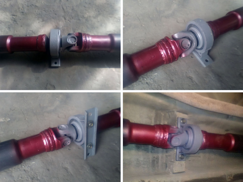

После долгого поиска звона под нагрузкой(замена гофры, простукивания глушителя и т.д.) все таки с неохотой пришел к решению о ремонте кардана. Постукивая рукой по передней части кардана у подвесного, сразу слышно позвякивание. Люфта в крестовине нет, значит люфт в самом п-ке подвесного при чем резиновая часть подвесного целая. Снял кардан, проехался, убедился, что звона не стало, приступил к поиску спецов по карданам(просто у меня нечем выпрессовать). Поехал к отличным(по отзывам в сети) мастерам в ГСК на ул.Объездная Паше и Саше, но приговор сразу по переделке с ВАЗовским в 20000 с лишним меня как то не воодушевил(при цене нового 33000) и я поехал дальше. В результате приехал в мастерскую в Заводском, там договорились, что после разборки крестовины посмотрим, что и как делать дальше.
Ремонт обошелся в 6000р + 500р(кардан ВАЗ)
Проехал пока только по городу, разгонялся до 100км/ч кратковременно. Все в порядке, ни какой вибрации и т.п. Надо теперь проверить на трассе с хорошей скоростью, нагрузкой и затем осмотреть все детали.
(Если кому понадобится тел.+7978-773-74-24 Паша, ГСК в Заводском)
Вчера проехался по трассе 120км/ч — все отлично, потом в горы за грибами, в горах под нагрузкой немного позванивало из за небольшого осевого люфта в не новой крестовине, но это решаемо. Такого звона как был больше нет, осталось только поменять ВАЗовскую крестовину.

Доброго дня уважаемый Poganin67. Донором Вы использовали кардан от 2107?
Точно не знаю, от ВАЗа лежал у ребят в гараже. Остался теперь только родной подвесной от 4х4.
Отличный подробнейший, как и всегда у вас, материал. Спасибо! Хорошо, что удалось выкрутиться недорого, и, надеюсь, новый кардан будет ходить долго.
Появился небольшой осевой люфт в крестовине(надо было сразу менять), поменяю и думаю будет все хорошо.
либо как выпрессовать его подскажи плиз)
Чтобы выпрессовать концевик и сменить подвесной надо сначала разобрать крестовину(не факт, что соберешь ее вновь) потом надо мудрить с приспособой по месту. Лучше чтоб знающие люди делали.
Спасибо! Крестовину я уже менял! Выбил старую, впихнул вазовскую и сваркой по сопельке прихватил, всё ок)
о круть! мне тоже давно пора менять! у меня наоборот только резинка износилась, вся порваная! и из-за этого вибрация на 40 км/ч., 30 -50 — 150 вибрации нет) А может у тебя есть схемы какие как собрать кардан из вазовского?
Схем нет, но нужна работа токаря(выточить переходные втулки) и сварщика(хорошо обварить их) и конечно нужен донор(средняя часть кардана) от ВАЗ.
У меня остался подвесной с целой резиной, только п-к сменить и кому то пойдет.
