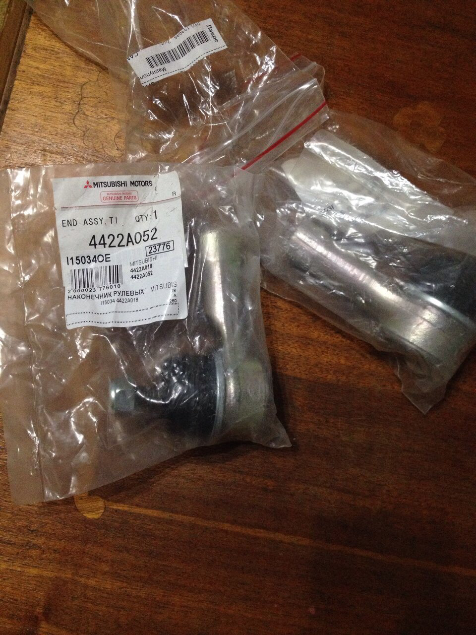

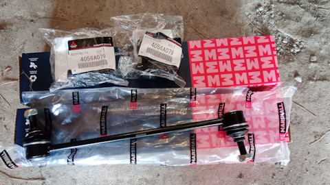

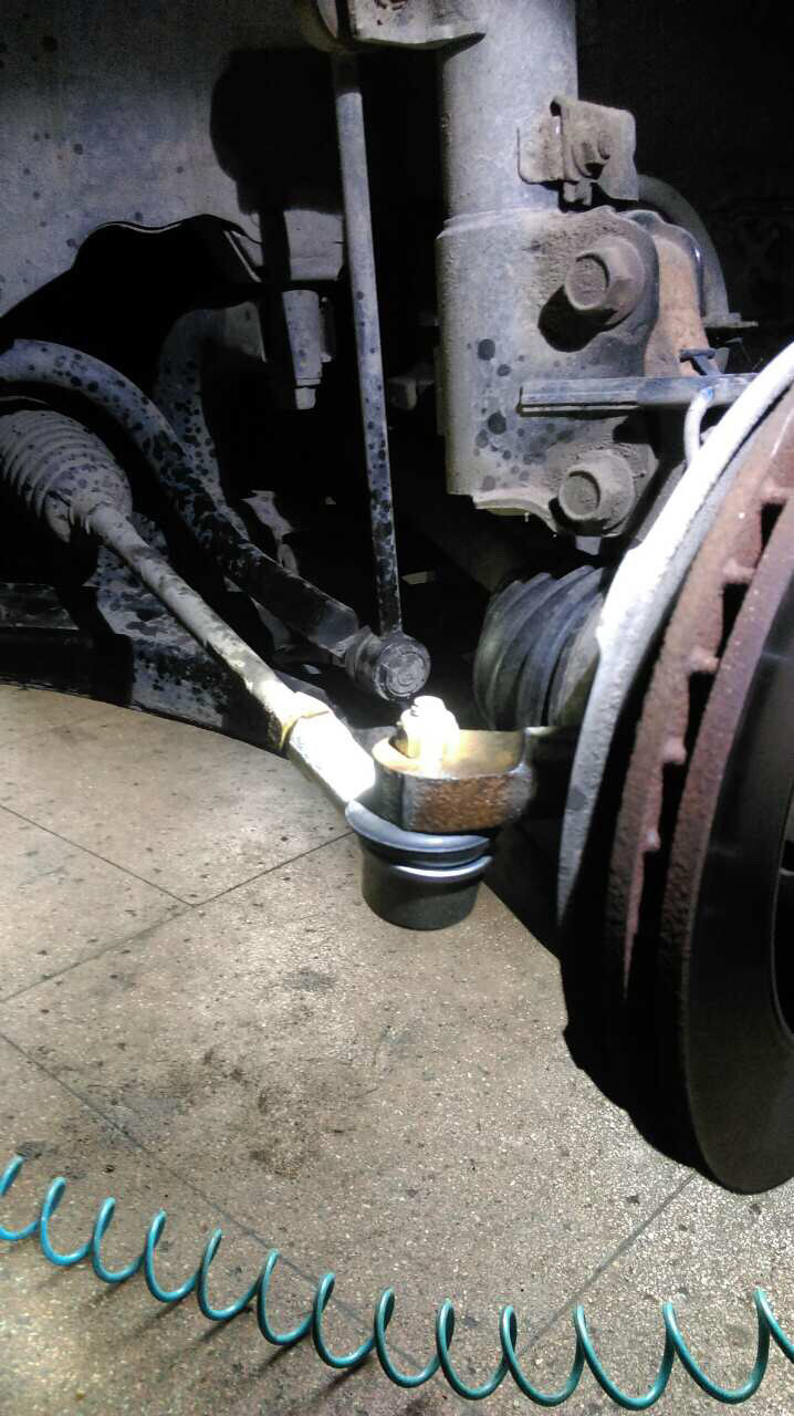

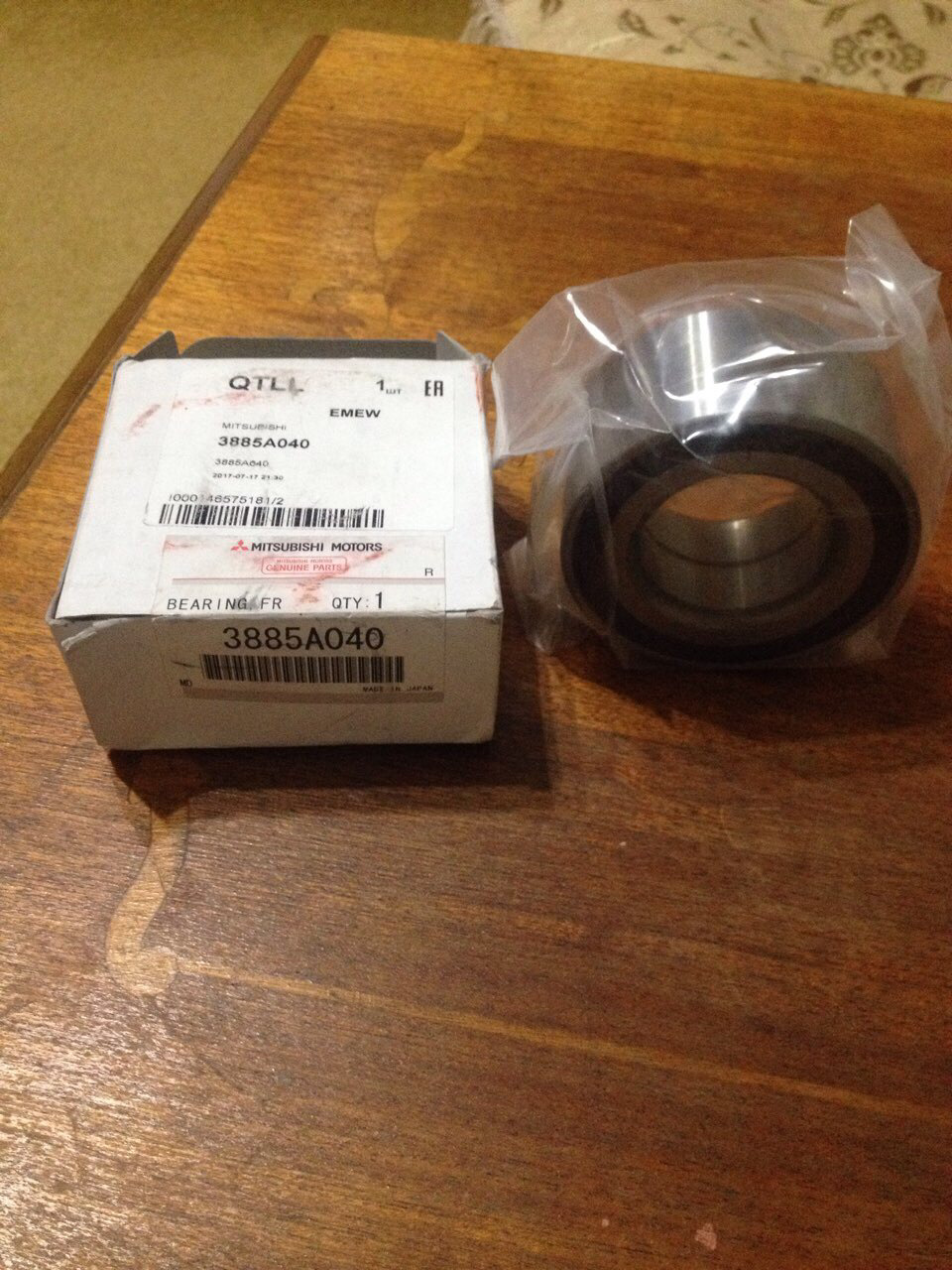

Шум был из-за подшипника передней левой ступицы, как раз и подошли наконечники тяг, брал оригинал также забили смазку в направляющиеся суппортов так как были сухие и сразу на мойку!)
Запчасти на фото: 3885A040

Подшипник цена?
2100 грн вышел.

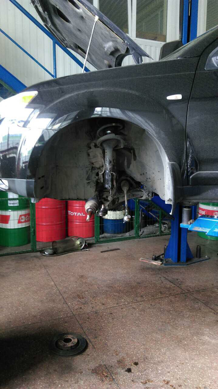

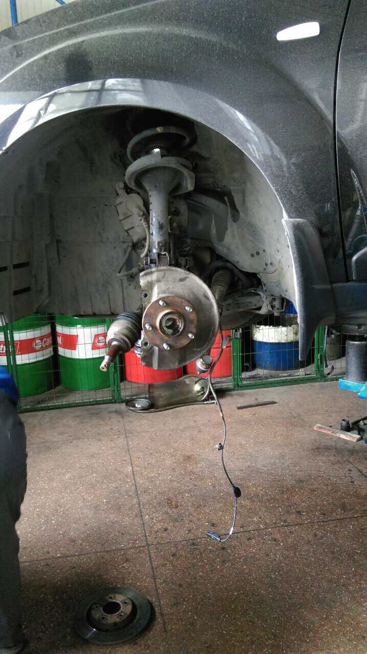

Здравствуйте опишите симптомы шума потшипников, есть типа включенного ветиллятора на скорости выше 60 немогу определить откуда
Добрый вечер, при скорости выше 50 появлялся гул в районе водителя, похож на тот, будто на зимней резине с новым протектором, по моим ощущения)заехал на сервис, сказали подшипник, сразу заказал через неделю поменял и при снятии убедились в этом один из круглых подшипников(шариков) почти рассыпался.

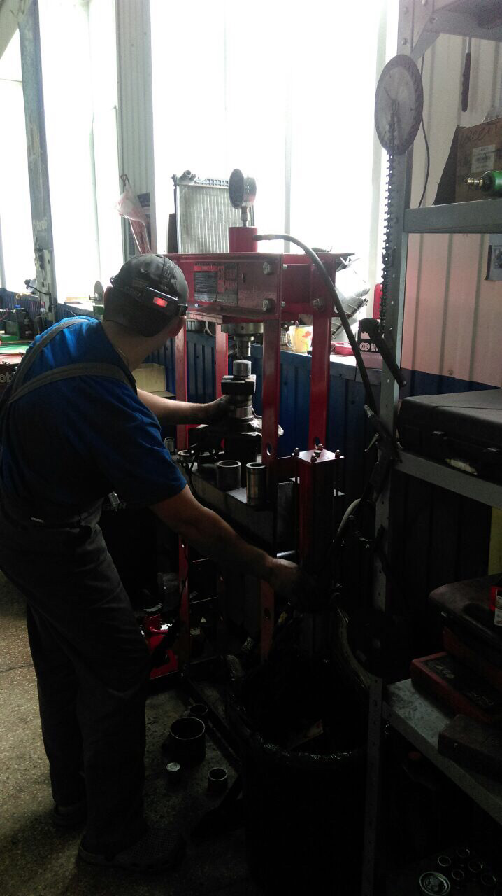

Подшипники надо выпрессовывать или можно так выбить?
По другому и не пытались пробывать, так что не скажу точно, но так проще будет если выпрессовывать.
