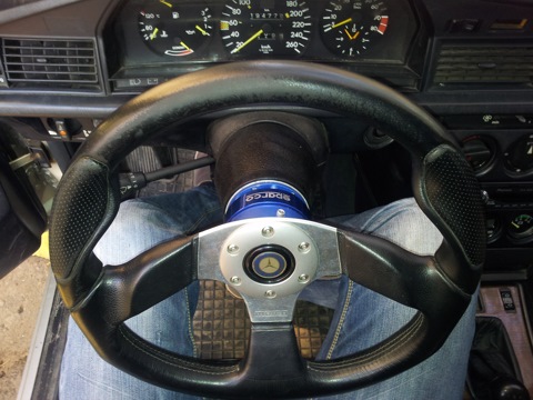

Проблема такая .Руль вращается, а колеса стоят неподвижно .Вот видео как это выглядит :
Сразу подумал что нужно менять рулевой редуктор, но затем рукой потрогал соединение и пришел к выводу что они вообще не соединены .

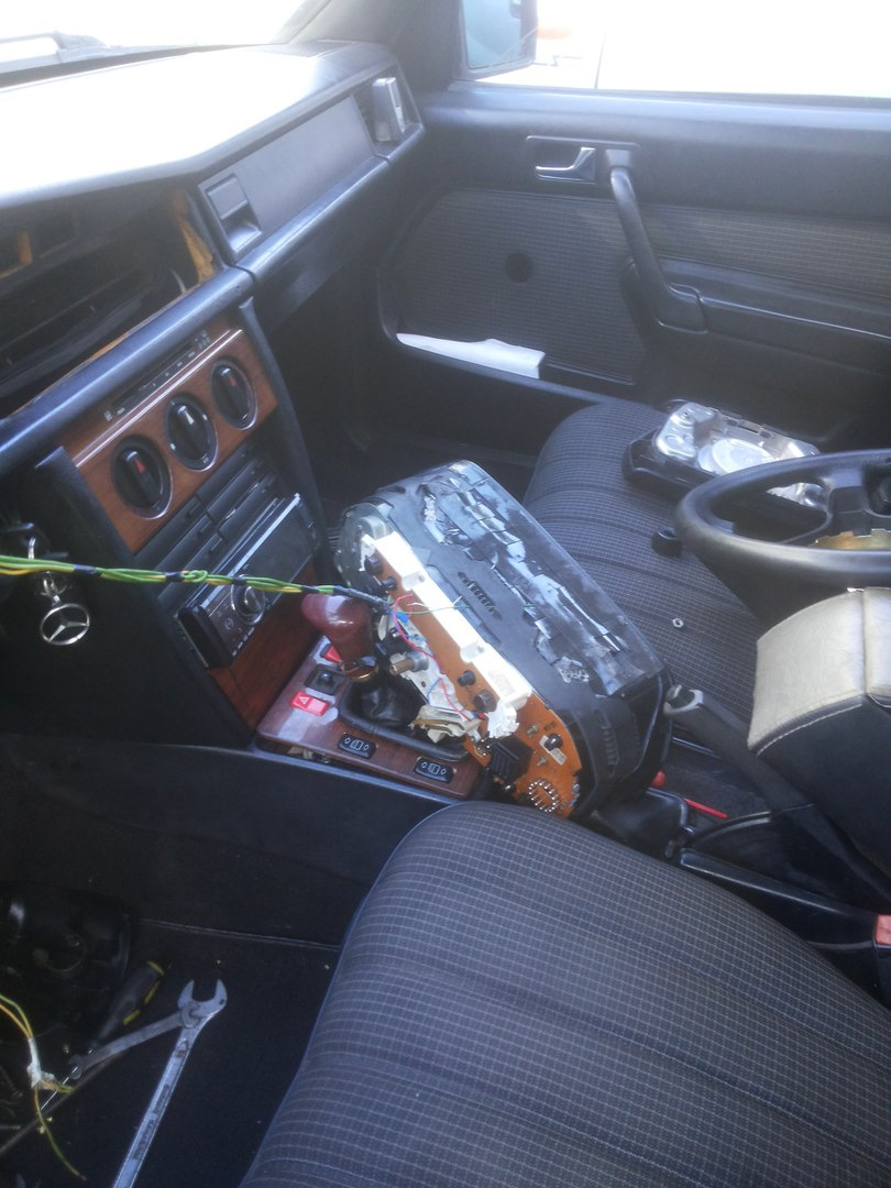

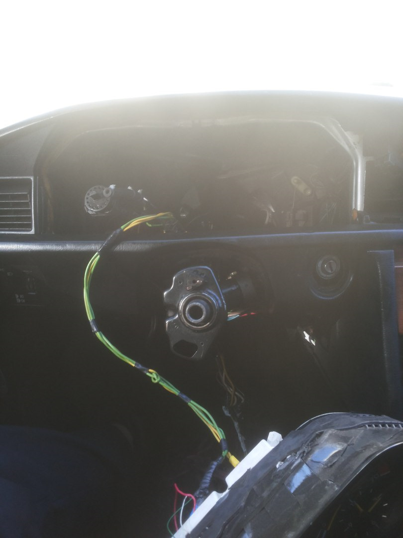

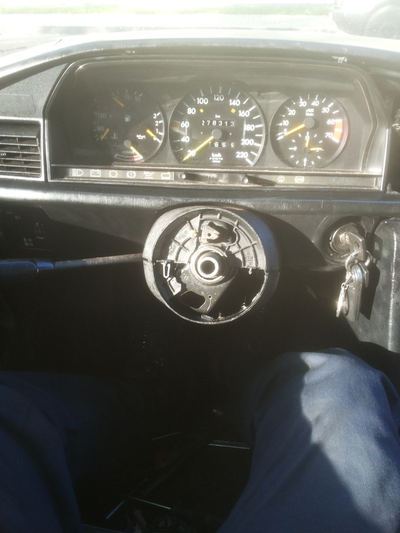

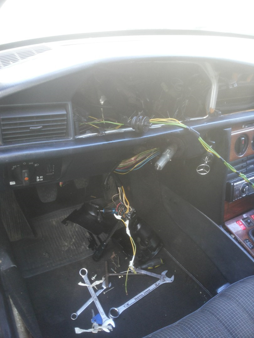

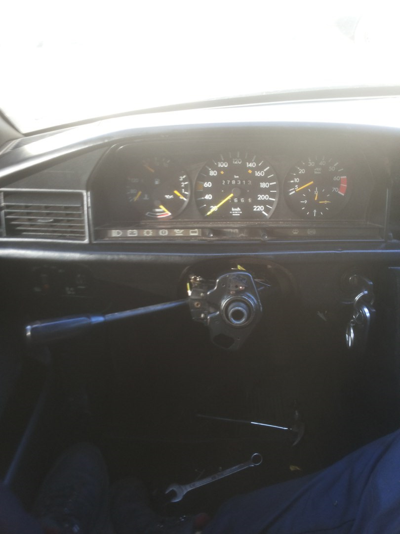

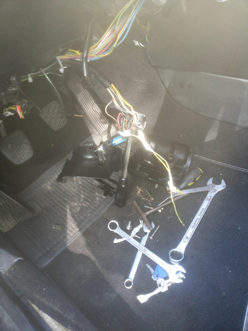

Начал со снятие рулевой колонки :

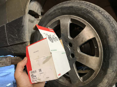

Запчасти на фото: 278313

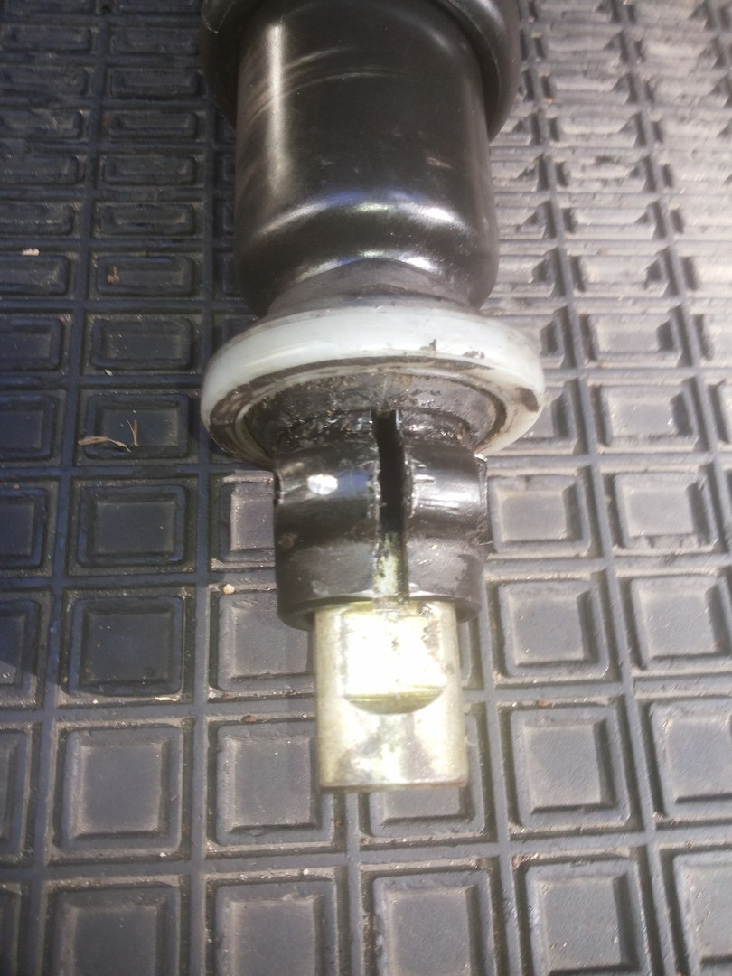

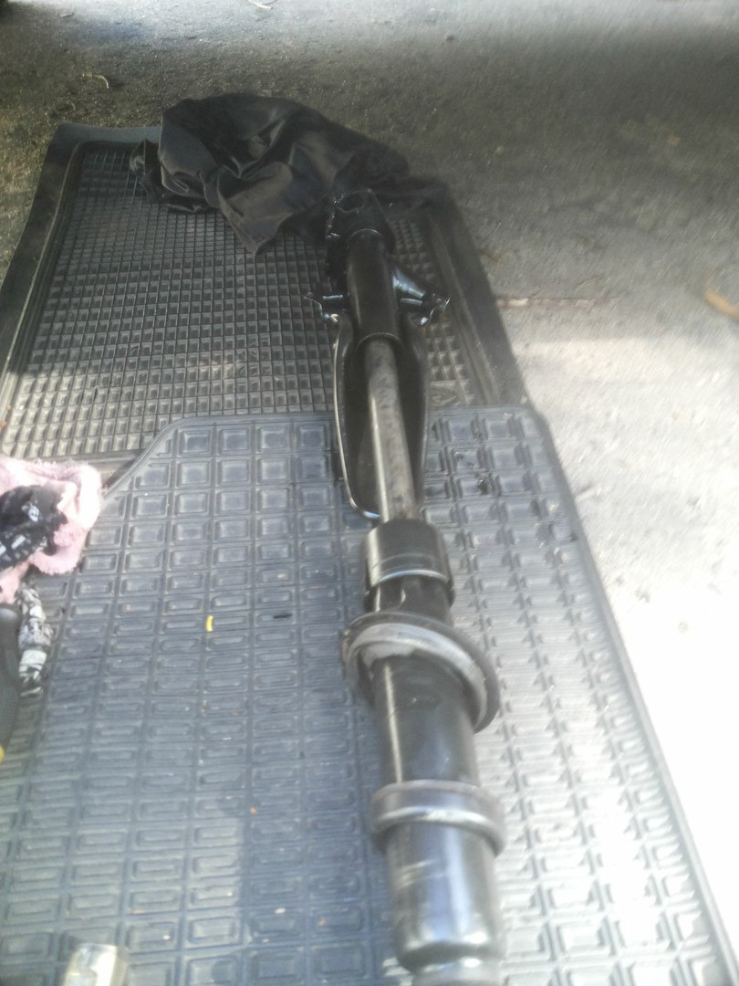

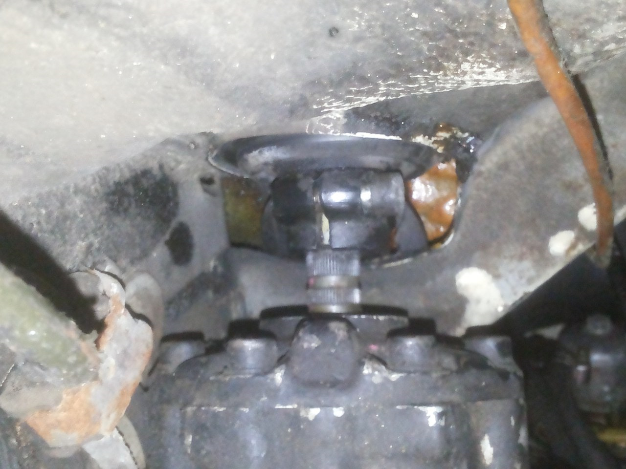

Вид из под машины . Видно что с вала сьехала рулевая колонка .

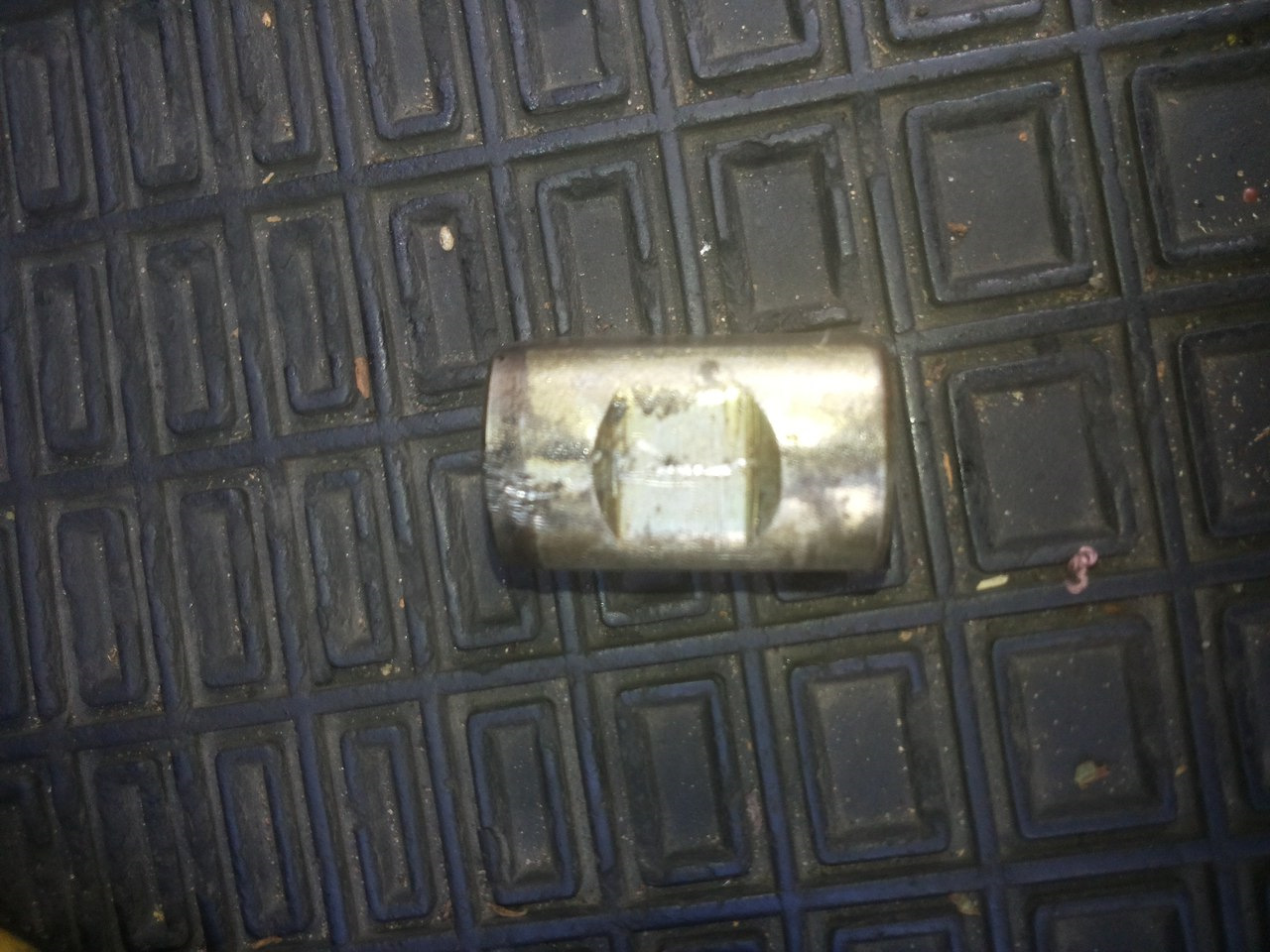

А вот и виновник, по какой то, до сих пор для меня непонятной причине, он слетел .
В заключении, поставил все на место, хорошенько пережал и проверил . Проблем не обнаружено .
