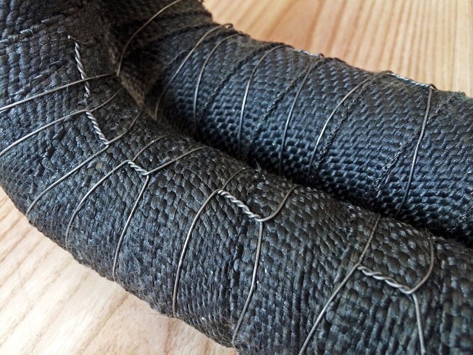

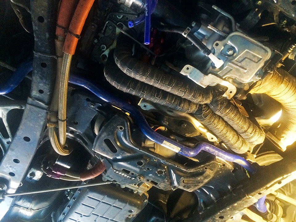

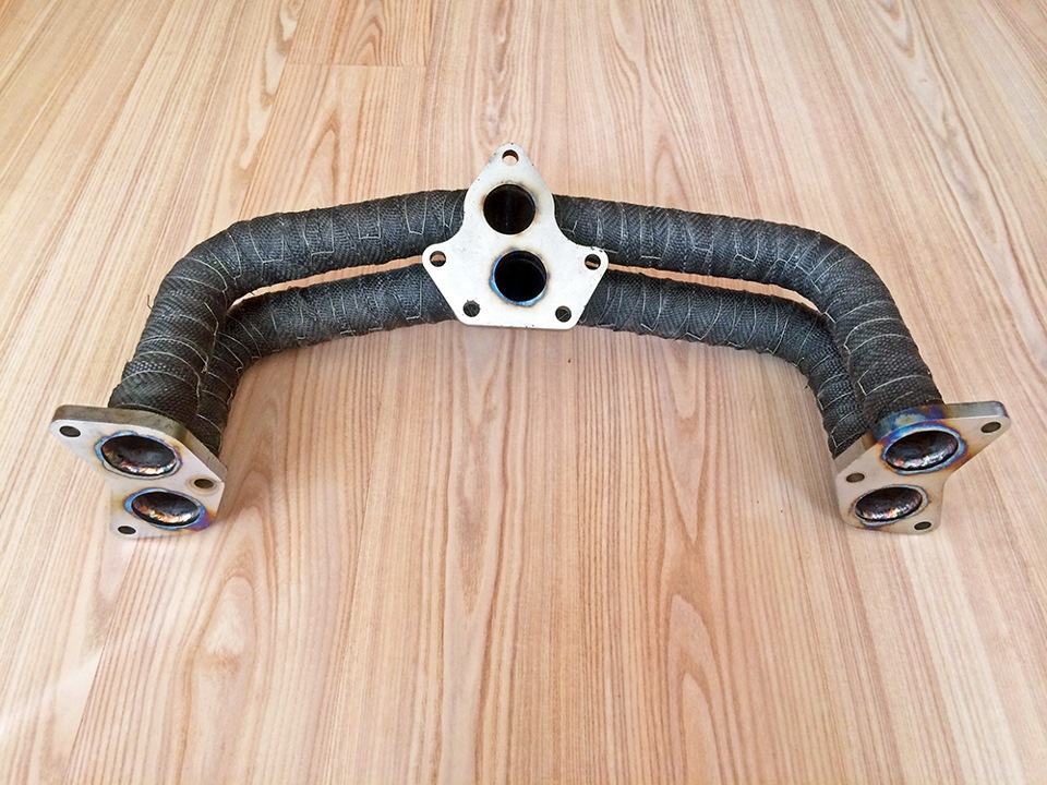

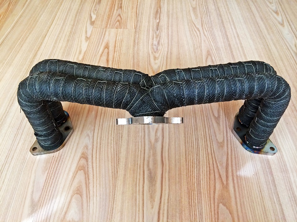

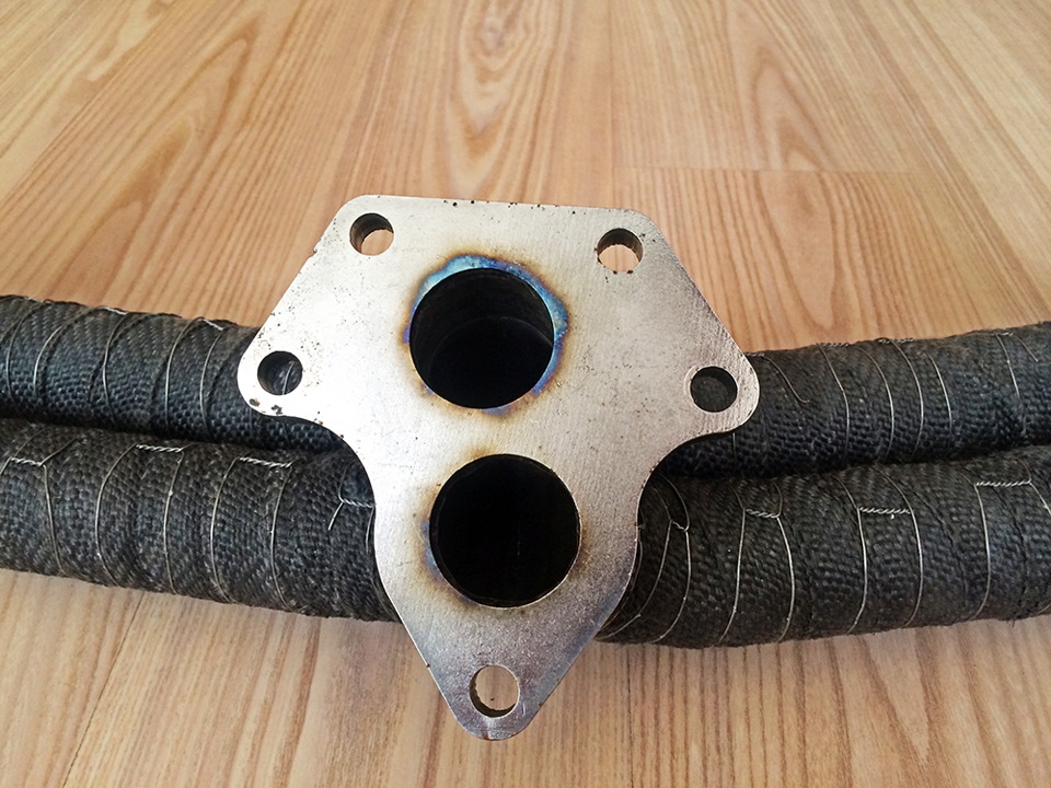

Очередным этапом тюнинга авто, стало приобретение новой гибридной турбины производства компании BNR (USA) и кастомного коллектора (by Вася-colt) в обмотке оригинальной лентой Thermothech и дальнейшая установка всего вышеперечисленного. Коллектор изготовлен тем же мастером, что и ранее установленный вместо HKS кастомный даунпайп.
Сравнение сток / кастом коллектора в цифрах:
— внутренний диаметр штатного коллектора 28mm
— внутренний диаметр нового коллектора 38mm
Более подробные данные про сток / кастом Вы можете изучить в записи у Iron.

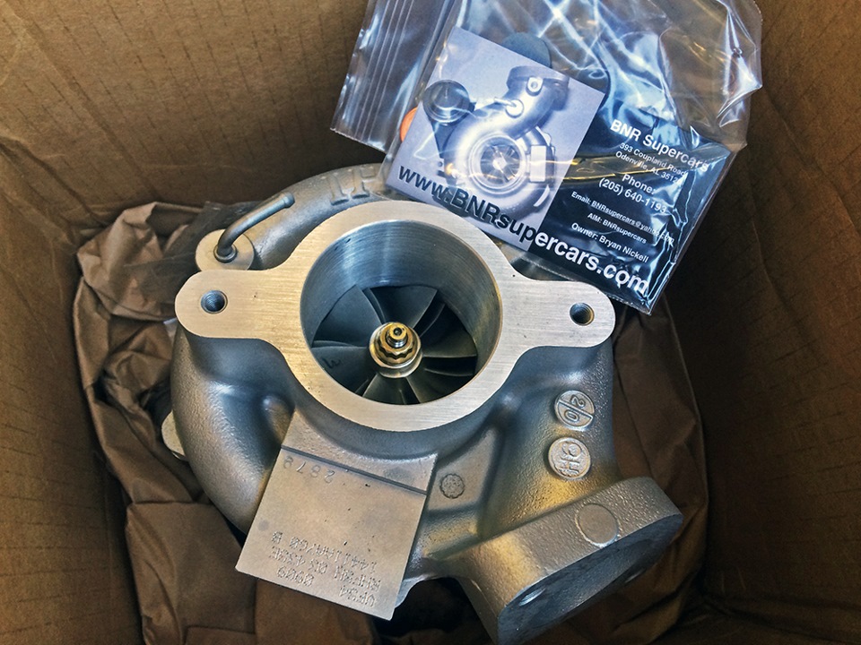

Данные по турбине: Гибрид BNR (USA) VF54 на основе TD05 + 20G.
Работа с турбиной производилась Брайаном Никкелом (bnrsupercars.com).
Доработки турбины заключаются в:
— портинге хаузингов
— установке новых картриджей с турбинной частью TD05 CHRA и компрессорной частью 20G
— портинге вестгейта для решения проблемы с передувом
— покрытие "горячки" керамикой
Более подробно про турбину в еще одной записи у Iron.
Данные покупки-улучшения мощности авто были запланированы изначально при его покупке в Японии, изучая записи БЖ уважаемого Gordgy, которому хотелось бы выразить огромную признательность за различного рода помощь.

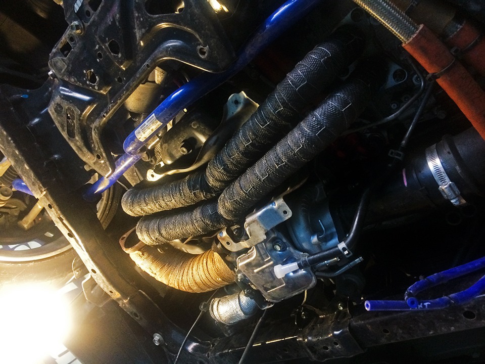

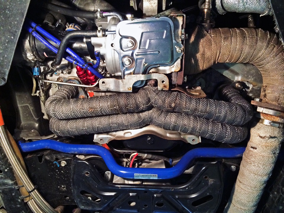

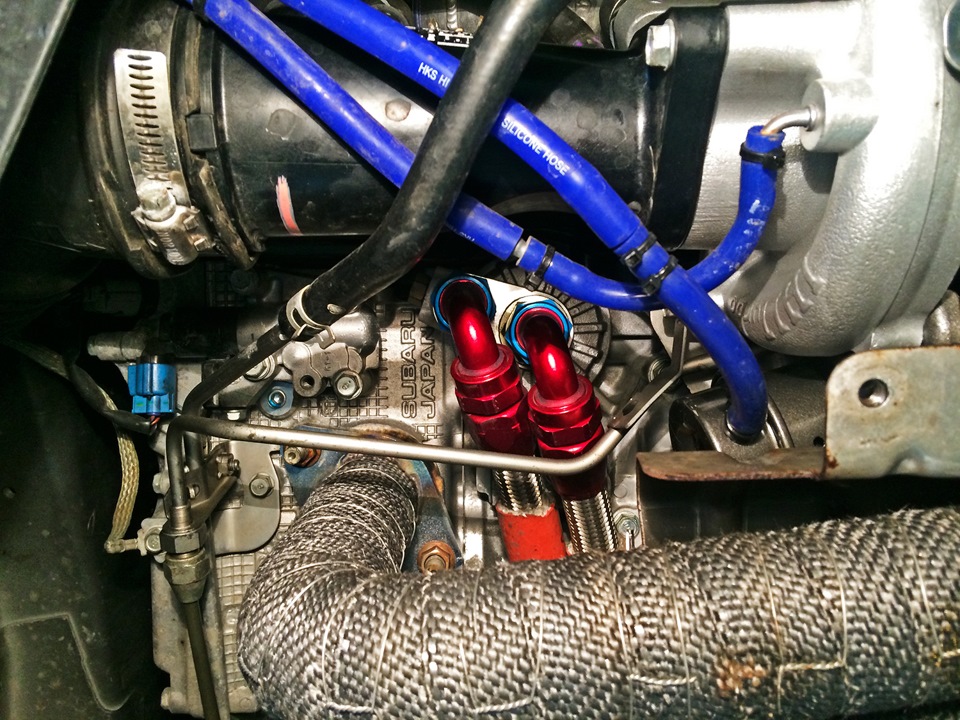

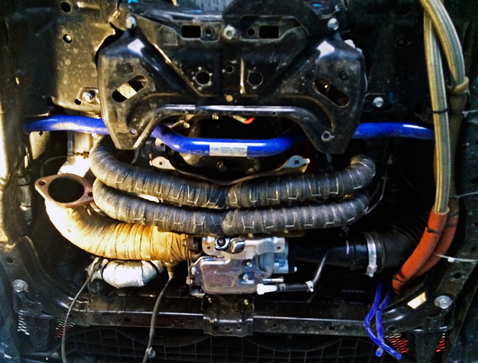

Установку решил осуществить не в сервисе, которому доверяю установку всех запчастей и тюнинга на все свои авто и авто друзей, а в именитом "СубаруКлубе" нашего города, о чем в дальнейшем конечно пожалел дико (дорога — танкодром, мастера — ломастеры, вместо диагностики свечей осуществили их замену и тд и тп), ну да ладно. Дело сделано. Сама установка, как турбины, так и коллектора прошла без особых проблем (все встало штатно). Единственные нюансы — пришлось чуть подкорректировать различные мелочи при установке, которые в принципе возникают всегда при установке нештатного оборудования.
Что было замечено сразу после установки, завода, прогрева и небольшой обкатки:

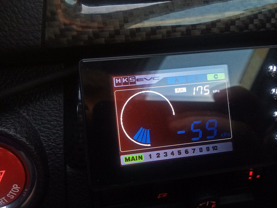

— пиковый буст подрос на глазах с 1.56кг до 1.75кг
— тяга с низов стала по-лучше
— тяга на верхах изменилась до неузнаваемости. Динамика набора скорости улучшились в разы
— наконец-то появился слышимый не только в салоне, но и вне авто, "глубокий" звук выхлопной системы
— спул практически не изменился и остался на значение в 2500 об/мин
