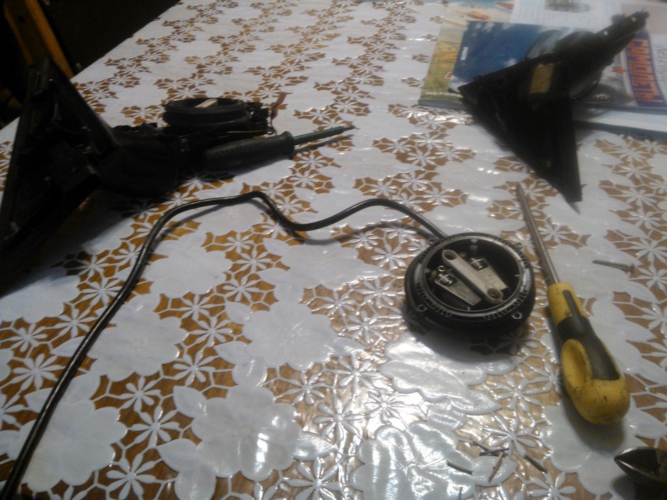

И так, зеркало. Все красиво, большое, все дела. Но ставить его, это задача достаточно сложная.
Для начала снял своё зеркало, но не все так просто, у дореста 2 штекера, один на самом корпусе зеркала, другой, под обшивкой двери. Снял, демонтировал зеркало. У рестал зеркал, там все кправление в одном штекере. Я решил так, просто переставить сам механизм регулировки, от своего старого зеркала.
Пересекаем шнур с 7 проводами
, снимаю сам механизм регулировки.
Попутно, конечно же, все разобрал, произвел профилактику, положил свежую смазку. Кое как я все это сделал, мороки много, если у кого вопросы будут, пишите, отвечу, чтоб тут особо не рассусоливать.Вдохновлялся вот этой записью as8.ru/forum/viewtopic.php?f=102&t=11821
И вот все собрал, установил. Сам штекер на корпусе зеркала отличается распиновкой, в итоге, электро складывание пока не работает, я не электрик, решил туда не лезть. Но вот ещё что, регулировка по вертикали и горизонтали стали наоборот))) Т.Е. кнопкой вверх, это право, вниз лево и наоборот. Не знаю что я там намудрил, тож повезу электрику. Но радует что работает.

Таже история Как только провода не перекидывал как в пословице Ванька дома Маньки нет Весь прикол в том что это зерцало с праворукой англичанки и зеркальный элемент и настройки заточены под Джеримов Кларсонов и если и выставить угол под левый руль то в него ни псула толком не видно одни карикатуры
есть такое, можно зеркалку воткнуть от а6, проверял сам, отлично настраивается, и видно все
