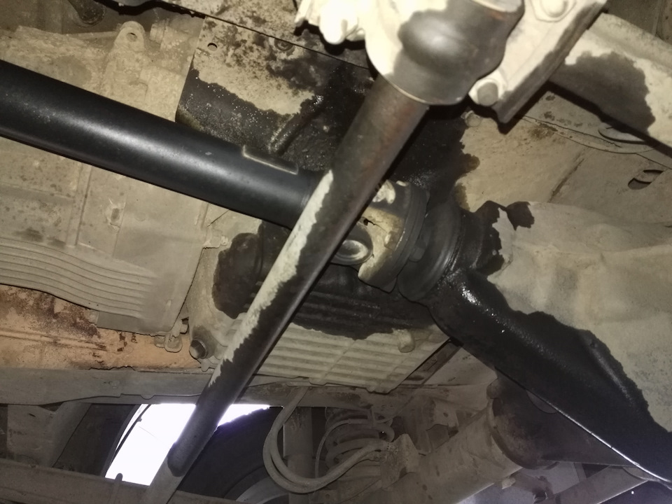

Интересный момент. Экспертиза установила, что из-за разгерметизации сальника масло попало на выхлопную трубу и в результате пожар… Я правильно понял? И типа завод виновен. А как же сервисная книжка, в которой гарантия на сальники 1 год или 25 тыс км. У вас же пробег был 30 тыс и почти 2 года машине… Смотрю на эту ситуацию со своей стороны: У меня поливает маслом всё вокруг из фланцев редукторов… В гарантии отказывают и вот дословный ответ завода на мою претензию с фотографиями… Т.е. по сути тоже самое что у вас, только машина пока ещё не сгорела :) Условия гарантийного обслуживания автомобилей УАЗ подробно изложены в сервисной книжке. Гарантия изготовителя не является безусловной.
Согласно сервисной книжки, на отдельные детали устанавливается гарантийный период меньшей продолжительности, равный 12 месяцев или 25000км. Пробега, в зависимости от того, что наступит ранее:…манжеты и сальники ( при отсутствии механических повреждений).
Сервисная книжка изготовителя является открытой офертой. Согласно пункту 1 статьи 435 Гражданского кодекса РФ офертой признаётся адресованное одному или нескольким конкретным лицам предложение, которое достаточно определённо и выражает намерение лица, сделавшего предложение, считать себя заключившим договор с адресатом, которым будет принято предложение. Таким образом, Вы надлежащим образом были уведомлены об условиях гарантии, и подтвердили их принятие.
Из написанного следует. что нас завод предупреждает, что через год, может лить и масло и бензин из всех щелей и за последствия завод ответственности не несёт. Сгорит машина или нет, им на это НАКЛАСТЬ. Типа они нас предупредили. Купив авто, мы автоматически согласились с их условиями… Как вы в суде смогли обойти этот момент?
да я вроде внимательно прочитал… Можете коротко написать как они этот вопрос обошли. Я что-то тоже подумываю накатать исковое, заплатить копеечную пошлину за суд и нехай они трахаются с моим исковым… В суд по месту жительства подам. Экспертизу пофигу где делать, ведь если тут она в таком виде, то значит и в других местах заключение будет аналогичным…
Они ссылаются на то, что по госту в авто не должно быть утечек или соединений горючих веществ в близи очагов воспламенения. Сальники и утечки масла находятся в близи горячего катализатора, выхлопной в данном случае на УАЗе. Вот они к этому и придрались.
