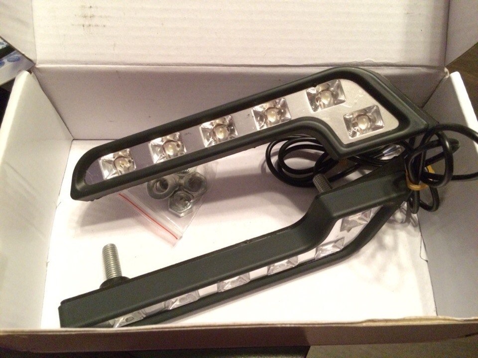

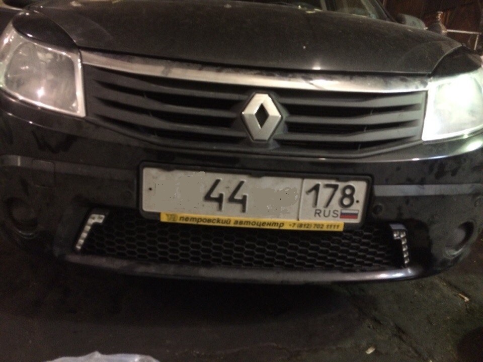

Привет! Давно хотел установить дневные ходовые огни. Выбор пал на китайский вариант, который подходит по дизайну и размерам в нижнюю решетку бампера. Подключение делал через 5-ти контактное реле, так же поставил герметичные разъемы, чтобы отсоединять ДХО от проводки, с помощью друга припаял стабилизаторы напряжения, чтобы эти огни дольше прослужили, провода убрал в гофру, сами огни промазал герметиком. При включении зажигания они загораются, при включении габаритов они гаснут. Для установки снимал бампер. Как горят не сфоткал(. Результатом доволен, но сами огни не очень яркие и скорее всего позже заменю их на Osram, т.к. нашел модель, подходящую для моей машины.
Комментарии 40
Простенькие ДХО.
Корпус металлический?
Подключил по уму, респект.
Форма подходящая, но светят так себе( корпус пластиковый(
Корпус всё о себе говорит, должен быть алюминиевый.
Почём брал эти фонарики? Фото в рабочем состоянии есть?
Покупал за смешные 550р (кто-то такие и по 1000р покупает), так же купил к ним герметик, стабилизаторы напряжения, гофру, изоленту, реле, колодку для него, герметичные разъемы…правда все это стоит недорого…хотя в сумме как ДХО вышло все) как светят не фоткал( но светят так себе…

Просто эти огни подошли по форме) в момент покупки не особо заморачивался, как они светят) а сейчас хочу ярче)

Это пробный вариант) реле для того, чтобы они отключались при включении габаритов, т.к. в комплекте шли только дхо

Привет, подскажи где взять плюс и габариты в блоке. На фотке не понял.
Привет! "Плюс" на включение огней взял от реле бензонасоса. Просто достал реле и через отверстие в одной из его клемм (отвечающей за питание) продел провод. А "плюс" от габаритов брал не в блоке, а от синего провода, идущего к левой габаритке. Возможны и другие варианты, но я решил сделать так)
