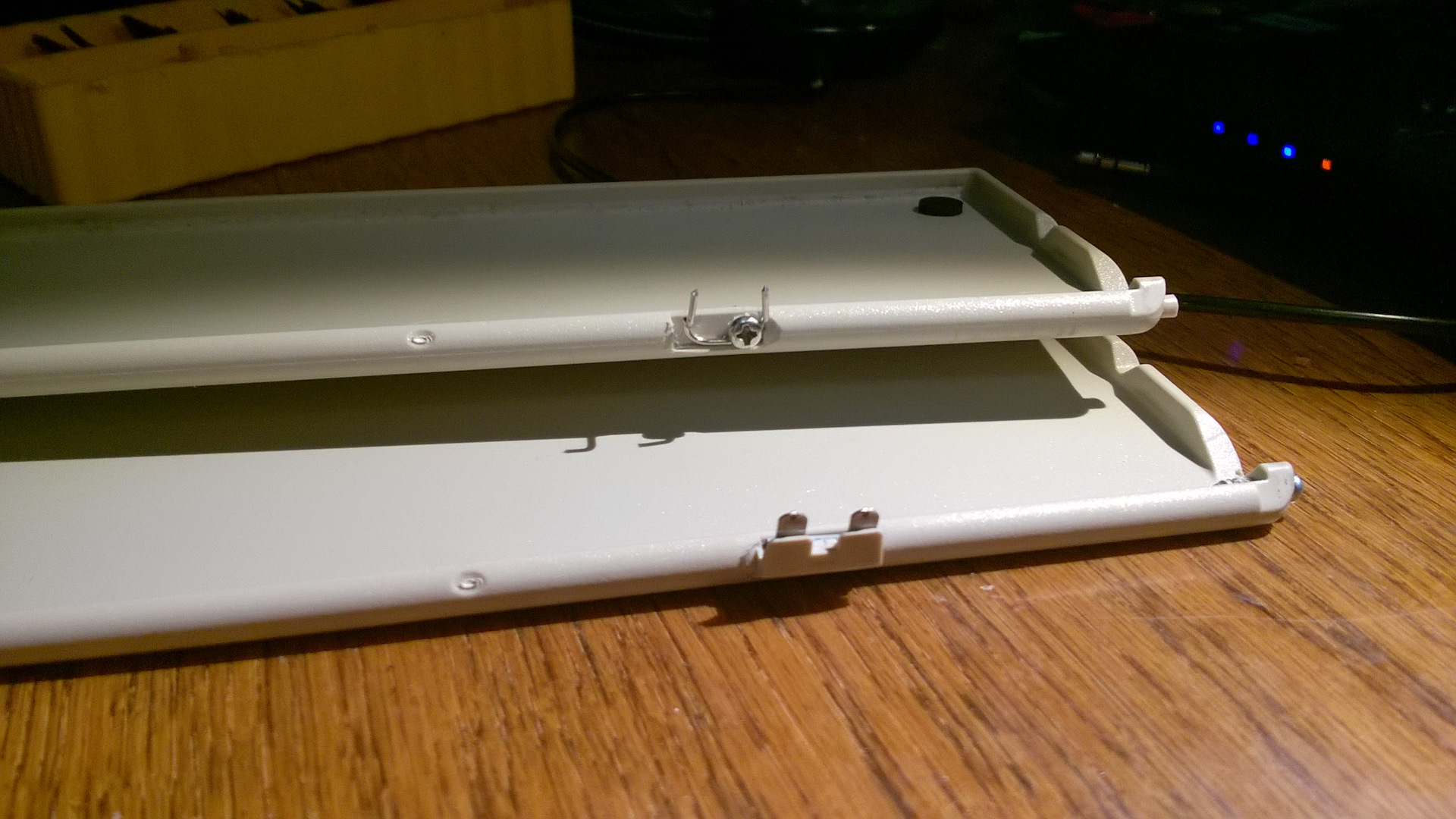

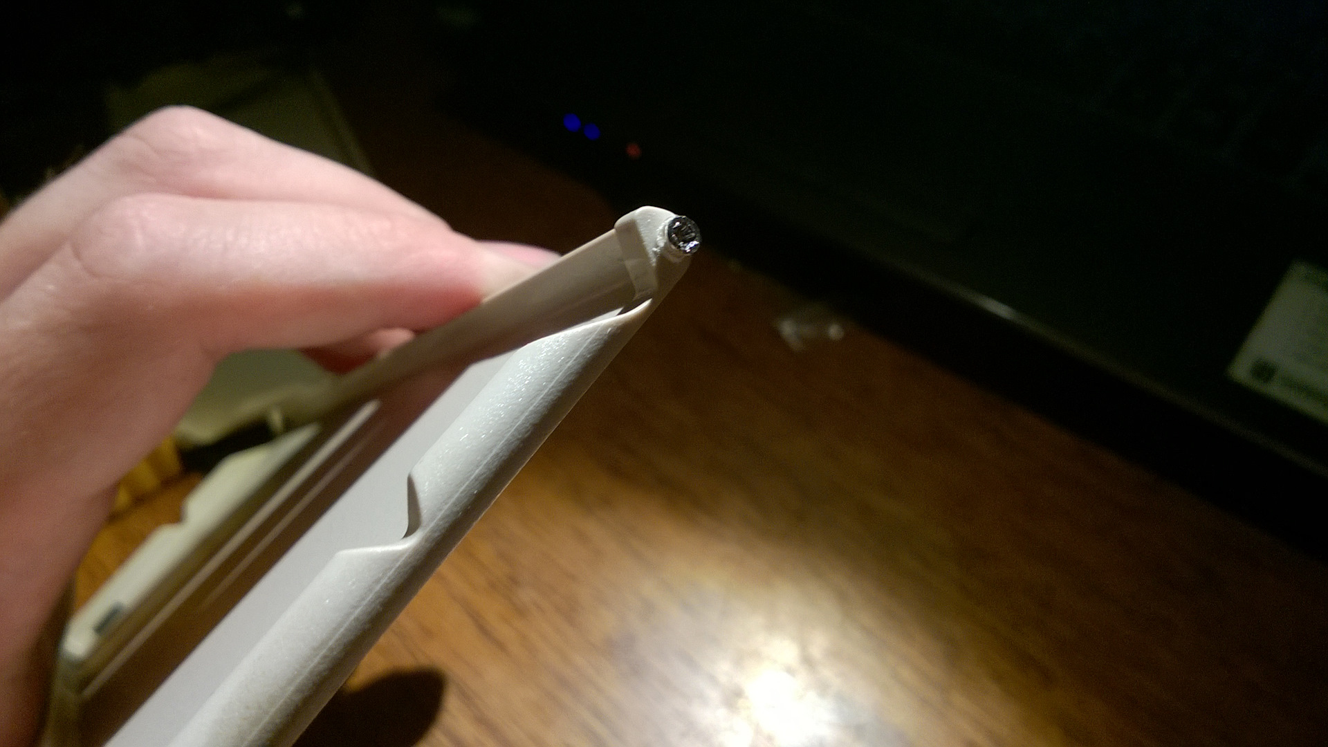

Итак. Чтобы разобрать механизм козырька, нужно аккуратно снять крышку зеркала. Чтобы не сломать штифты, нужно эту крышку изогнуть в дугу, тогда и вытянуть один из штифтов.
У меня уже был сломан штифт. Вместо него подобрал маленький саморез и закрутил в нужное место

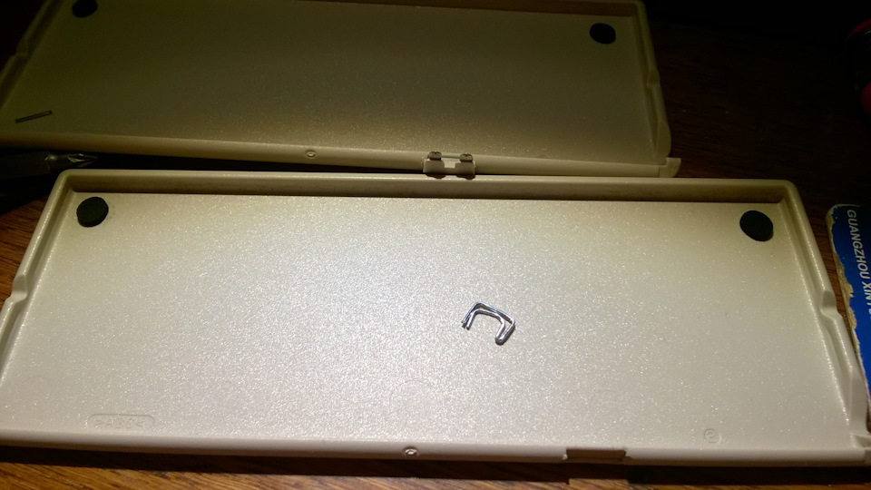

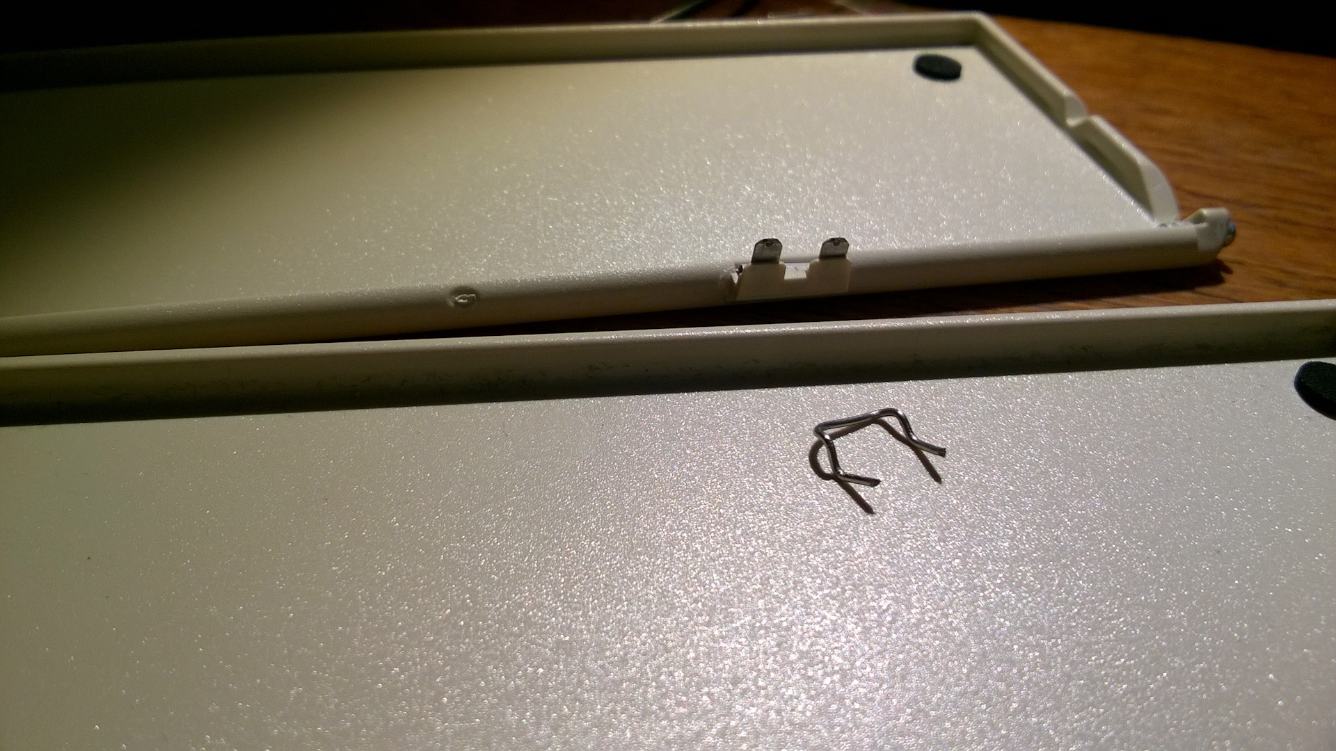

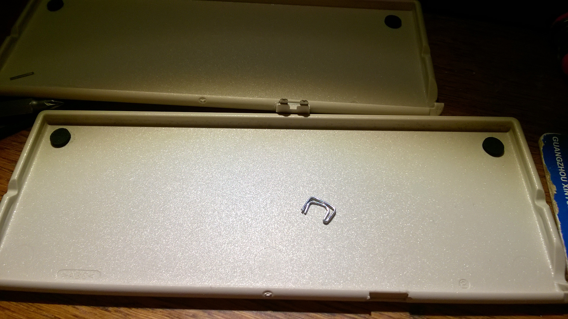

Далее отвалившийся контакт приклеиваем клеем (суперклей выдержал пару циклов работы, поэтому контакт прикрепил на саморез прямо к пластмассовой рамке), а на втором козырьке найти его не удалось, видимо, утерян навсегда. Поэтому попытался по примеру оставшегося контакта подсветки изготовить что-то подобное из скрепки. Этот вариант оказался неудачным
А вот такая вот зигзага вполне подошла
Сделал аккуратное отверстие и закрутил винтом с плоской шляпкой. После установки пришлось усики подгонять на месте, уже в самом козырьке. Естественно, не с первой попытки.

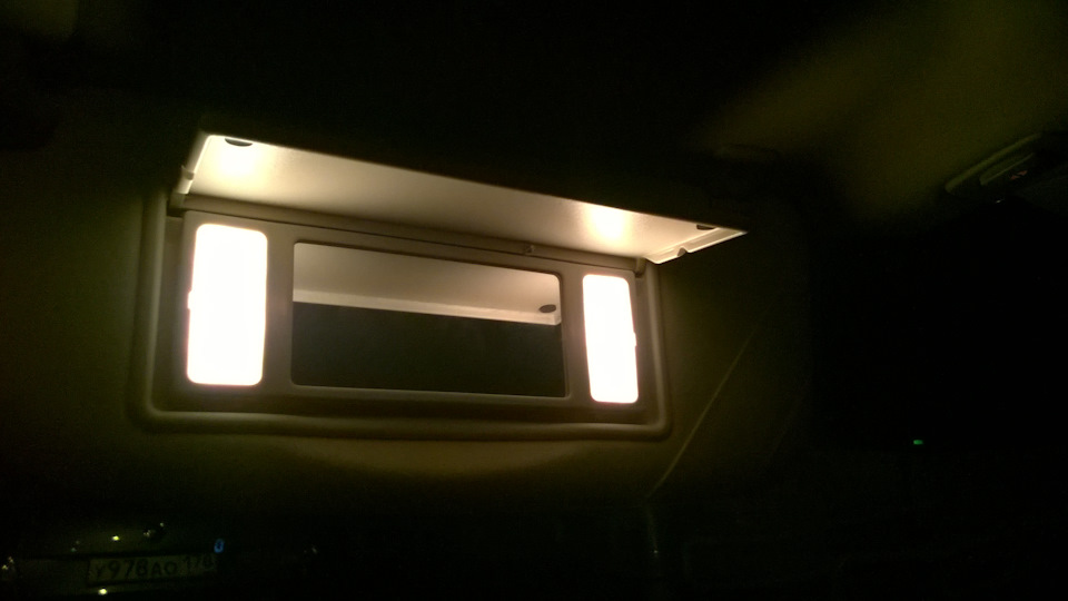

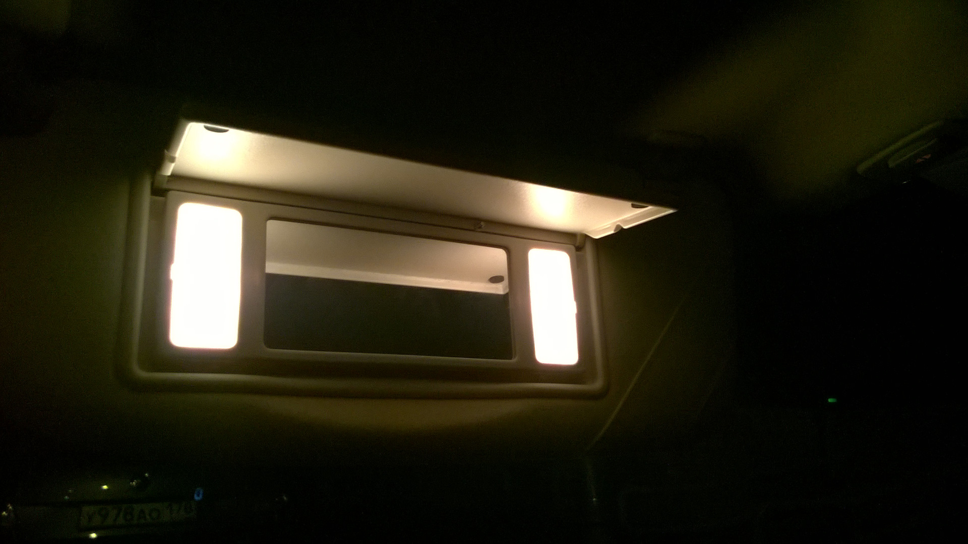

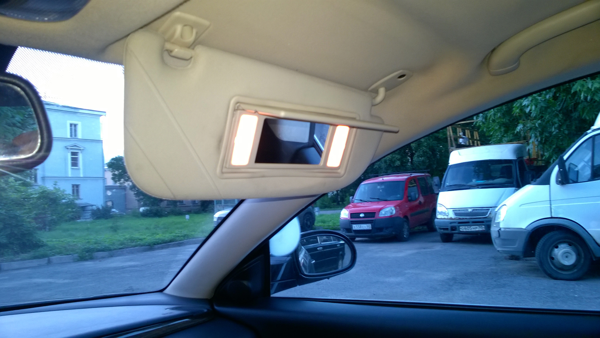

Вот результат колхоза. Всё работает.
Когда доделал водительский, уже стемнело. Много раз бегал от машины домой, примеряя разные варианты крепления и подбирая клей. В итоге, ни суперклей момент, ни обычный бытовой момент, ни авиамодельный клей не взяли эту пластмассу. Зато винты закрепили всё намертво.
