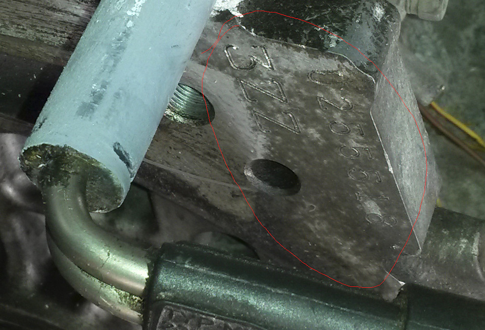

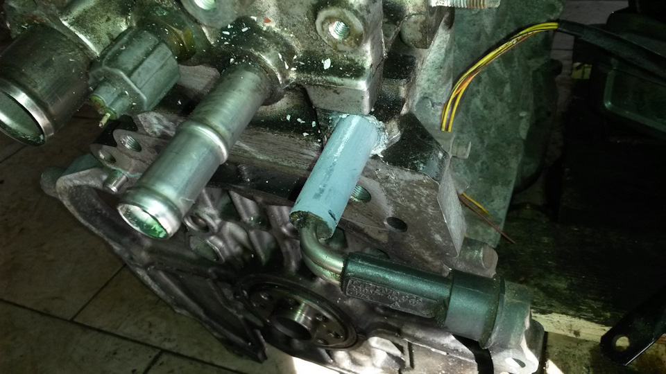

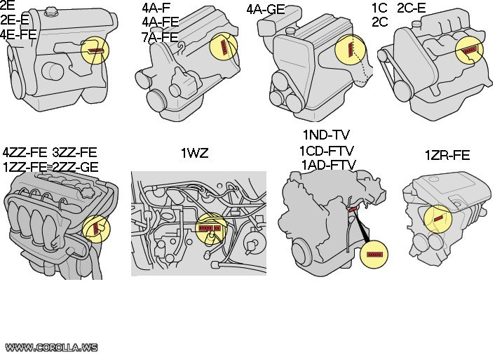

Можете подсказать, где на 3ZZ находится номер двигателя? Обшарил всё, найти не могу. Если кто может фото выложить, буду благодарен.UPD.LION-tor показал картинку, считаю, она очень полезна.
s009.radikal.ru/i307/1104/5a/0f4809b25141.jpg
Спасибо, полезно, в шапку фото добавлю

Между коробкой и двигателем. Рядом со стартером. Тряпочкой потри плоскую часть двигателя.

На 3zz стартер в другой стороне от номера ДВС)))
