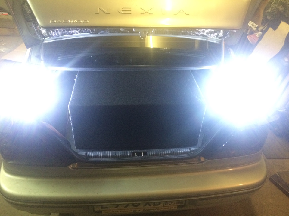

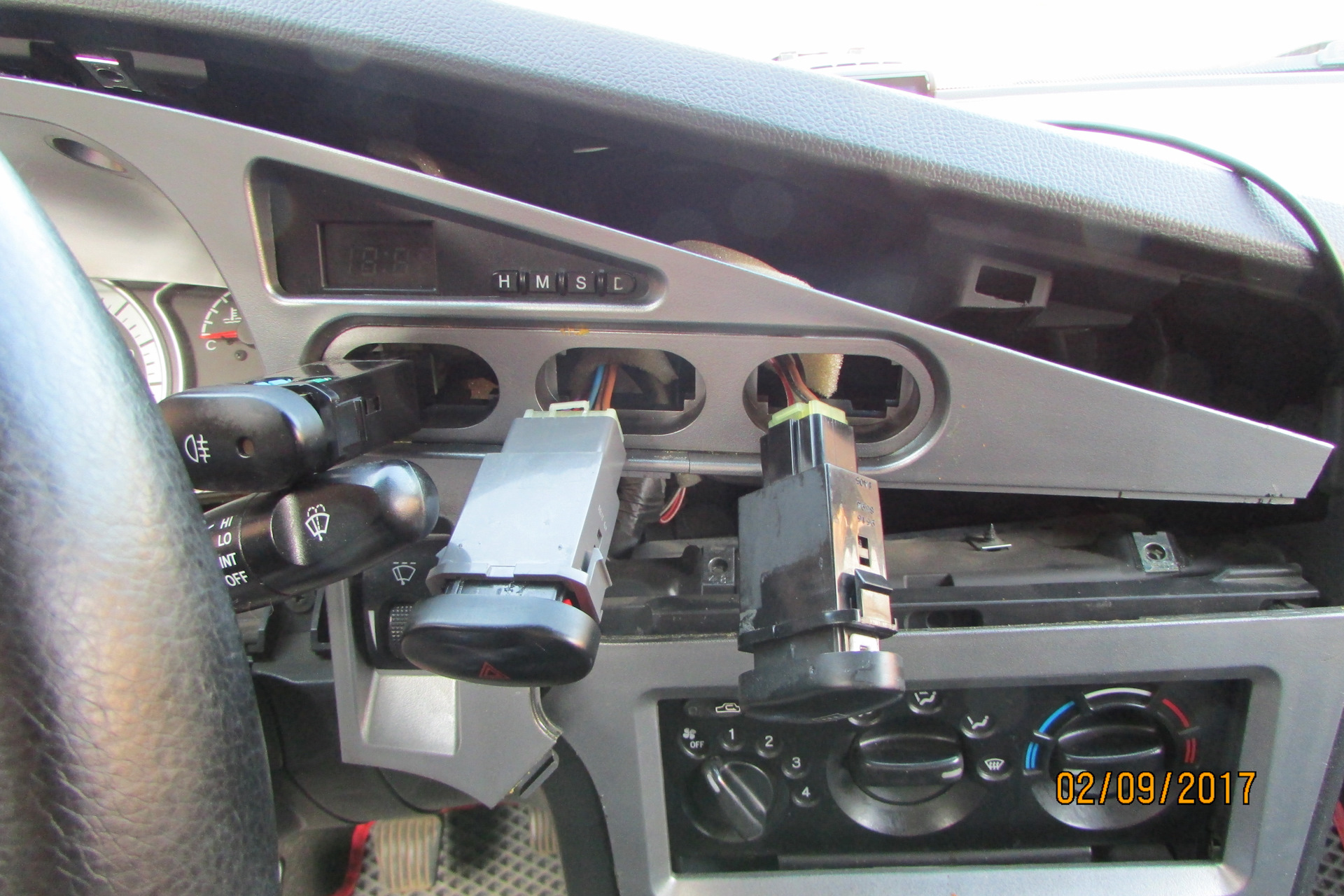

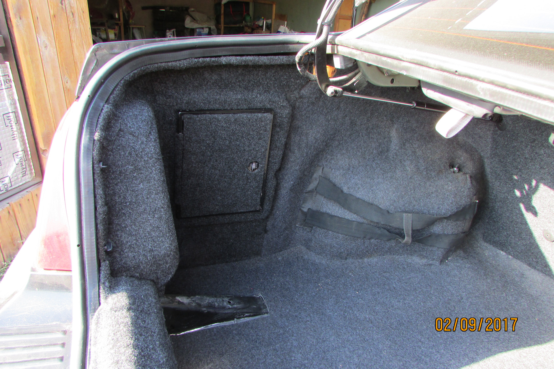

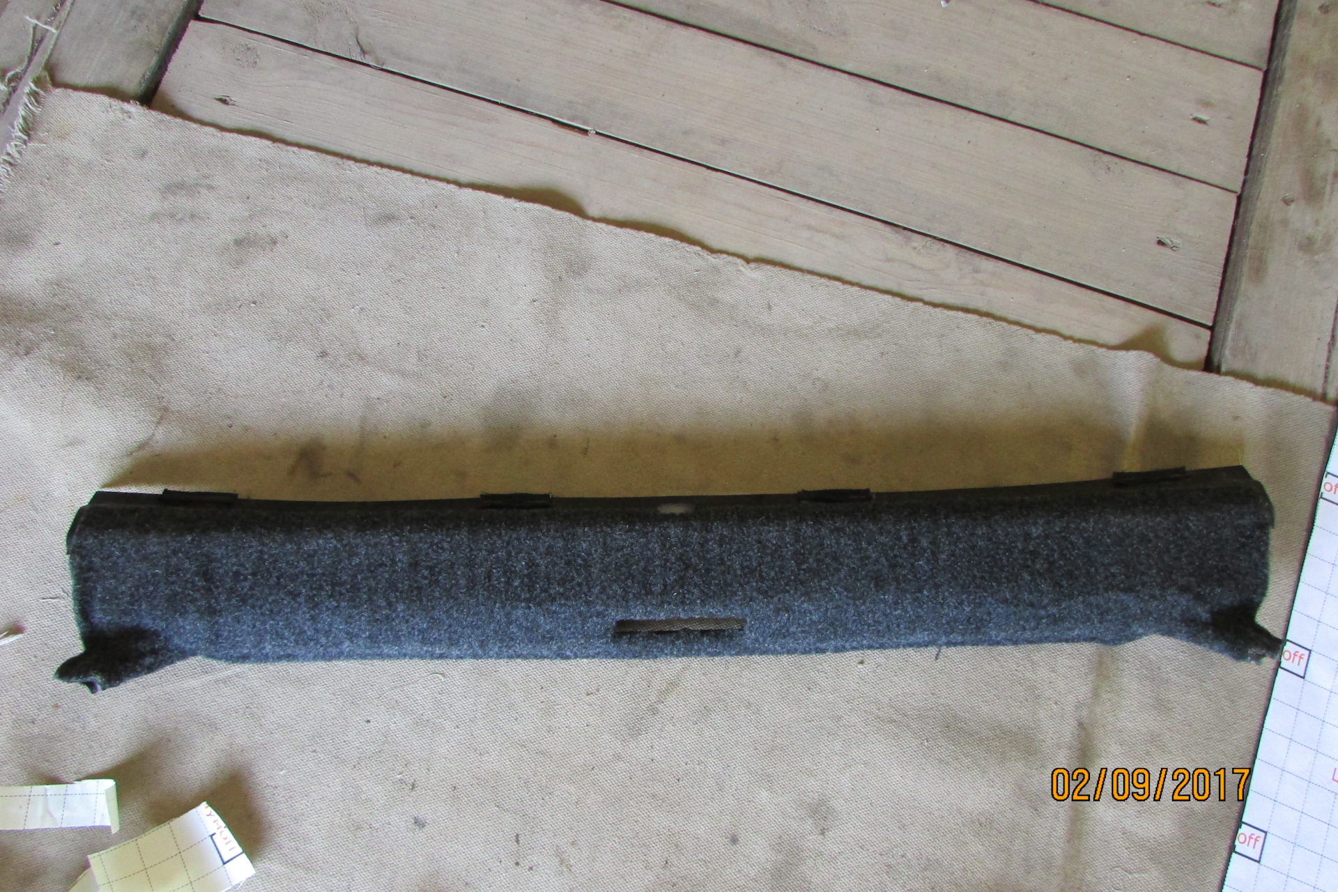

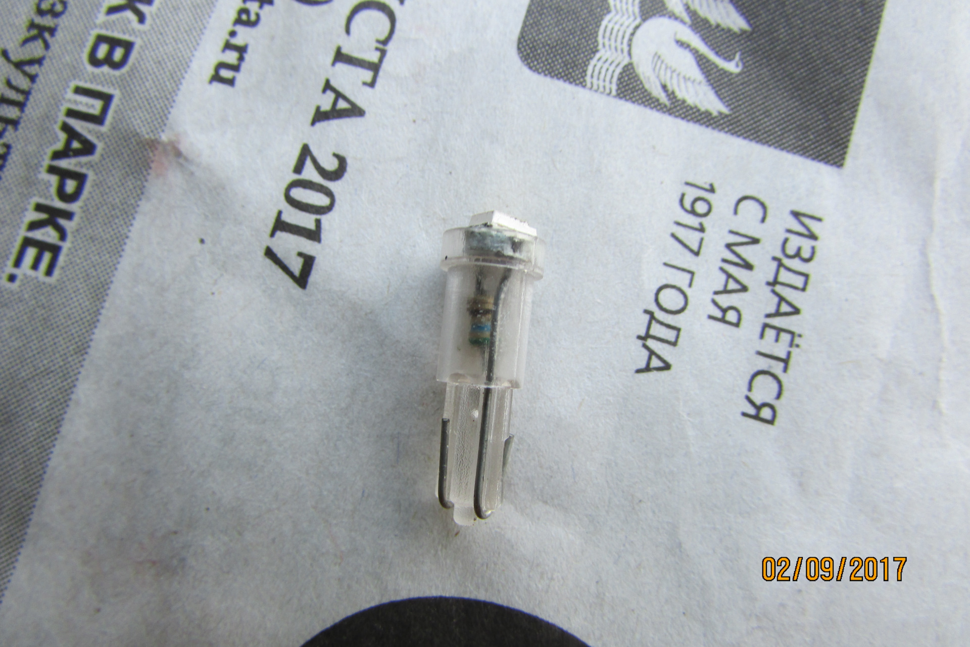

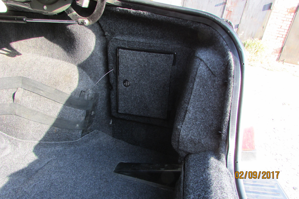

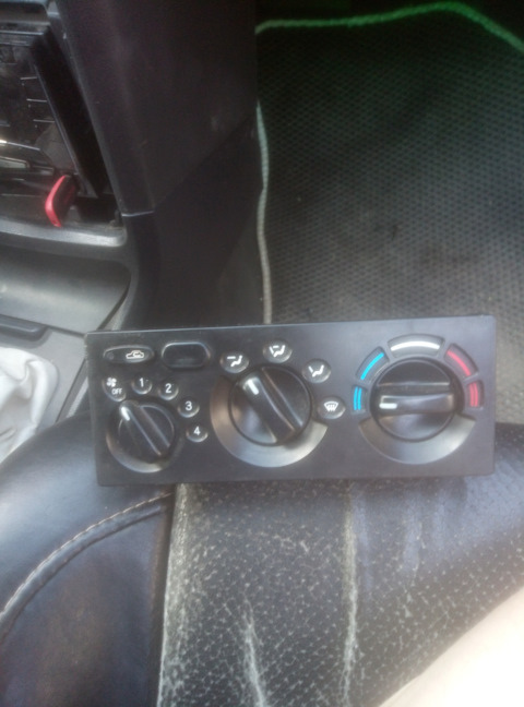

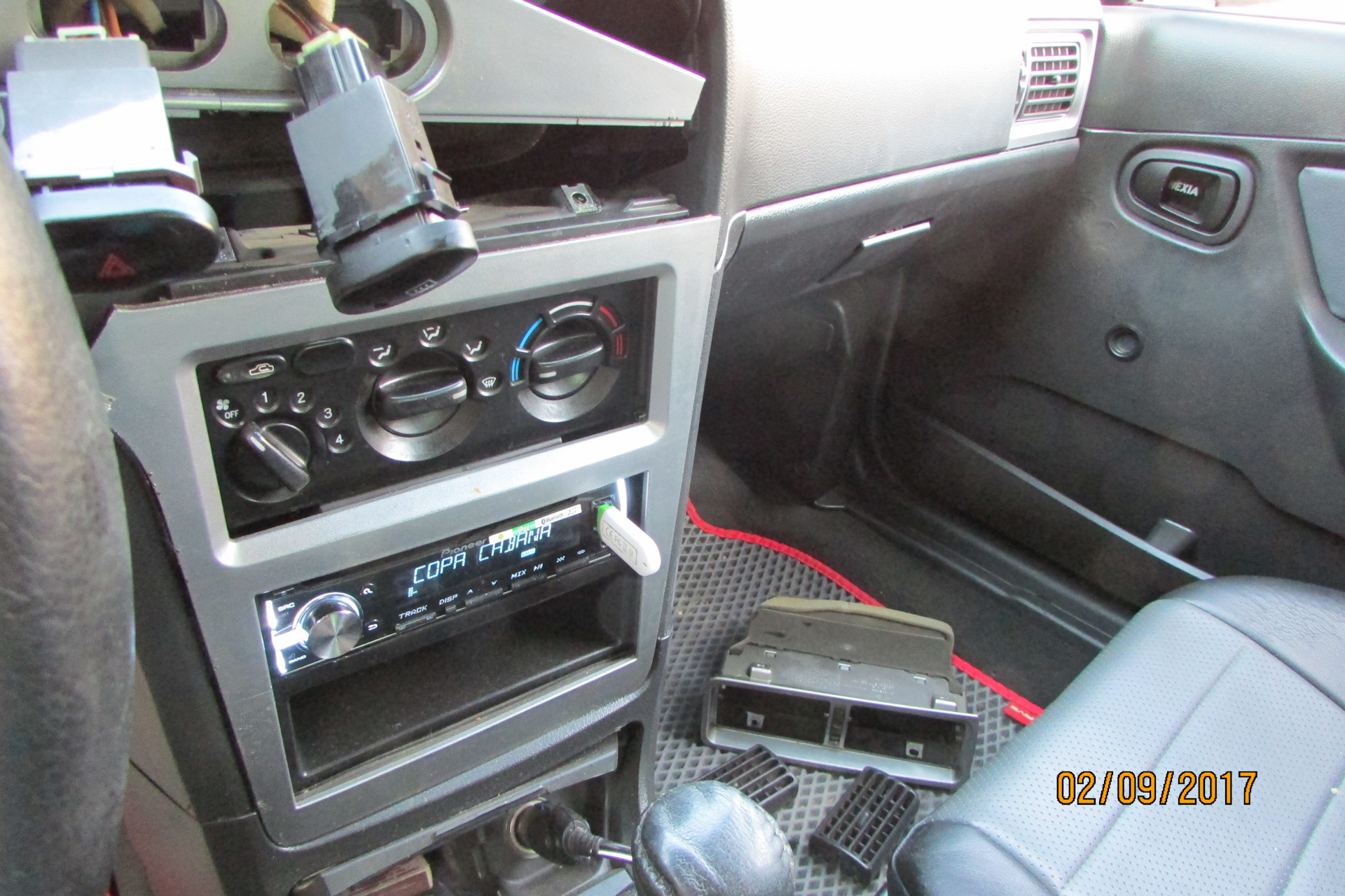

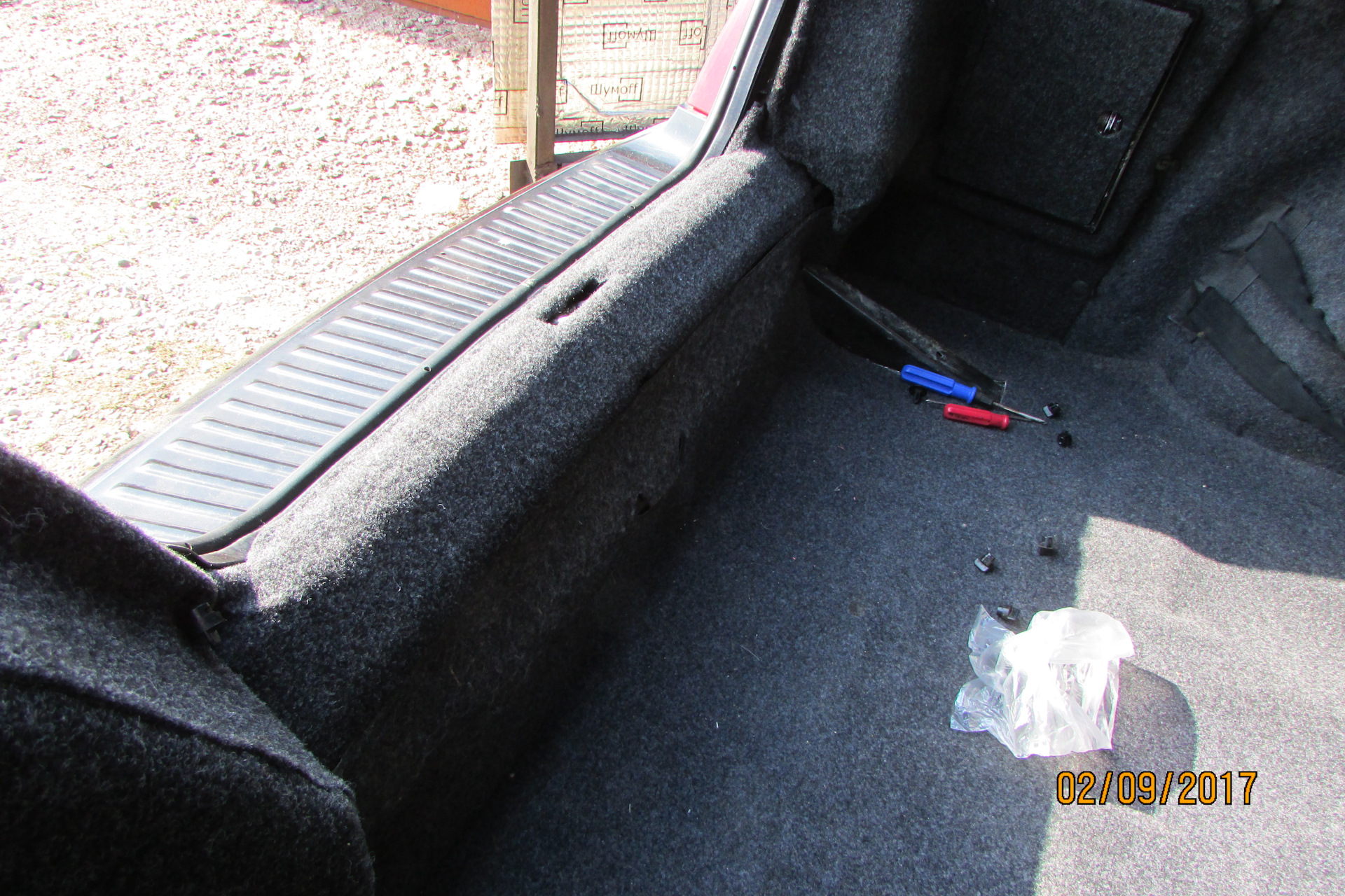

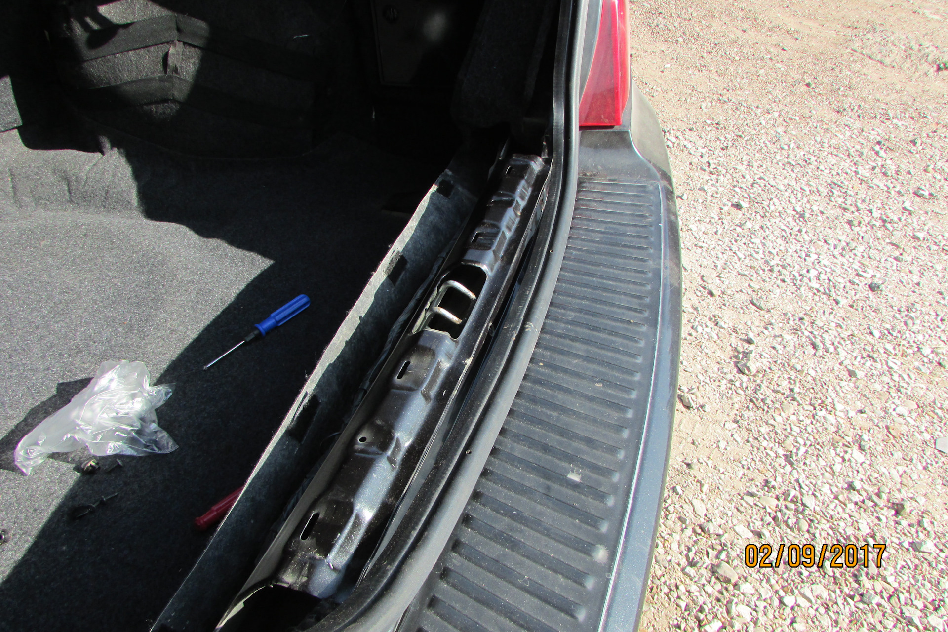

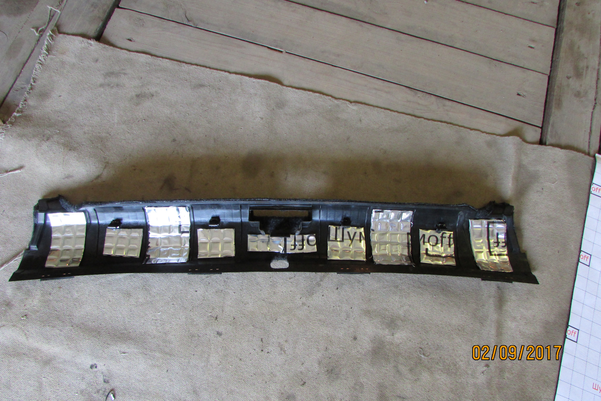

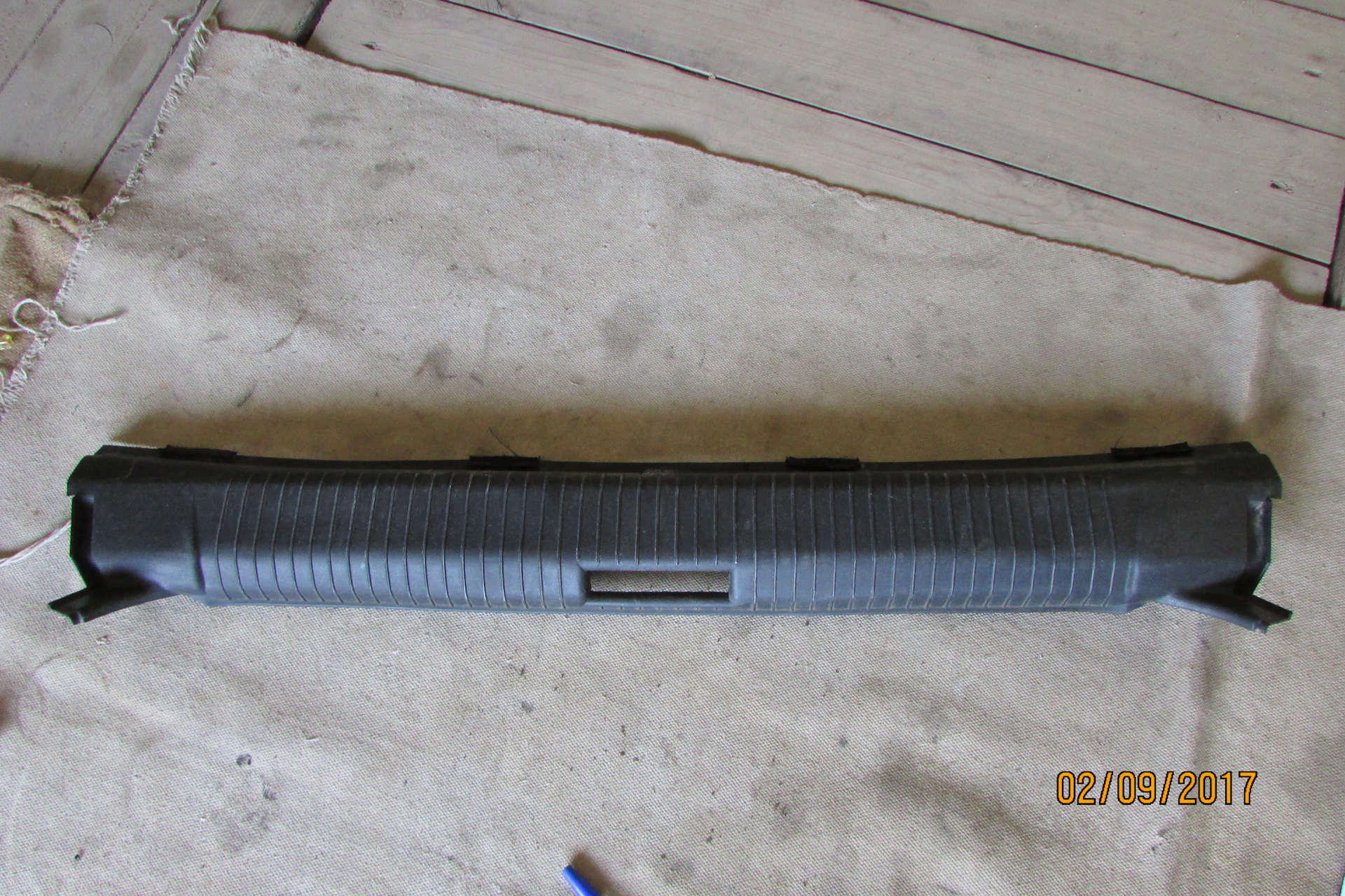

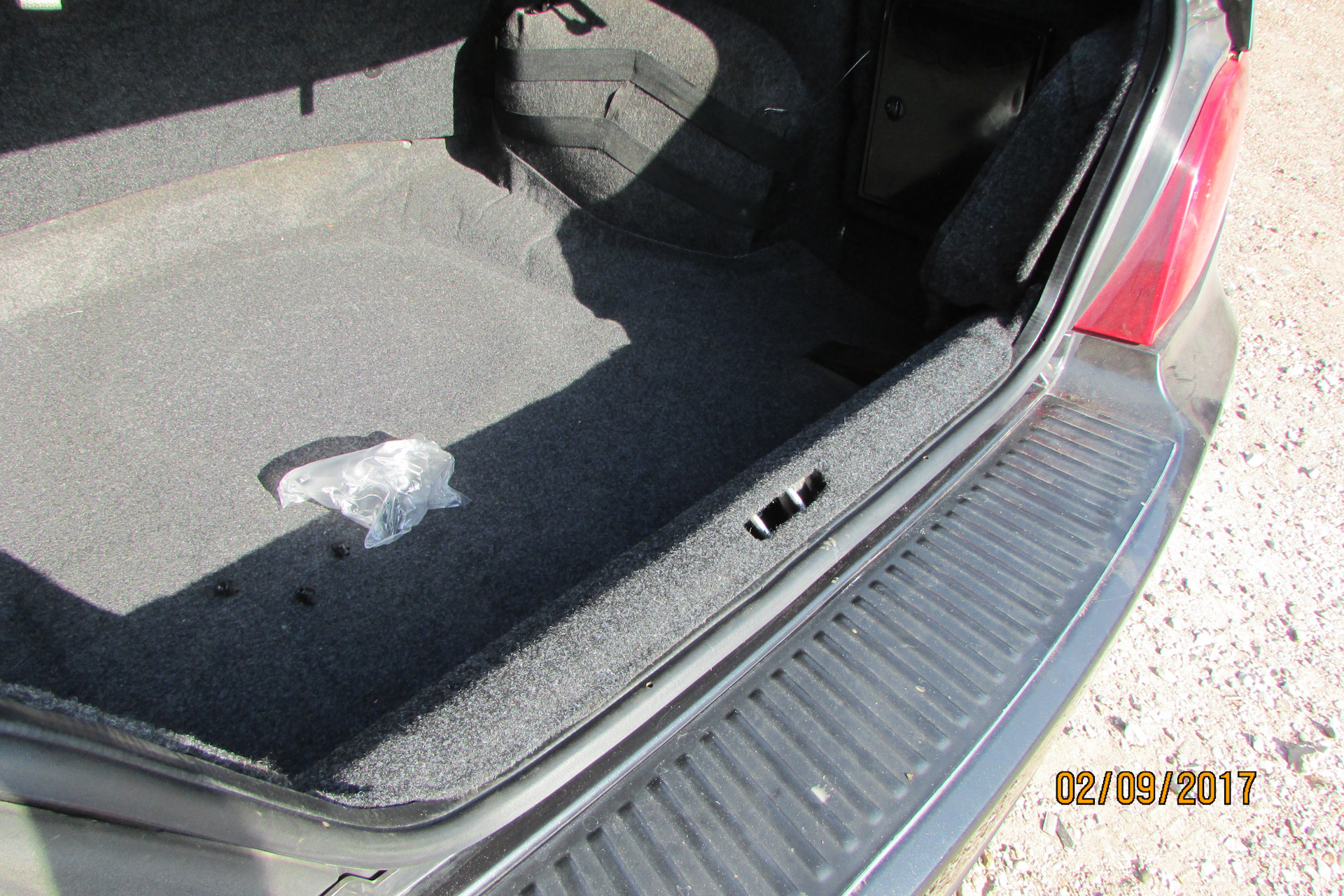

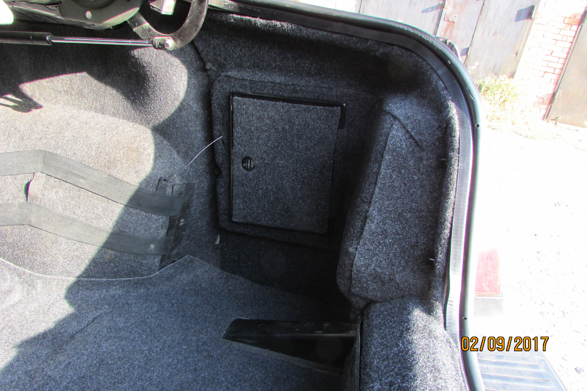

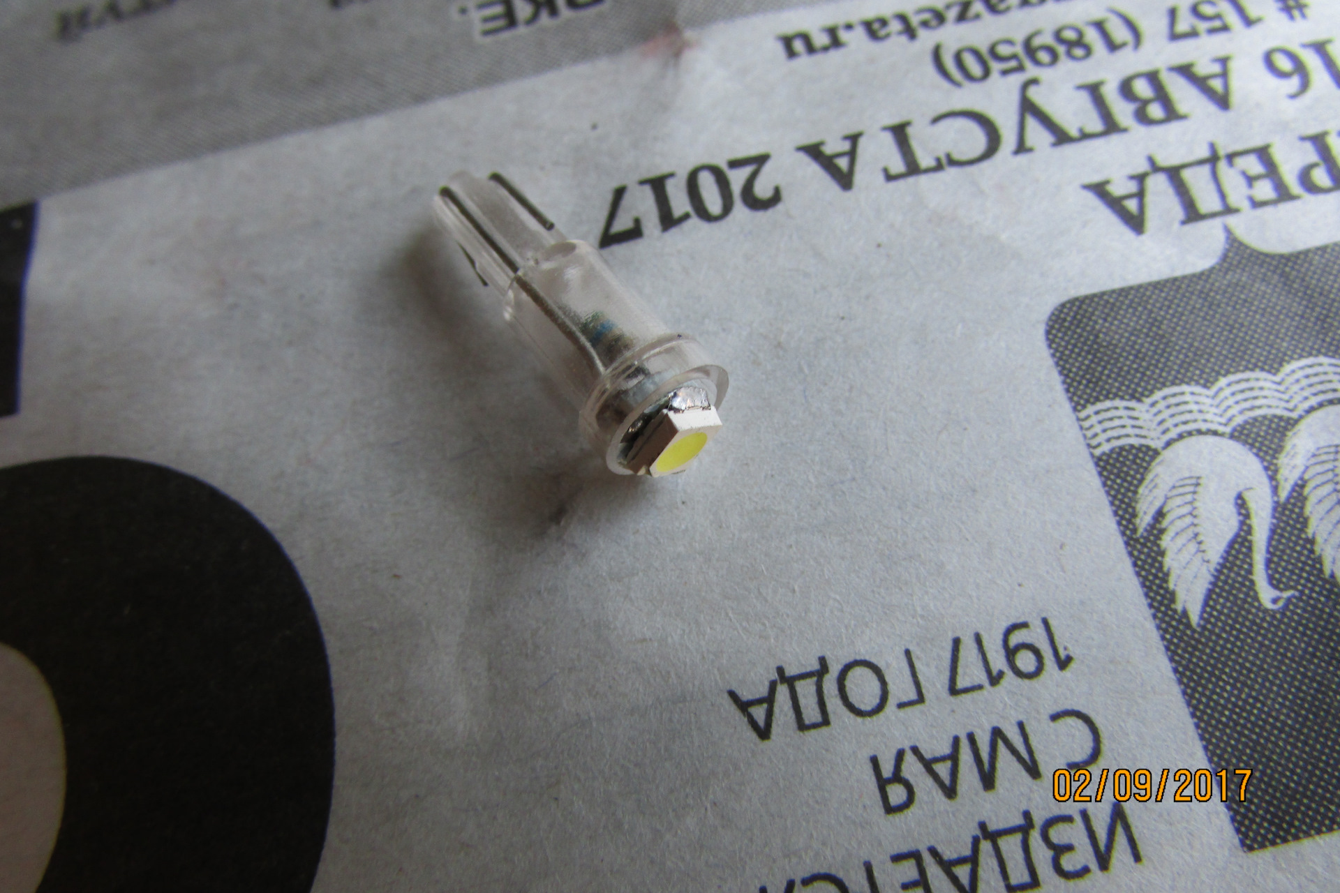

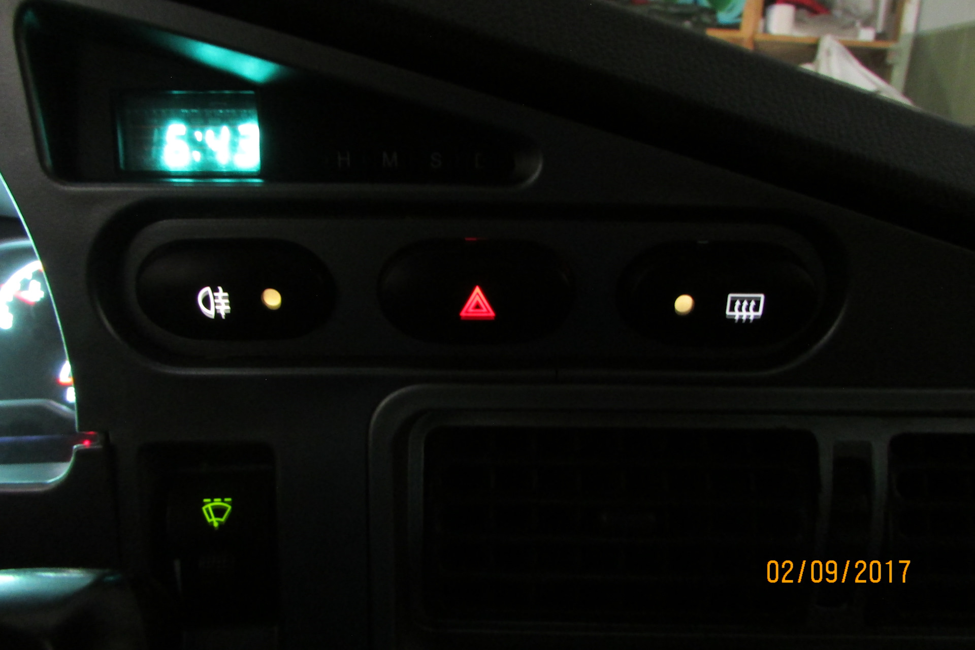

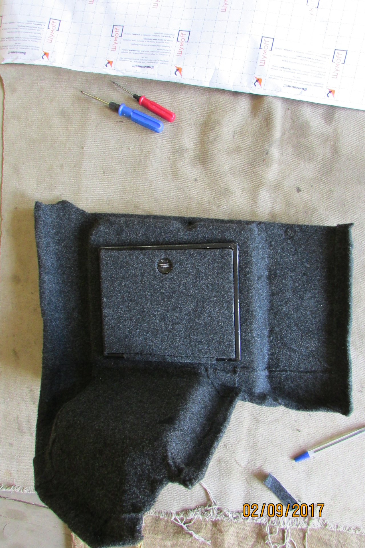

Наконец-то сегодня окончательно сделал карпет в багажник вместе с лючками.Только пришлось купить карпет-самоклейку от Шумофф ещё такой же лист как и в прошлый раз.Также ещё купил пистоны на боковые пластмасски в багажнике, которые я вчера карпетом обклеил.По середине снизу и сбоку они отсутствовали.Артикул если кому надо вот 90248330 и другие клипсы 96191587 на которых уже резьба была изношена.Дверьки лючков тоже обклеил, а то смотрелись колхозно после краски.Рамки только по краям оставил в чёрном.И ещё как сказал Сергей ту пластамасску-накладку в багажнике тоже карпетом сделать и ШВИ на неё также.Ну и сделал.Теперь багажник единый полностью обшит карпетом.Помимо этого всего ещё решил поставить в кнопки на передней панели диоды вместо лампочек.Часть лампочек уже там перегорело.Диоды выбрал белого цвета.Брал на авторынке.В упаковке-10 шт.Меняются легко.Проблем нет.Вытаскиваем из корпуса переключателя патрон и извлекаем родную лампочку в колпачке зелёном.Вместо него вставляем диод с ножками.Там ещё и резистор стоит, чтобы не перегорел.Ещё нужно заменить лампочки на диоды в кнопке ПТФ, корректор фар и скорость дворников, а также освещение панели печки.

Люк отличная идея))) Руки до него не доходят, чтобы сделать зато инструмент уже лежит в крыле)))). А так багажник приятно смотрится, максимум пропилисосил и пластика нет который легко оставляет на себе царапины.
Не совсем практичен на этой накладке багажника карпет . Пылесборник, да и оботрётся
Не знаю.Пока без последствий.Пропылесосил и всё.А вообще если всё аккуратно то думаю ничего не будет.
mansurbogd
А ковролан в салоне не пилесборник?
В багажнике больше пыли

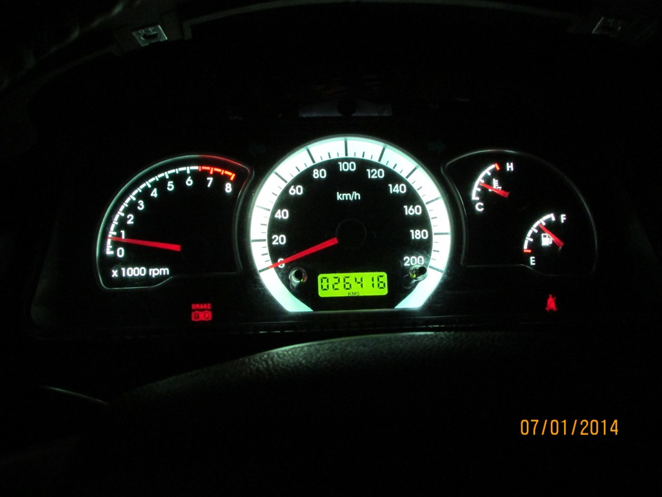

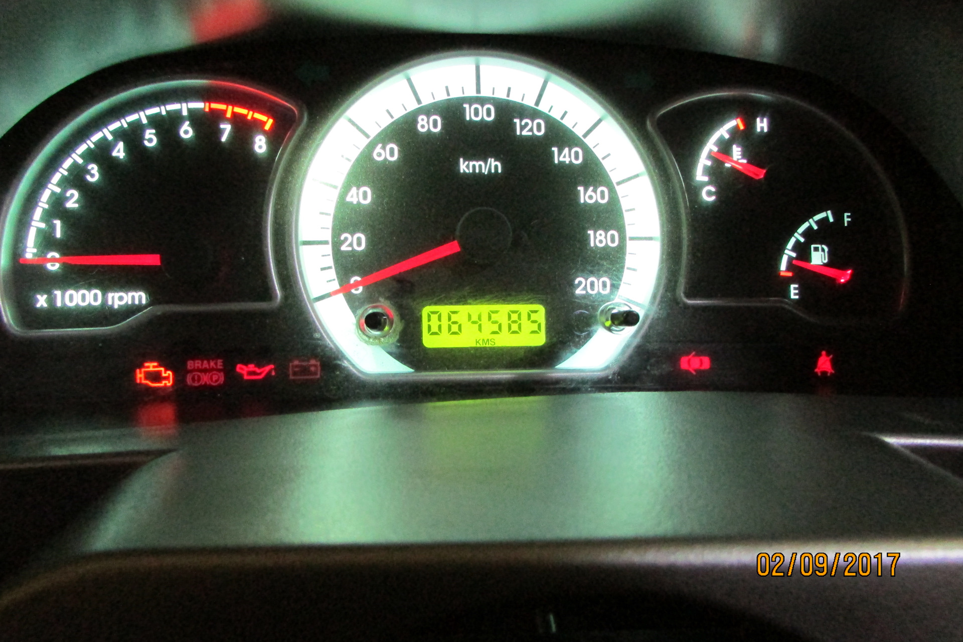

А там в панели приборов какие у Вас светодиоды стоят? Те, что на фото? Или обычные лампочки? Я в печке и в приборке поставил лампы с приборной панели ВАЗ, а в приборке штатные стоят, как и в кнопках. Хочу на светодиоды перейти, думаю какие лучше поставить с учётом того, что в нашем городке они редкость…
www.drive2.ru/cars/daewoo…ack/journal/2706358/#post

А есть какая нибудь альтернатива вот тем пластмассовым гайкам или как их обозвать, которые держат птистик этот, а то они слетают на раз)
Только новые если брать.Слетают там просто резьба уже истёрлась.Артикулы я дал.Заказывай через автодок копейки стоят.
Да и резьба вроде ещё живая, попробую новые, а нет что-то думать надо, спасибо. Ps у меня саб стоит)

В регуляторе скорости дворников и корректоре не получиться так просто лампочки сменить, они там впаяны.
Там паять две минуты, главное аккурат разобрать, там пластик хрупкий
Да не скажи побольше будет! :-)
Себе делал, знаю.
Да знаю я.Паять не строить.Сделаем не проблема.

А почему кусками заклеили кожухи фонарей?
Цельным не получилось?
К сожалению не было больших кусков.
