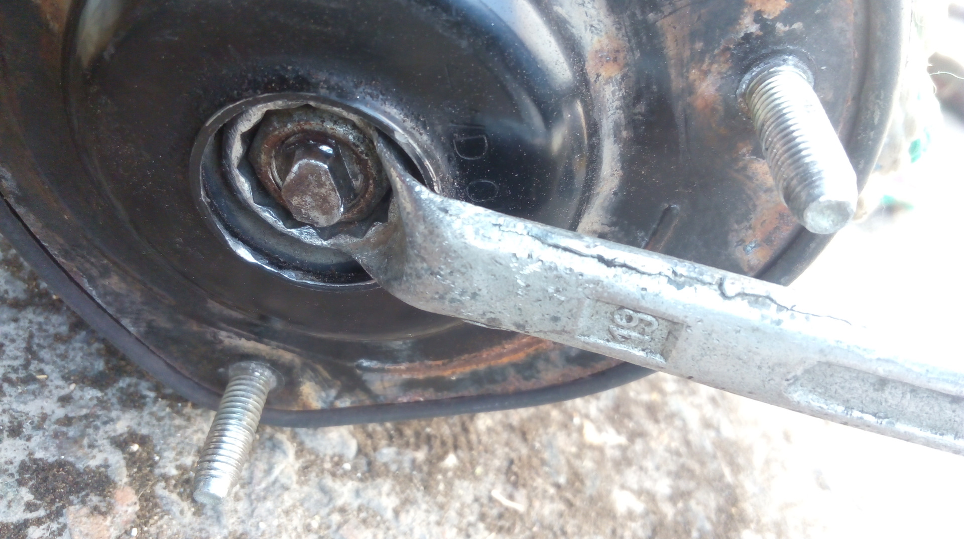

+ баллоник с надежной (мелкой) головкой на 19 и длинной (телескопической) ручкой — без него не разобрать
нижнее крепление ( китайская головка баллоника из Ашана свернулась).
+ обточеный глубокий накидной на 19 ! без него стойку не разобрать! по ссылке выше.

Кроме задиров и смерти ключа это ни к чему ни привело.
Вот тут я был готов собрать новую стойку из запчастей, но мне это не дало сделать отсутствие гайки штока,
о которой вначале.
Переходим ко второй части марлезонского балета…

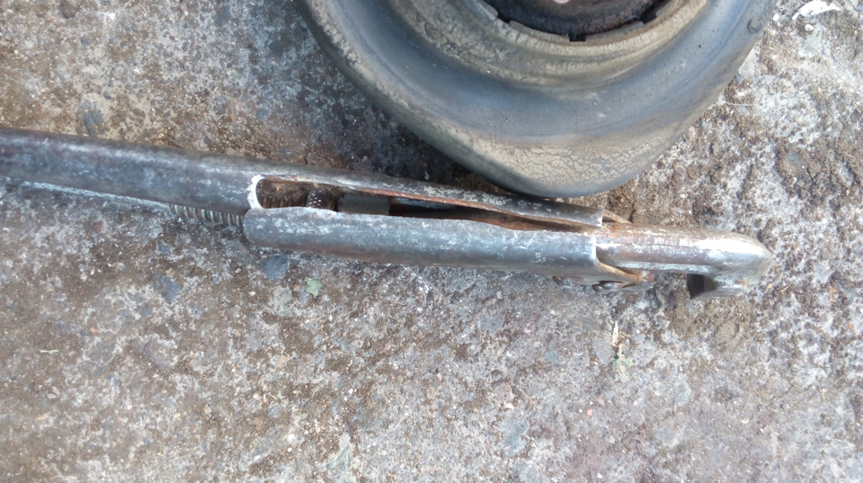

LifeHAck: доски крутить навстречу друг-другу. Стропу вязал в три оборота, распрямляя . Узлы вязать так, чтобы развязались после затягивания и оставлять их снаружи пружин. Стропы лучше брать короткие, чтобы не мешали линные концы.
Процесс для понимающих толк…
ПОСЛЕ СЖАТИЯ ПРУЖИНЫ ГАЙКА ШТОКА ЛЕГКО ОТКРУТИЛАСЬ. Держал рожковым, когда пошла ржавая резьба набил на торец головку.

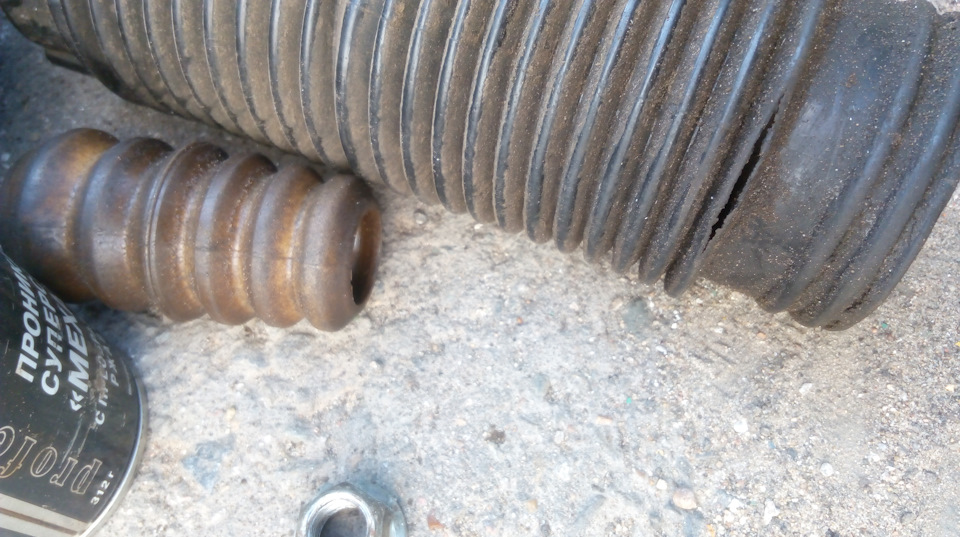

Надо решать, какую ставить. Добавить новые пружины вместе с проставками сейчас означает задрать зад при низкой морде. Т.к. аммо бу и, очевидно, не выходит ресурс нового, то лезть в узел придется.
Проставку назад поставим сейчас и этим компенсируем просадку пружин. А новые пружины, опоры и отбойник поставим, когда будет новый аммо назад (тем более, что это будет New SR) и придется менять передние стойки ( тогда поставим к ним проставки 20мм).
Опрометчиво не засек, каким концом правильно ставить отбойник. В инструкции ничего. Долго крутил в руках старый, без уверенности решил, что тонкая скруглилась об отверстие в опоре, а та часть, у которой толщина больше, к аммо. Еще и поэтому отбойник поставил бу.
Updated: похоже, ошибся. смотрел схему в оригинальном каталоге. Картинка выглядит, что большая толщина отбойника наверху.

LifeHack: Сжатие проводить на земле (НЕ асфальте) или картоне для сохранности пружины. Стропы СТРОГО напротив, последние витки не захватываем стропами.
В середину пружины черенок или третья доска. К слову, большое усилие пружины и три слоя буксирововчной стропы обеспечивают хорошее трение и нужно малое усилие фиксации досок — даже не привязывал их. Помощник ускорит процесс сжатия в разы.
Примерять достаточность сжатия пружины удобно по мертвому аммо.
Концы досок ориентировать к широкой части пружины.
