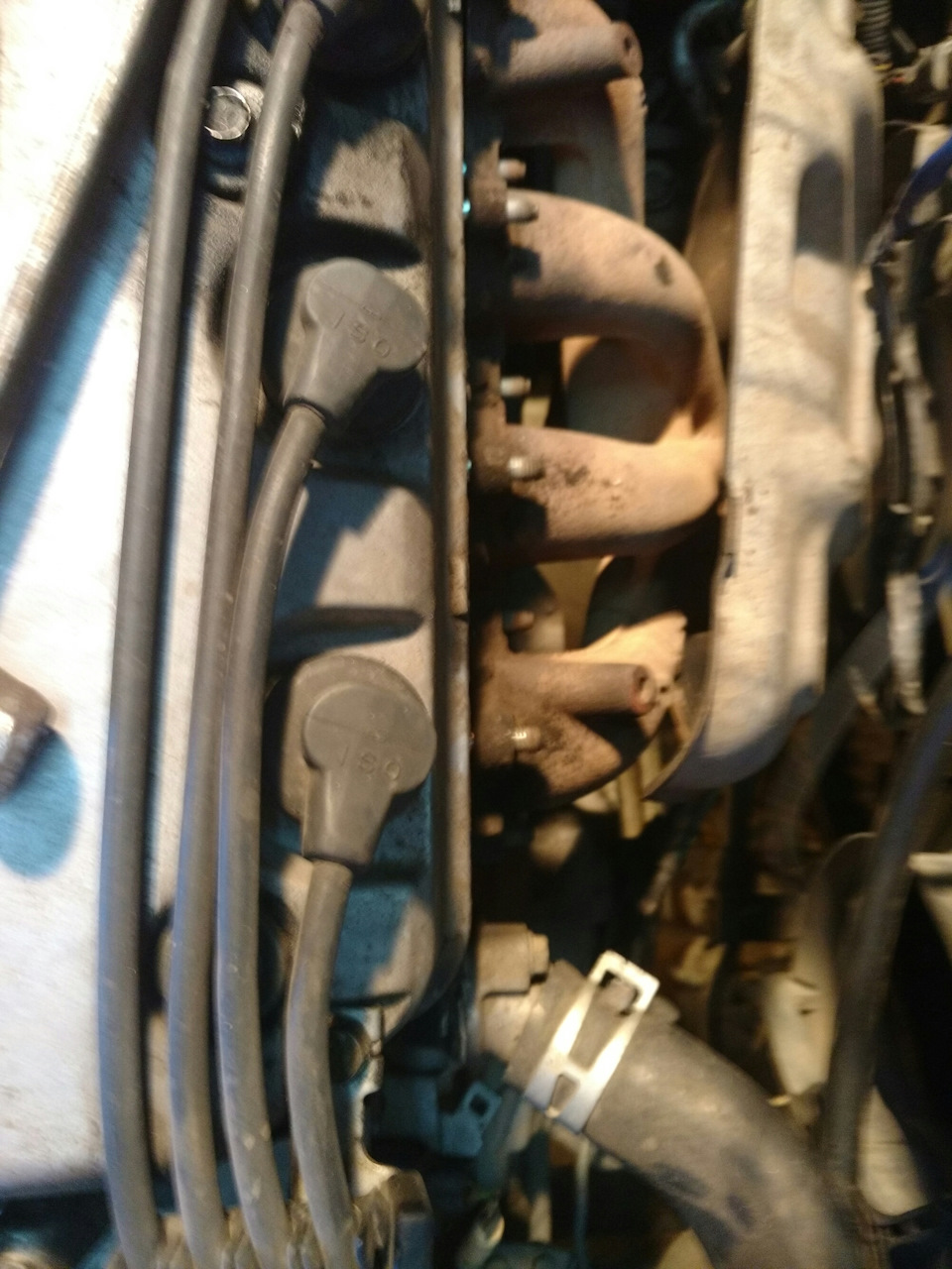

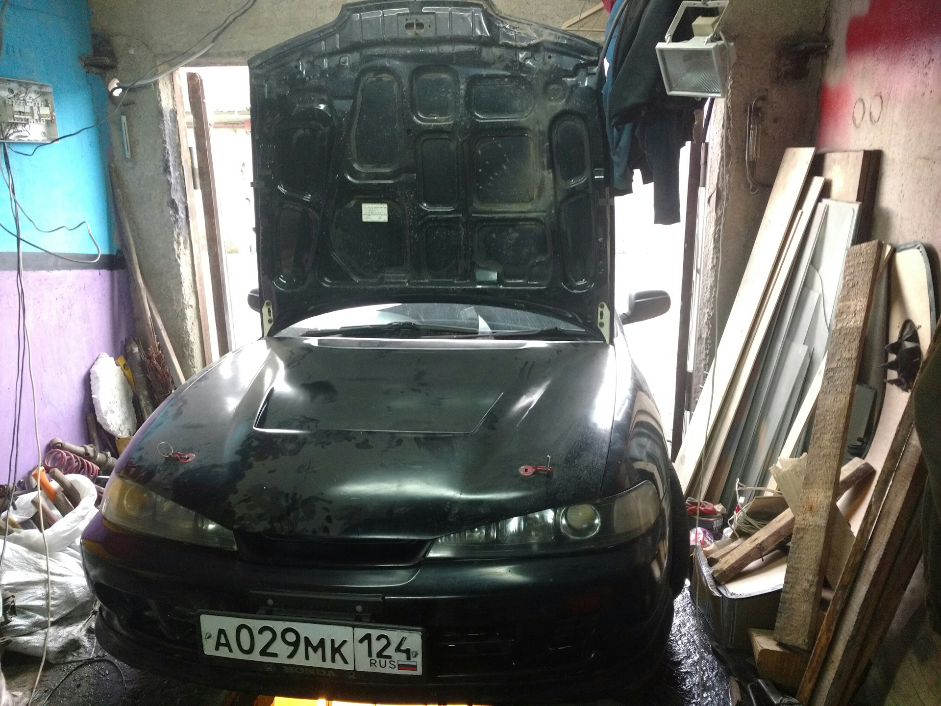

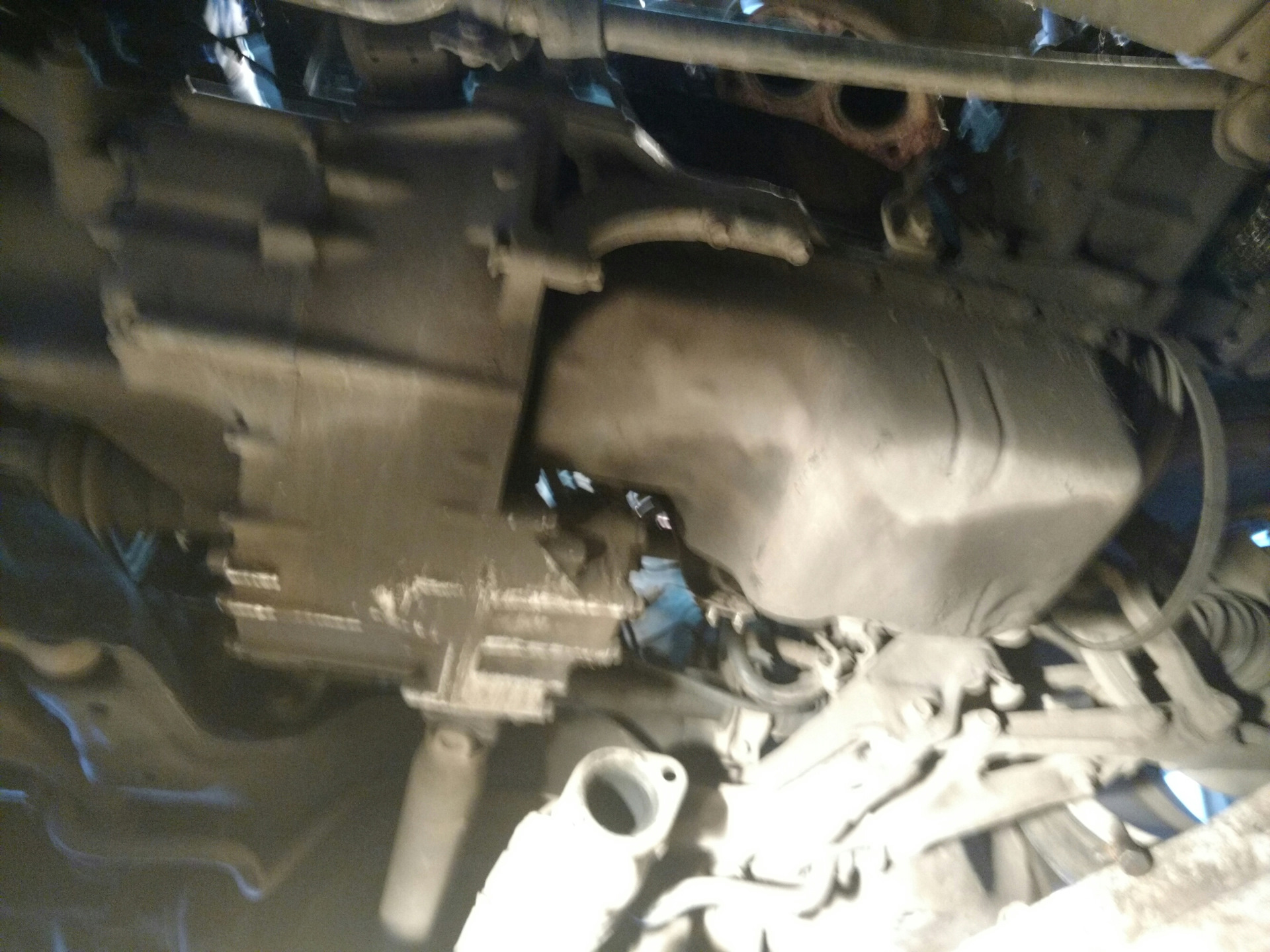

Сегодня не будет много букв, посетила меня проблема слабеющего генератора, когда включаешь музыку, то разряжается АКБ. Решил я его поменять, ну как всегда не сразу. Чтобы найти подходящий надо было понять на сколько контактов мой гена. Чтобы это узнать я засовывал сотик и фото фишку, в итоге установил, что у меня фишка на 4 контакта. Купил гену на разборке по сладкой цене, всего за 1500. И только сейчас смог поменять. Он довольно тяжело достается, но сняв штаны :)) я смог его достать и поставить новый, попутно заметил трещину на коллекторе, я слышал что газы идут под капот, но думал что прокладка. И на последок тизер.

Хм, снимали генератор 2 раза с ямы и штаны не трогали)))
Я думал на зц больше места)) снимал гену на б-серии, без ямы))
p.s. тоже не понял как штаны мешают гену снять
Его нигде не вытащить кроме как там
снимаешь аккум и полку под ним и спокойно вытаскиваешь без усилий
