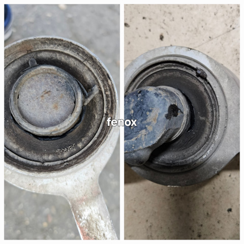

Доброго времени суток друзья! Начало жрать резину с внутренней стороны, поехал на развал мастер сказал, что левой шаровой кранты, я не поверил так как менял пыльники шаровые были живые, снял рычаги, а там такое смотрите видио. Жду вашего мнения по поводу состояния.
Люфт нижней шаровой.Видео.

Кранты шаровой… не слушай диванных поофи) уверенно кранты ей.
Шаровой однозначно пиндец, при том уже давно.
На грани он. Почти сдыхает.

Надо взять за палец и ввверних низ подергать. А точто в стороны это ни очем не говорит.
Вверх вниз, от руки не ходит
Atsawd
Мне тут тоже не приговорили…рукой стука нет. А вот если вывесить колесо и монтировкой через чурку ее подвергать, вопросов не остаётся.
Atsawd
Там явный признак того что ей уже писец. палец не должен болтатся вообще так что вверх низ что право лево.
