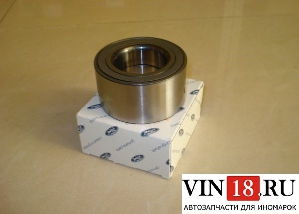

С тех пор, как я купил себе Октавию скаут, на фокусе я почти не ездил, и руки до планового ремонта всё никак не доходили. Из симптомов — сильный гул спереди с мелкой вибрацией на руль, гул нарастает в зависимости от скорости, обороты двигателя на него никак не влияют. Пропадает гул только при повороте руля влево во время движения. Изначально была заменена ступица, но безрезультатно. Подумав дальше и сравнив симптомы, я предположил подвесной подшипник правой палки. С недельку назад залез под машину, открутил скобу этого подшипника и попробовал пощупать его руками — какой-то люфт я в нем определенно почувствовал.
Вечером того же дня был изучен фокус клуб на предмет замены этого подшипника, понял что со всем справлюсь сам, осталось только заказать детали.
Подшипник — Ina 712 0764 10 (идёт в оригинале форд), одинаков для всех коробок и моторов на фф2 — 1550р
Сальник привода — Ford 1 543 933 — 750р
Масло — Motul Gear 75w90 105783 — 2*750р
И вот, сегодня вырвался в гараж.
Снятие привода прошло вообще без сложностей, отстегнул шаровую опору, отстегнул скобу подвесного и вот он привод. Конечно же, из отверстия потекло масло ))
А вот со снятием подшипника оказалось потруднее.
На хороший съёмник денег я пожалел, решил как и все, понемногу сбить подшипник молотком. И буквально на 10-ый удар у него треснула внешняя обойма и он развалился.
Пришлось браться за болгарку и очень аккуратно срезать остатки, не зацепив посадочное место подшипника на самом валу.
После успешного снятия, начал настукивать новый подшипник. Поскольку старый подшипник развалился, пришлось бить через внешнюю обойму подшипника, а она регулярно пыталась убежать в сторону, так что был риск повредить пыльник нового подшипника.
Но мы не унываем, изолента помогла чуть больше чем на 100%.
Далее с машины было слито масло из кпп, ну и из двигателя до кучи. И полез я выковыривать сальник привода. Сидел он там плотно, поддаваться не хотел, и к сожалению на его посадочном месте после снятия обнаружились задиры. Пришлось затолкать в отверстие салфетку и подправить ножом самые крупные огрехи.
Новый сальник сел прекрасно, забивал легонькими ударами молотка по кругу.
На место привод встал без проблем, затянул ступичный болт, скобу подвесного и шаровую. Скобу пришлось чистить наждачкой от ржавчины.
Залил новое масло, но как и писали на ффклубе — в кпп 2-ух литров не хватило совсем немного, пришлось еще около 100мл взять из слитого масла.
И вот момент истины — при выезде на дорогу гул снова появился, такой же сильный как и был. Так что, видимо диагност из меня никудышный, и нужно ехать к более опытному толковому человеку. Как я понимаю, далее надо смотреть сами привода.
А пока что можно утешать себя тем, что я просто вдоволь навалялся на земле и за эти три часа поменял масло в кпп и в моторе.
