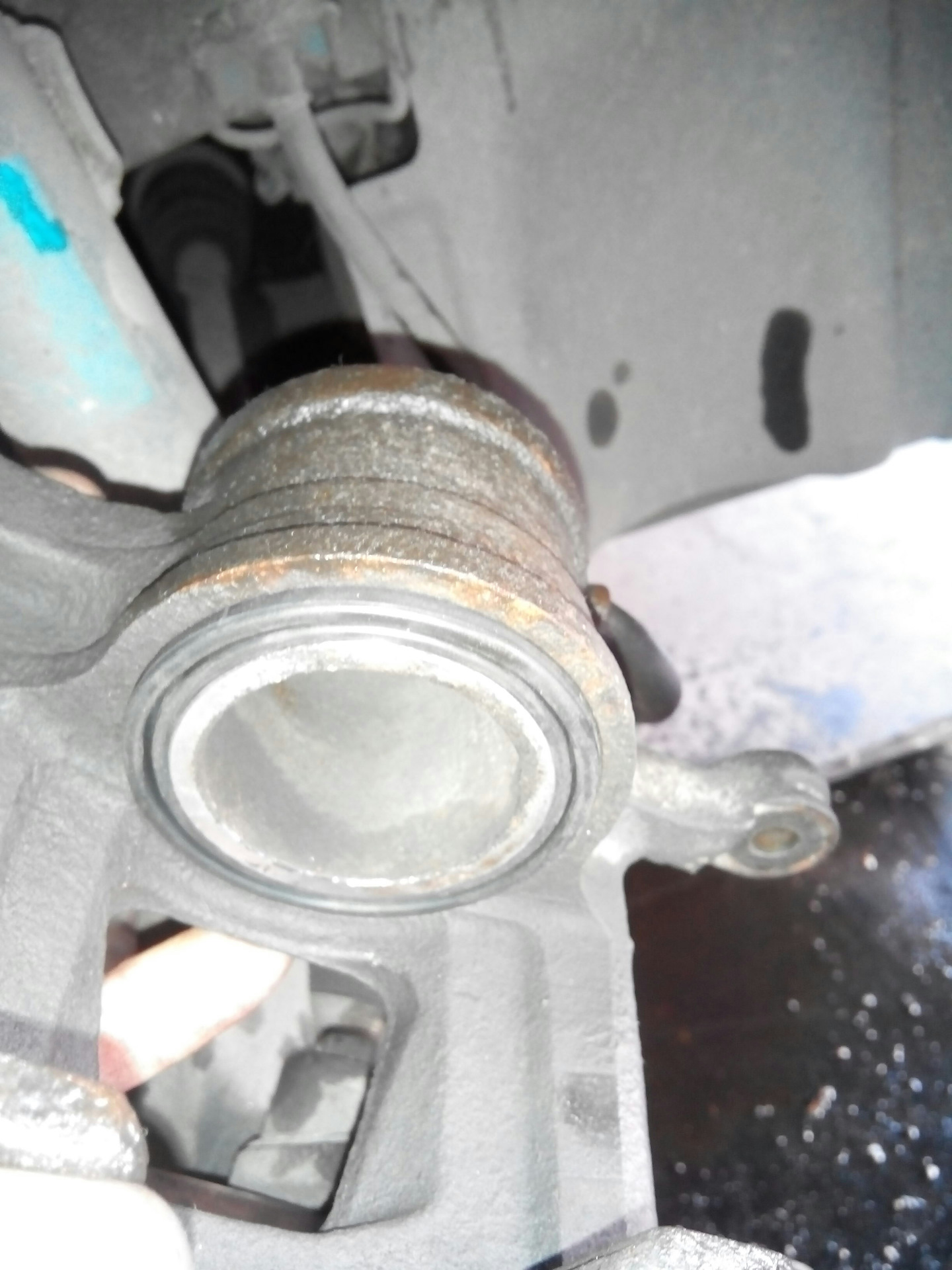

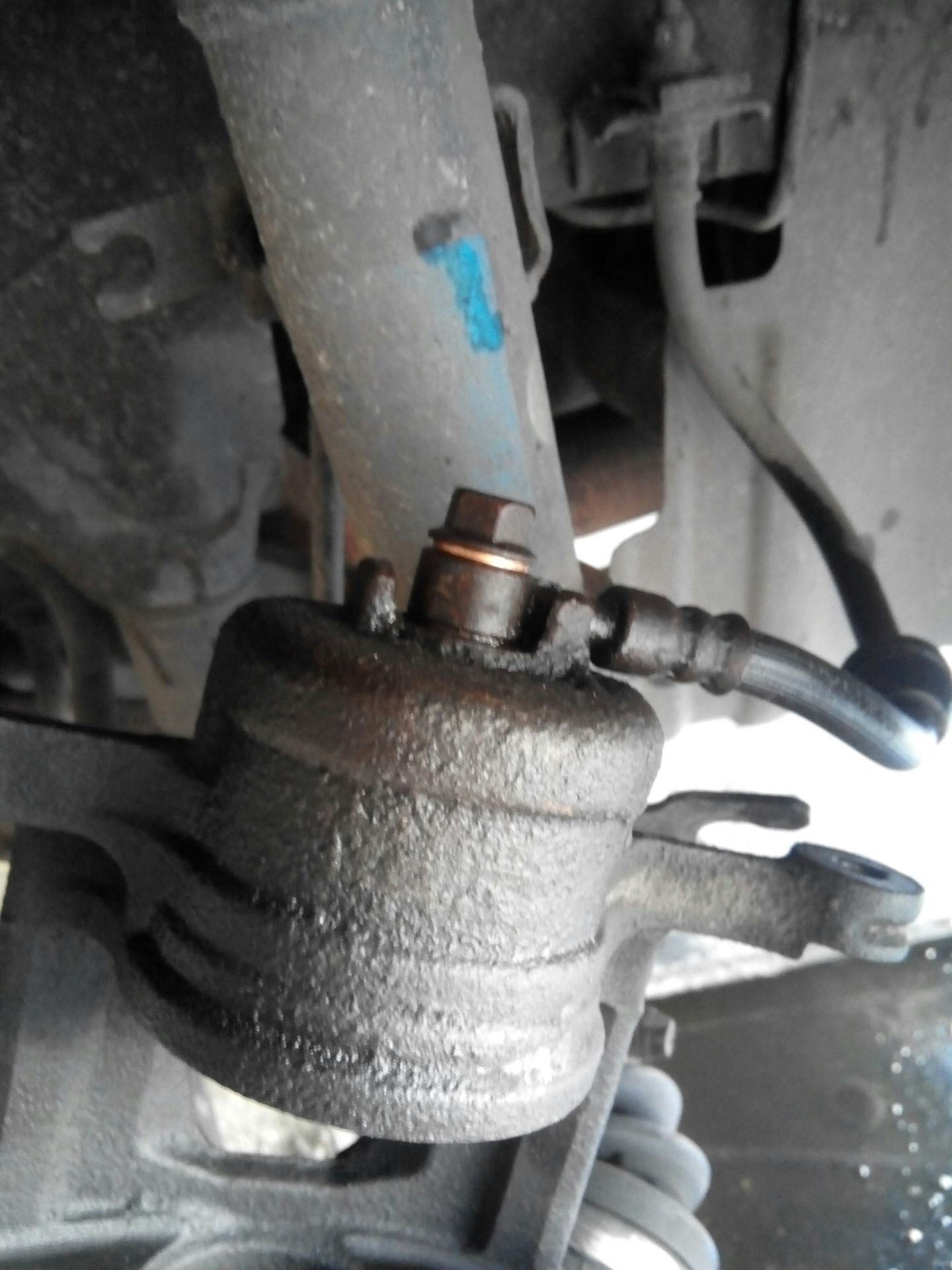

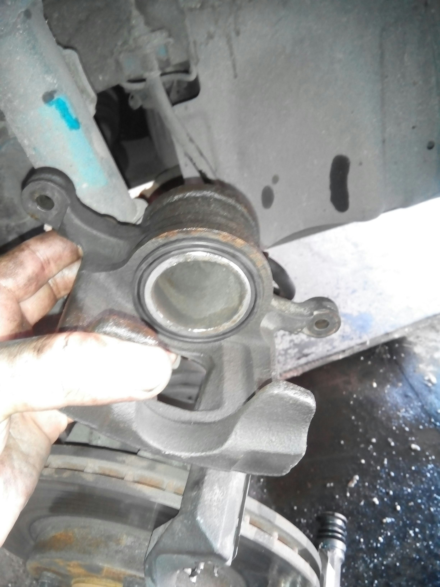

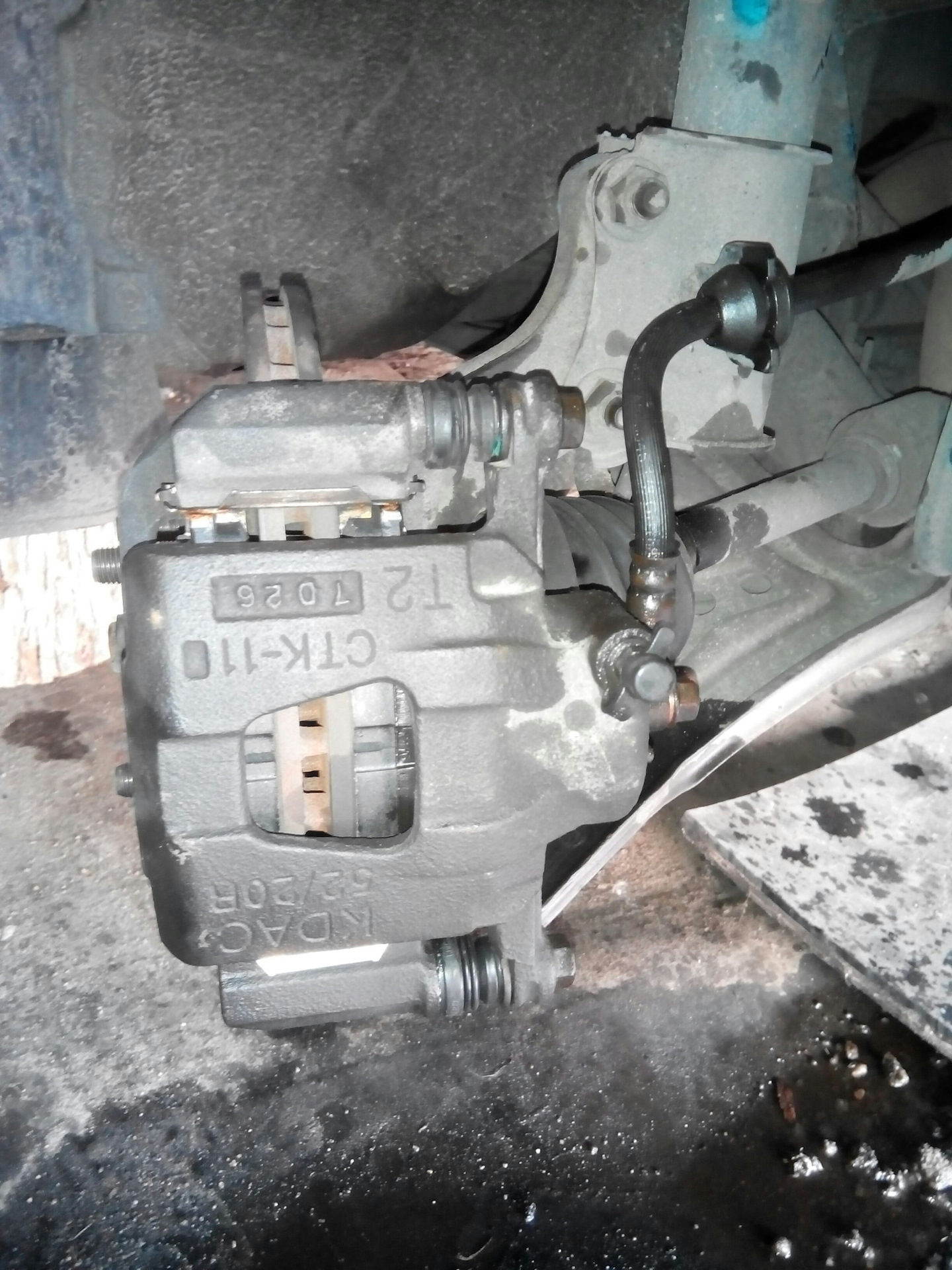

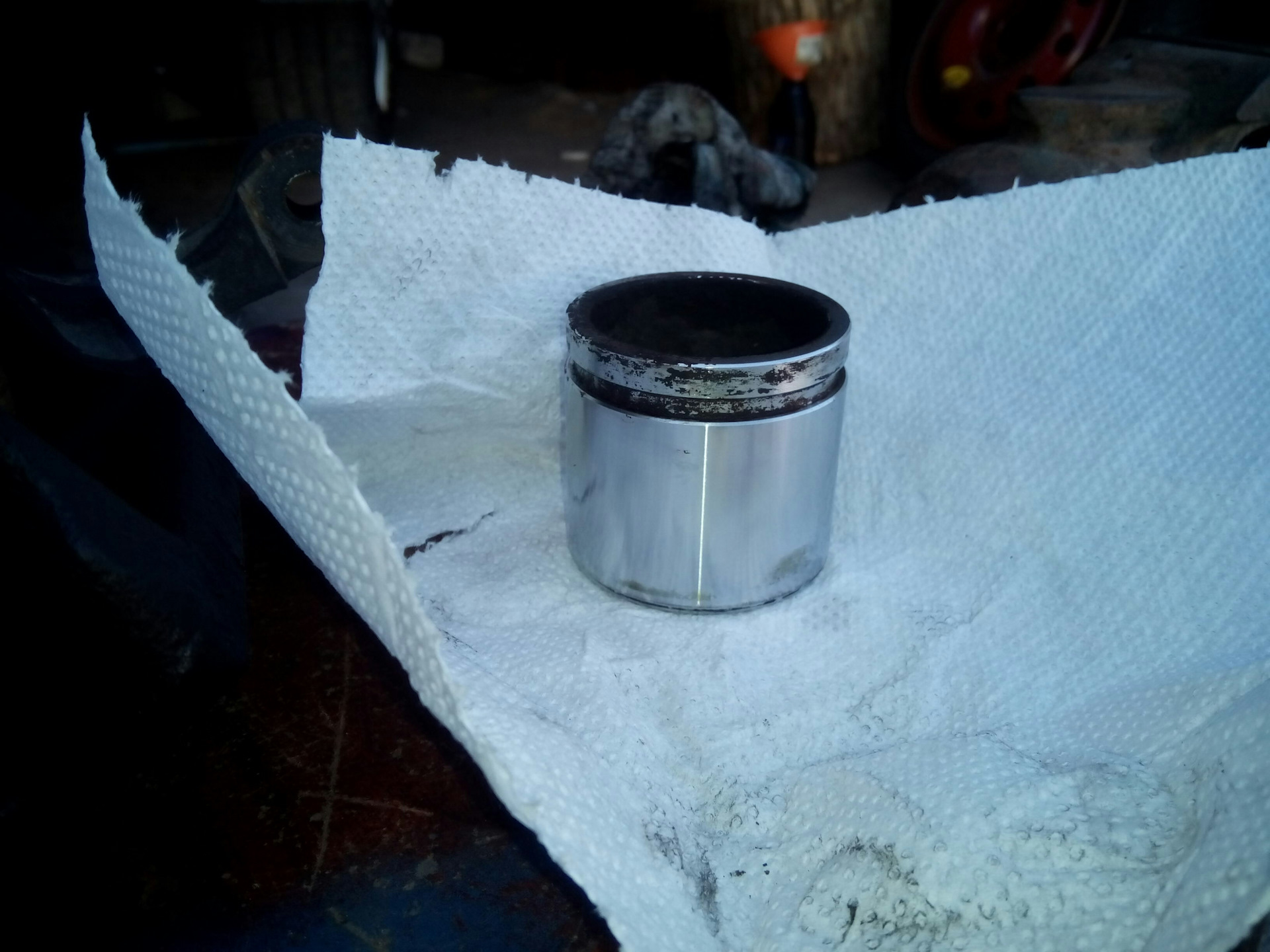

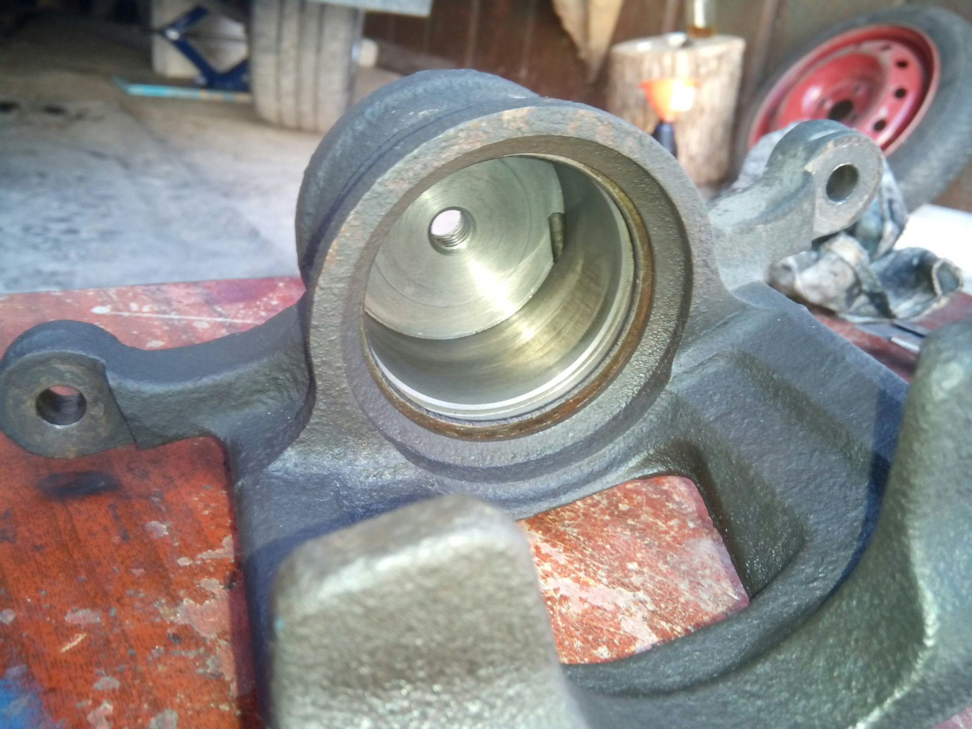

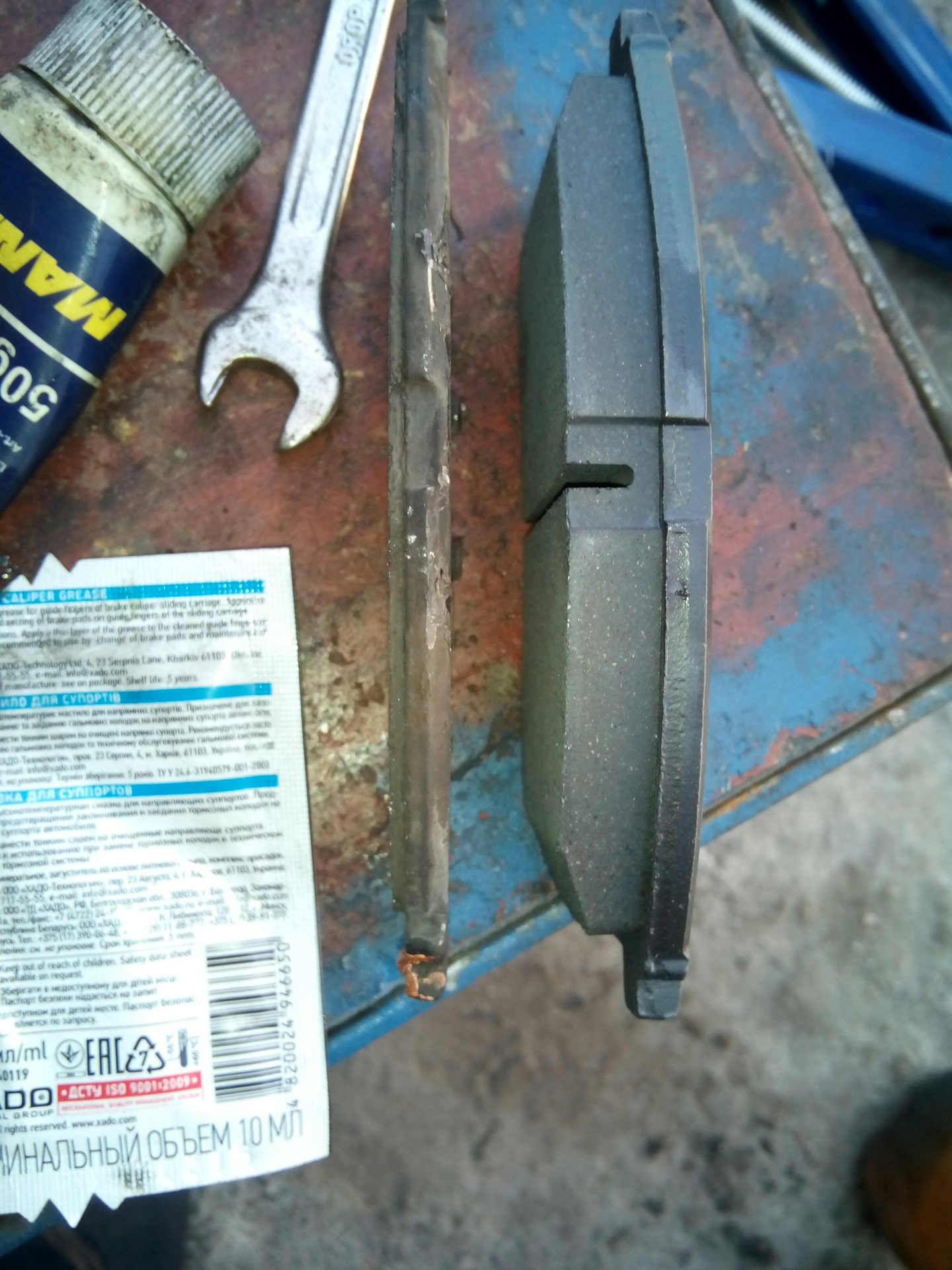

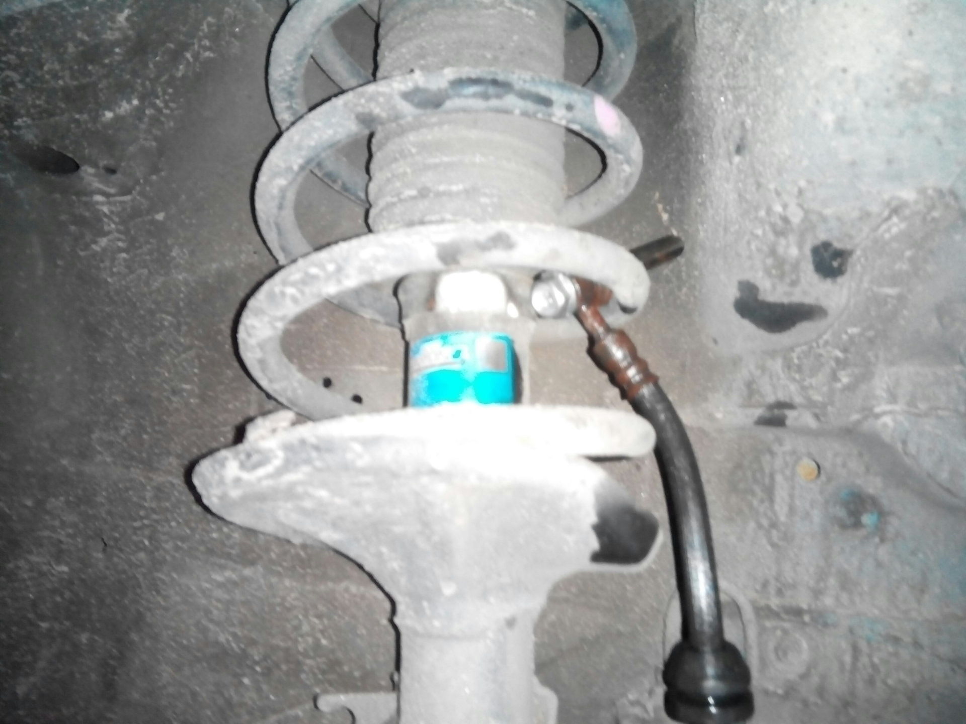

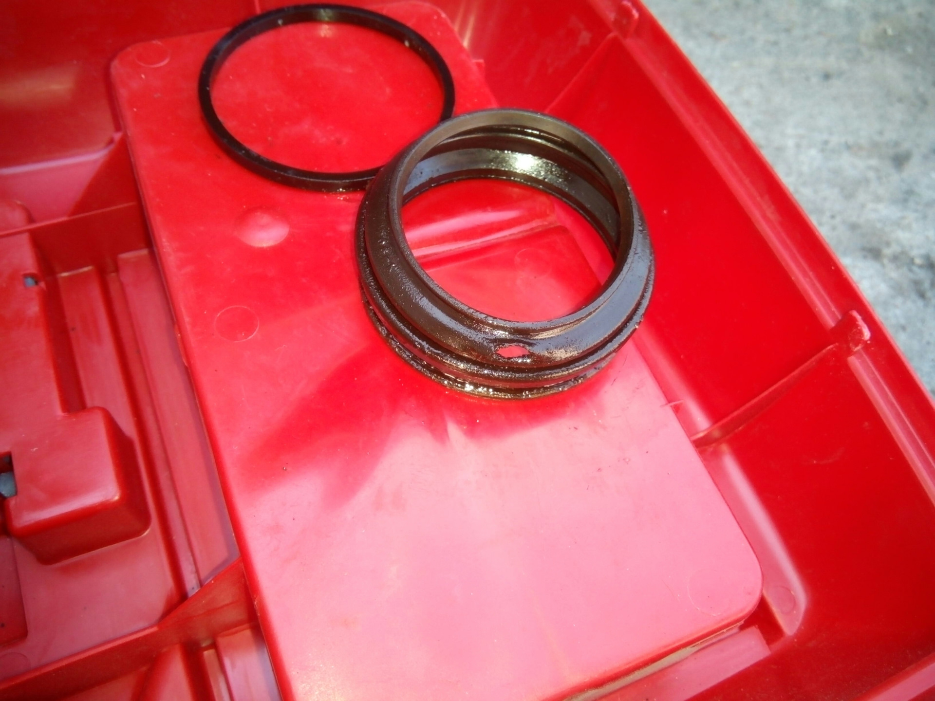

Всем привет! HI-Q отходили всего 18т.км. хоть это и самое дольшее из всех что я пробовал, но все равно мало! Сколько у вас ходят колодки на стоковых 236мм дисках? Также увидел не равномерный износ колодок, на правой стороне почти в ноль стерлись, на левой на пару мм больше осталось, начал осматривать правый суппорт и обнаружил порваный пыльник на поршеньке, пришлось менять ремкомплект. Делал сам и впервые, оказалось ничего особо сложного, главное делать все с холодной головой. Желательно вдвоём, так удобнее, да и прокачивать тормоза одному не получится. Вместо помощника я напряг жену, помогла когда поршень вставлял обратно ну и прокачать помогла, главное объяснить её задачу, как говорят и медведя на велике кататься можно научить, это примерно одинаково) шучу конечно) Из ньюансов пожалуй могу отметить то, что нужно сразу подумать чем будете глушить открученый тормозной шланг, я думал что он особо течь не будет и не подготовился, а он течёт довольно не хило, пришлось в попыхах придумывать чем заглушить и пока я это делал вытекло добрых 200гр тормозухи, я использовал направляйку суппорта и болт от неё. Так же лучше иметь специальную приспособу для
вдавливания поршенька, так как у меня её не было пришлось импровизировать с домкратом, деревянным бруском и самодельной табуреткой сваренной из уголков, получилось довольно быстро, но с приспособой думаю быстрее. Теперь за тормоза не переживаю, поставил колодки Onurri, посмотрим как они себя покажут! Всем удачи и безотказных тормозов!

Направляющие суппорта в порядке ? было так когда один закис.
Да, направляйки ходили отлично, видно поршень подклинивал

Я поменял родные на 37к, потом hi-q стёр за 25к(тоже правая сторона стирается больше) и щас онури, по ним пробег 5к состояние отличное и не пищят, как hi-q. Болезнь авео по неравномерном износе присутствует, я понял, что надо чаще чистить пружинки в которых они ходят, и пальцы мазать чаще. Тогда будет эффект.
Я чищу и мажу при каждой замене, но вот почему-то стираются быстро! Онури откатал 100 км пока мне нравится
Причина в недочётах исполнения комплектующих. Или ставить чужие тормоза
