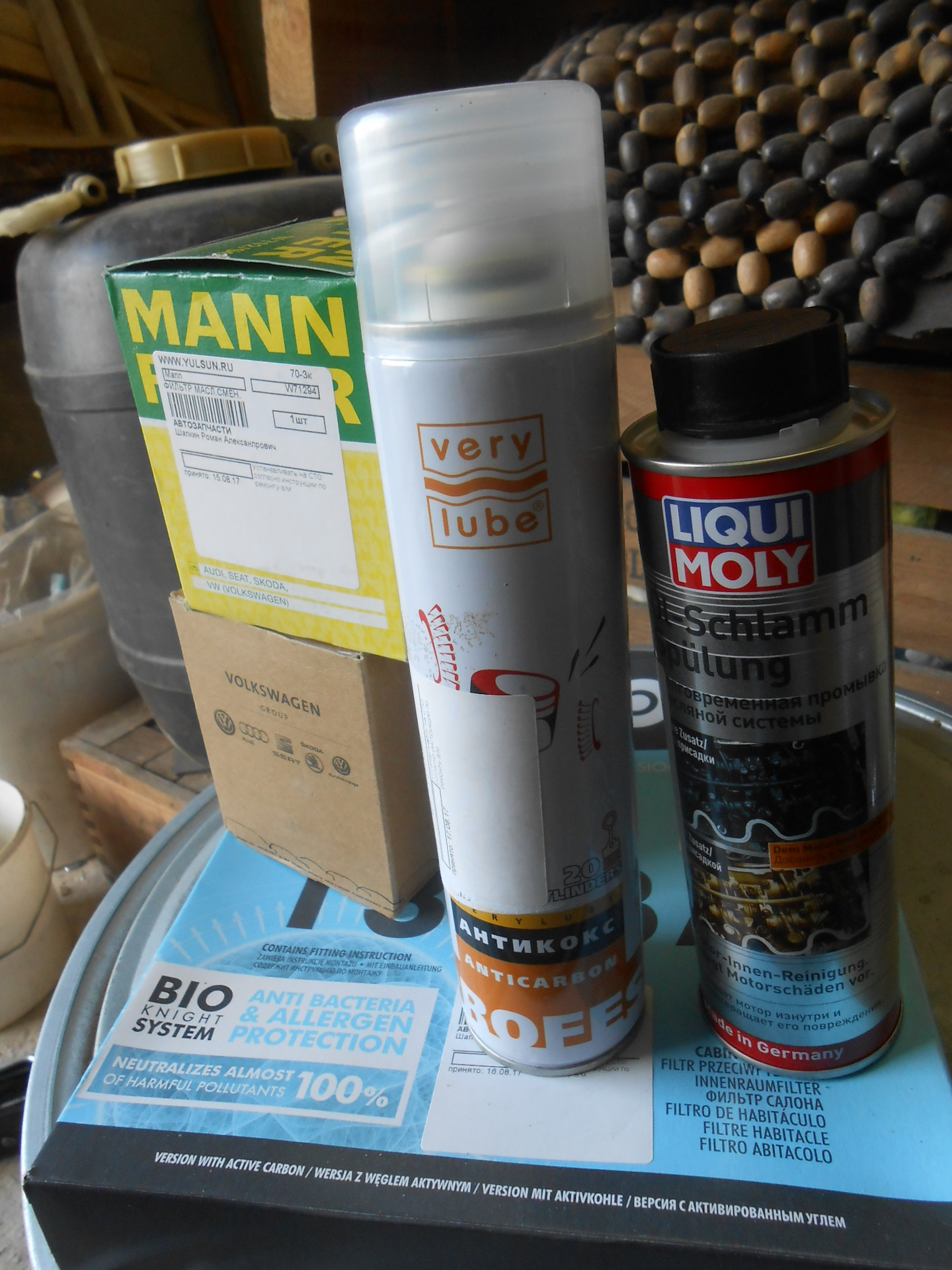

Итак, затарился известным набором:масло, два масляных фильтра, сам антикокс, две канистры промывки и мягкая промывка залитая уже накануне за 300 км.
Технологию процесса взял у DRONY33,за что ему спасибо!Выкрутил свечина тёплом двигателе, выровнял с помощью проволоки поршни в ряд, запшикал антикокса 1-й раз 5 сек., второй через2 часа 10 сек, третий через 12 часов 5 сек.

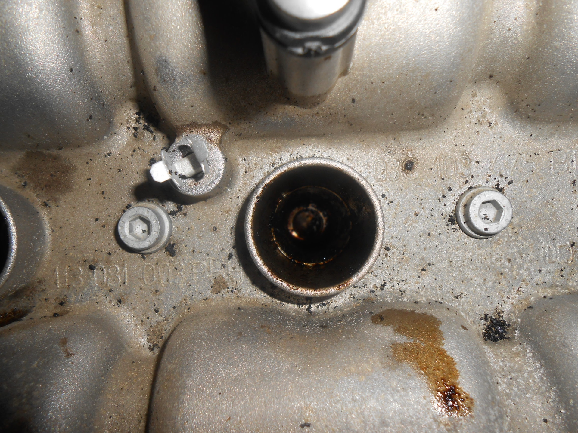

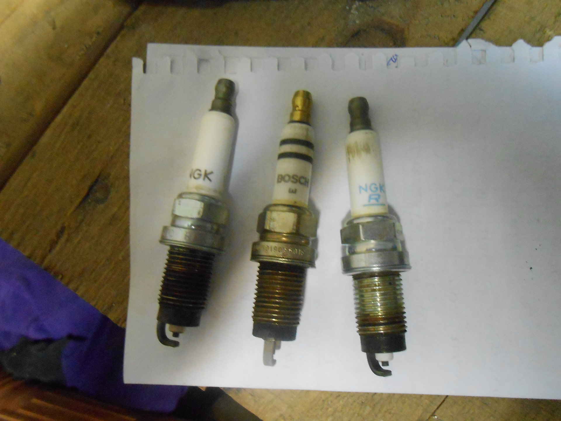

Пока работал антикокс я изучал свечи и заметил что № комплекта совсем разные:первая на фото-с первого полика заводская(арт101905617 C), вторая с нынешнего заводская(101905601 F), а третья уже работавшая ныне(ZFR6T-11G).

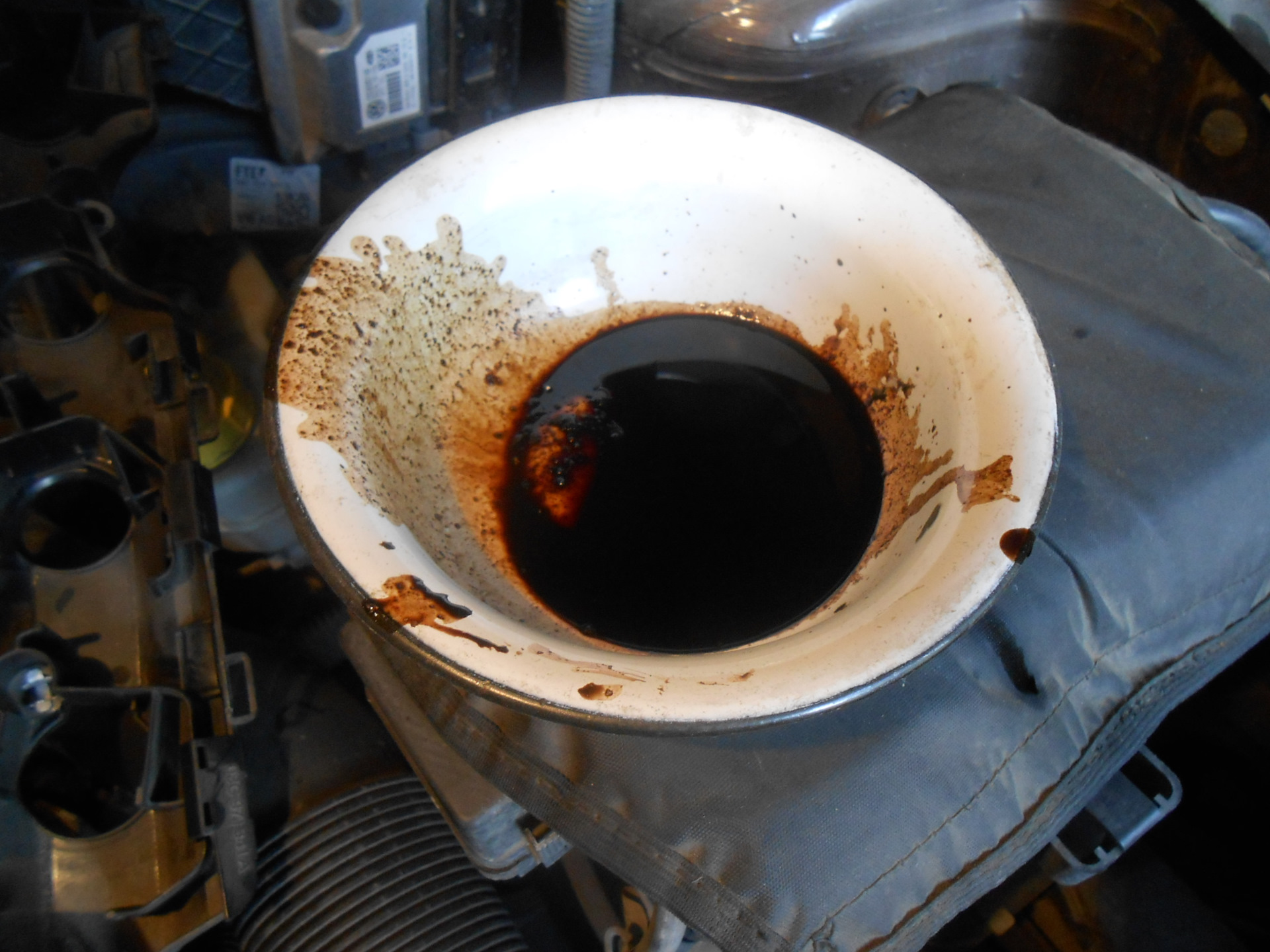

Откачал шприцем из цилиндров немного дряни офигел от её цвета и концентрации.

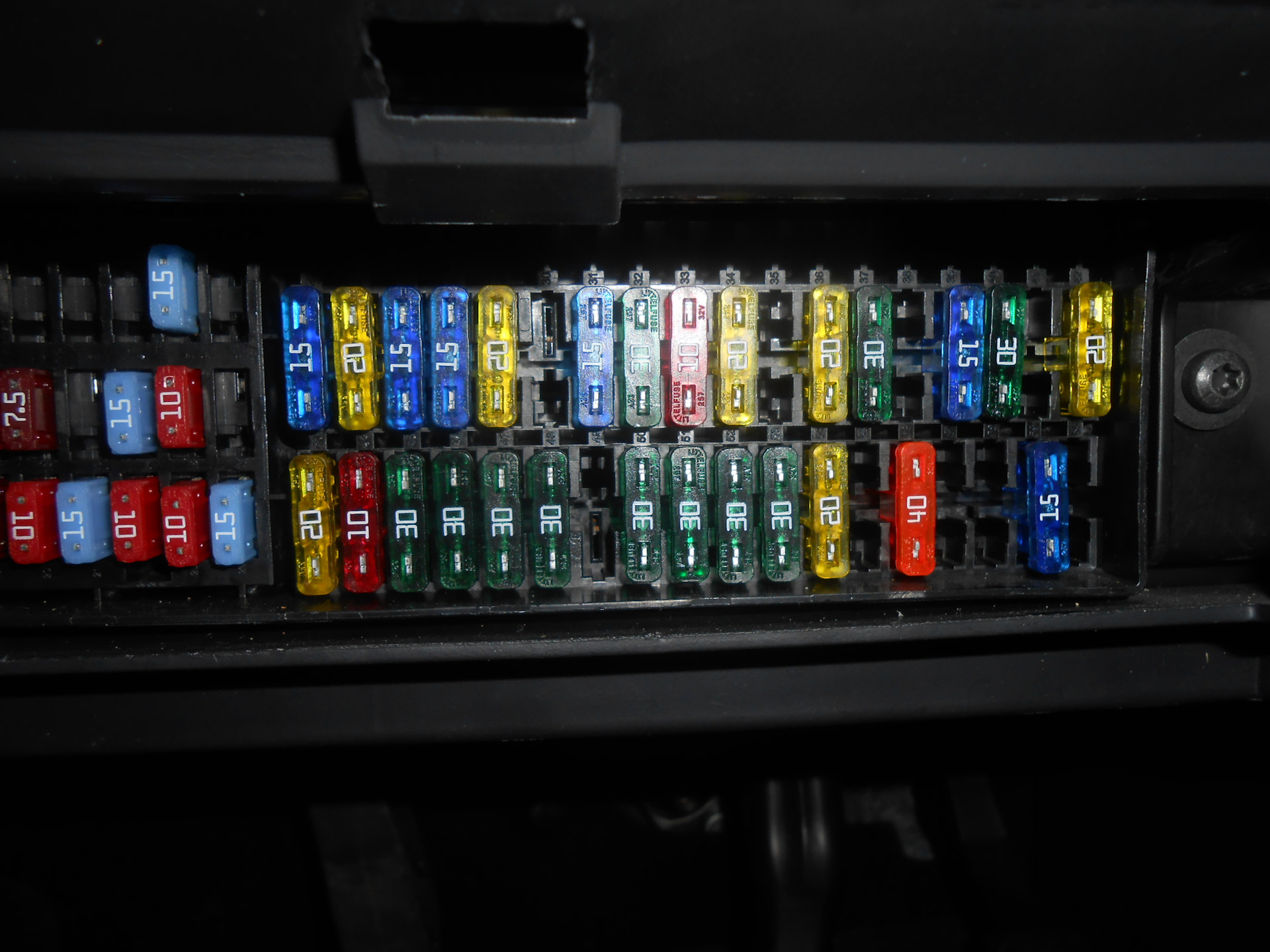

Отключить насос с помощью предохранителя не вышло:ни 32 ни 36 совсем не те.
Пришлось снять фишку на самом насосе под задним сиденьем.

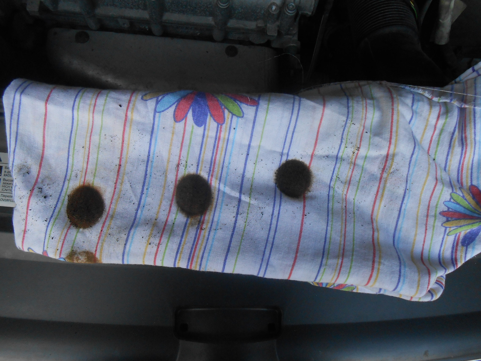

Продувал стартером три раза по 3-5 сек.И вот что увидел на тряпочке.
Да-да, не 4 следа, а три!Кстати, из того "пустого"четвёртого цилиндра откачал соооовсем мало.После продувки пришлось вычищать свечные колодцы как вручную, так и компрессором.
Всё вычистил, слил чёрное дерьмо, поменял фильтр, залил промывочное от Лукойл.Завёл с третьего раза и от дыма и едкой вони пришлось выбегать из гаража.После 15-20 минут работы слил уже весьма тёмное масло и вновь залил промывочное.И опять минут 15-20 на холостых.Надо отметить что уже на этом этапе знакомый стук исчез и работа двигателя стала мягче(вряд ли самовнушение-действительно мягче).

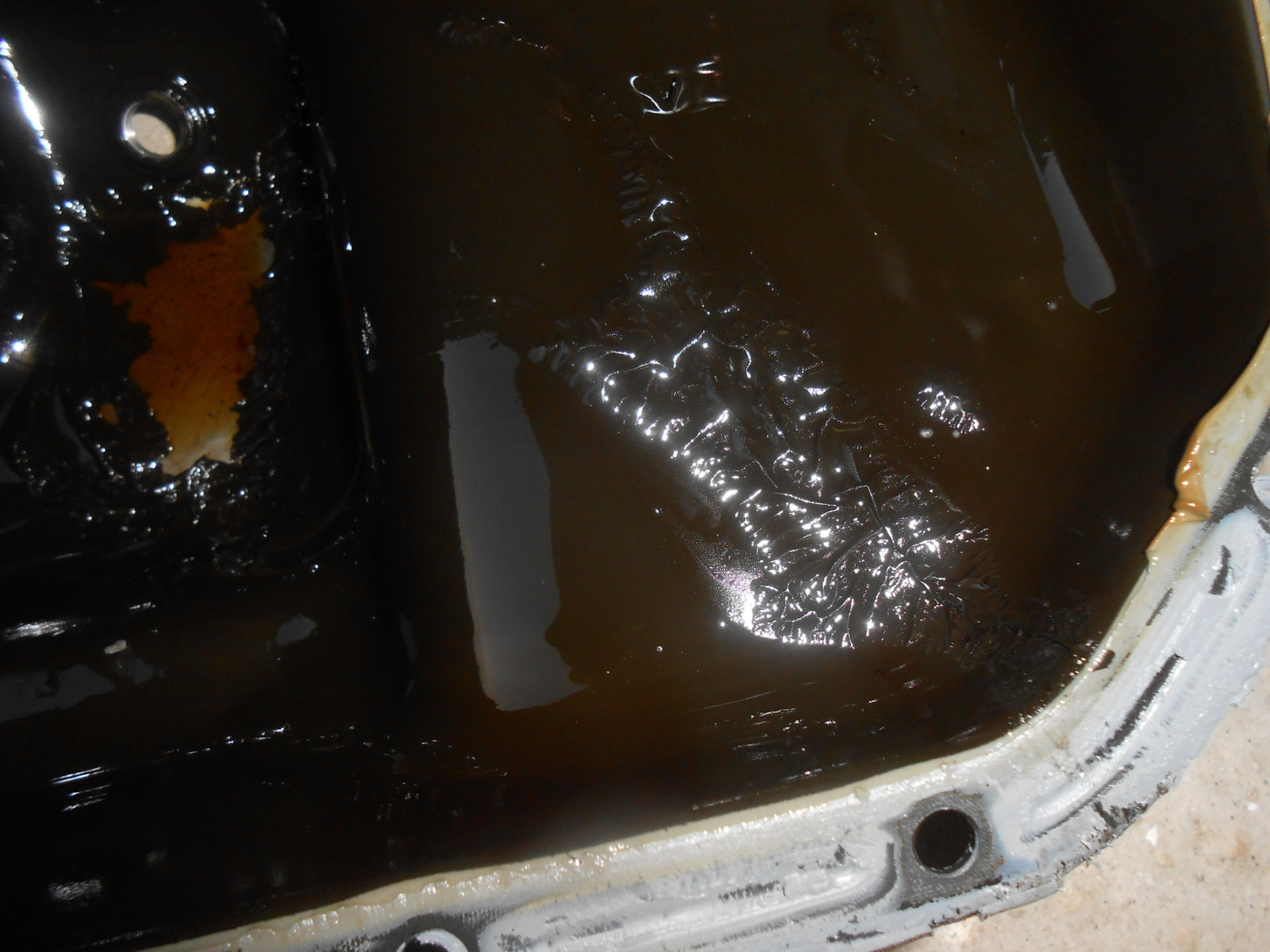

А теперь печальная часть раскоксовки.

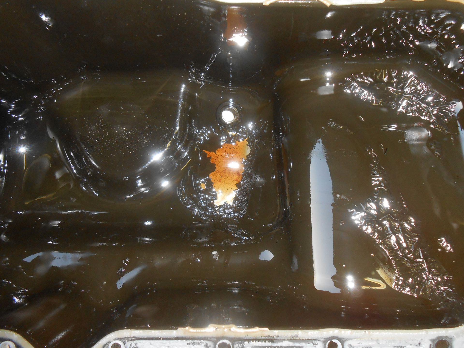

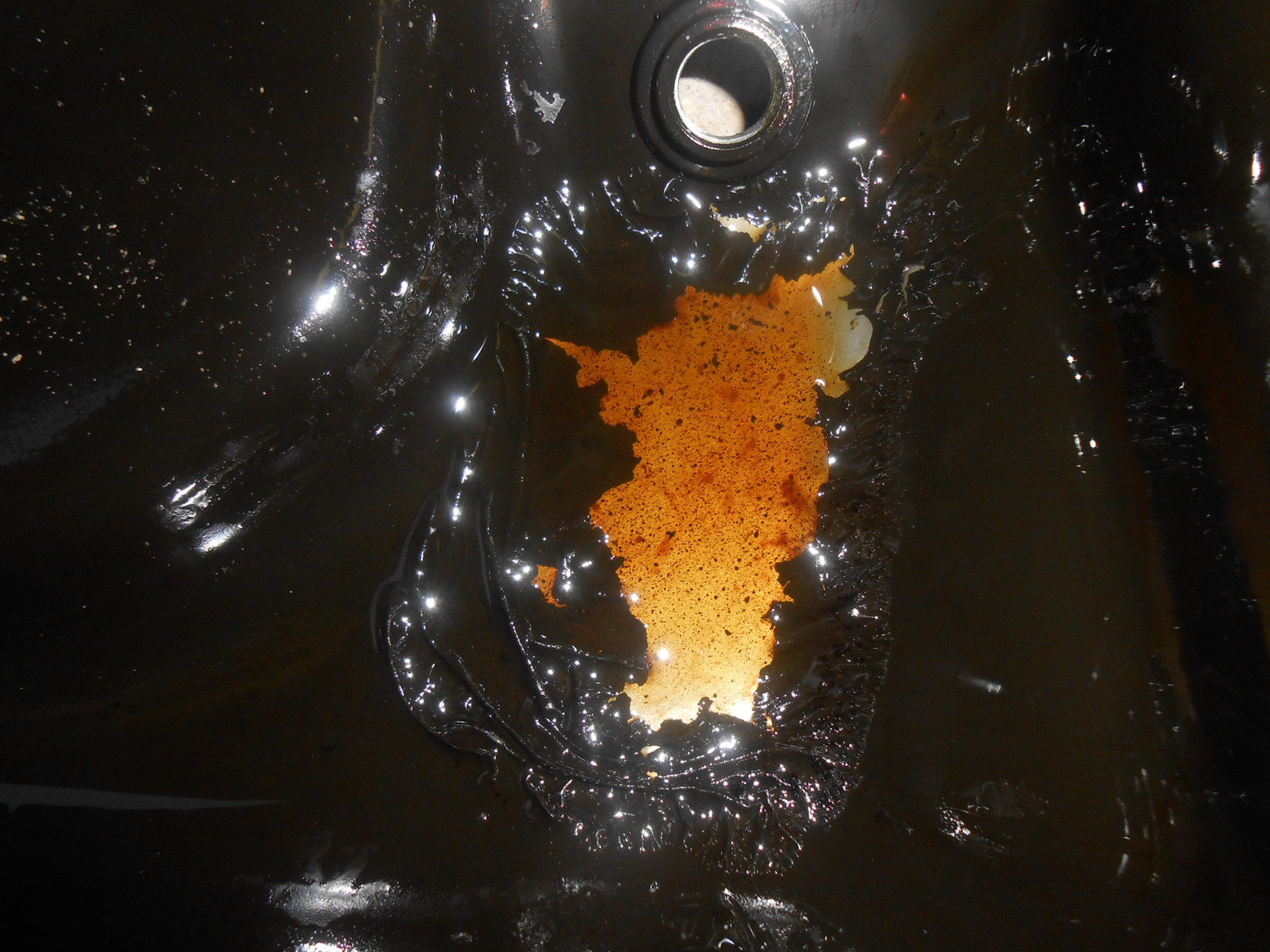

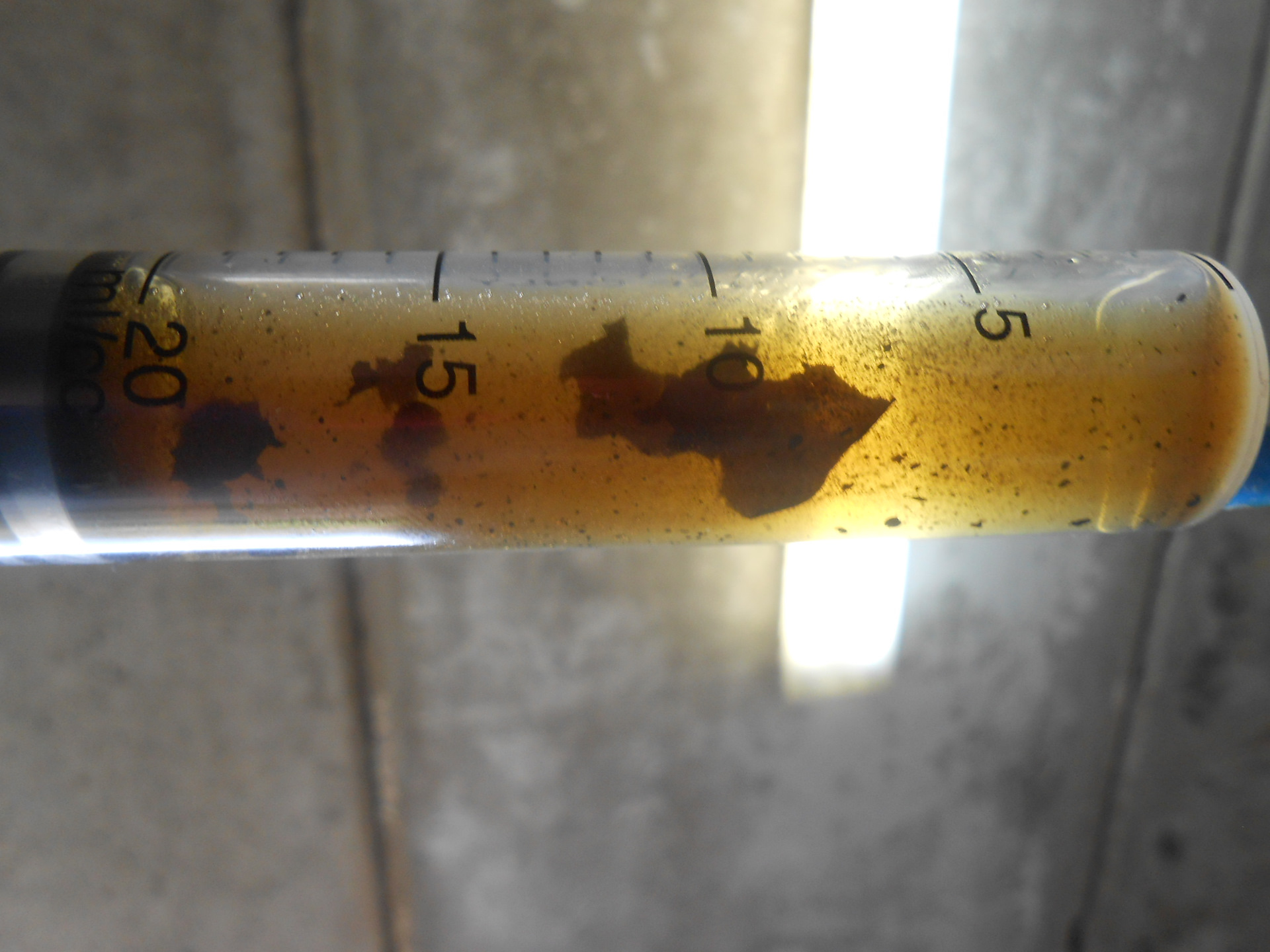

По привычке откачивая остатки масла шприцем обнаружил в последнем…какие-то струпья.
Оставлять такое нельзя и дабы выяснить что это решил снять поддон картера.Картина внутри поддона меня сильно разочаровала:краска на внутренней стороне вздыбилась в нескольких местах и готова была оторваться.
Вздыбилась вокруг сливной пробки(где самая низкая точка и масло есть всегда)и под…четвёртым цилиндром!Да-да, который был пуст при откачке антикокса, на флаконе которого, кстати, написано что содержимое не должно попадать на краску авто.
Связав эти моменты воедино, решил что долгое содержание данной гадости в цилиндрах недопустимо-не зря инструкция рекомендует временной интервал в 20 минут всего!
В итоге, я отшелушил вздыбленную краску, поробовал её края реагентами-остатками антикокса и тормозухой, чтоб убедиться в неповторении неприятности.Посадил поддон на герметик и недовольный результатами раскоксовки через сутки залил новое масло и поставил новый фильтр.
Теперь вот езжу в тишине, но в опасении.
Коллеги, кто использовал данный препарат столь долго, проверьте свои поддоны!
Всем пока!

это едроенная бодяга-от нее краска на подоне сладит кусками которые у тебя в шпритце.лавр самое подходящее
замена масла каждые 7500км мобил 1 и все. иногда даю просраться двиглу. работает тихо и без проблем. пробег 45 000км
Вряд ли краску LM поднял. Скорее это Антикокс (Veru lube) заправлен димексидом, как вариант. Попал в поддон через 4-й цилиндр и наделал делов.
Вот я того же мнения.
Кто-то заправляет димексид в балончик и продает это с наценкой)) А что на балончике про краску написано или про состав?
как буду в гараже прочту и отпишусь-самому интересно уже.
про краску, мол избегать попадания, что-то вроде того.

"…прикрыть тканью свечные колодцы, чтобы вылетающая грязь не попадала на краску."
Состав:амиды органических кислот, газ-пропеллент углеводородный.
Содержит N, N-Диметилформамид.

перед раскоксовкой масло было слито?
нет, не слито.
вот гадость эта раскоксовка, получается прошла через масло и сожрала краску?
видимо так и есть
proporets
насколько я знаю масла сливать нужно, потому что эта гадость в любом случае попадет в поддон, а после этой всей процедуры еще и промывку двгателя сделать чисты свежим маслом минут 5 хотя бы… а тк бесполезная трата денег и времени… А то может и помощь мотору загнуться побыстрее
Да уж! Следующий раз возьми лучше Gzox. Он вроде краску не ест.
Так там же масло было, как так то
Вот тоже в не до умении, масло по любому бы не так дало с реагировать

Странно. А банка от ЛМ осталась? Может она поддельная а не раскоксовка
осталась вроде…надо глянуть
Снизу на кромке цифры глянь
Py-MbIH
Там четко должно быть всё. Мне попадалась подделка, там от балды был набор цифр
Py-MbIH
Подобная надпись только с боку
спасибо, если не выбросил посмотрю.
Olega-1978
нет, банку от ЛМ выбросил к сожалению
Мда…не ожиданный поворот…
А ты весь баллон зафигачил?
нет, около половины осталась
Респект. 36 пред все решает. Отрубает насос.
не вышло:завёлся и работал.)
Как то странно однако🙃
Py-MbIH
Может, из-за давления в магистрали. При замене топливного фильтра рекомендуется вытащить предохранитель и завести, через пару минут авто заглохнет, можно менять.
