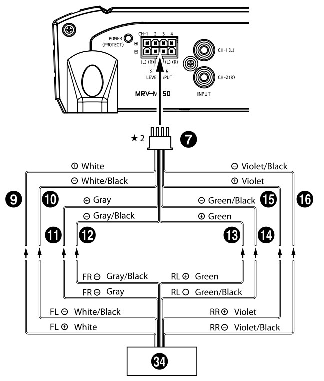

Далее, руководствуясь картинкой с эльзы вынимаем все лишние провода из разъема.
Берем от усилителя хвост для входа высокого уровня и припаиваем его к пинам в разъеме идущим от ГУ (да, вот так, не от усилителя, но высокий!)
Я сначала думал, что придется заводить их как линейные, что подтвердил товарищ с американского форума — у него подключены именно через "тюльпаны", но ребята которые продали усилитель сказали, что делали так и все нормально. Есть даже бонус — remote тащить не надо (с ним бы было еще много проблем, т.к. фактически его нет), включается сам в автоматическом режиме.

— Входные провода динамиков
Эти провода являются входными проводами, предназначенными для использования с главными блоками, не оснащенными выходами предусилителя. Когда не используются входные разъемы линии RCA, следует подключить эти провода к выходам динамиков на главном блоке. Усилитель MRV-M250 принимает входные сигналы от главных блоков высокой или стандартной мощности.
— Передний левый динамик (белый (+))
— Передний левый динамик (белый/черный (–))
— Передний правый динамик (серый (+))
— Передний правый динамик (серый/черный (–))
— Задний левый динамик (зеленый (+))
— Задний левый динамик (зеленый/черный (–))
— Задний правый динамик (фиолетовый (+))
— Задний правый динамик (фиолетовый/черный (–))
Ну судя по описанию, все верно — этот вход для НЕ линейных выходов, а именно для динамиков. "для использования с главными блоками, не оснащенными выходами предусилителя" (т.е. не линейных, которые являются выходами предварительного усилителя). А дальше уточнение — если RCA (тюльпанов) нету, то включайся сюда…
