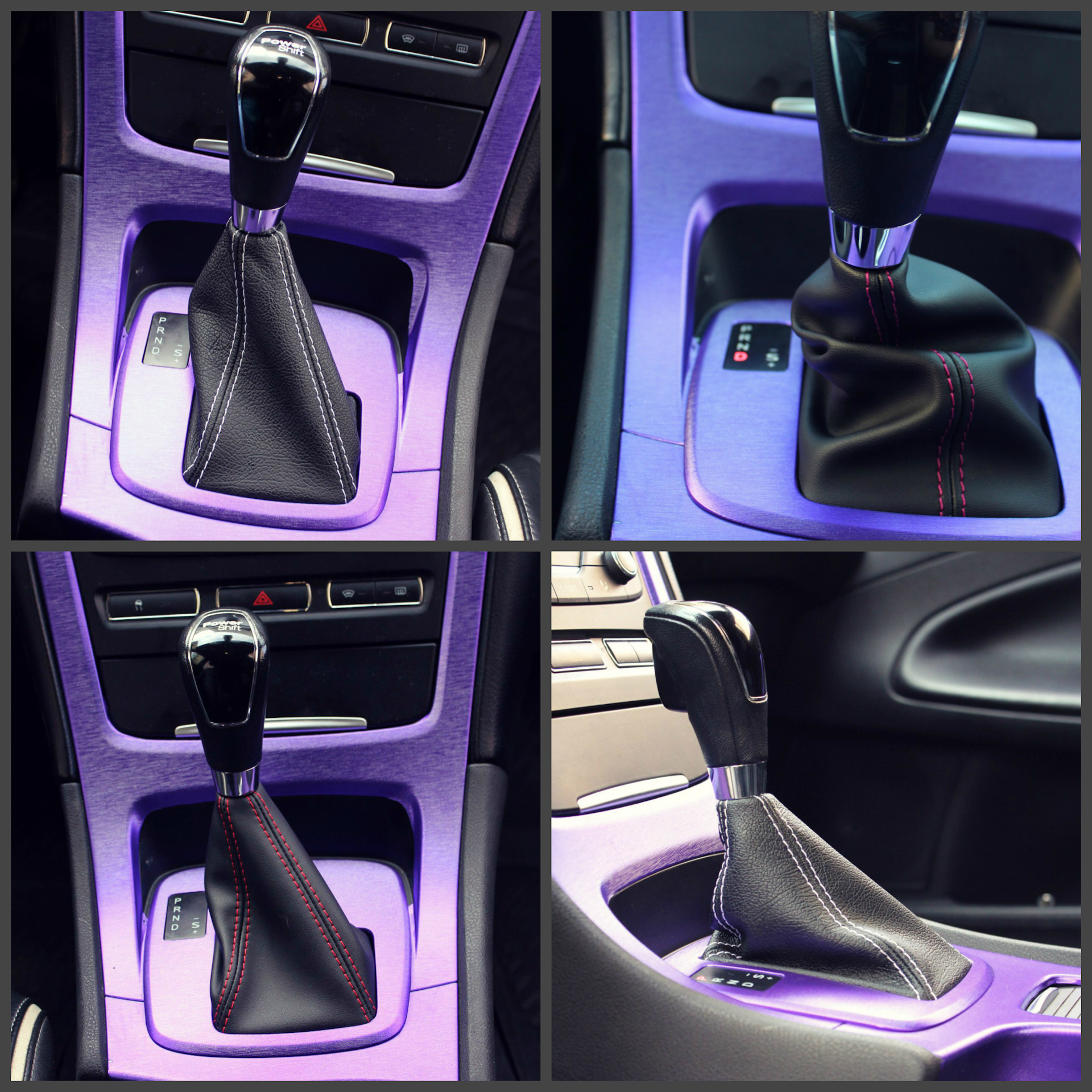

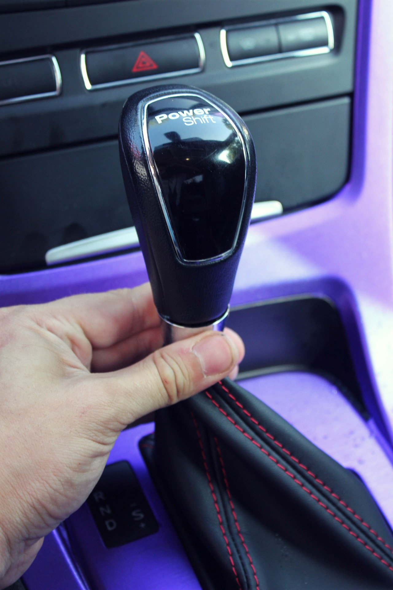

Доброго дня, под обновленный салон сшил новый чехол КПП.

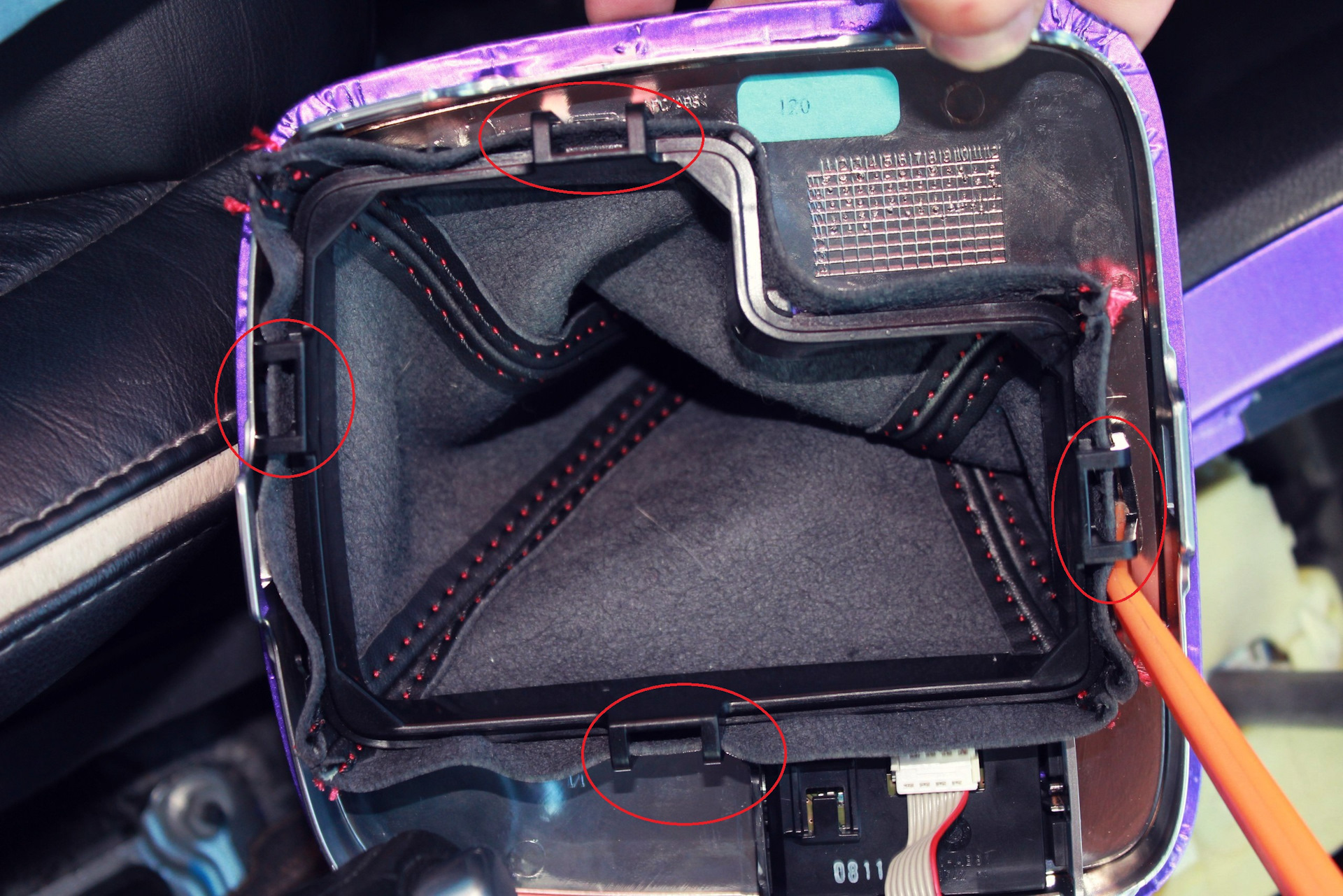

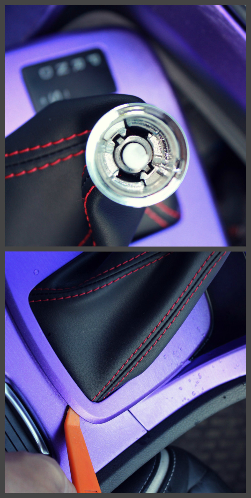

Для его замены сначала поворачиваем серебренное кольцо по часовой стрелке и сдвигаем в низ.

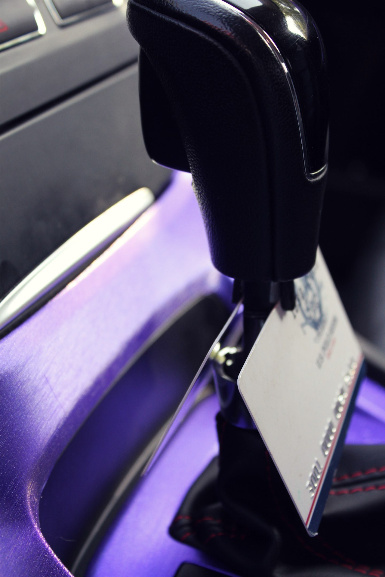

Далее вставляем две пластиковые карточки и снимаем ручку .
После чего поддеваем с низу и совмещая пазы на серебренном кольце снимаем чехол .

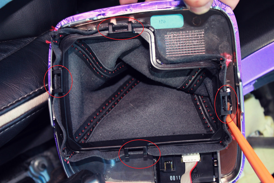

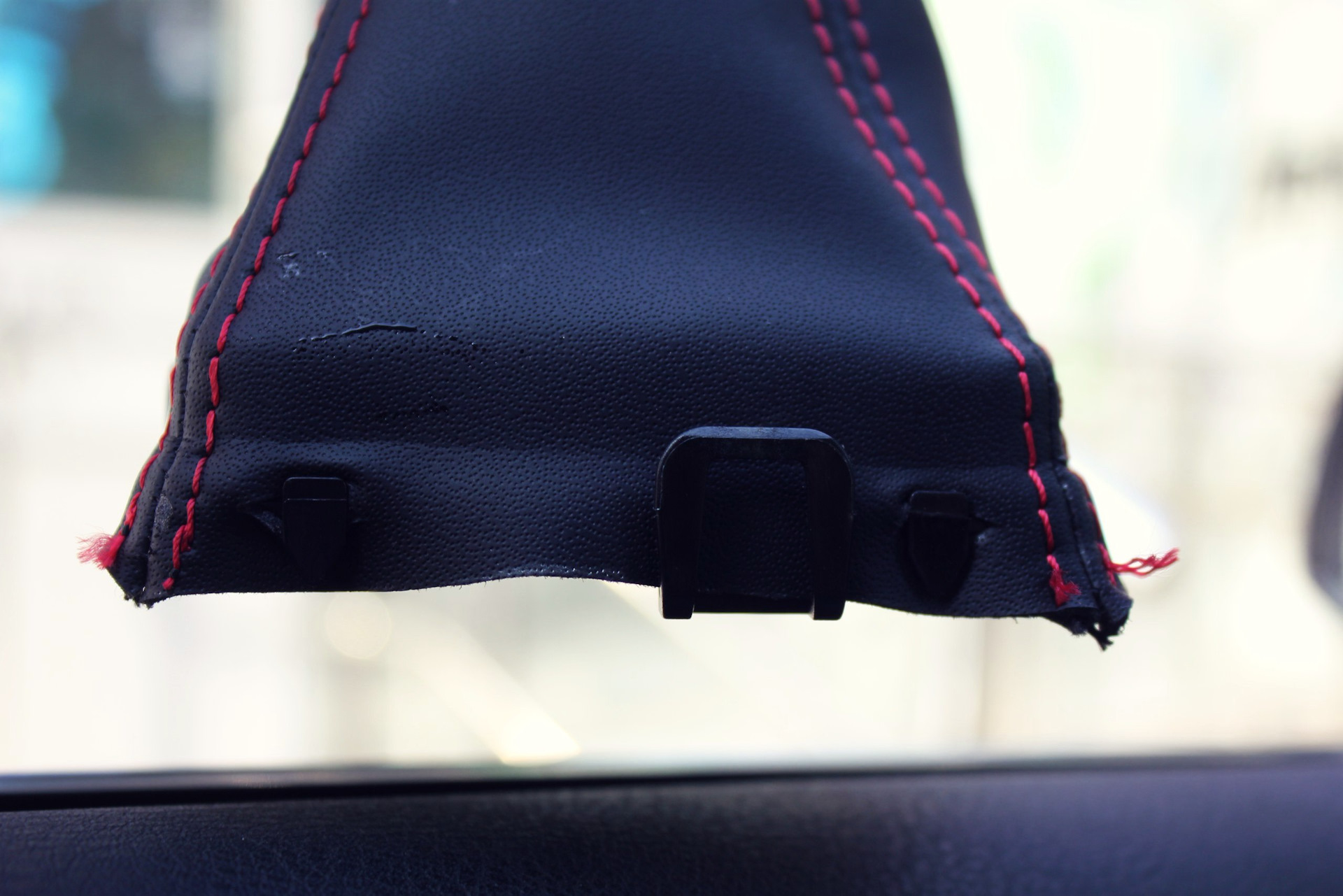

Отщёлкиваем с низу 4 крепления и достаём чехол на пластмассовой рамке.
Потом снимаем/одеваем с пластиковых штырьков.
И собираем всё в обратной последовательности, только одевая ручку надо зажать на ней кнопку.
