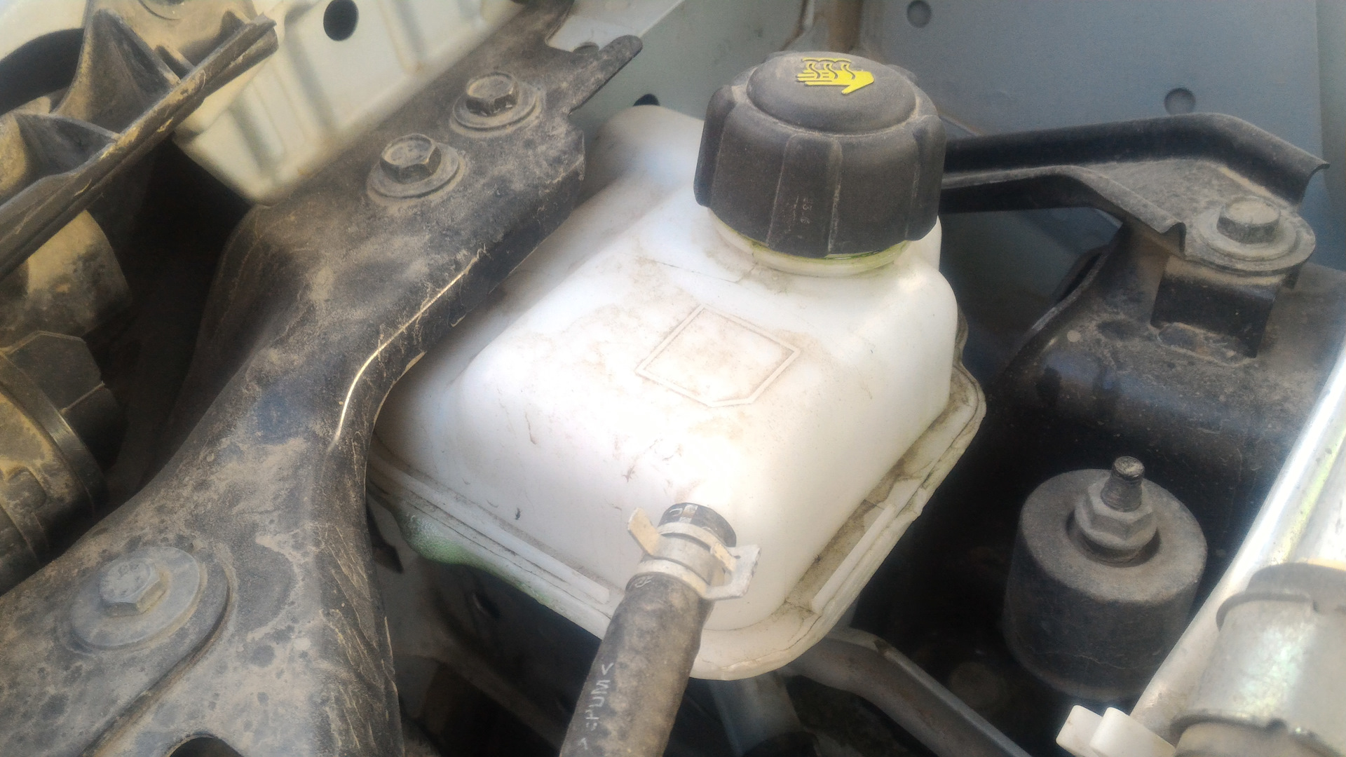

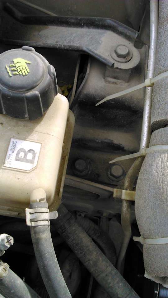

В первом посте писал что купил расширительный бачок охлаждающей жидкости фирмы DOMINANT (был дешевле практически в 2 раза

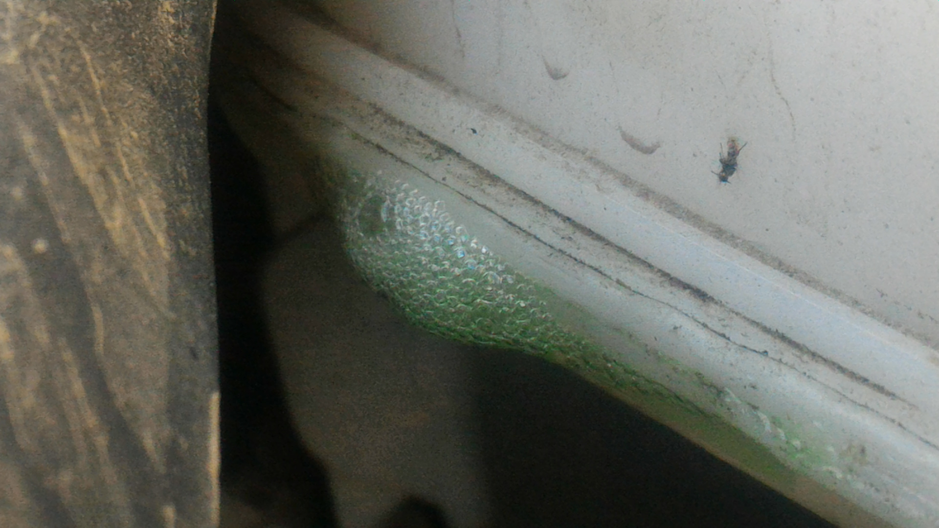

Недолго длилась моя радость, пошел по шву… срок использования 5 месяцев
заказал и поставил оригинал
-15% до 30 сентября

Еще долго проходил он. У меня недели через две пробку с него вышебло и больше не закрутилась ни старая не новая пробка.

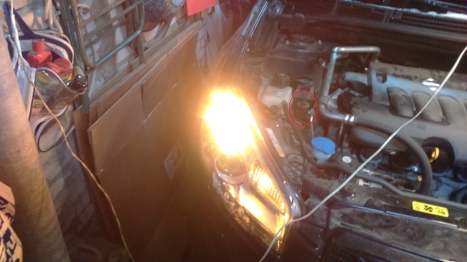

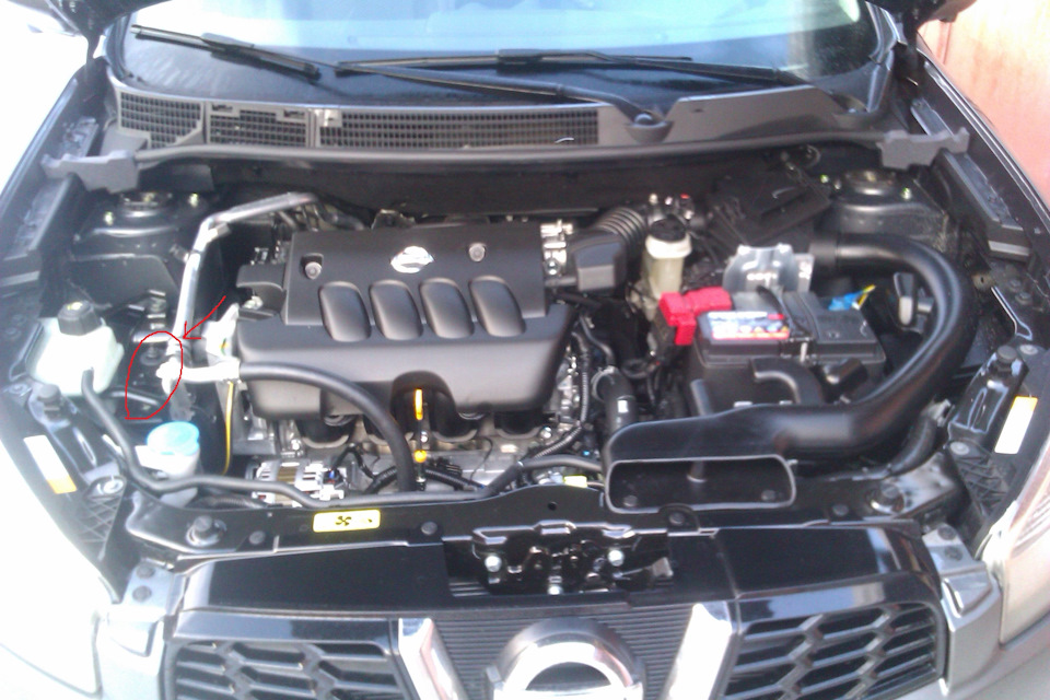

а что за хрень справа от бачка на шпильке которая крепится к подушке двс? это ведь не штатная деталь.
Штатная, у меня такая же на подушке крепится.
странно, у меня нет ее но шпилька есть))))) и на старой подушке тоже не было.
Возможно забыли поставить.
где на заводе?))) это ж не жигули)
barbus80
заинтересовало, сходил посмотрел, нету такого у меня
Это демпфер. На корейцах ещё вроде на передних рычагах стоит.
что демпфер — это я сразу понял
в штатном варианте его нет
У меня тоже есть))
ReXsov0d
Странно, у меня он присутствует
ReXsov0d
У вас дорестайл, может в этом вся соль))
Вероятно в этом все дело

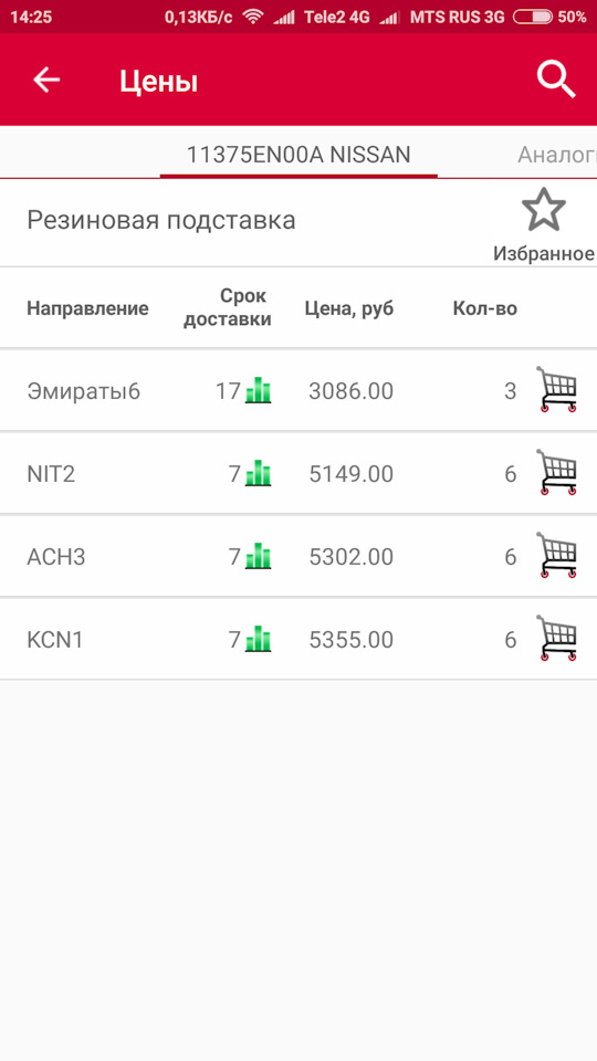

Может кто нибудь захочет поставить вот номерок.
цена космос)))) результат то от нее какой вообще есть?)
Даже не знаю, без него не ездил. Если только +5л.с.)))
Или минус 3-5 тыс из собственного кармана)))
Ну может быть кто то захочет доукомплектовать то, что с завода не поставили.)))
Пробку менял, поставил ориг
тоже пол года прожил всего бачок . ток брал Luzar или Lorens
но все таки виноват не бачок а крышка. она держит слишком избыточное давление. я подрезал на пружине один виток.
И что лучше стало? бачок сейчас какой стоит?
старый оригинал стоит, феном запаянный.
тот что купил, времени нет поставить, но его тоде заварили . он при нагреве становится прозрачным. а при остывание белый
при замене бачка, пробку менял?
