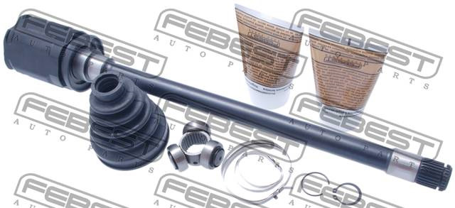

Друзья прошу совета в выборе переднего правого привода.

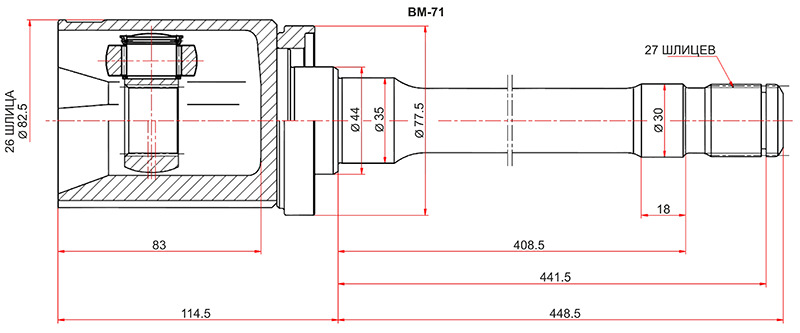

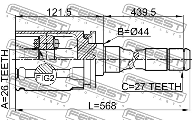

Ситуация следующая, при последней диагностике подвески выявили люфт на внутренней стороне переднего правого привода. Мастера в моем сервисе посоветовали ездить пока не напрягая особо машину и подыскать деталь для замены. Помониторив авито и прочие барахолки на предмет б/у привода понял, что дешевле 13-15000 запчасть не купить, а ценник на новый привод вообще ахтунг, решил брать дубликат. Нашел два варианта Фебест 1911E70RH за 7360р и SАТ BM71 за 2660р. Но посмотрел на чертежи предоставленные поставщиками понял, что размеры немного отличаются((((
Сейчас прошу Вашего совета по выбору привода, кто может подсказать размеры оригинального привода и дать отзывы по производителям буду очень признателен.

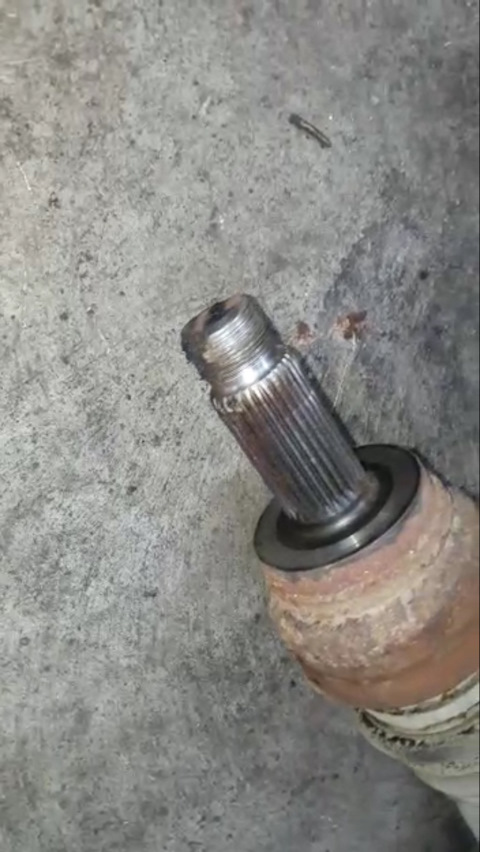

Судя по фото там надо наружную гранату только переставить или я ошибаюсь?
Тебе же сказали что внутренняя граната? Если внутренняя то полностью привод менять …
Почему полностью?
Приводной вал и внутренняя граната … Вы дк сами пишете что на внутренней гранате люфт, поэтому менять полностью привод … посмотрите у меня в б/ж про привод … но опять же, я это сделал как временную меру … буду брать пооом б/у
На фото как раз все сборе, только без наружной гранаты и цена соответственно за весь узел с пыльником, хомутами и смазкой.
Так я про это и говорю ! Или вы меняипросто не поняли…

Внутренняя граната идёт в сборе с приводным валом, а внешняя меняется…
А у меня на фото что выложено?)))
