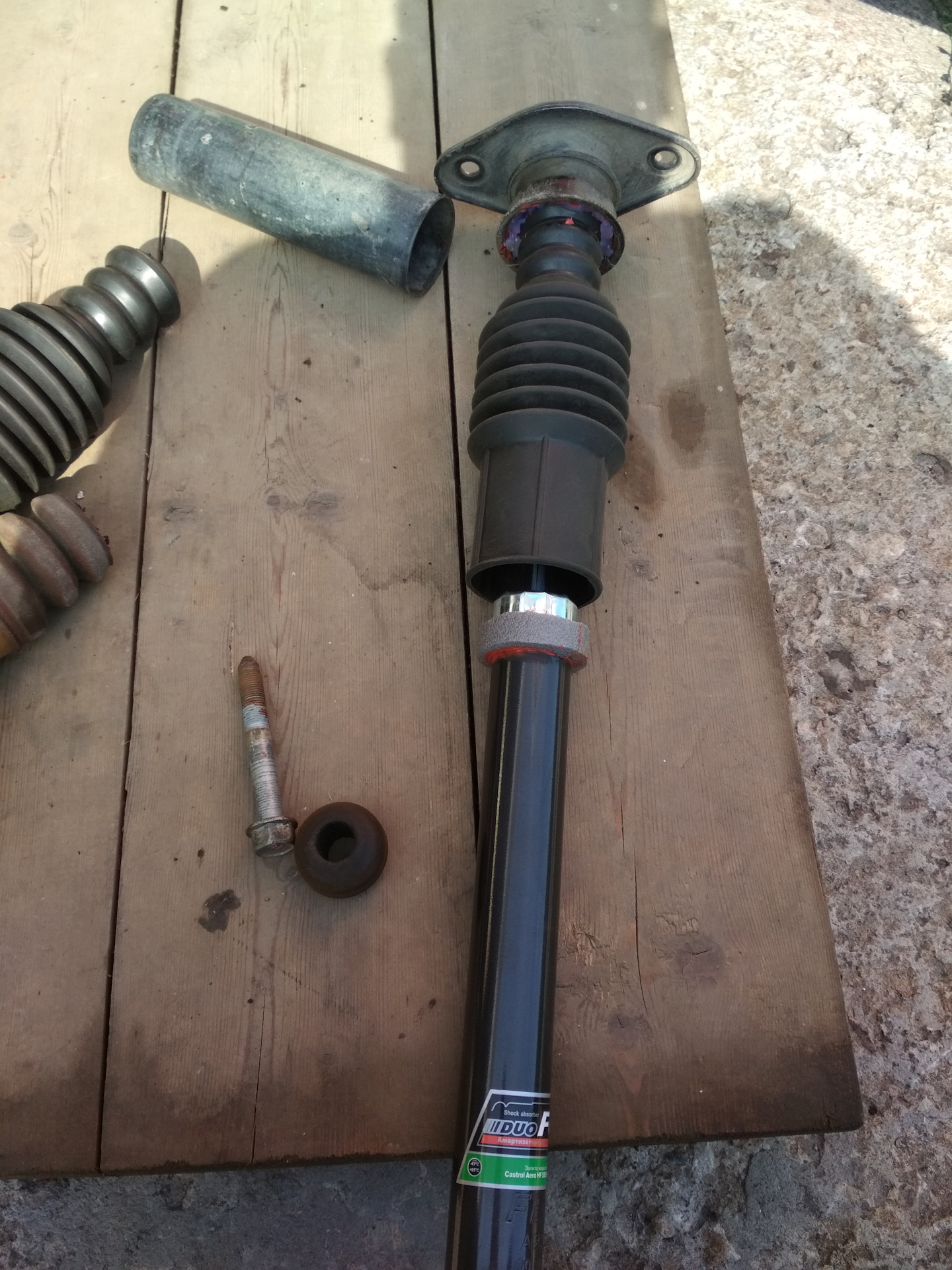

Ремонт произвожу самостоятельно стойки стоят 1000 рублей. Важно при снятии нижнего крепления амортизатора крутим болт а не гайку, гайка приварена на глухо(WD-40 и щетка вам в помощь)
А пыльники от lynx Mr Universal 10302 мне любезно предоставил наш собрат сообщества Иван ibelov29 абсолютно даром, за что ему огромное спасибо, эксперимент был бы неполным без них. </b>
Конечно же в тарелку опорную они не подошли(отбойник от lynx меньше в наружнем диамтре). Пришлось импровизировать с герметиком и термоклеем. Сохранить родной пыльник не удалось (ума не хватило) да и стоило ли? В итоге получилось так.
Хотя и гофра из мягкой резины но думаю что зимой это будет твердый пластик, поэтому решил сделать мягкую направляющую.
Нюансы:
1- Запчасти FENOX дерьмо, что многие подтверждают Тут а тот кто их выдал мне на складе саркастично пожелал удачи.
2-Ø штока на Sachs 11 мм.Информация взята CoolBeekeeper, у FENOX Ø штока 13 мм. и старый отбойник не держится ни в верху в тарелке(причину уже описал), ни на штоке. поэтому при замене обратите внимание на такой комплект видел у Maksim142 Пылезащитный комплект SACHS
3- Разницы в работе подвеске не ощутил, есть негодования на эту(одним жестко, другим мягко).
