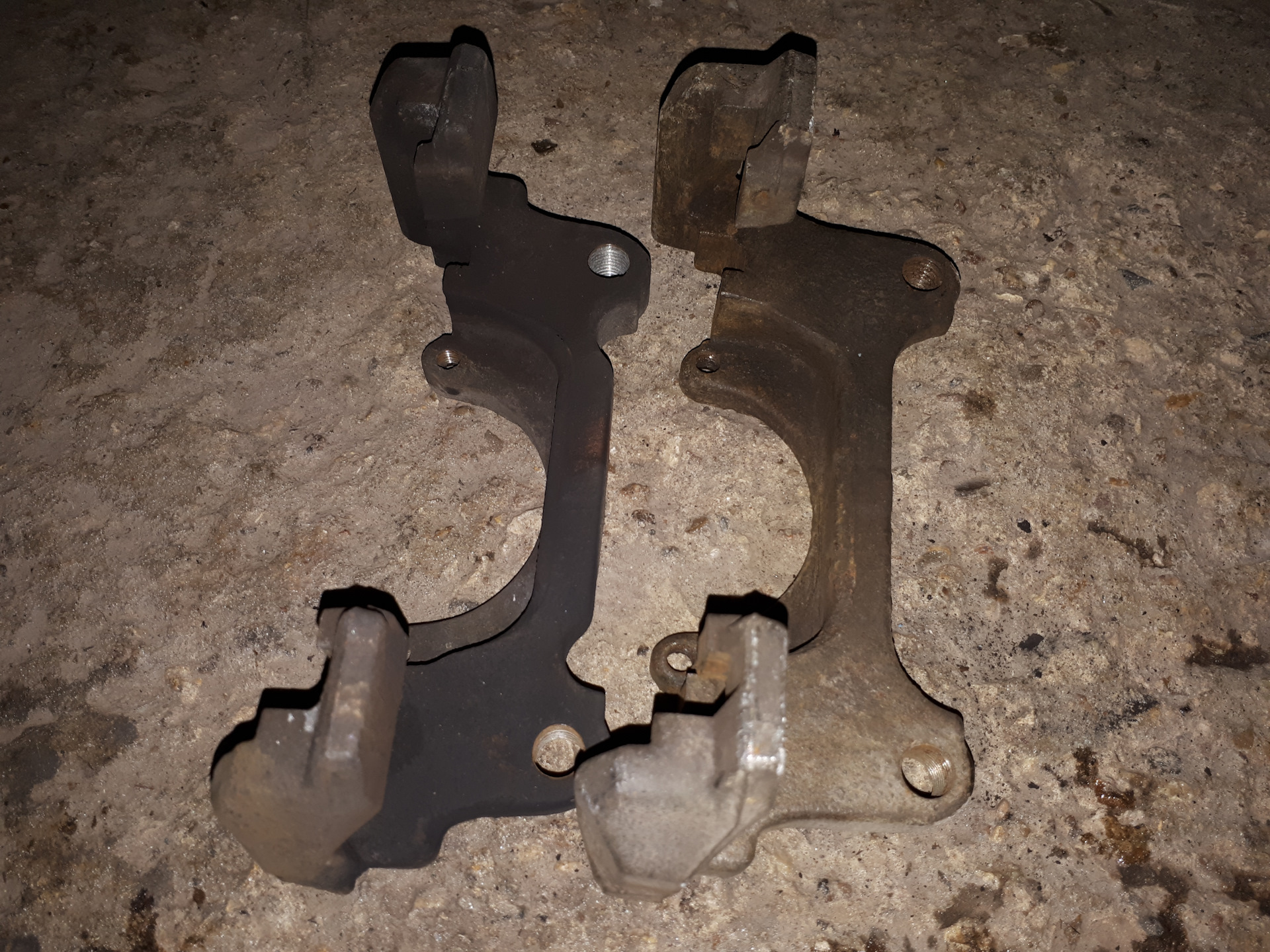

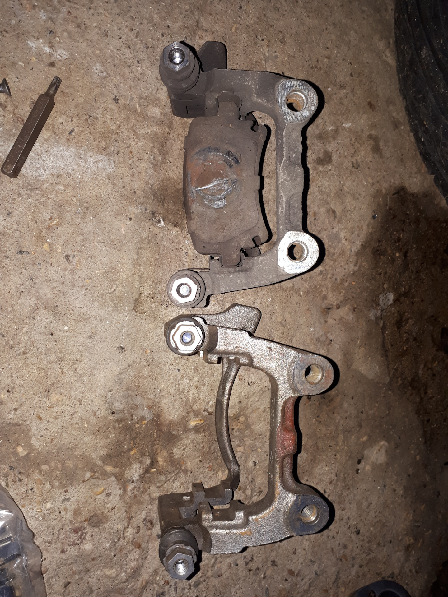

Путем не сложных манипуляций примерок усушек утрусок чисток и прикруток, был найден идеальный вариант улучщайзинга, оригинальный.
VAG инженеры зело любят конструкторы.
Берем скобы задние от тигуана.
Передние от пассат б6

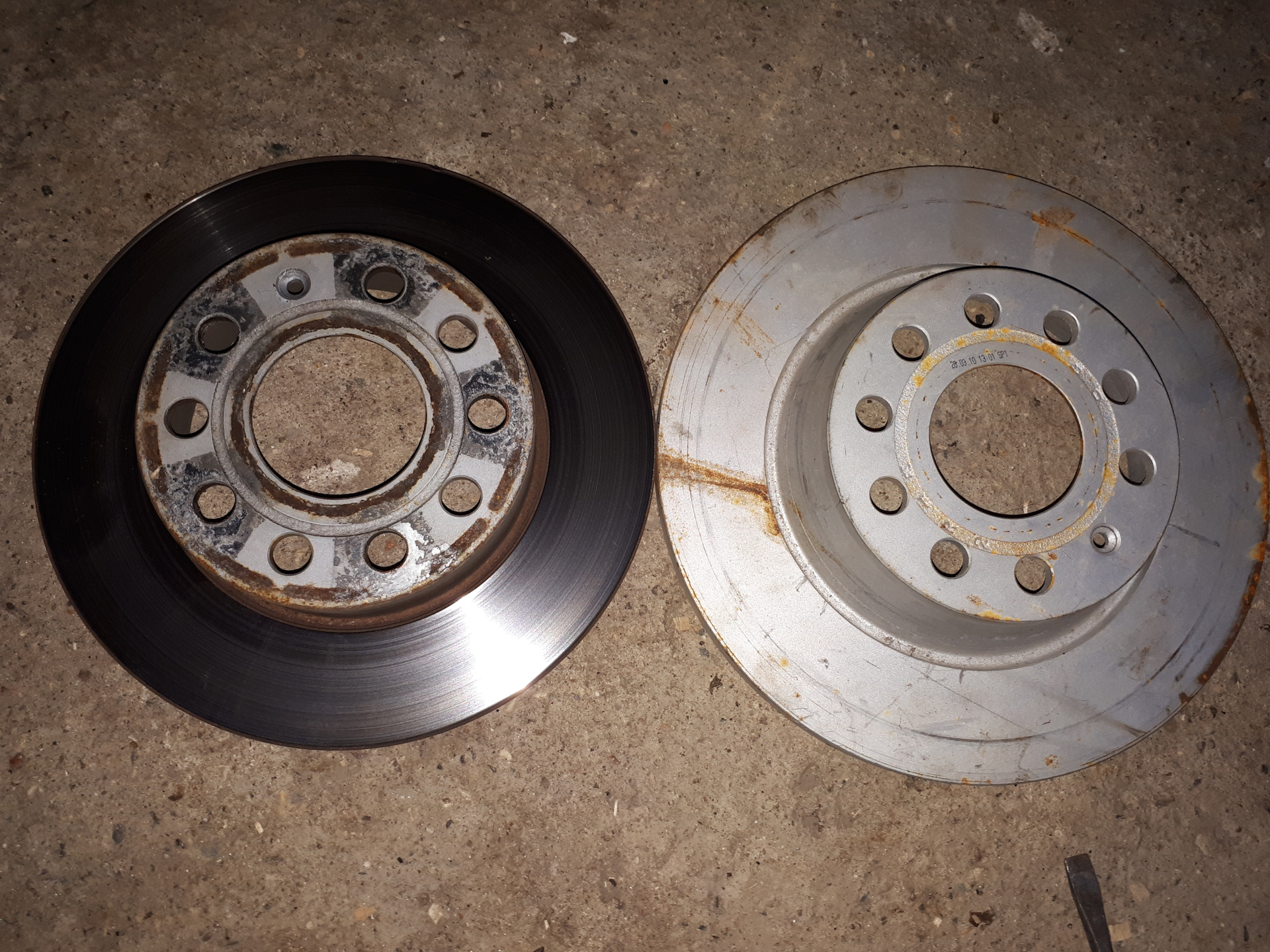

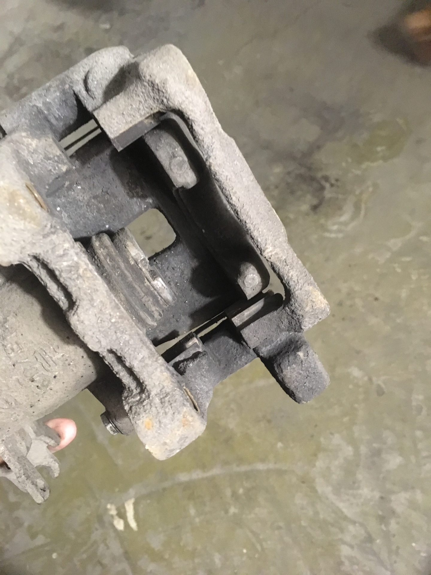

Сравнивая понимаем что отличие исключительно в расстоянии проушин крепления скобы к кулаку.

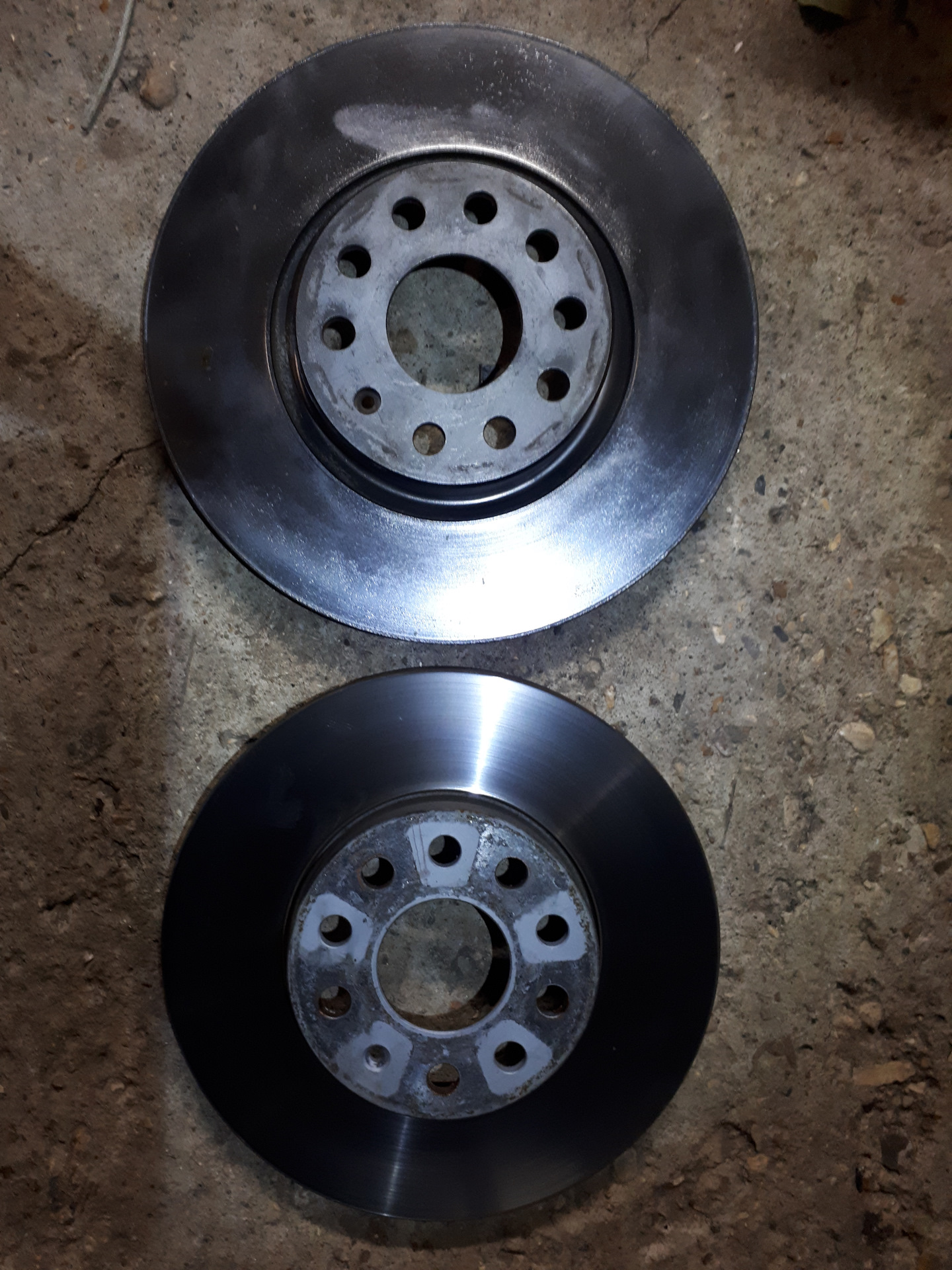

Вообщем нужны скобы и тормозные диски другого размера.
Для сравнения задние диски.
Передние.

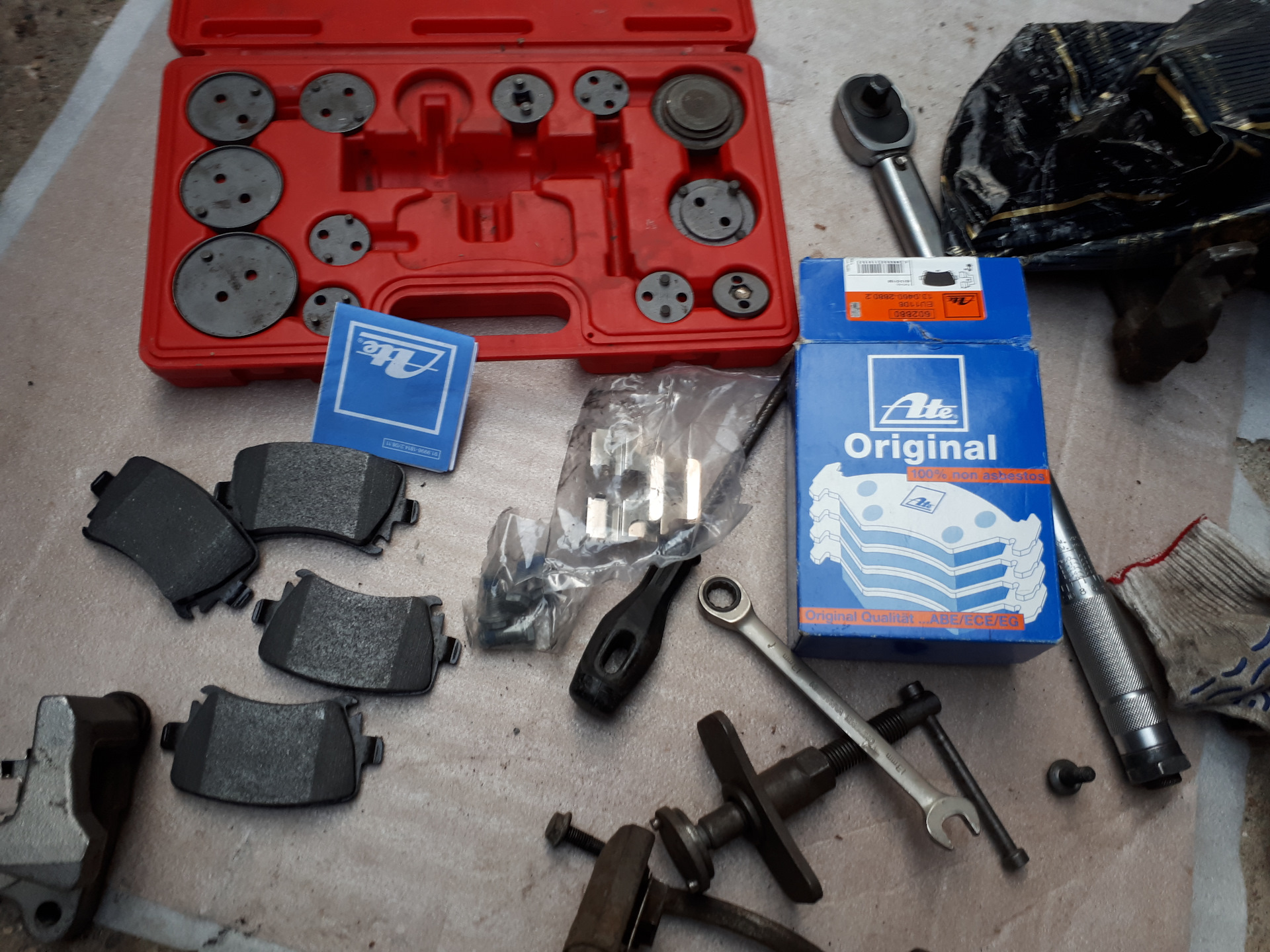

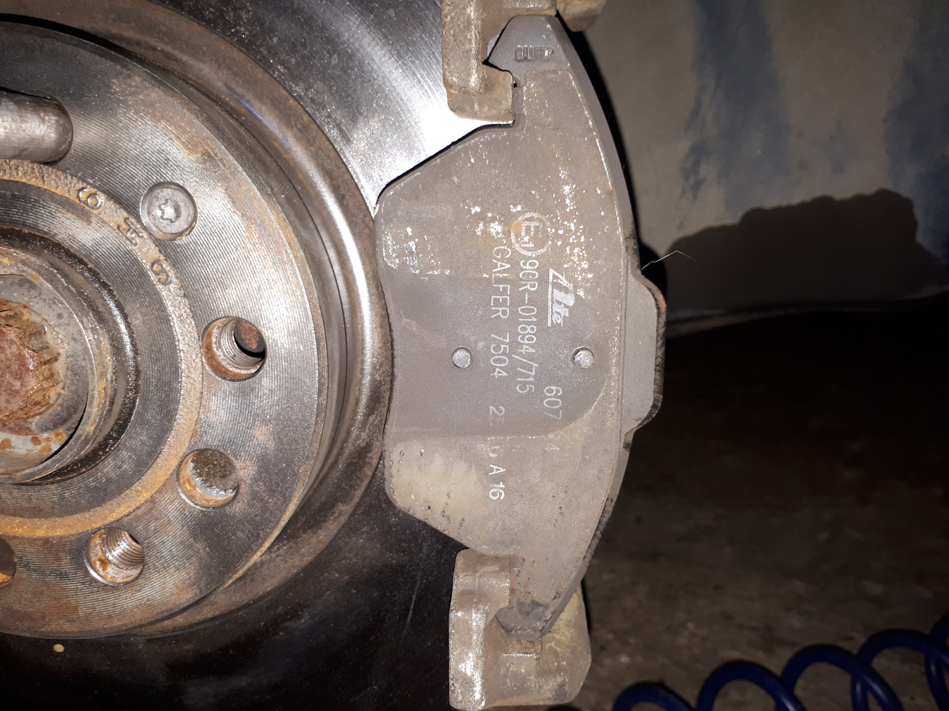

Задние диски были из старых запасов, заводские тигуан.Колодки на зад купил новье ATE.
Также эти диски стоят на пассат б6 Q5 суперб и бодрых гольфах типа GTI.
Колодки и суппорты абсолютно идентичны.

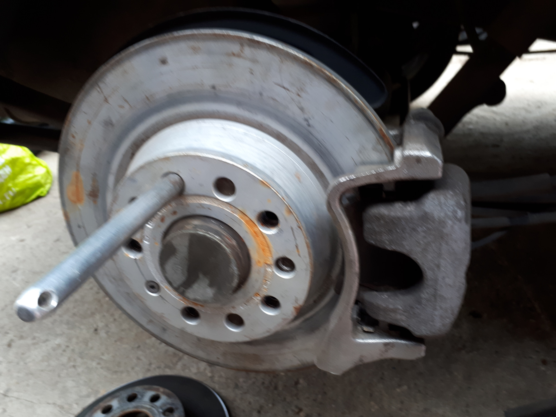

Вся идея улучшения состоит в изменении рычага суппорта, тоесть суппорт находится чуть дальше от центра колеса.
Отсюда и главный минус этого улучшайзинга, про 15 колеса придется забыть, не налазят.

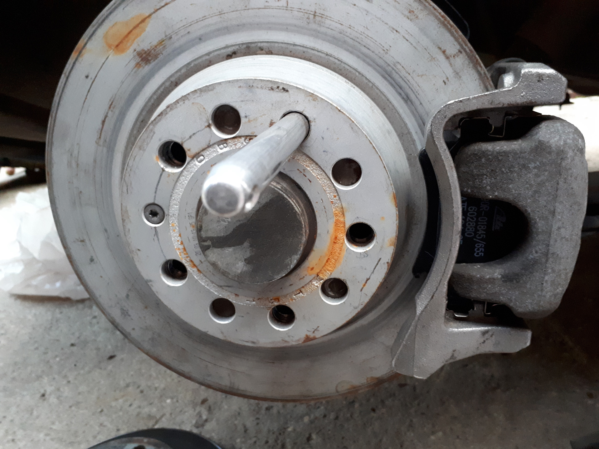

Работа простая не сложнее смены тормозных дисков и колодок.

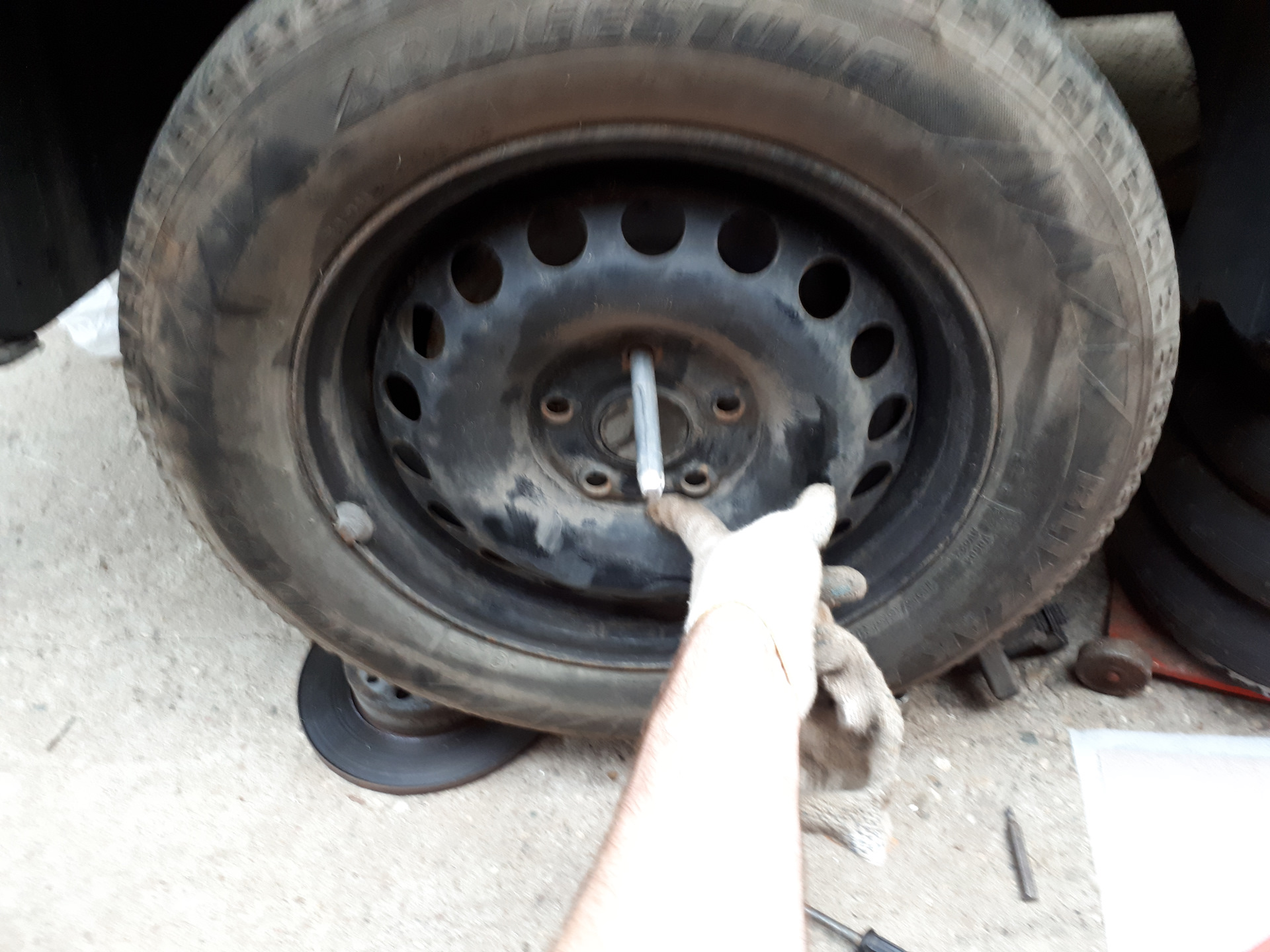

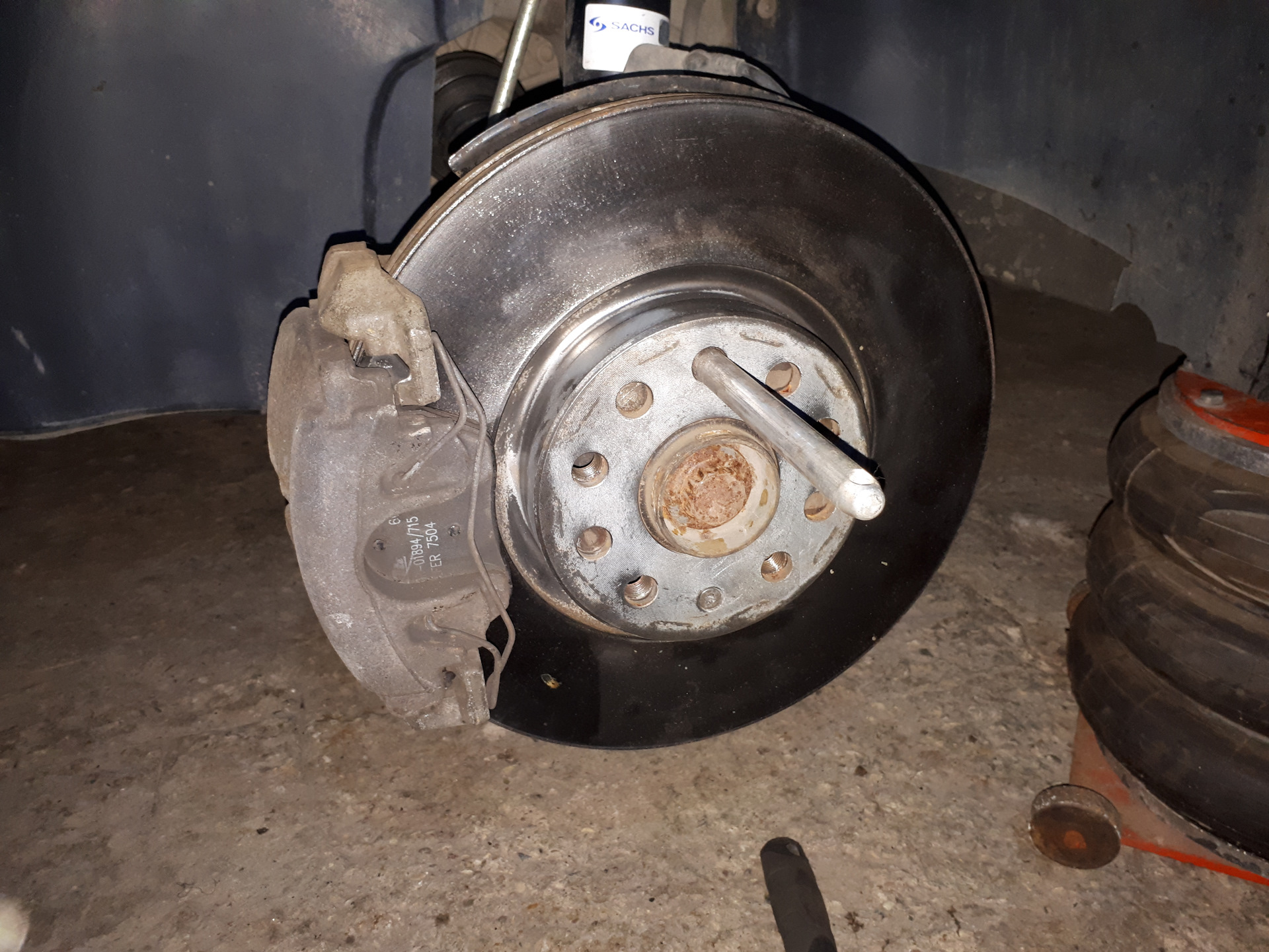

Скидываем колесо, алюминевая палочка для демонтажа колес рулит, очень удобная хрень.
Скидываем суппорт, вкуручиваем его наместо специальной приблудой, следим за пыльником, чтобы улегся ровно, отводим суппорт в сторону, причем подвешивать суппорт на тормозном шланге не стоит, так сказала тетя ELSA.
Что порадовало так это пыльники тормозных дисков, они установлены с запасом и четко соответствуют новым тормозным дискам.
Старые тормозные диски явно были меньше.
Скидываем скобу, скидываем диск, собираем обратно.
Затяжка болтов скобы 90 ньютометров с доворотом на 90 градусов.

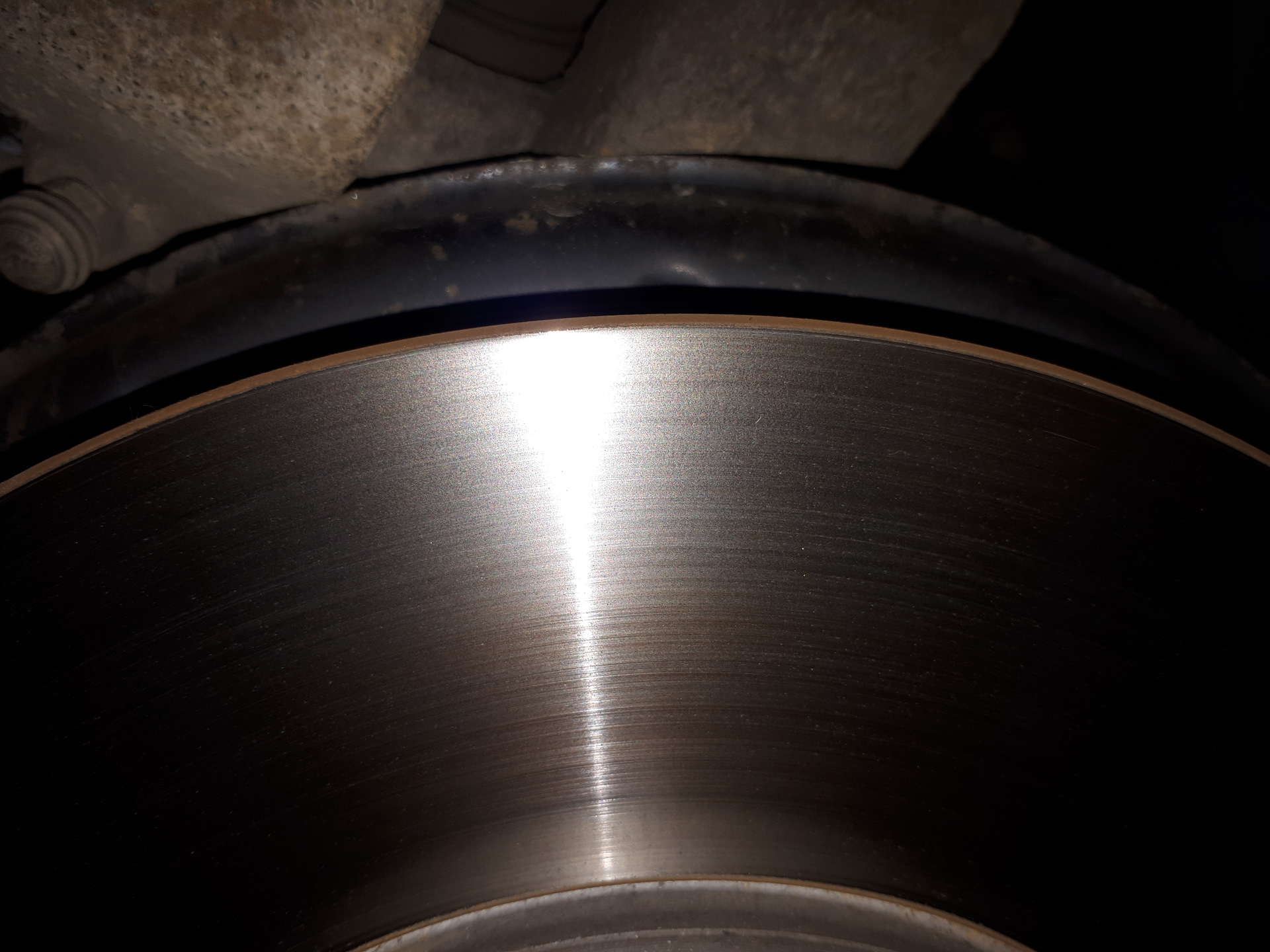

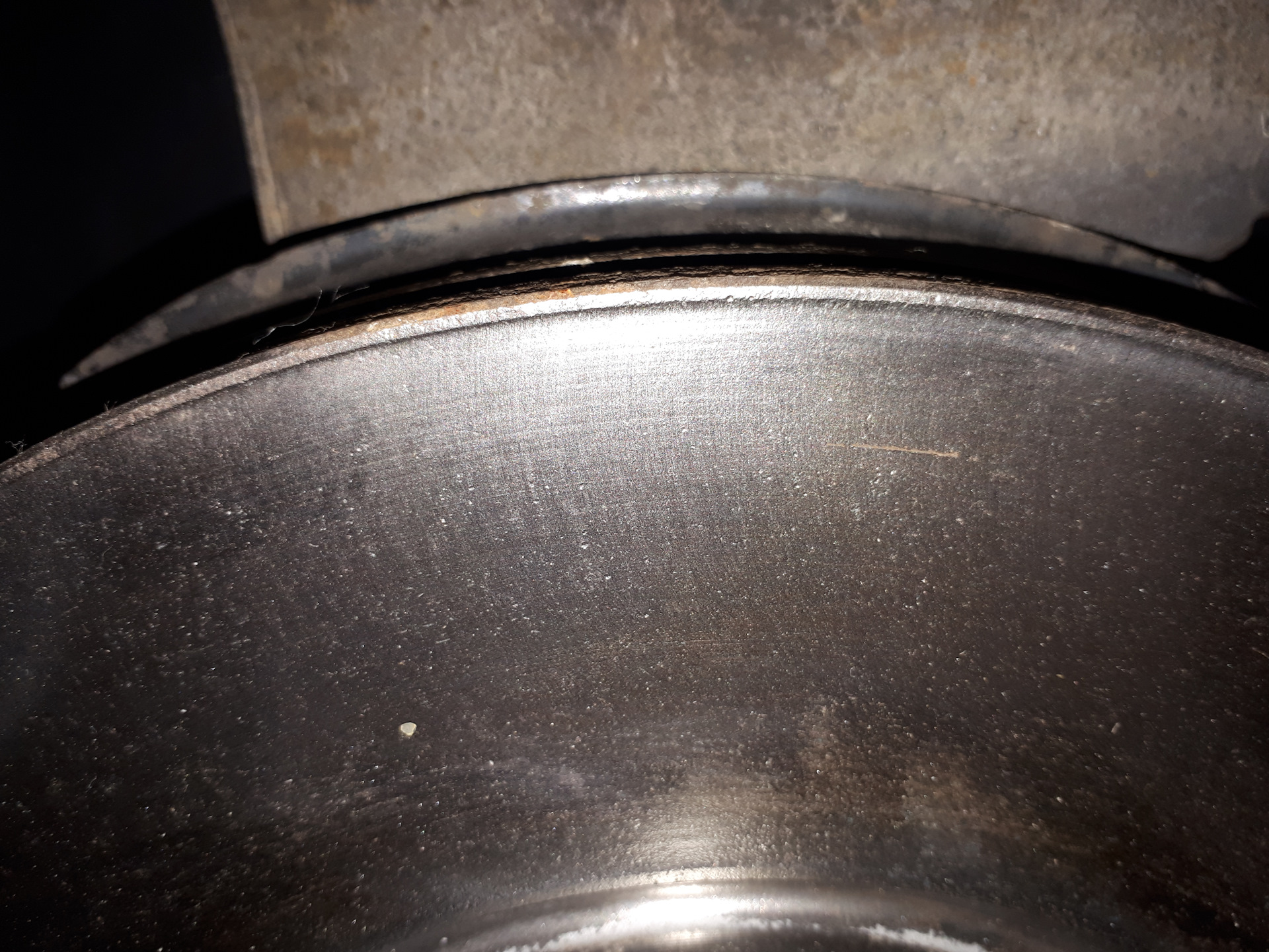

Передние диски были с пассата чутка езженые но оригинал заводской.
Что по итогу.
Проехал около 150 км, это по факту прикатка тормозов и судить по хорошему рано.
Все же по ошушениям тормоза стали информативней, отзывчевей.
Мне нравится гораздо больше чем родные.
По ощущениям от торможения очень напоминает пассат.

Какие тормозные диски использовал
Зад.
1K0 615 601 AD 282X12MM 5/112
Перед.
1K0 615 301 AA 312X25 5/112
что у меня стояло с завода.
Зад .
1K0 615 601 AC 256X12 5/112
Перед.
1K0 615 301 T 288X25 5/112

Привет, сделал такой же апгрейд, но колодки оставил старые, теперь впереди замена колодок передних, подскажи как теперь подбирать их? Под 312 диск? У тебя нет номеров колодок? Заранее благодарен
Дэк если только скобы поменял и диски колодки те же. Там только пассатовские задние колодки отличаются и скобы, причем в гольфовые скобы пассатные колодки можно воткнуть наоборот нет.
Art8880
Скобы от чего брал?
Скобы брал от б7 вроде
Важно точно знать от чего скобы на задних супортах. На пассат не поставить колодки от гольфа, но колодки пассата подойдут на гольф, типа чтоб вы не ставили дешевые гольфоколодки на дорогойпассат. У меня скобы тигуан. По сему все встает.
У пассато колодок отличаются ушки, они со скосом, гольфовые прямоугольные. Перед одинаковый. Отличия начинаются если ставить 345 тормоща перед, 310 вентилируемый зад.
Друже я менял только передние, зад у меня стоял сток
Тогда пофиг, на 312 тормозах колодки без отличий, если суппорта свои не меняные, то ставь колодки по вину. Там отличается размер диска и длина ушей крепежных скобы.
Jalapenio
С пасат б7 скобы, вспомнил) мне просто интерестно колодки на след замену ставить под 312 диск? По тому как сейчас переставили со старого 288 и все сетко стоит вроде

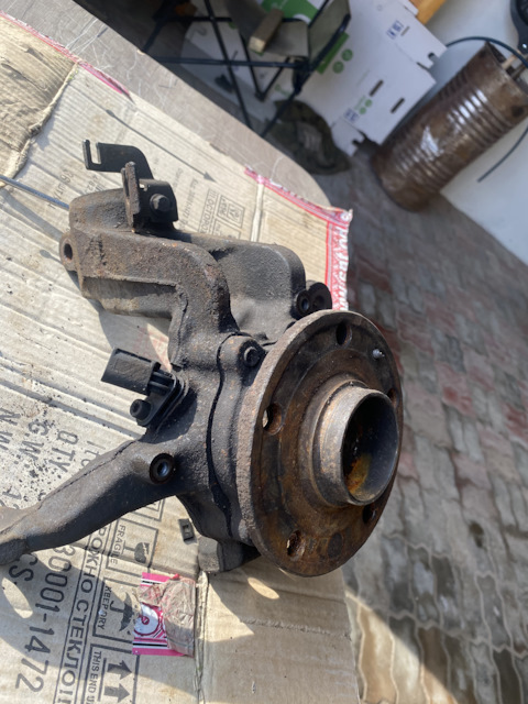

Если кулак скобастый то 288 и 312 колодки одинаковые.
Если кулак рогатый, скобы нет она не сьемная, то колодки разные. Но рогатый кулак там менять надо в сборе.

Если у вас только замена скоб и дисков тормозных, то колодки ваши по вину в магазине берите.
Площадь и форма колодки не меняется, изменилось плечо, тоесть расстояние на котором находится тормозная поверхность диска от центра ступицы.
Проще говоря рычаг стал длинней.
При условии что не меняли суппорта.

Рогатый кулак это тот что не имеет сьемной скобы. суппорт прикручивается прямо к кулаку. стоит на всяких маломощьных машинках типа 1.4 и 1.6 атмо
