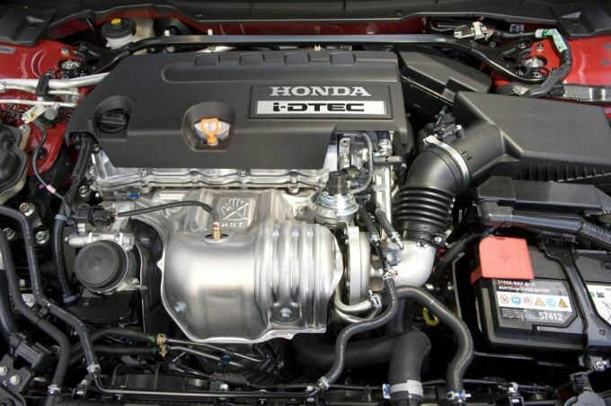

До Хонды в семье были дизельные авто, и всегда радовали они расходом топлива, своей надежностью, тягой двигателя, никогда не подводили:)
И вот начали меня посещать мысли о дизельной CR-V.
В России дизельных CR-V очень мало, и инфы. практически нет. Надёжные данный агрегат, какие болячки есть в чем отличие 2.2 i-CTDI 140 л.с и 2.2 i-DTEC 150 л.с?
Какой из них надёжный и неприхотлив, какая топливная на эти моторы устанавливается итд.
У кого под капотом такие агрегаты, не проходите мимо, ваш отзыв будет полезен всем:)

У меня 2.2 i-dtec.
Прекрасная машина. Езжу уже 5 лет, менять даже мыслей нет. Только улучшениями занимаюсь))
Наслаждаюсь 150 силами. Не скажу, что тупой двигатель, вполне резвый, оборотистый. Основное отличие от старого ctdi 140-ка сильного в том что очень удачно установили сажевый. Он стоит сразу за выхлопным коллектором, прямо перед двигателем около масляного радиатора. Это позволило более качественно проводить пассивные регенерации, поддерживая оптимально высокую температуру.
На ctdi сажевиг уходил почти на два метра от двигателя и находился уже под днищем на уровне рулевого колеса, при таком расположении прожиг происходит менее эффективно.
На моей машине пробег уже 188 т.км
Глушить егр и вырезать фильтр не собираюсь. Главное отслеживать моменты пассивной регенерации и в эти моменты поджаривать на машине и стараться держать высокие обороты. Таким образом у меня пробеги между регенерация и увеличились с 300-400 км до 700-900 км
Плюс присадки для полного сгорания топлива.
По компьютеру фильтр чист)

Привет! Не бери 2.2 i-DTEC. Очень не понравился на аккорде. Разница в 10 сил на дизеле это вообще не разница. Вялый мотор, слабое навесное.
На i-DTEC проблем не было по мотору, но какой то он вялый, совсем не дизельный + слабое навесное, магнит на турбине при 90 тыс накрылся, я так и продал.
Если то 2.2 i-CTDI + сразу вырезать сажевый фильтр и глушить егр. Если не вырезать и не заглушить в России долго он не выживет. Мотор бодрый, ходит хорошо, ещё с 7ых аккордов, хорошо себя показал, видел 300+ пробег своими глазами, вообще ничего не делалось.
i-dtec они "экологией" так придушили, что он ехать перестал, каждый раз выкручивать как бензинку нужно было. iCDTI в раз бодрей и надёжней по моему мнению — был мотором года кажется в 2008 году.
