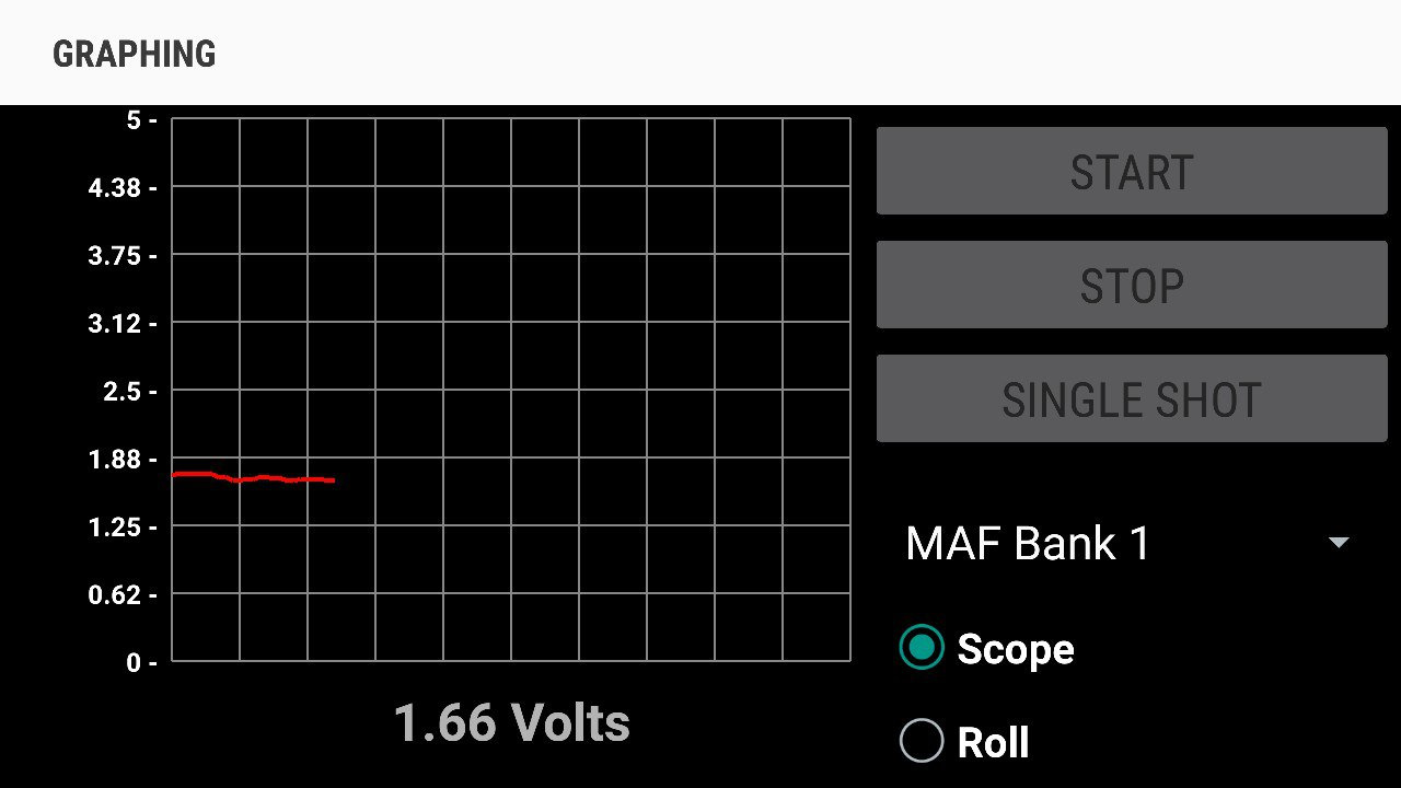

Привет всем. Все меняют лямбды, чистят МАФы и т.п… Хвастаются потом расходом топлива 10 трасса, 15 город… и я хочу такой расход))) Я начал не с замены, а диагностики…
Диагностику можно сделать двумя способами
1) Нужен смартфон, OBD2 сканер, соответствующий софт

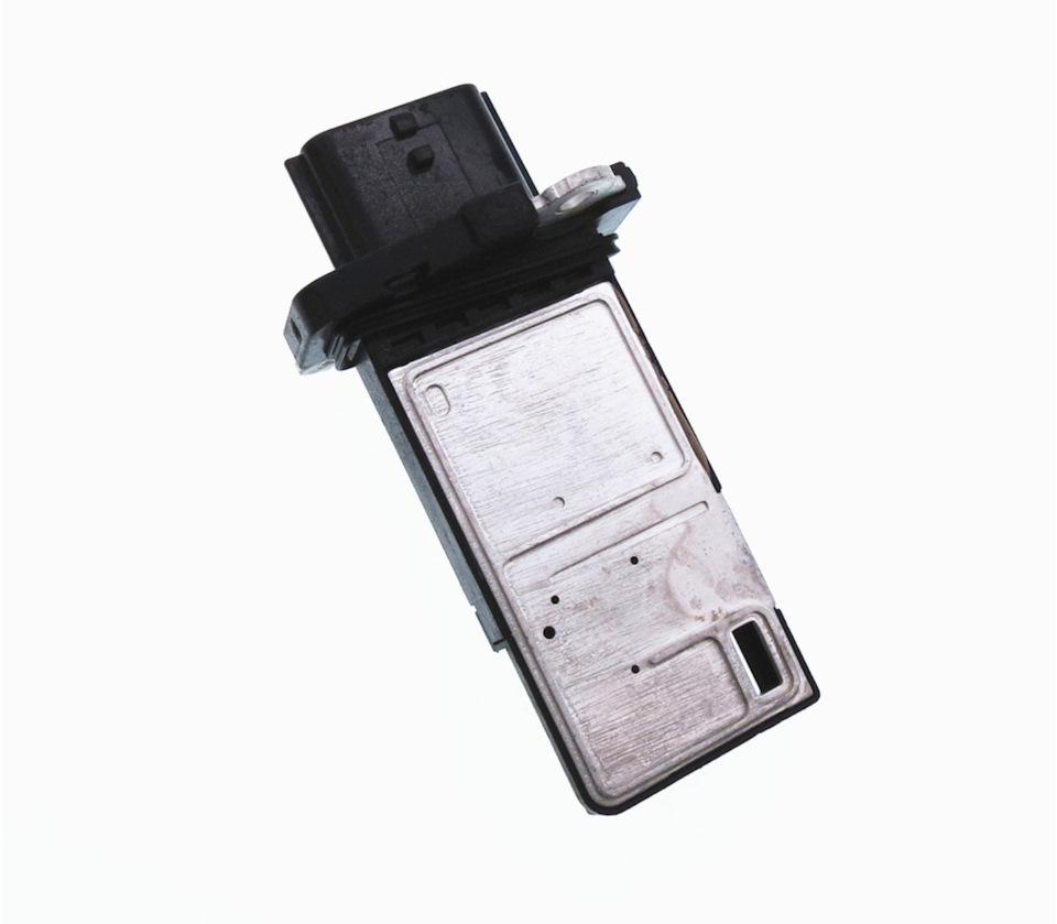

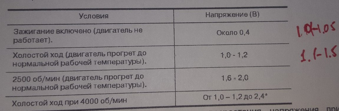

2) Мультиметр и замерить напряжение между Контактом 51 БлокаА ECM сигнал датчика МАФ и массой. Снял я фишку с МАФ но номера 51 не обнаружил, там вообще номеров не было, решил первым способом проверить.
Нарыл в интернете табличку с показаниями МАФа, но только для фирмы Хитачи, все что нашел для БОШ ручкой дописал.

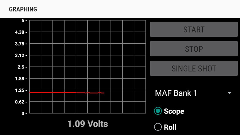

Програмками пользовался двумя

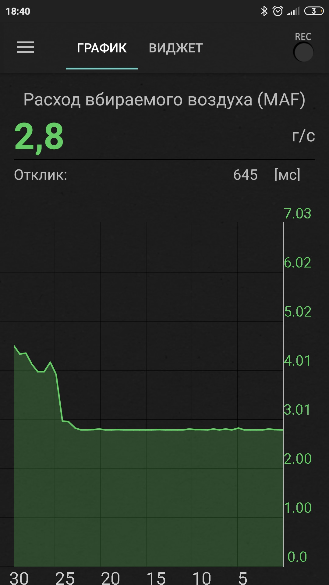

Torque (lite) — проверял обороты двигателя на ХХ и температуру ДВС (можно было все сделать Car Gauge Pro)
Car Gauge Pro- она платная, я ее скачал бесплатно, нарыл в гугле))))
OBD2 — простецкий ELM-327 Bluetooth

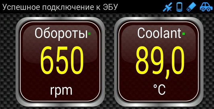

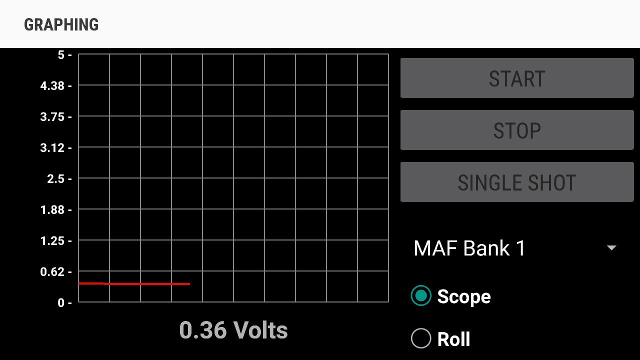

Первым делом я проверил напряжение на заглушенном ДВС
Потом проверил ХХ и напряжение
2500об/мин
При 4000 об/мин больше чем 2.1v не было
У меня МАФ Хитачи, думаю он рабочий))))

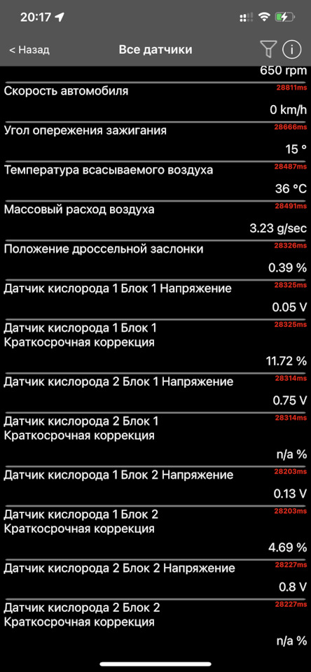

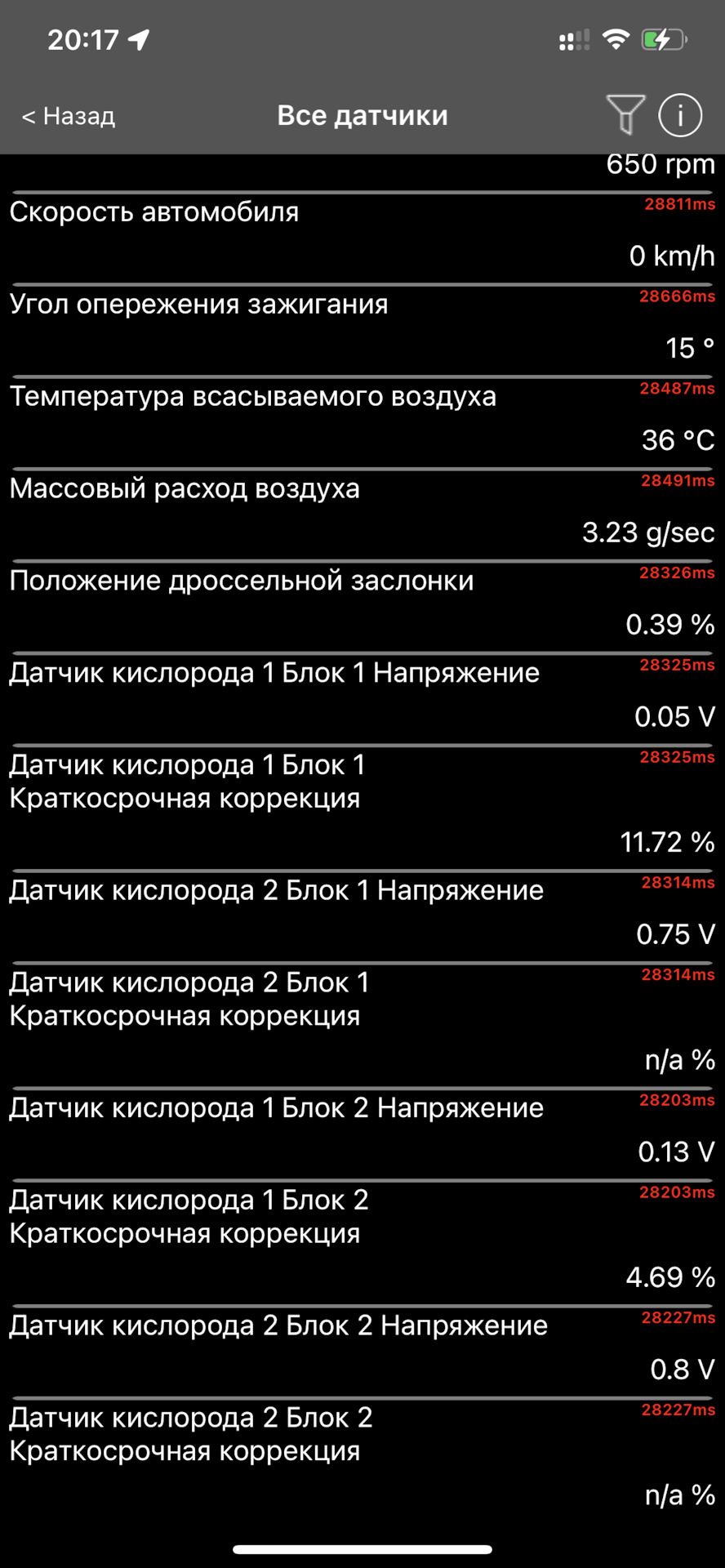

Программа Car Gauge Pro) полное г!.. Инфинити фх35 s50 нет в приложении. Стоит много по факту нет нормальных инструментов для диагностики. Бесплатные лучше работают
А это наверное жопа? Показания на прогретую и в ХХ, катов нет, на газу…расход газа в среднем 30, бензы не меньше 22.
ПыСы, я не Шумахер от слова совсем
Большой расход че то очень
